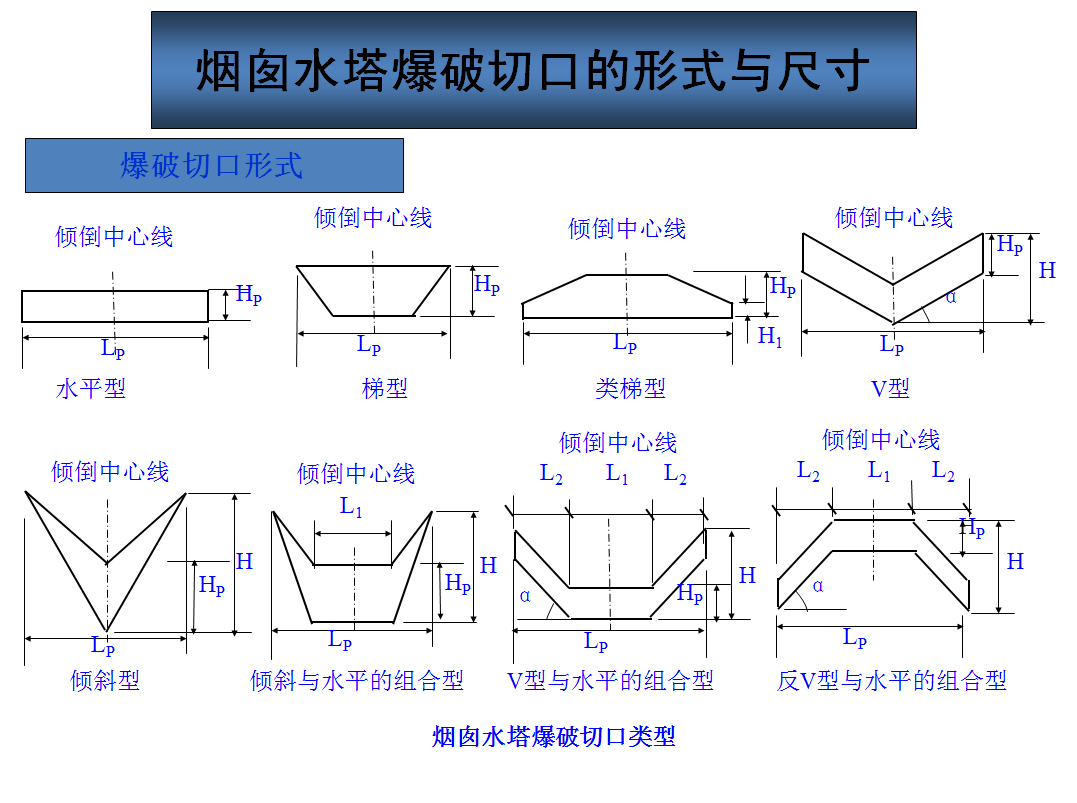

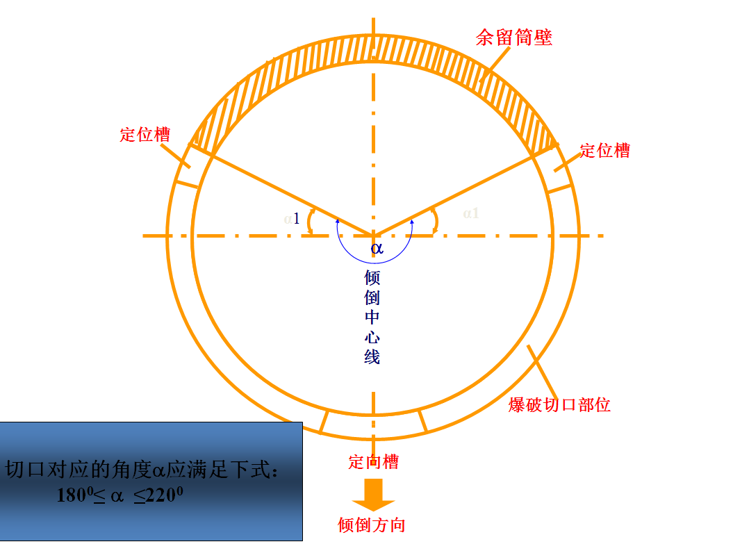

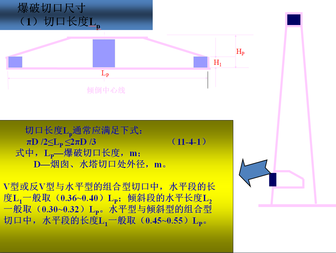

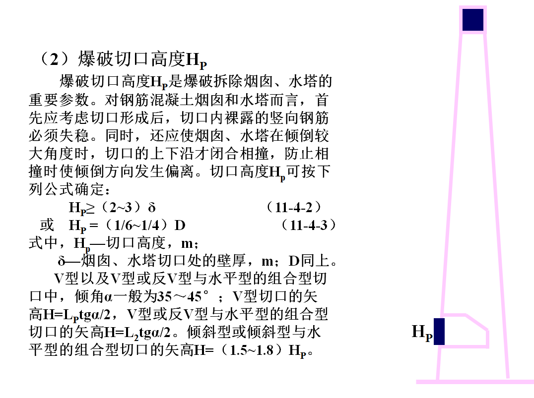

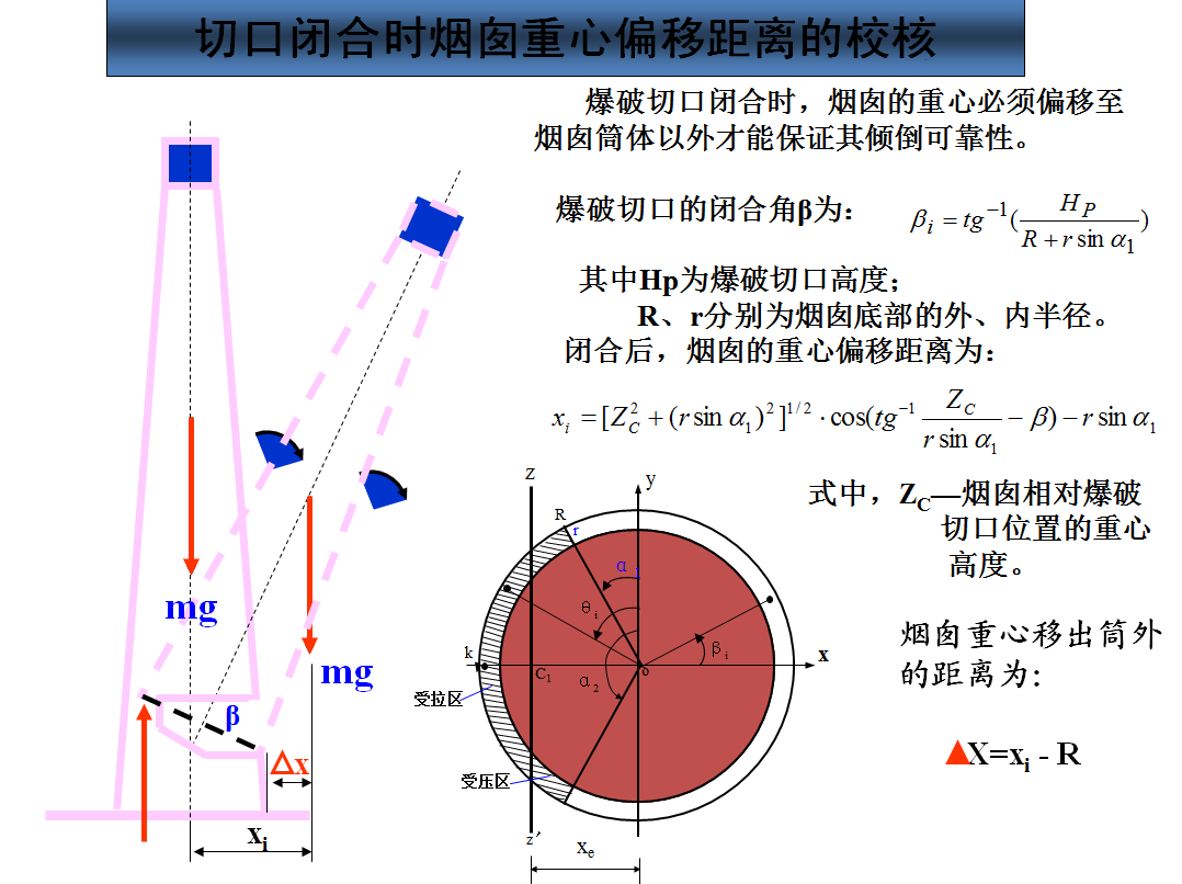

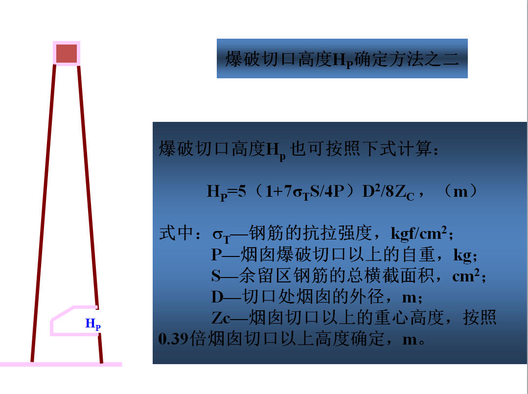

1  工程总体概况 1.1  工程概况 一院内有废旧烟囱、水塔各一座,根据建设规划需要拆除。烟囱砖混结构,高约40m,底部外径3.5m,壁厚800mm,筒身高大、完整稳定,烟道位于筒身正南侧。水塔砖混结构,高约25~30m,底部外径5m,壁厚400mm,东侧设有21.2m门洞,筒身设有圈梁,间隔3m、整体稳定。烟囱和水塔周围环境较复杂,北侧45m一厕所需要保留,东侧
