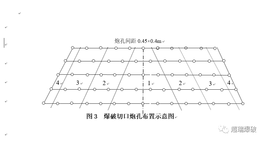

2.1.1烟囱爆破切口设计
本次爆破选用等腰正梯形切口,沿烟囱倾倒中心线对称布置。
切口形成后的支承体,既要满足偏心受压形成倾覆力矩的条件,又要满足一定的抗压强度和抗滑移强度,避免产生后座。一般情况下,根据囱体结构并结合工程经验,有效切口长度L应满足:
L=(0.5~0.67)πD =5.5~7.4m,取L=6.75m
式中:D——筒身爆破部位外径。
切口的高度H :
根据成功经验H≥2.0δ≥2.0×800=1600mm,考虑内衬的影响,实取切口的高度为1.6m。
式中:δ——相应底部筒体壁厚。
    倾倒塌落范围可控制在50m内。
2.1.2烟囱爆破参数设计
孔深(L):L=0.667δ=0.667×800=534mm,取54cm。
炮孔直径(D):D = 40mm。
炮孔间距(a):a = (0.8~1)L= (0.8~1)×54=43~54cm,取a = 45cm。
炮孔排距(b):b =(1~0.8)a,取b =40cm。
单孔装药量(Q):Q=qabδ=1000×0.45×0.4×0. 8 =144g。取150g。
采用连续集中装药结构。
炮孔总数:壁厚按800mm计,取切口高度1.6m,切口长度L=6.75m,需布置5排炮孔,则炮孔数为N=16+15+14+13+12=70孔。装药量合计为Q= 150×70= 10500g。布孔方式如图3所

炮孔总数:壁厚按400mm计,取切口高度1.2m,切口长度L=10m,需布置
4排炮孔,则炮孔数为N=26+25+24+23=98孔。装药量合计为Q= 70×98= 6860g。布孔方式参见图3所示。

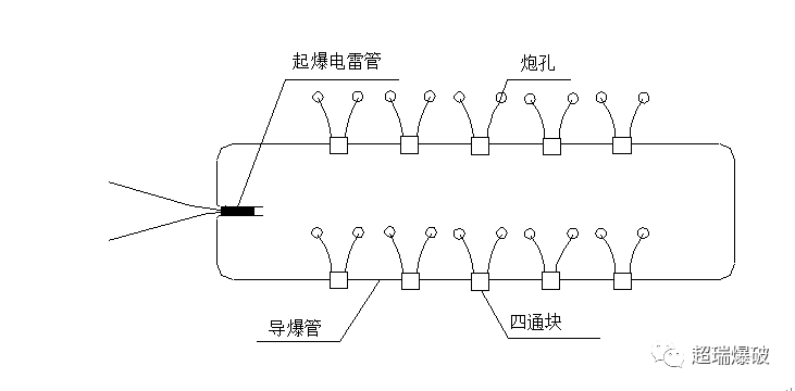

3  爆破网路设计
烟囱和水塔均选用并联闭合网路(见图4)。采用四通块并联闭合联结网路,安全可靠,避免瞎炮漏炮现象,实践证明这种联接方式保险系数大,还节省激发雷管。
图4 并联闭合网路示意图
