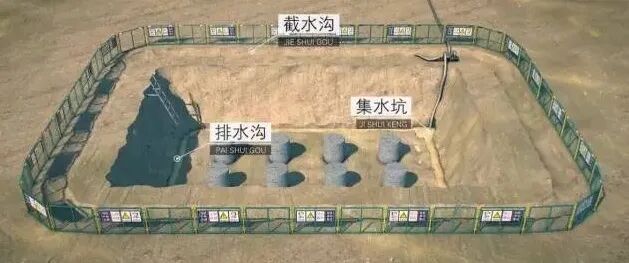

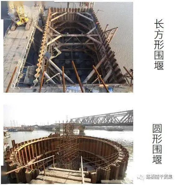

开挖基坑
     按照基坑的开挖按土方、石方、深度、干处或湿处等不同情况,分别统计其数量,并结合施工期内河床水位的高低,合理确定围堰的数量,基坑排水台班消耗量,以及必须采取的技术安全措施等;了解挖基废方的远运处理、原有地形地貌的修复,以及河道的疏通等情况。以上各项均需按照从实际出发、不留隐患的原则,确定计价数量,将所需费用计入工程造价内。

    (2)当在水中采用围堰筑岛填心进行钻孔施工时,可按灌注桩外缘3.0m宽左右确定围堰及筑岛填心的工程量。计算埋设护筒数量时,则应视同为“干处”计价。必须严格区分干处和湿处定额,否则预算值偏差很大。

    ②如果在水中采用围堰,则按陆地情况考虑,不再全长使用钢护筒。

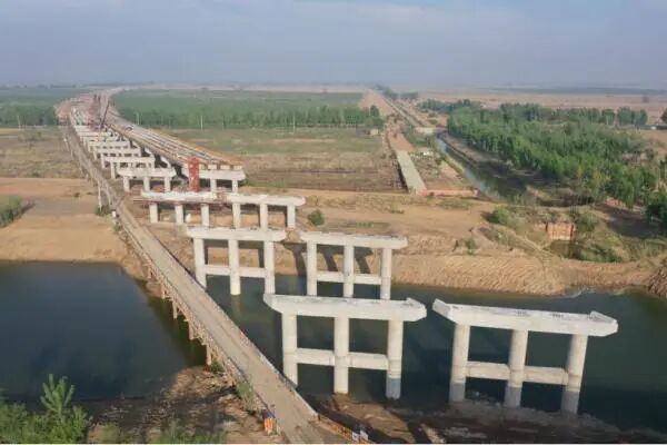

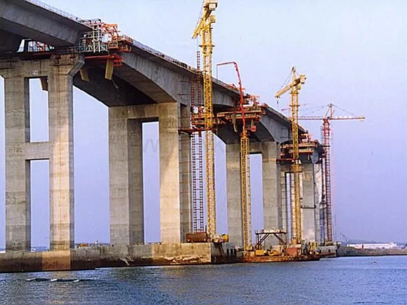

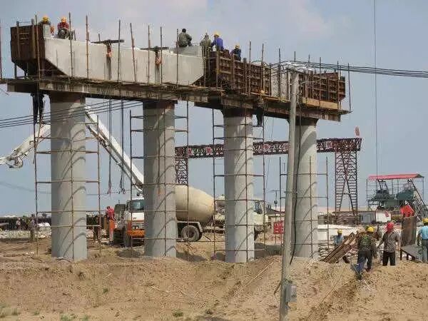

下部结构
     桥梁的下部构造工程,有砌石、现浇混凝土和预制安装混凝土构件不同结构形式。
   (1)编制预算时,按照分部分项工程逐一提取工程量,分别进行计价。墩台的计价工程量为墩台身及翼墙、墩台帽、拱座、盖梁及耳背墙、桥台等二层以下的帽石(有人行道时为第一层以下的帽石),要区分片石和块石,以及砂浆和混凝土的不同标号,台背及锥坡内的填土夯实也需分别计价。
   (2)墩台砌石工程的数量,若施工设计图纸上未具体划分片石、块石时,则台身可按75%的片石、25%的块石,墩身可按60%的片石、40%的块石,取定其工程量。

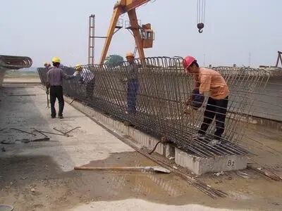

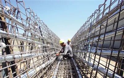

钢筋工程
     钢筋工程与混凝土工程需要分开计量,其单位为吨,应按分部分项工程的要求和I、II级钢筋,分别提取工程量。
     (1)钢筋应以设计长度按照对应理论质量计算为准,施工焊接和下料等操作损耗,已计入定额内,不得计入钢筋的工程量内。
    (2)钢绞线和高强钢丝的工程量为锚固长度和工作长度的质量之和。
    (3)现浇墩、台、塔的高度大于钢筋的一般定尺长度,需分节浇筑接长钢筋时,所需的塔接长度的数量,可按20-30D(D为钢筋的直径)另行计入钢筋数量内。
    (4)I、II级钢筋定额消耗的区分
一般的工程量清单中都按国际惯例将钢筋分为I级钢筋和II级钢筋,而定额中是合在一起的,在套用这样的定额时就要做一些技术处理。
 现举“现场加工现浇T形梁钢筋(4-6-9-5)”钢筋为例,每吨钢筋考虑加工损耗以后,其定额的消耗量为1.025t,损耗为2.5%。所以,可直接在定额子目中进行定额抽换。
 我们根据专业知识可以得出判断,电焊条消耗量、电焊机的台班消耗量均是针对II级钢筋发生的,I级钢筋是不用电焊或对焊的。对于II级钢筋消耗的30kV·A以内交流电焊机台班的计算式为:
   (0.41/0.82)×0.205+0.41=0.513
     显然,其中20~22号铁丝和小型机具使用费,既是针对I级钢筋的,也是针对II级钢筋的,即使有些变化,但对于整个定额来说,也是微不足道的,所以不予以调整。
