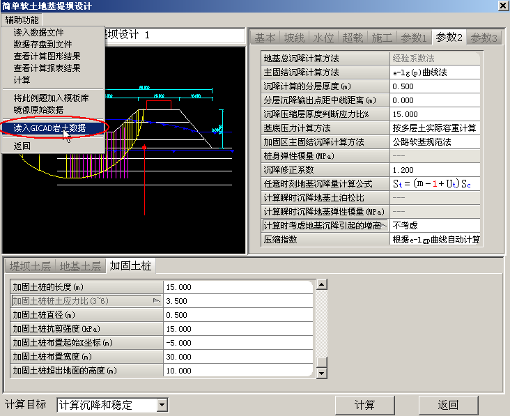

15. 如何在软基软件中导入勘察数据?
答:首先应在理正勘察CAD软件中进行如下操作:
①生成土工试验综合成果表、地层统计表、物理力学指标统计表成果表格。操作步骤如下:
在“成果表格”的界面中,选择“成果”下的“生成土工试验综合成果表”,生成后执行“成果”下的“成果数据入库”命令;同理,生成“地层统计表”、“物理力学指标统计表”;
②生成“物理力学指标设计参数表”,即可在勘察的安装路径下Output->相应工程文件->其它文件下,找到“计算接口.dat”文件。

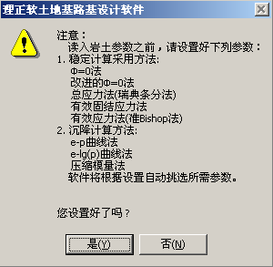

然后,通过软土地基软件的“辅助功能”菜单中的“读入GICAD岩土数据”命令,读入上述路径下的“计算接口.dat”文件,即可读入理正勘察CAD中的数据。
图1 读入勘察CAD数据
读入数据过程前,需进行“稳定计算采用方法”和“沉降计算方法”的设置。
图2  读入勘察CAD数据时提示信息

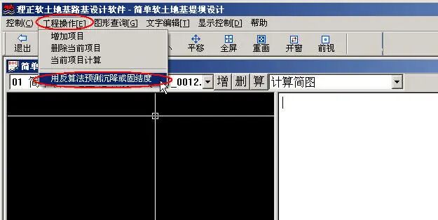

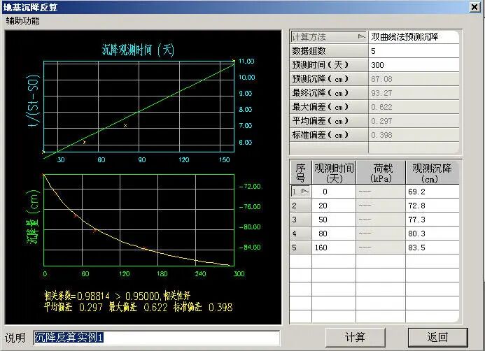

17. 软件能否用观测值预测沉降和固结度?
答:可以。
在“工程操作”菜单下用命令“用反算法预测沉降或固结度”打开计算窗口。
图1 预测沉降和固结度
图2 地基沉降反算
