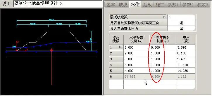

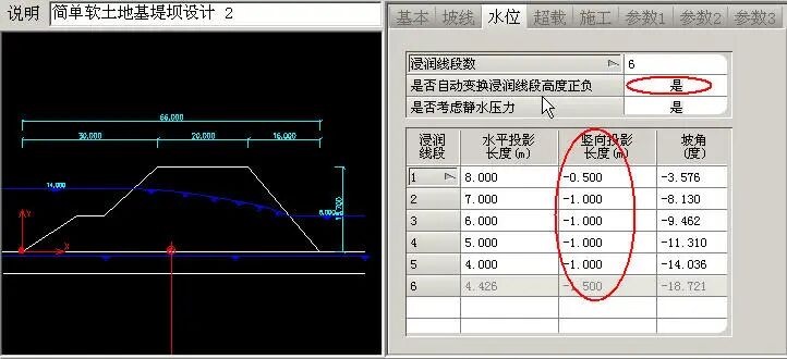

3. 在“水位”界面中参数“是否自动变换浸润线段高度正负”是何意义?
答:当“基本”参数表中“竣工后左侧工作水位”和“竣工后右侧工作水位”的相对高、低关系变化时,可采用“自动变换浸润线段高度正负”参数,来保证水位线的合理渐变关系,避免水位重复录入的麻烦。
如下图中,左侧水位高度为14m,右侧水位高度为9m;
图1 取值为“是”
当选择“是”,并将左侧水位改为3m时,浸润线的竖向投影长度自动变为正值,以保证水位线的合理渐变关系.
图2 取值为“是”时浸润线的竖向投影长度

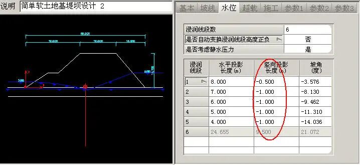

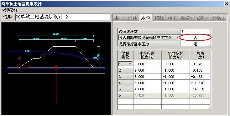

当选择“否”,并将左侧水位改为3m时,浸润线的竖向投影长度仍保持为负值。
图3 取值为“否”
图4 取值为“否”时浸润线的竖向投影长度

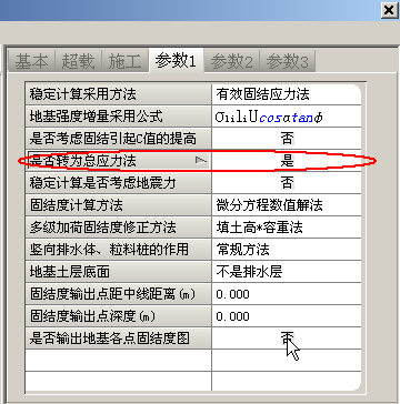

5. 软土“参数1”中“是否转为总应力法”是何意义?
答:该参数的含义为:当按有效固结应力法计算的抗剪强度小于按总应力法计算的抗剪强度时,是否采用总应力法计算的抗剪强度。
当固结度较小时,会出现图片<图片。这时,有效固结应力法计算出的抗剪强度比总应力法计算出的抗剪强度小,这种情况下可用这个选项来转化成按总应力法计算抗剪强度。
参数输入

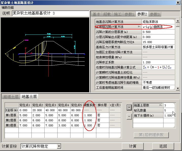

7. 主固结沉降采用e-lg(p)曲线法计算时,“地基土层调整系数”是何含义?
答:该参数为对固结判断标准的调整。
采用e-lg(p)曲线法计算时,需要判断是正常固结还是超固结。判断标准为:
式中,β为“地基土层调整系数”,用户可根据经验进行调整,若不需调整,可输入1。
地基土层调整系数
