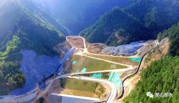

1 工程概况
某铁路总长约 73. 675 km, 沿线范围内设大小弃渣场共 35 个,其弃渣主要为灰岩、 白云岩。现以其中的 A 隧道出口处弃渣场为研究对象, 对其水土保持设计作如下深入分析。该弃渣场的渣址类型为沟道型,距弃渣场挡渣墙 50 m 处为本工程铁路桥墩,此外下游侧无其他基础设施, 设计确定的渣量为 35. 77 万 m3, 弃渣堆高为 31 m, 共占据荒地3. 94 hm2, 汇 流 面 积 为 0. 47 km2, 汇 流 长 度1. 01 km。

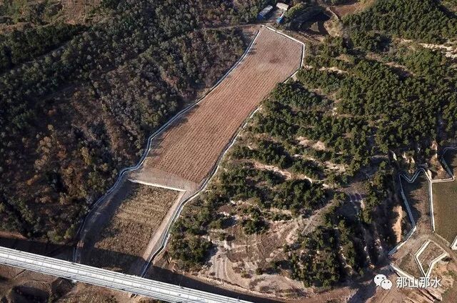

弃渣场水域保持措施设计前, 应先了解弃渣场的堆放方式。在该弃渣场中的坡脚处设有采用现浇结构的挡渣墙, 位于墙后的弃渣均呈阶梯型堆放,其中,每级台阶的堆渣高度为 8 m, 坡比为 1∶ 2。堆渣之间设有一处宽度为 5 m 的台面, 边坡利用植物进行防护,并在渣面实施覆土造田。在堆放弃渣的过程中,其厚度必须保持均匀, 并采用推土机将其压实,分层碾压时, 厚度不能超出 25 cm, 并要求孔隙率处在 24% 以内。
该弃渣场处在缓坡地, 将弃渣集中堆放于坡度不超过 25°, 同时边坡表面保持稳定的坡段; 在坡度相对较大的段落, 需要采取削坡等工程措施, 通过削坡使坡度变缓, 以降低助推力, 使坡体始终保持稳定, 在此基础上进行开级处理, 通过开级, 使边坡的坡比、 坡型及坡度都发生变化, 以起到降低荷载整体的重心,使边坡能够保持稳定的作用。为进一步提高水土保持效果, 应在挡墙的基础上, 并设置排水沟,做好土地整治、 植被恢复和自然修复。
在此类弃渣场的场内坡脚处设置挡墙, 并在堆渣范围外的一侧设置排水沟, 一侧设置排洪沟, 用于避免渣场上游汇水及坡面上的水汇集后对渣体造成冲刷; 边坡表面可在植被防护的基础上辅以适当的干砌石护坡, 以此避免弃渣掉落到马道上, 或在渣脚处大量堆积; 顶部和经削坡处理后的马道,应在土地整治之后用当地常见的植物进行防护, 期间相关工作人员应做好管理。
