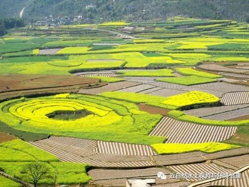

区田:在坡耕地上沿等高线犁成水平的沟和垄,将作物种在陇的半坡上,在沟中每隔一定的距离作一挡土,开沟起垄并种植作物,以蓄水保土。
作用:保持水土,提高产量。
区田
圳田:在20°以下坡地上,宽约1米的水平梯田,沿坡耕地等高线做成水平条带,每隔50cm,挖长、深各50cm的沟,并结合分层施肥,把生土放在沟外拍成垄,将上方表土填入下方沟内,能有效减少地表径流和土壤冲刷。
圳田
作用:通过改变微小地形,保持水土,提高产量。

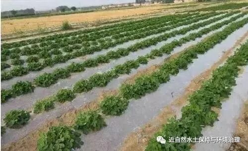

地膜覆盖:根据覆膜栽培能保土、保水的特点,把它应用到坡耕地耕作当中。

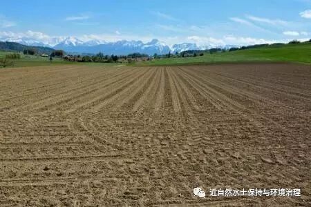

少耕: 是指在常规耕作基础上尽量减少土壤耕作次数或在全田间隔耕种、减少耕作面积的一类耕作方法。以局部深松代替全面深耕,以耙茬、旋耕代替翻耕,在季节间、年份间轮耕,间隔带状耕种,减少中耕次数或免中耕等等,均属少耕范畴。
免耕: 又称零耕(zero tillage)、直接播种(directdrilling)。 指作物播前不用犁、耙整理土地,直接在茬地上播种;作物生育期间也不使用农具进行土壤管理的耕作方法,主要由三个环节组成。

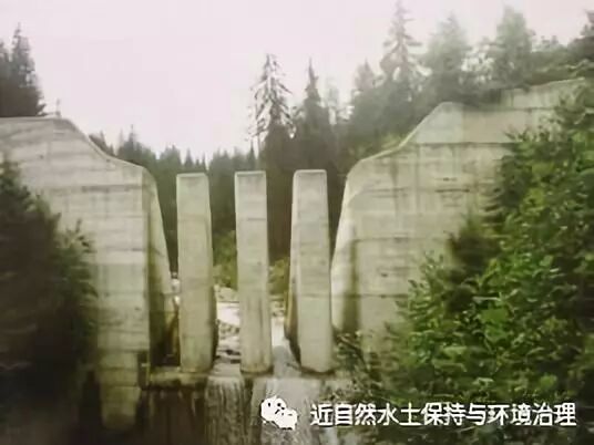

山沟治理工程是指为固定沟床,拦蓄泥沙,防止或减轻山洪及泥石流灾害而在山区沟道中修筑的各种工程措施。特点:技术要求高;投资大。
拦沙坝

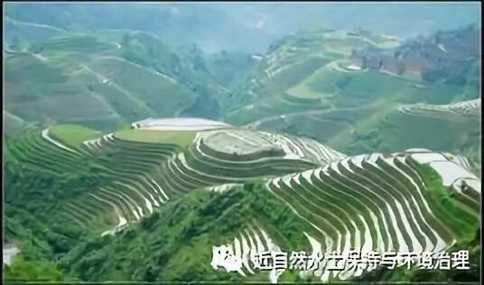

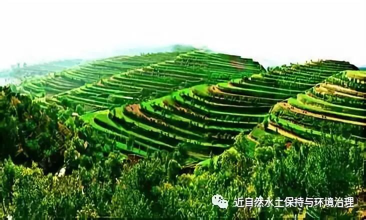

梯田可以改变地形坡度,拦蓄雨水,增加土壤水分,防治土壤流失,达到保水、保土、保肥目的,同改进农业耕作技术结合,能大幅度地提高产量从而为贫困山区退耕陡坡、种草种树、促进农林牧副业全面发展创造了前提条件。所以,梯田是改造坡地,保持水土全面发展山区、丘陵区农业生产的一项重要措施。
梯田
