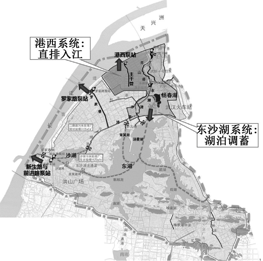

试点区根据排水出路,可分为两个流域,西侧区域内无大型水域,雨水直接向北通过港西泵站排至长江;东侧属于东沙湖系统,雨水通过东湖港等几条河道向南排放至东湖、沙湖内调蓄,后再通过新生路等3座泵站排至长江。试点区内的雨水排放模式基本代表了武汉市的整体情况。
图1 试点区所处流域情况

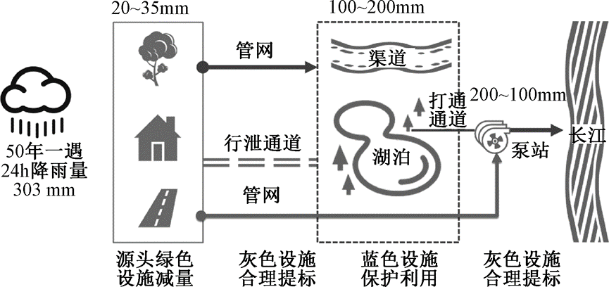

受长江高水位影响,考虑到雨水的不可压缩性,加强本地对雨水的滞蓄和泵站抽排能力,达到蓄排平衡成为武汉的基本选择。但由于汛期武汉的降雨总量大、峰值高,2016年发生严重内涝时一周降雨达到561 mm,超过98年创历史记录,50年一遇24 h降雨量为303 mm,蓄排的规模十分巨大。如何从河湖水域蓝色空间保护利用、源头绿色设施减量、管网泵站灰色设施提标等角度构建蓝绿灰结合,相互反馈衔接的雨水蓄(调蓄、滞蓄)排(管排、抽排)平衡体系,加强总体谋划,做到经济技术合理是迫切需要解决问题。
3.1 坚持流域统筹,开展系统治理
坚持从流域角度出发,首先在流域层面统筹湖泊等蓝色设施对降雨的调蓄能力、源头绿色设施的滞蓄能力、以及末端泵站的抽排能力,在总量上实现雨水的空间蓄排平衡,明确各类设施的雨水总量控制要求。其次打通各设施间的河渠等连接通道,合理提升管网等灰色设施的标准,确保雨水在源头、湖泊、泵站之间的顺利衔接,做到雨水去处清晰、排放顺畅。青山试点区内港西系统清晰独立,汇水区完整;但东沙湖系统涉及整个东沙湖水系,需在东沙湖流域范围内整体统筹。
图2 蓄排平衡体系目标
3.2 坚持灰绿结合,发挥综合功能
改变简单依托末端大型泵站等灰色工程为主的思路,通过绿色优先的理念,强化源头海绵设施、自然湖泊水系等蓝绿设施作用:在水量上优先滞蓄,促进整体蓄排平衡的实现;在峰值上强化源头滞留,缓解管网、河渠、泵站的压力;在水质上提升自然净化能力,通过减轻径流污染实现雨水入湖调蓄;在品质上增绿留白,改善试点区老工业区城市建设面貌,提供优质生态产品供给。通过“小海绵保水质、大海绵保安全”整体形成 “以滞促渗、以渗促净、以净促蓄、以蓄促用和以蓄保排”的灰绿结合海绵城市建设总体框架。

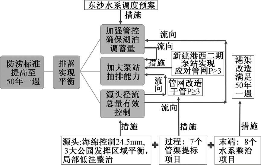

港西系统内现状无自然湖泊水系,在源头减量、削峰的基础上,重点仍需提升泵站和主干管网的能力;东沙湖系统流域面积大,提升泵站抽排能力难度较大,通过深度挖掘源头和湖泊的调蓄能力,合理优化调度,以预排、削峰等促进区域内排涝能力的整体提升,整体思路和目标如下。经过多轮筛选与优化,最终确定青山试点范区海绵源头改造项目共计183个,其中市政道路项目24个,小区公建项目132个,公园绿地项目10个,城市水系项目7个,城市管渠泵站项目10个。
图3 蓄排平衡体系方案思路

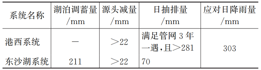

表1 不同措施控制雨量
4.1 做好湖泊保护与调度,提升调蓄能力
湖泊保护与调度工作主要在东沙湖系统,按照不增加泵站规模,充分挖掘源头与湖泊滞蓄能力的思路,在50年一遇24 h 303 mm降雨条件下,东沙湖系统需要实现日233 mm以上的雨水滞蓄水平。由于源头海绵设施所能控制的日降雨量有限,因此重点仍以湖泊调蓄为主,做好大海绵的保护与利用。

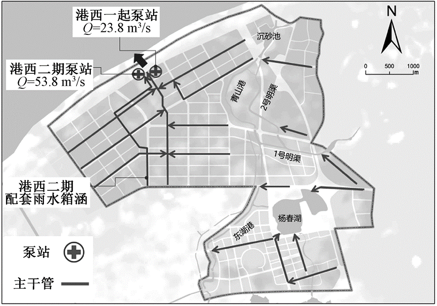

4.2 加快泵站与通道建设,提高排放能力
武汉市自2016年后,以试点区为基础,开展了全市的排涝设施补短板工作,全市共新增排涝泵站规模近1 000 m?/s,总规模达到1 960 m?/s,整治30余条城市河渠,并新增20多条主干排水箱涵。其中青山试点区内新增港西泵站二期53.8 m?/s,配套新增最大5×3 m箱涵约4 km;并按照50年一遇标准,结合截污、生态修复、景观建设等对青山港、东湖港等河渠进行了系统的疏浚、拓宽等工作。

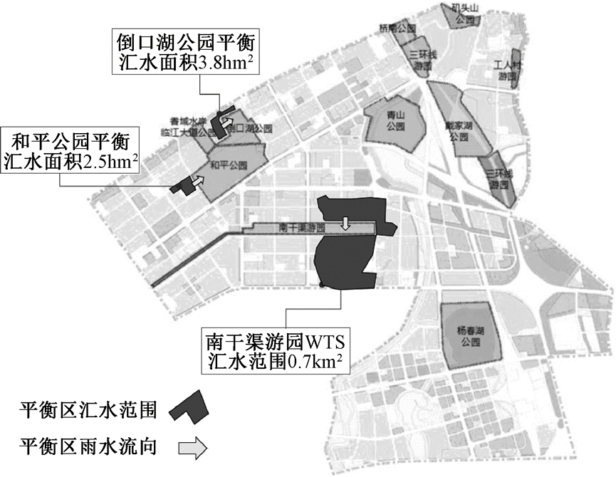

其次,合理制定源头改造径流控制目标,在试点区蓄排平衡的大框架下,保证区域整体达标,而不是单个项目达标。利用南干渠游园、和平公园、倒口湖公园等内部水体收集滞蓄周边区域雨水,在区域层面建设联通周边区域和公园的管网、地面排水通道等设施,公园内部水体配套建设了拦截净化湿地、一体化初雨调蓄处理设施等。如南干渠游园建设了能承担周边约0.7 km?的调蓄处理设施,在提高径流控制目标、削减面源污染同时一定程度上起到了周边低洼区域积水的调蓄削峰作用。
图5 径流控制指标区域平衡项目分布
