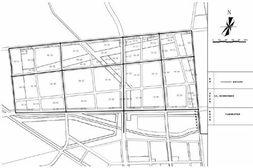

某项目道路全长约9.3 km,配套进行给水、中水、雨水和污水管道设计,市政给排水管道总长度约35 km(见图1)。其中,给水管道管径为DN 150~DN 300,中水管道管径为DN 150~DN 300,给中水管道管材选用球墨铸铁管(K9 级),管道接口采用滑入式T 形接口,橡胶圈压缩率为34%~40%,管道平均埋深为1.06~5 m。根据地勘报告显示,按地层岩性和过程特性划分,管道埋深分布在人工堆积层和新进沉积层,管道基础采用100~150 mm 中粗砂垫层,管道回填及夯实(压实度)要求参照《北京市给水排水管道工程施工技术规程》(DBJ 01-47—2000)的标准实施。
图1 某项目中水管网规划平面图

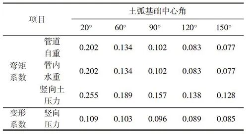

管道结构自重作用下铸铁管管壁截面的最大弯矩系数Kgm=0.202;
竖向土压力作用下铸铁管管壁截面的最大弯矩系数Kvm=0.255;
管内水重作用下铸铁管管壁截面的最大弯矩系数Kwm=0.202;
竖向土压力作用下柔性管的竖向变形系数Kb=0.109;

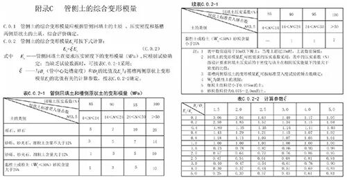

管中心槽宽Br=0.825 m,Br/D1=5.09,Ee/En=1.67,根据《给水排水工程埋地铸铁管管道结构设计规程》(CECS 142—2002)附录C 得系数ζ=0.98;
综合变形模量Ed=0.98×5=4.9(MPa);

得出结果:管径DN300 的球墨铸铁管,埋设深度小于3.3 m 的管段可选用素土平基实施就可满足管道强度;当埋深大于3.3 m 的管段必须选用120°或150°土弧基础实施时,管道结构方能满足结构强度要求。参考如图2 所示。
图2 《给水排水工程埋地铸铁管管道结构设计规程》(CECS 142—2002)中的附录C
圆形柔性管道在各种荷载作用下,管截面上的最大弯矩系数和竖向变形系数可按表1 确定。
表1 圆形柔性管道的最大弯矩系数和竖向变形系数

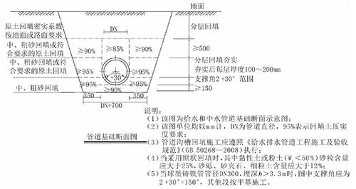

同一个项目,不同管段的管道结构强度也不相同,须根据计算,针对管道的验算结果,设计相应的管道基础断面形式,以满足管道强度安全性要求。同样,若管道管材选用钢管以及排水管道时,也应根据相应的规范要求进行上述计算。对于不同项目,需要在最基本的设计基础上根据项目特点及现场需要进行优化设计,管道的优化设计不仅可以提高设计水平,满足施工需求,对管道的安全也有一定的基础保证(见图3)。
图3 管道基础断面图
