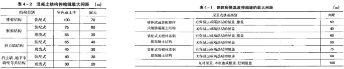

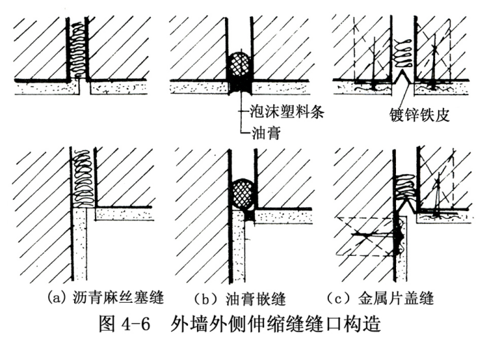

 2.1温度伸缩缝
  A.作用:防止因温度变化,构件胀缩而产生的开裂或破坏。
  B.设置:根据不同材料、结构形式,按建筑的一定长度设缝。设置时按规范确定。
  C.构造特点:基础以上完全断开或建筑上部断开。
  D.特点:各种类型建筑物设置温度伸缩缝的限制条件有很大的差别,小到平面尺寸超过 20m 就应设缝,大到平面尺寸达到 100m 时才要设缝。造成这种差别的原因:首先是结构材料的不同,其材料的伸缩率以及材料的极限强度(主要是抗拉极限强度)也就不同,如砖、石、混凝土砌块等形成的砌体与钢筋混凝土材料的差别,钢筋混凝土材料与木材的差别等;其次是结构构造整体程度上的差别,也会造成其抵抗由附加应力引起的变形的能力上的差异,如现浇整体式结构对附加应力的敏感程度比预制装配式结构的就大得多;再有就是建筑物的屋顶是否设有保温层或隔热层等,其结构系统对温度变化而引起的附加应力的敏感程度显然也会明显的不同。

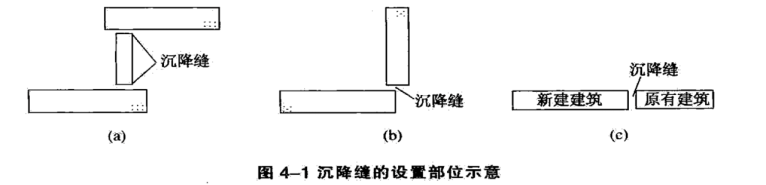

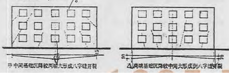

 2.2沉降缝
  A.作用:防止因荷载或地基不同,引起不均匀沉降,而产生的开裂或破坏
  B.设置条件:
   a.当建筑物建造在不同的地基上,且难保证不出现不均匀沉降时;
   b.当建筑五各部分相邻基础形式、基础宽度及埋置深度相差较大,造成基础底部压力有很大差异,易形成不均匀沉降时;
   c.同一建筑物相邻部分的高度相差较大或荷载大小相差悬殊或结构形式截然不同,易导致不均匀沉降时;
   d.建筑物体型比较复杂,连接部位又比较薄弱时;
   e.新建建筑物与原有建筑物紧相毗连时。
  C.构造特点:从基础到屋顶全部断开

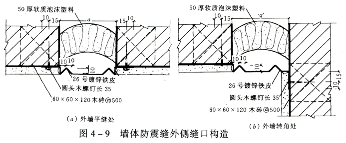

 2.3防震缝
  A.作用:防止地震时建筑物因各部分振幅和振动周期不同而引起的破坏。
  B.设置:对于多层砌体房屋结构来说,在设计烈度为8度或9度且有以下情况时宜设置防震缝:
   a.建筑物立面高度相差6m以上时;
   b.建筑构造形式(错层)或承重结构材料不同时
   c.建筑平面形状复杂,各部分刚度不同时;
  C.构造特点:通常基础可不断开,但对于平面形状和体形复杂的建筑物,或结合伸缩缝设置时,基础也应断开。
  D.设置宽度
   a.多层砖房:50~70mm
   b.多层钢筋砼框架建筑:
    (1)建筑总高≤15m时,70mm;
    (2)建筑总高>15m时,在70mm基础上增加:
    设计烈度7度地区,建筑每增高4m,加20mm;
    设计烈度8度地区,建筑每增高3m,加20mm;
    设计烈度9度地区,建筑每增高2m,加20mm;

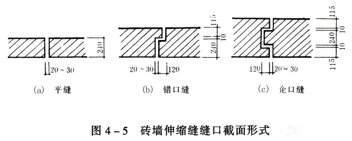

 1.1墙体变形缝缝口的节点构造

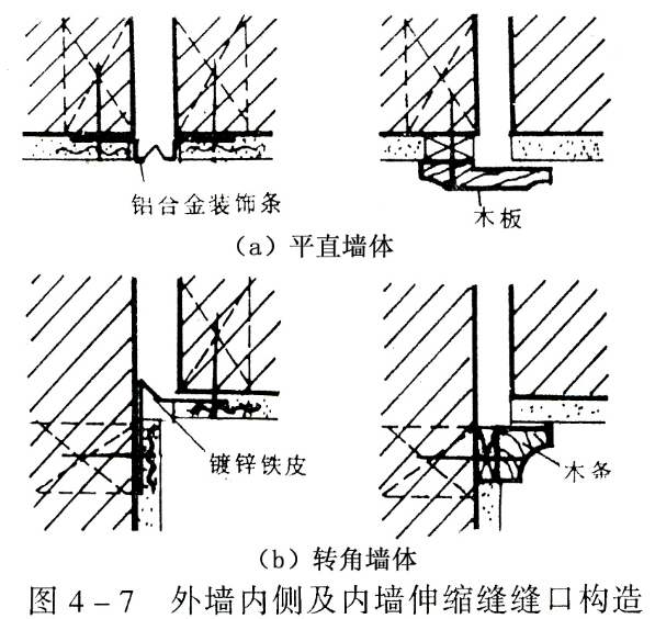

  A.墙体伸缩缝构造
  B.外墙外侧伸缩缝构造
  C. 外墙内侧伸缩缝构造

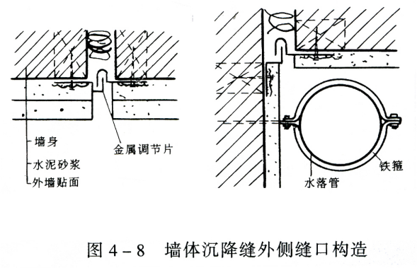

  D.外墙外侧沉降缝构造
  墙体沉降缝内缝口的构造,当采用木质或塑料的盖缝板时,与墙体伸缩缝内缝口的构造基本相同,而采用镀锌铁皮等金属板材盖缝时,则应与墙体沉降缝外缝口的构造相同。考虑到变形缝对建筑立面的影响,通常将变形缝布置在外墙转折部位,或利用雨水管遮挡住,做隐蔽处理。

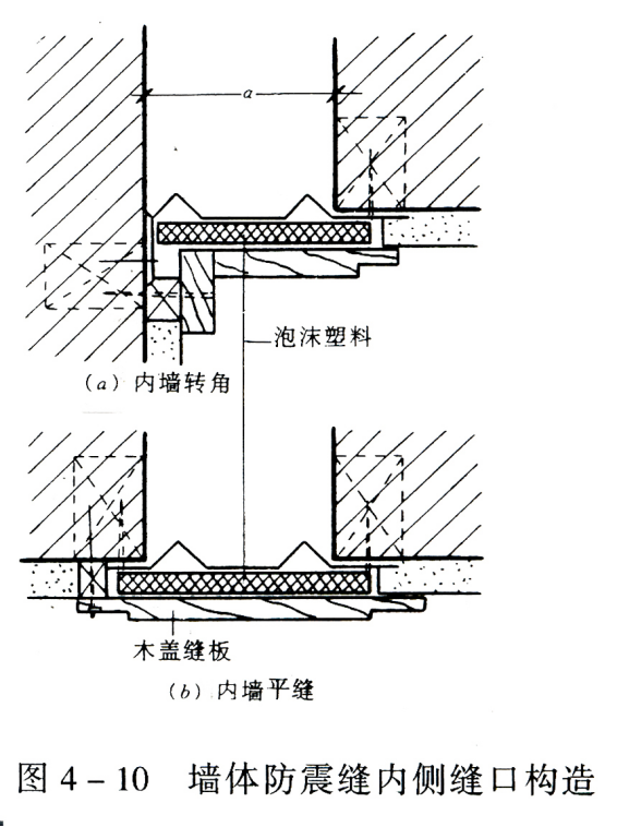

  E.外墙外侧防震缝构造
真题速递:
北建2010年真题:(画图题)
外墙防震盖缝做法
北建2015年真题:(画图题)
外墙防震缝的构造措施
  F.外墙内侧防震缝构造
真题速递:
北建2010年真题:(画图题)
外墙防震盖缝做法

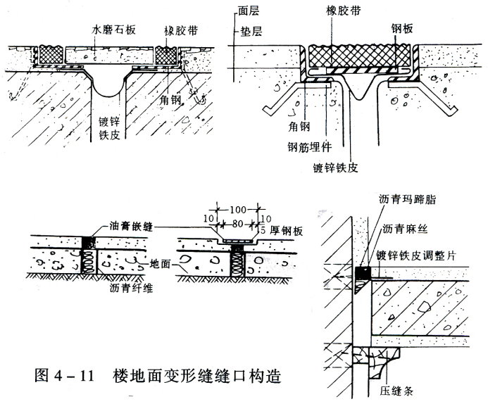

 1.2楼地层变形缝的节点构造

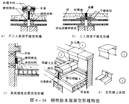

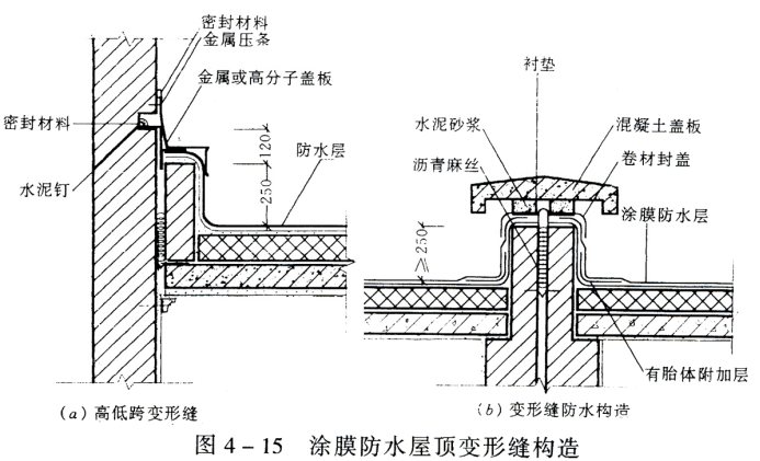

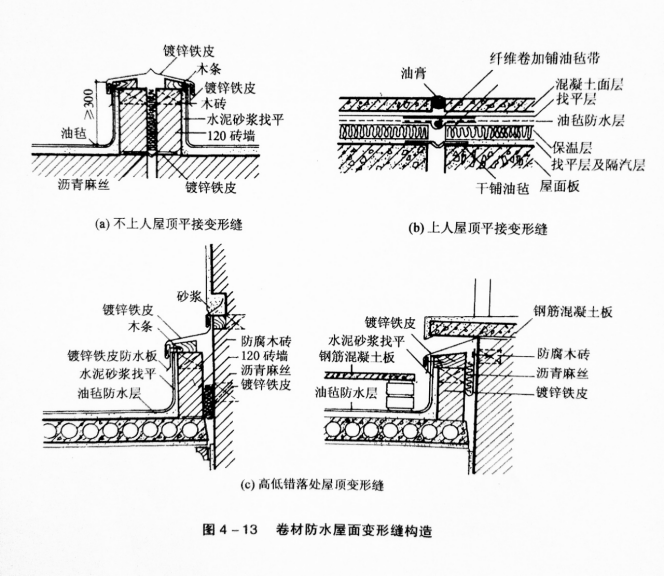

 1.3屋顶变形缝的节点构造
  A.刚性防水屋面
  B.涂膜防水屋面
  C.卷材防水屋面变形缝构造
真题速递:
北建2021年真题:(画图题)
通风屋面出口处高低错落处变形缝

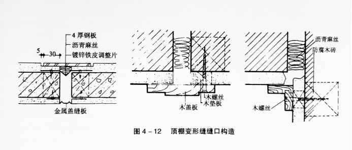

  D.顶棚变形缝构造
