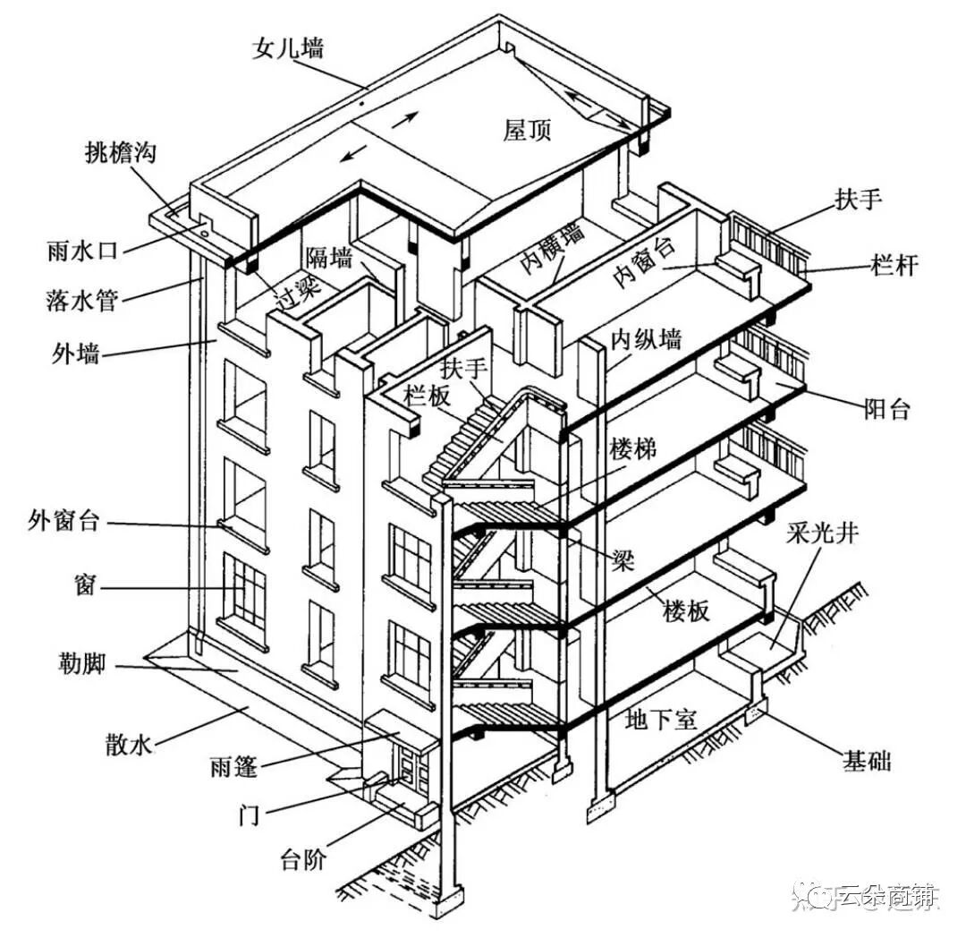

墙
墙体和柱:是竖向承重构件,它支撑着屋顶、楼板等,并将这些荷载及自重传给基础。
墙体的分类
①按在建筑物中的方向
外墙:位于建筑物四周,是建筑物的围护构件。
内墙:位于建筑物内部,主要起分隔空间的作用。
②按在建筑物中的方向
纵墙:沿建筑物长轴方向布置的墙。
横墙:沿建筑物短轴方向布置的墙。外横墙通常称为山墙。
③按接受力情况
承重墙:凡直接受梁、楼板、屋顶等传下来的荷载的墙。
非承重墙:不承受外来荷载的墙。
柱:是独立支撑结构的竖向构件。柱承担、传递梁和板两种构件传来的荷载。

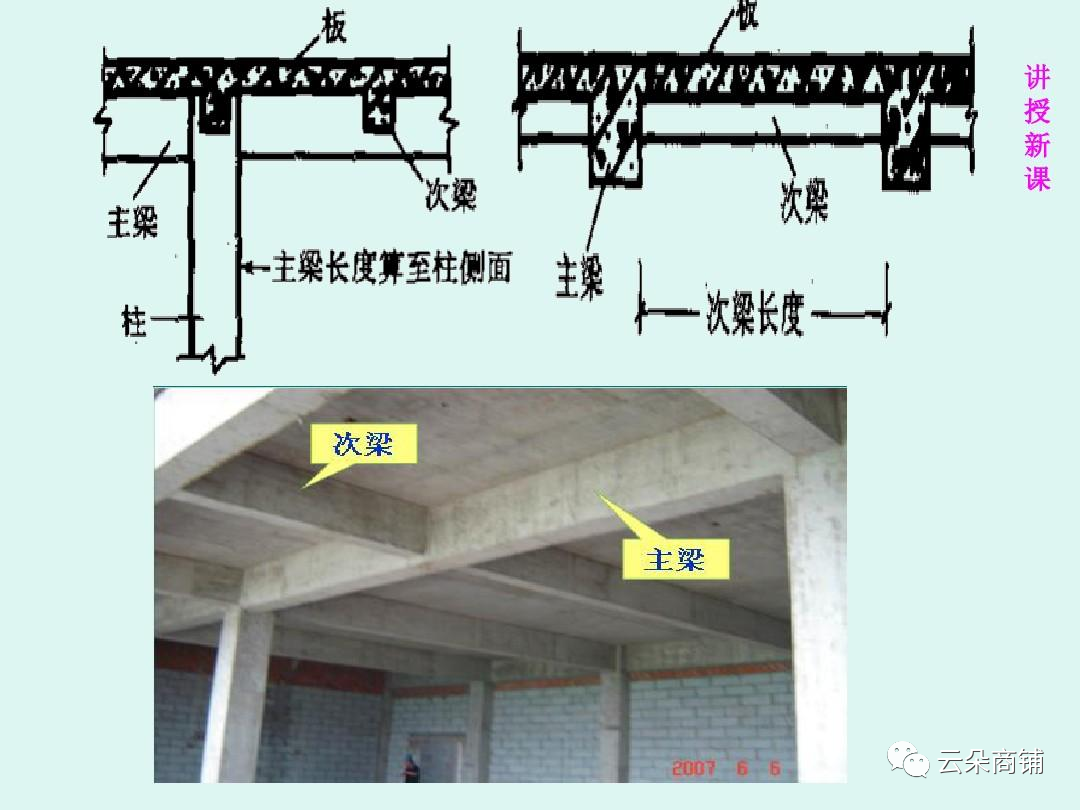

梁:是跨过空间的横向构件。
主梁搁在柱子上,次梁在主梁上
主梁高度是柱间距的十分之一,次梁高度是柱间距的十二分之一
梁的宽高比是二分之一到三分之一,梁宽度一般为250 mm

楼梯
楼梯:楼梯一般由3部分组成:楼梯段、休息平台和栏杆扶手。按楼层间楼梯的数量和上下楼层方式的不同,可分为直跑式楼梯、双跑式楼梯、多跑式楼梯等。
SPORTS
05
屋盖
屋顶:既是建筑物顶部起覆盖作用的围护构件(防水、保温隔热),又是建筑物顶部的承重构件。
屋顶是由层面、屋顶承重结构、隔热层、顶棚组成。
SPORTS
06
门窗
门窗:建筑中各隔断间的通行口,有扇或无扇(门洞)谓门,用来采光、通风或传递、观察的洞口(不作通行用)谓窗。门和窗都是建筑物的围护构件
门主要起内外交通和分隔房间之用;窗的主要作用是采光和通风,同时也起分隔和围护的作用。

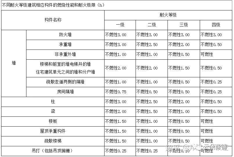

耐火极限:建筑构、配件从受到火的作用时起,到失去承载能力、完整性、隔热性为止所用的所有时间,用小时表示。
燃烧性能·等级分为:不燃、难燃、可燃、易燃
