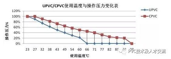

四、 UPVC/CPVC管道之使用温度与操作压力对照表:
本表系以常温73℉(23℃)时,UPVC/CPVC管道之使用操作压力为100%,随着温度的升高,其操作压力残余的百分比。
73
80
90
100
110
120
130
140
150
160
170
180
190
200
210
23
27
32
38
43
49
54
60
66
71
77
82
88
93
99
UPVC
100%
90%
75%
62%
50%
40%
30%
22%
0%
0%
0%
0%
0%
0%
0%
CPVC
100%
100%
91%
82%
73%
65%
57%
50%
45%
40%
32%
25%
22%
20%
0%
PS:有带螺牙的管线,UPVC部分不得超过110℉(43℃);CPVC部分不得超过150℉(66℃)。

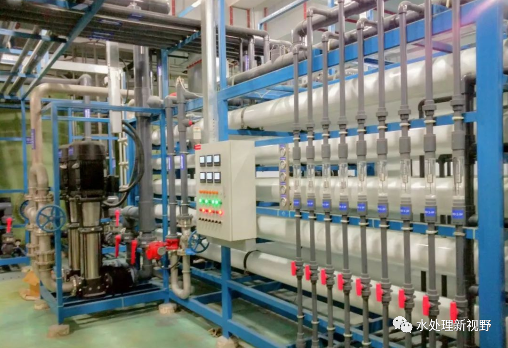

电子洁净厂房工艺给水主要有工艺冷却水及纯水。
  工艺冷却水主要应用于各种工艺设备的冷却。由于工艺设备内的冷却管道有很多为管径很细的毛细管道,为避免毛细管道的结垢,对工艺冷却水的水质也提出了相应的要求。
  纯水主要应用于各种电子产品的清洗,纯水的使用可以避免水中杂质对电子产品的污染。应用于电子厂房的纯水的主要特点不只是水的电阻率高,还对颗粒度、总有机碳(TOC)、总硅、溶解氧(DO)、以及各种离子的含量有不同的要求。
五、 工艺冷却水管道的选择
  半导体、TFT-LCD等行业的工艺冷却水系统为避免工艺设备冷却盘管的结垢及堵塞,对工艺冷却水水质提出了要求。
  以某半导体厂工艺冷却水设计水质为例:电阻率>30 kΩ· cm硬度<0.5德国度因此工艺冷却水管道的选择主要考虑两个方面的要求,一方面是对水质的要求;另一方面是对管道腐蚀的要求。
  工艺冷却水管道主要有不锈钢管道及塑料管道两种。
(1)不锈钢管道
  根据工艺冷却水的水质要求,SS304不锈钢管即可满足要求,但是半导体、TFT行业通常采用纯水制备过程中产生的反渗透(RO)出水作为工艺冷却水的补充水源,而RO出水根据纯水制备工艺流程的不同其酸碱度也有所不同。当水的pH值呈中性或弱碱性时,可采用SS304不锈钢,当水的pH值呈酸时(RO出水在不加碱的情况下通常呈酸性),需采用抗酸性好的SS304L不锈钢。
  根据不同工程的调研发现,不锈钢管道的腐蚀均发生在接口处及管道的底部。分析其主要原因,接口腐蚀主要在于焊接过程中未采用氩弧焊接而造成的氧化层破坏,使氧化层下的不锈钢金属铬合物造成腐蚀。管道底部腐蚀主要是由于管道冲洗时采用自来水,而自来水中含有较多的余氯,冲洗后管道内的水未及时排空,造成了在局部管段的集水,当管道施工验收完毕后较长时间系统未投入运行,则容易造成不锈钢的氯腐蚀,不锈钢中的氯离子腐蚀是应力腐蚀,在“奥氏体不锈钢-CL”中,溶液中氧的存在是促进金属的钝化,而氯离子则破坏金属的钝化,同时进入裂缝的尖端,构成盐酸,使腐蚀加剧。
  所以不锈钢管道选择时需考虑一定的腐蚀余量,应至少选用壁厚等级为Sch-10S级的产品,并采用正确的焊接方式,且在管道冲洗后应将管道内的水放空、吹干。

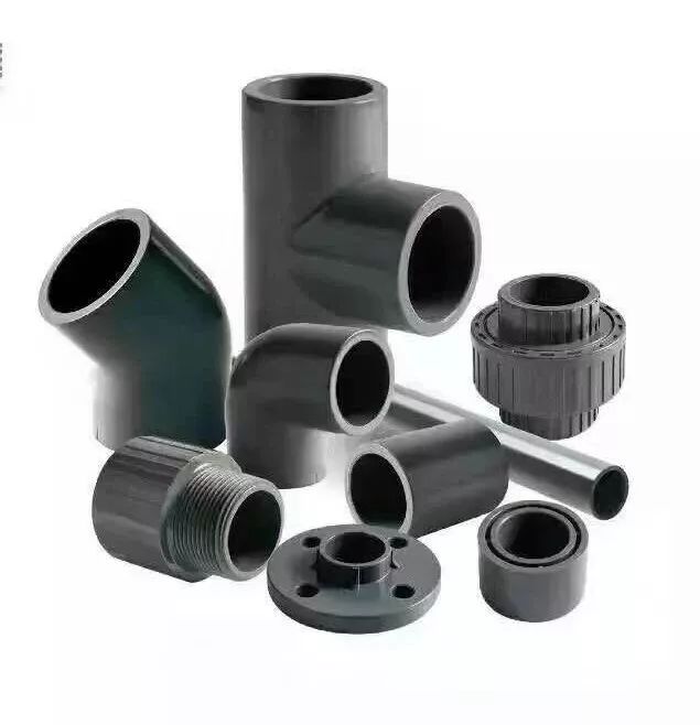

(2)塑料管道
  根据工艺冷却水的水质要求,PVC管道即可满足要求。常用的PVC有两种,硬质聚氯乙烯(PVC-U)由聚乙烯单体聚合而成的一种热塑性高分子化合物;氯化聚氯乙烯(PVC-C)由聚氯乙烯树脂氯化得到的一种独特的聚合物。由于PVC管道有较强的耐腐蚀性,故而即使水质呈弱酸、弱碱性,也不会造成管道的腐蚀。
