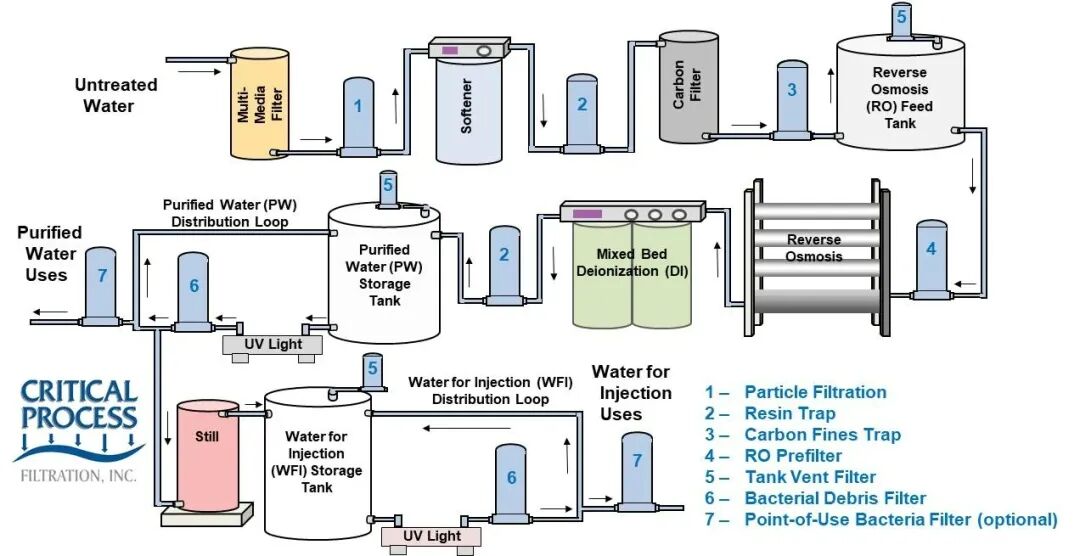

工作原理
纯水系统的工作原理可以分为以下几个步骤:
  1. 预处理 :水源经过预处理工艺,去除其中的悬浮物、泥沙、有机物质等杂质。常用的预处理方法包括过滤、沉淀、气浮等。
  2. 反渗透 :经过预处理后的水进入反渗透(RO)装置。RO装置中的反渗透膜可以过滤掉水中的溶解物质、离子、重金属、有机物质等,仅允许水分子通过,从而得到较高纯度的水。在RO过程中,高压被施加在进水侧,水通过膜孔进入膜外的集中水侧,溶解在水中的溶质则被留在进水侧形成浓缩水进行排放。
  3. 离子交换 :为了进一步提高水的纯度,反渗透后的水可以通过离子交换装置进行处理。离子交换树脂可以去除水中的阳离子和阴离子,如钠离子、钙离子、镁离子、氯离子等,从而获得更高纯度的水。
  4. 消毒 :处理后的水可能还存在一定数量的细菌、病毒和其他微生物。因此,纯水系统通常会进行消毒处理,以杀灭潜在的病原体。常用的消毒方法包括紫外线照射和化学消毒。
  5. 储存和送水 :纯水通常需要储存,并通过管道或其他方式送达使用点。储存设备如水箱可以保持纯水的纯度并满足使用的需求。
纯水系统的工作原理是基于不同的处理工艺,通过一系列的物理和化学过程去除水中的杂质和污染物质,从而获得高纯度的水。不同的纯水系统工作原理可能有所差异,具体的工艺和装置配置取决于所需的纯水质量和应用领域的要求。

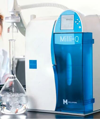

  1. Milli-Q系列(MilliporeSigma)  Milli-Q是Merck(旧名MilliporeSigma)公司推出的一系列纯水系统,广泛应用于实验室、医药和生物科学等领域。Milli-Q系统采用反渗透和离子交换等技术,可以提供高纯度的水,去除大部分溶解性和非溶解性杂质。
