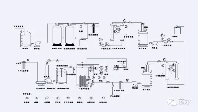

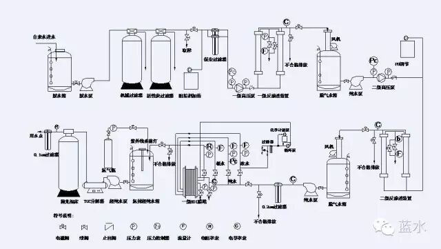

图 7  常用的产水水质稳定的二级RO+一级EDI+MB电子Ⅰ级超纯水系统组成图
适合于源水硬度低,有机物含量高,电导率 <1000μs/cm,即TDS < 500ppm时,要求产水电阻率18~18.2MΩ·cm的纯水系统
