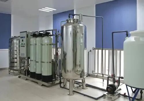

实验室纯水的供应模式有哪些?
实验室纯水供应模式分为中央纯水供应模式和分散纯水供应模式两种。
什么是中央纯水供应模式?
中央纯水供应模式是指设置纯水生产装置,实验室用水通过供水管道输送到各个实验室用水点,无论是单个实验室还是一栋实验楼,实现从实验室用水点的纯水龙头直接获取实验室纯水或超纯水。

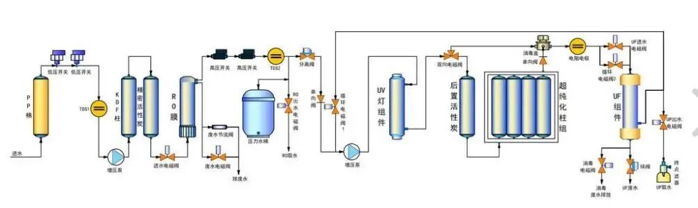

整个整体纯水系统中从产水模块、储水模块、分配模块、管道纯化和监控设备、到最后的终端纯化模块的选配,涉及到对实验应用的了解、实验室管理的思考、系统投入成本的控制、运行维护的要求、安装操作和工程实施等多方面因素,用户往往在牵涉大量精力后,效果却并不很好。
