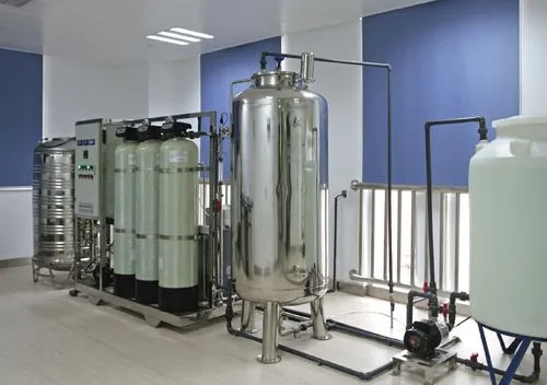

针对目前国内实验室对纯化水水质的高标准需求,结合实际工程设计,介绍在实验室设计过程中应该注意的事项。包括纯水的水质要求和制备方法、实验室纯水用量和储存、实验室纯水管路分配设计和管材选择以及在运行过程中的水质监控等,同时设计过程中还应该结合不同类型项目综合考虑上述各部分之间的关系并得出具体办法,同时满足业主要求和相关标准。
在实验室纯水系统设计中,应首要考虑用户要求,用水量和水质纯度对系统的设计来说至关重要。

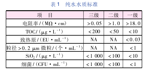

实验室纯水水质
不同实验室所需的纯水水质也可能各不相同。许多国际组织也都有自己所颁布的纯水水质标准和指南,这都将帮助设计者确定适当的水质。
其中,经大多数用户认可的3种标准如表1所示(三级水指一般纯水、二级水为分析级、一级水为超纯水)。
三级水一般用在玻璃器皿清洗等日常试验中,而对于更加敏感的研究实验则需要用二级水甚至一级水。

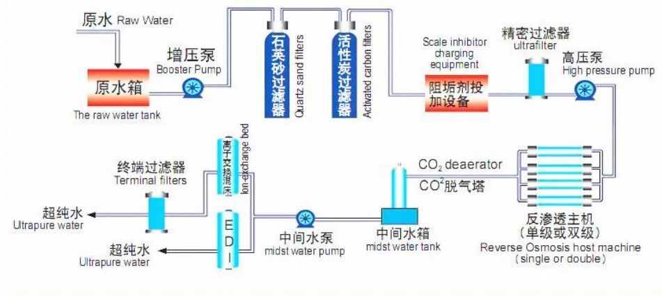

纯水制备流程
自来水→石英砂过滤器→活性炭滤波器→软水器→预过滤器→反渗透柱→EDI装置(电去离子)储存罐 →紫外线灯→精纯化柱→超纯水。
纯水储存系统应该能够平衡纯水制备系统和实验室每天用水总量、高峰用水量之间的关系。每个实验室都有其用水规律,因此纯水储存系统不仅应该满足客户每天的用水量,还应满足实验室高峰用水的需求。
储存系统在每日高峰用水之间可以起到缓冲的作用,使得纯水制备系统有足够的时间生产出实验室每日所需的纯水。同时纯水储存水箱必须能够保证纯水的水质免受污染。水箱的材料和诸多设计细节都会影响到水箱所存储纯水的水质。

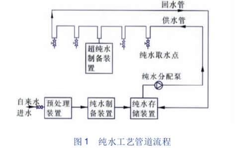

实验室纯水管道分配
纯水分配系统主要在于通过分配泵和纯水分配管路将纯水输送到每个用水点,一般采用串联式循环管路,从而使得管路中纯水能够以适当的流速循环,抑制微生物的滋生并避免发热。
同时为保证管路中纯水的流速和压力,应根据使用点的用水状况和频率计算管路系统和管路中设备所带来的压力损失,从而选择合适的分配循环泵。
在设计管路时,充分结合使用方的具体情况(包括用量、水质以及分布情况),灵活地设计管路分配系统,制备系统尽量靠近使用点,例如分层供给或分部门供给,通常一套纯水循环管路长度尽量不要超过250m,以避免出现上述不利的情况。
