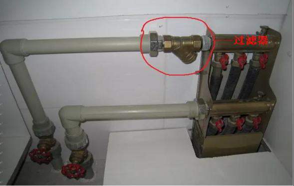

2、入户过滤器滤网堵塞解决办法
入户过滤器滤网一般位于走廊管廊井内,在确认关闭入户进水阀门和出水阀门后,可使用扳手将过滤器堵头逆时针拆下,取出内部入户过滤器滤网,冲洗干净后,再安装上,拧紧堵头后打开进水阀门和出水阀门并通过跑风阀排除管道内的空气后关闭。?

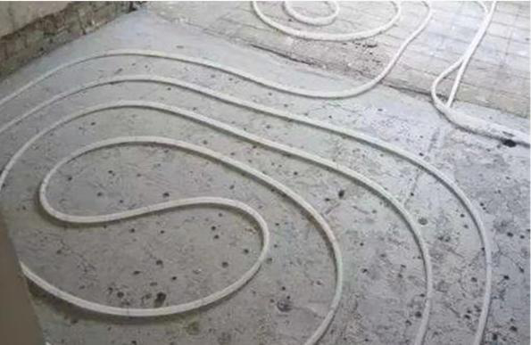

?04 地暖盘管敷设间距过大
有的建筑商为节约成本,施工不规范,各地暖盘管环路长短不一,导致地暖管铺设间距过大,这种情况只有重新设计施工,合理安装地热才可解决。
