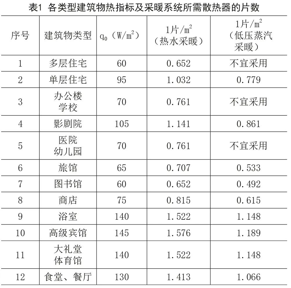

01 建筑物的供热指标
供热指标是在当地室外采暖计算温度下,每平方米建筑面积维持在设计规定的室内温度下供暖,每平方米所消耗的热量(W/㎡)。在没有设计文件不能详细计算建筑物耗热量,只知道总建筑面积的情况下,可用此指标估算采暖设备,概略地确定系统的投资,q0值详见表1。
说明:
1)此表所列散热器片数是恒定在64.5℃温差情况下的数量。
2)此表所列散热器的片数可根据q0的变更作相应修正。

根据热平衡原理,建筑物热指标和所需散热器片数列表1(以四柱640型为准)。

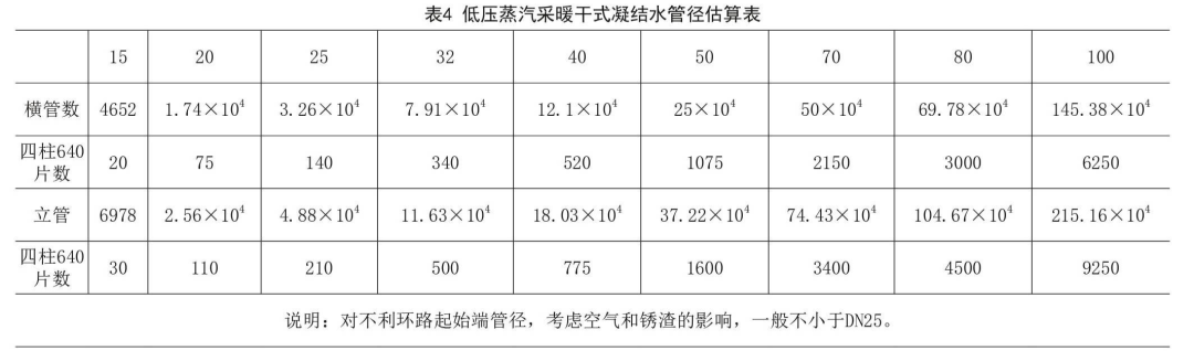

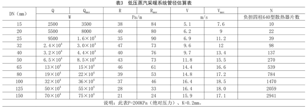

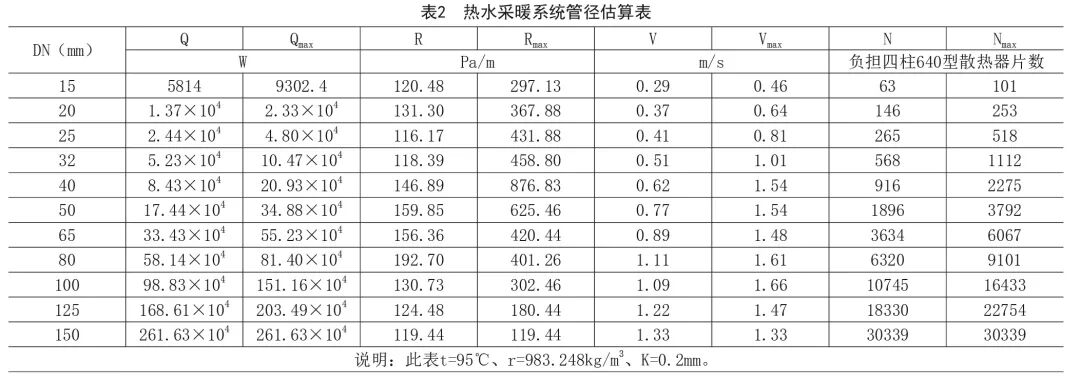

二、采暖管道的估算
1.采暖管道管径的估算是根据允许单位摩擦阻力[热水采暖R=80-120Pa/m;蒸汽采暖R=60Pa/m和不超过管内热媒流动的最大允许流速来确定的(见表2、表3、表4)]。
管径估算表中Q、W、R、N值为常用估算值,而Qmax、Wmax、Rmax、Nmax值为最大值,适用于距锅炉房近,作用半径小,环路小的采暖系统。
2.利用此表可按照管道负担的散热器片数迅速决定管径,也可以用于系统局部变更或检验管道是否超负荷。
3.根据低压蒸汽管与凝结水管同径热负荷的比较,DN70以下的蒸汽管所使用的凝结水管要比蒸汽管<1号,DN70以上的蒸汽管所使用的凝结水管要比蒸汽管<2号。

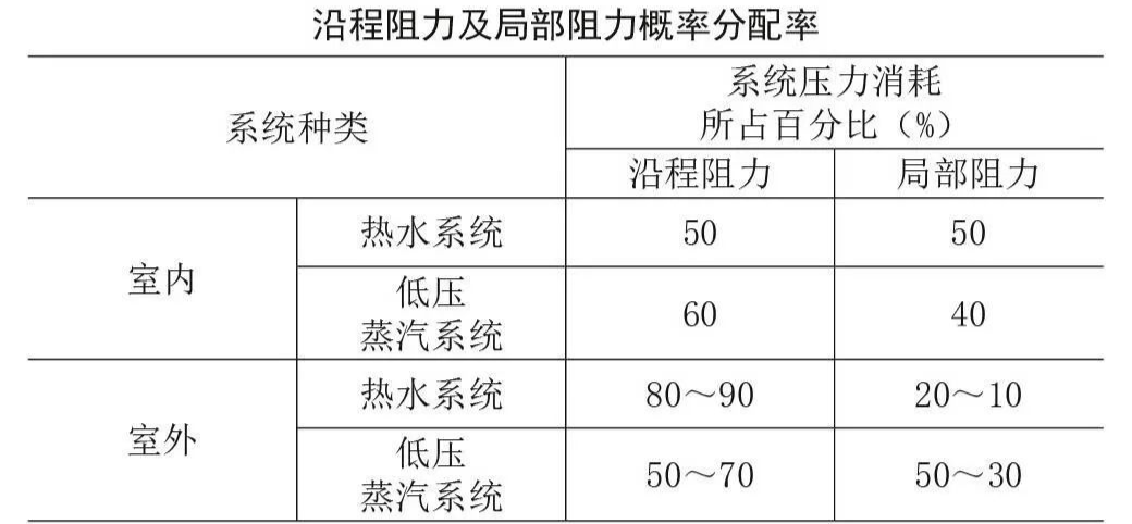

04 采暖系统压力损失估算
一、公 式
ΣH水=1.1Σ(RL+Z)Pa
ΣH汽=1.1Σ(RL+Z)+2000Pa
式中:R—单位管长度沿程压力损失,按100Pa/m估算;1.1—因施工增加阻力和计算误差等因素考虑的系数。
