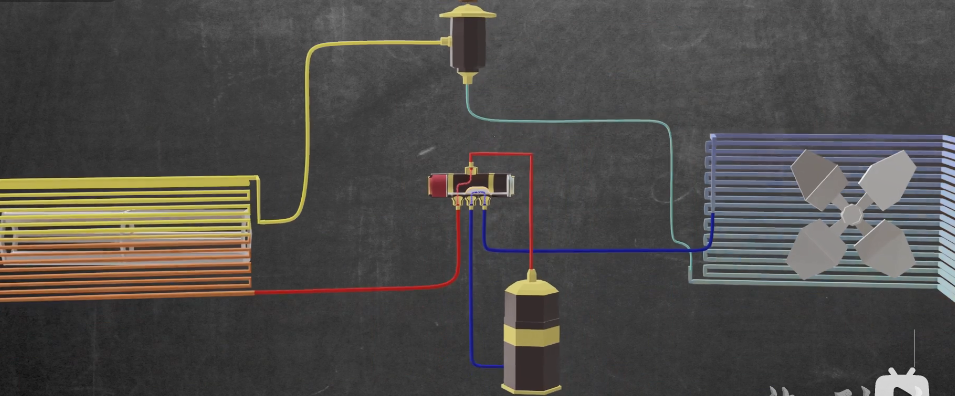

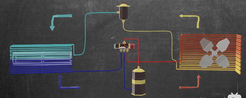

空调系统的制热制冷循环过程主要包括四个部分: 压缩、冷凝、膨胀和蒸发。同时具备制冷制热功能的空调系统,冷热切换主要通过一个四通管来实现的。制热时如下面的图一,制冷时如下面图二。
首先,制冷剂在压缩机中被压缩成高压气体,此时温度升高。然后,高温高压的制冷剂通过冷凝器散发热量,变成高压液体。接着,高压液体通过膨胀阀门进入蒸发器,此时压力降低,制冷剂开始蒸发,吸收室外的热量,从而使室内温度升高。最后,制冷剂再次进入压缩机,循环往复。

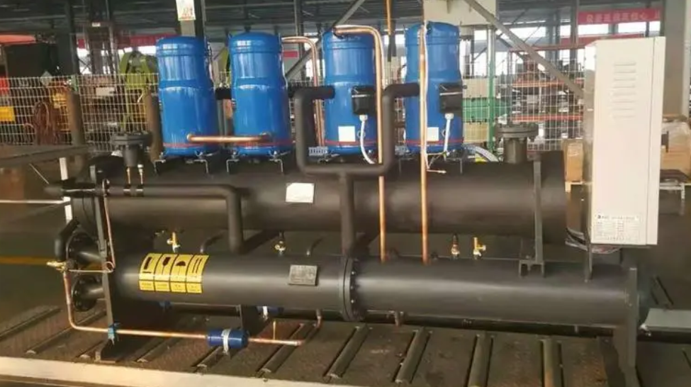

1.水冷冷水机组
采用水冷却方式的冷水机组,冷凝侧一般为冷却塔,地源热泵或水源热泵。根据压缩机类型又分为螺杆式冷水机组、涡旋式冷水机组、离心式冷水机组,水冷冷水机组一般用于大楼的集中冷源。

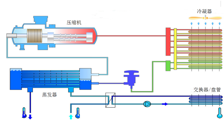

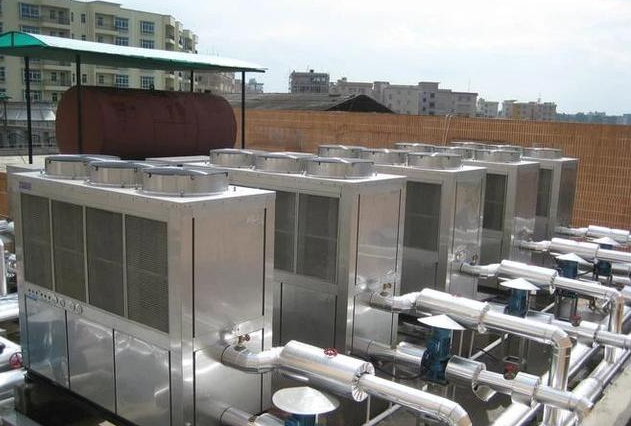

2.风冷冷水机组
冷凝侧采用空气冷却方式的冷水机组,直接利用机组自身的冷凝器把热量排到空气中。

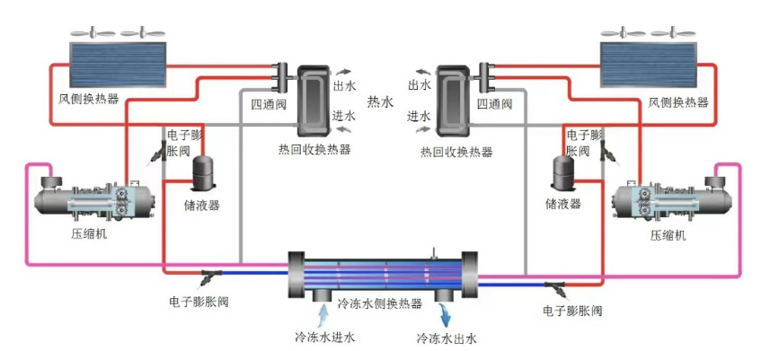

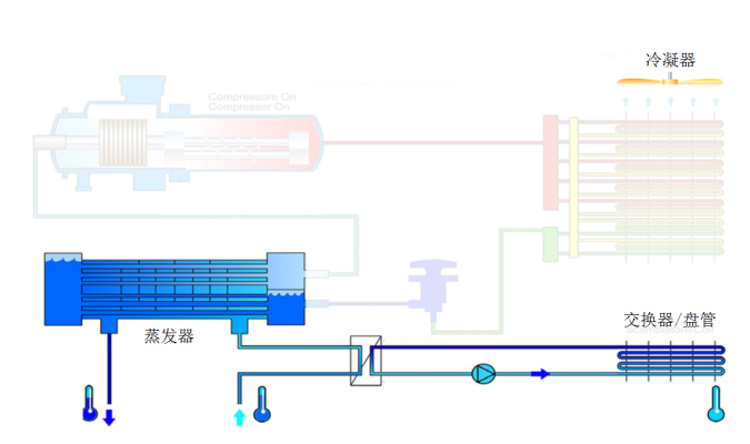

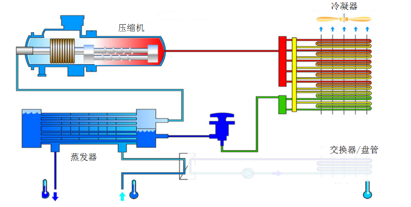

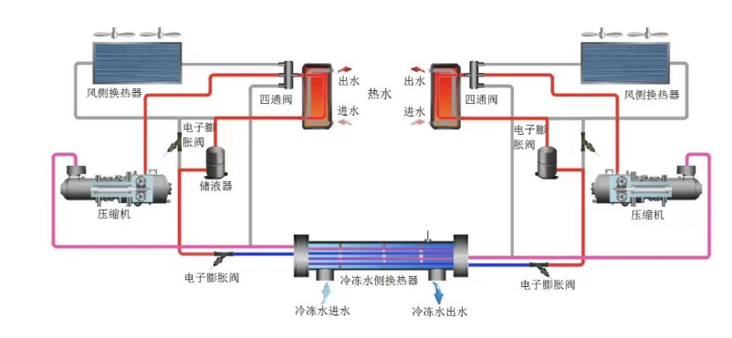

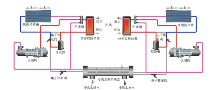

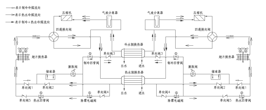

3.四管制多功能风冷热泵机组
四管制多功能风冷热泵机组集冷热源于一体,是由压缩机、冷凝器、蒸发器、可变功能换热器等组成,采用了两个独立回路的四管制水系统。
图四管制多功能风冷热泵机组示意图
四管制多功能风冷热泵机组通常采用双回路设计,系统运行可靠性高,除了具有单独制冷、单独制热的功能外,还具有同时制冷和制热功能。冷、热负荷均可独立调节,且在12.5%~100%范围内实现无极调节,随时满足用户侧的冷热需求。
图 四管制多功能风冷热泵机组单制冷模式示意图
图四管制多功能风冷热泵机组单制热模式示意图
图 四管制多功能风冷热泵机组同时制冷制热模式示意图

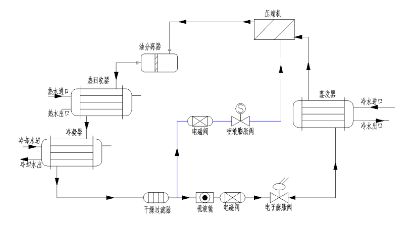

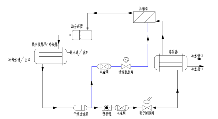

4.热回收水冷冷水机组
带热回收的冷水机组目前根据回收冷凝热的占比分为部分热回收和全热回收两种。部分热回收是在冷水机组中压缩机排气出口后增加热回收换热器,对冷凝热量进行高品位的回收,回收冷水机组排放的部分热量,一般为显热回收。制取热水温度较高,热回收效率较低,节能性较差。全热回收是在冷水机组的冷凝器中增加热回收管束,基本回收了系统排气中的全部冷凝热量。制取的热水温度较低,热回收效率较高,节能性较好。热回收形式的选取应根据实际使用需求,结合热回收效率、水温和制冷量之间的相互影响进行选用。
图是水冷螺杆部分热回收冷水机组示意图
图 是水冷螺杆全热回收冷水机组示意图

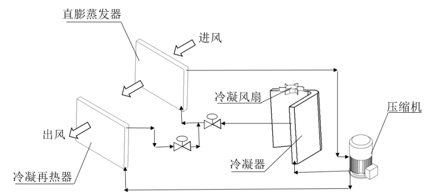

(3)采用直接蒸发式机组时,宜选用带有可回收冷凝热的直膨机组。冷凝热回收式是指制冷系统设置两套冷凝器,一套放置在机组内,通过回收冷凝热来加热除湿后的空气,这样可节省机组再热热量。为了解决冷凝热回收量的控制问题,该直接蒸发式表冷器又配置了另一个室外机,该室外机放置在室外,可以将再热热量用不掉的冷凝热通过这个室外机排放掉,达到精确控制再热空气温度的作用,如图11.2.5-9所示。
单元式风冷空调机组可采用变频技术,设备根据实际负荷的变化情况自动加减载压缩机,在充分回收冷凝热的同时,整个系统运行更加高效节能。采用单元式风冷空调机组,对冷冻水温度要求大大降低,特别适用于中小型洁净工程及老工程改造项目,可以起到很好的节能降碳的作用。
图 热回收式单元式风冷空调机组示意图
