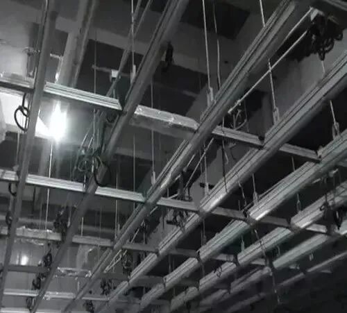

安装前的准备。洁净空调系统安装前必须按照洁净室主要施工程序制定进度计划,计划必须与其他专业相协调,并且应严格按照计划实施。洁净空调系统安装首先必须在建筑专业(包括地面、墙面、楼板)油漆、吸声、高架地板等方面完成后进行。安装前在室内完成风管定位、吊点安装等工作,并对吊点安装时损坏的墙壁面、楼板进行补漆处理。
室内清洁后,将系统风管运入。风管搬运过程中应注意封头的保护,风管进入现场前应进行表面清洁工作。
参加安装的工作人员需经吹淋后,穿戴无尘衣、口罩、鞋套才可进行施工。使用的工具、材料、部件要进行酒精擦洗,无尘纸检查,符合要求后方可进入施工现场。
风管管件、部件连接应边打开封头边连接,风管内做到无油污,法兰垫料应为不易老化有弹性强度的材料,并且不得直缝拼接。安装后开口末端仍要保持封口状态。
风管保温应在系统管路安装及漏风检测合格后进行,保温完成后室内必须做到彻底打扫干净。

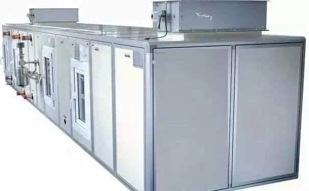

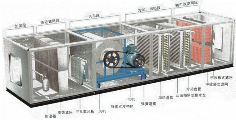

洁净空调系统安装完成后必须对空调间、空调机房进行清理、清洁,一切无关的物件必须全部清除,并认真检查空调间及机房的墙、顶、地面的油漆是否破坏并补全,认真检查设备的过滤系统,对于送风系统末端可直接安装风口(洁净度ISO6级以上系统可安装高效过滤器),认真检查电气,自动控制系统,供电系统,确认各系统完好后方可进行试车。
制定详细的试车计划,安排参加试车的人员,准备必备的工、器、量具。
试车必须在统一组织、统一指挥下进行。试运行过程中新风滤网2小时更换一次,装有高效过滤器的末端应定时更换、清洗,一般4小时一次。试运行必须连续进行,运行情况可从自动控制系统了解各空调间、设备房的各项数据,并通过自动控制系统实施调节。洁净空调试运行的时间必须符合GB50243-2002规范中规定的时间。
经过试运行,系统达到稳定后可进行各项指标的测试。测试内容包括风量(风速)、静压差、空气过滤器泄漏、室内空气洁净等级、室内浮游菌和沉降菌、空气温湿度、室内气流流形、室内噪声等项指标,也可按照设计洁净度等级或在商定验收状态下的等级要求进行。
