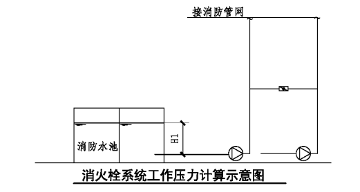

一、分区供水的场所 1)系统工作压力大于2.40MPa; 2)消火栓栓口处静压大于1.0MPa; 3)自动水灭火系统报警阀处的工作压力大于1.60MPa或喷头处的工作压力大于1.20MPa。

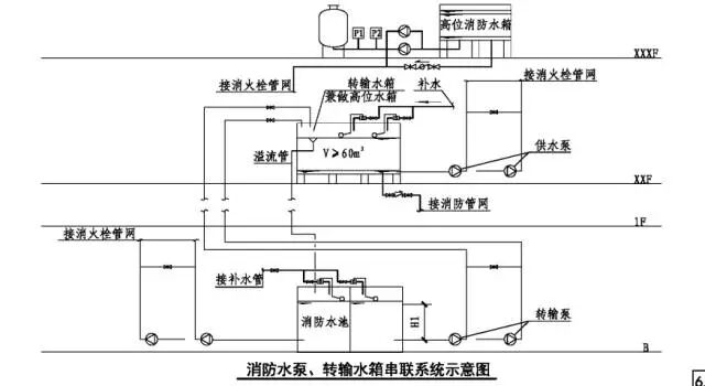

分区供水形式应根据系统压力、建筑特征,经技术经济和安全可靠性等综合因素确定,可采用消防水泵并行或串联、减压水箱和减压阀减压的形式,但当系统的工作压力大于2.40MPa时,应采用消防水泵串联或减压水箱分区供水形式。 (本条是消防给水分区方式的原则性规定,分区时应考虑的因素是系统压力、建筑特征,可靠性和技术经济等。) 1.消防水泵串联分区供水 采用消防水泵串联分区供水时,宜采用消防水泵转输水箱串联供水方式,并应符合下列规定: 1)当采用消防水泵转输水箱串联时,转输水箱的有效储水容积不应小于60m?,转输水箱可作为高位消防水箱; 2)串联转输水箱的溢流管宜连接到消防水池; 3)当采用消防水泵直接串联时,应采取确保供水可靠性的措施,且消防水泵从低区到高区应能依次顺序启动; 4)当采用消防水泵直接串联时,应校核系统供水压力,并应在串联消防水泵出水管上设置减压型倒流防止器。

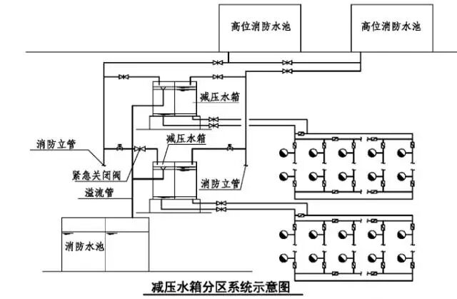

3.减压水箱减压分区供水 采用减压水箱减压分区供水时应符合下列规定: 1)减压水箱的有效容积、出水、排水、水位和设置场所,应符合本规范第4.3.8条、第4.3.9条、第5.2.5条和第5.2.6条第2款的规定; (本条第1款为强制性条文,必须严格执行。) 2)减压水箱的布置和通气管、呼吸管等,应符合本规范第5.2.6条第3款~第11款的规定;
3)减压水箱的有效容积不应小于18m?,且宜分为两格;
4)减压水箱应有两条进、出水管,且每条进、出水管应满足消防给水系统所需消防用水量的要求; 5)减压水箱进水管的水位控制应可靠,宜采用水位控制阀; 6)减压水箱进水管应设置防冲击和溢水的技术措施,并宜在进水管上设置紧急关闭阀门,溢流水宜回流到消防水池。 (减压水箱减压分区在我国20世纪80年代和90年代中期的超高层建筑曾大量采用,其特点是安全、可靠,但占地面积大,对进水阀的安全可靠性要求高等,本条规定了减压水箱的有关技术要求。)
