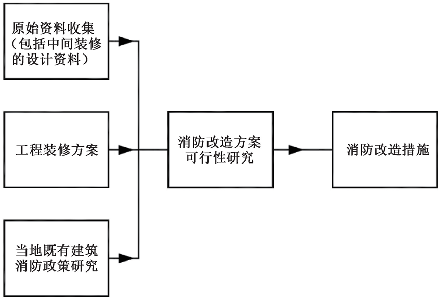

既有建筑改造对于给排水专业来说,重点是水消防内容,与新建项目不同,既有建筑水消防改造一般按以下流程进行。
图1 既有建筑改造流程
消防改造方案可行性研究是既有建筑消防改造的重要一环,也是决定装修方案能不能实施的前提。既有建筑装修消防改造方案可行性研究应重点对关注以下内容:①既有建筑现有消防系统情况;②装修改造后的消防设施方案;③既有建筑改造消防改造方案的可行性。

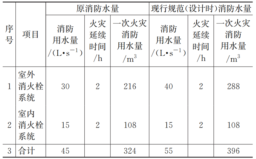

体育馆于1996年设计,建筑占地面积约4 023 m?,建筑面积约5 187 m?,建筑高度25.60 m,体育馆最大座位数n<3 000,建筑体积V>50 000 m?。1997年竣工投入使用,2018年业主对其翻新装修改造,改造内容包括土建维修(屋面、围墙、地面、卫生间和窗帘翻新等)、水暖电改造(室内外水管改造、更换风管和灯具等)和体育设备更换。
查阅原始设计资料,体育馆设有室内和室外消火栓系统,室内、外消火栓系统合用一套管网,消火栓系统为常高压系统,市政水压0.5 MPa。据现场调研后,发现整个场地实际只有一路DN200市政供水,体育馆内部外面周边有三个室外消火栓,体育馆内部室内消火栓设施完善。
水消防改造方案:与原设计比较,现行消防水量(消防水量对比如表1)主要增加在室外消火栓系统,由原先的30 L/s增加到40 L/s。经复核现有一路DN200市政给水管满足室内外消防水量55 L/s的要求,改造方案为另接一路DN200市政供水,与场地内现有消火栓管网连接成环状供水,场地现有三个消火栓满足现行规范要求,不做改造。本项目业主起初并未考虑消防改造满足现行标准要求,经与业主沟通后,同意新增一路DN200市政供水,满足现行消防标准方案。
表1 消防水量改造前后对比
对于这一类既有建筑改造,前后消防标准更新水消防设施变动不大时,装修改造时应执行现行消防技术标准。

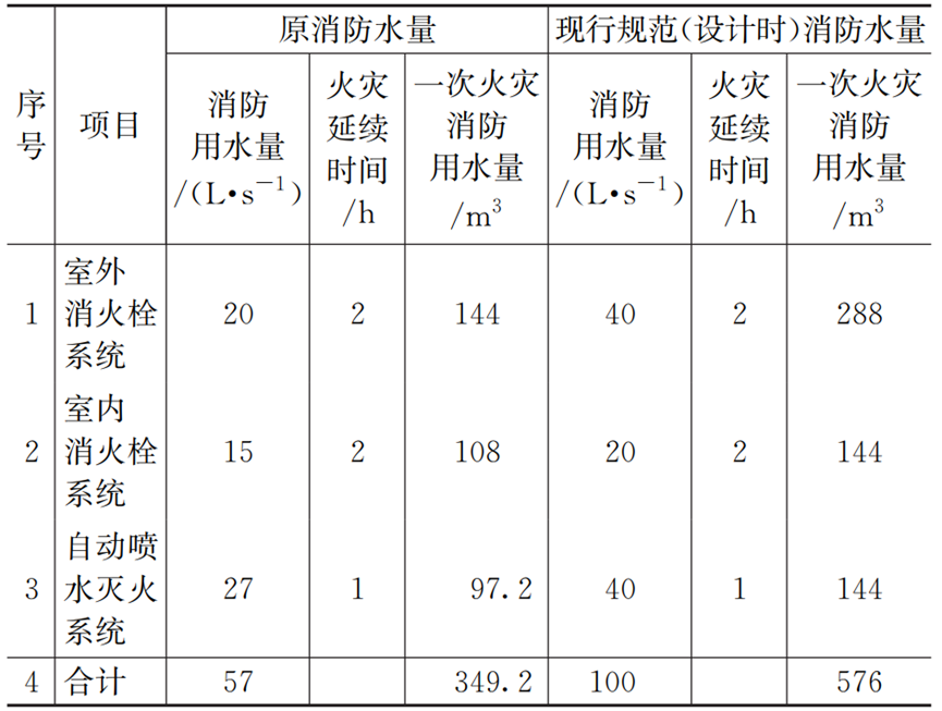

项目占地约19 296 m?,红线范围内建有6栋建筑,其中1#、2#及4#楼为地上五层,3#楼为地上三层,5#楼为地上四层,6#楼为地上二层。1~5#楼通过地下车库互相连通,6#楼地下为独立的人防工程,总建筑面积30 220 m?,建筑高度23.30 m。办公楼原消防设计于2006年完成,两年后施工完成并通过消防验收,2016年新业主对其重新装修改造,改造后建筑属性不变仍为办公楼。

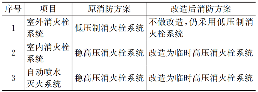

该项目在《既有建筑改造试点通知》以前,设计只能执行当时现行的标准,水消防改造前后消防水量和消防系统前后对比如表2和表3。原消防方案采用的是上海地区常用的稳高压消防系统,消防系统是消防主泵直接从市政管网抽水供室内消火栓和喷淋系统,并设稳压泵维持系统压力,屋顶并未设高位消防水箱。
表2 消防用水量改造前后对比
表3 消防系统改造前后对比
消防系统改造难题有两点:①稳高压消防系统改造为规范推荐的临时高压系统,屋顶需增设高位消防水箱;②随着消防水量的增大,市政供水能力已不满足,需增设消防水池,因场地面积有限,业主不想占用地下车库的车位等原因,消防水池的布置比较困难。
经过多方案讨论以及和结构专业沟通,最终措施解决如下:①在4#楼屋顶增设18 m?高位消防水箱,结构专业采取加固措施;②在5#和6#楼之间仅剩的绿化空间下新建288 m?地下消防水池(场地其余绿化下面是地下车库范围)。因平面空间有限以及尽量减少对5#和6#楼现状基础的影响等,消防水池考虑尽可能做深,减少平面占地面积,又要保证消防水泵自灌吸水的要求,最终消防水池与5#楼地下消防泵房深度一致。施工前组织专家对消防水池深基坑施工方案论证,方案通过后施工过程中对5#和6#楼基础结构采取加固防护措施,最终消防改造方案得以实施,整个项目于2017年通过消防验收,投入使用。
《既有建筑改造试点通知》发布后,项目在没有改变使用功能的情况下,执行现行消防技术标准有困难,改造标准可以执行不低于建成时的消防技术标准。若该项目在《既有建筑改造试点通知》发布后实施,水消防改造方案相比较之前有一定的优化空间。

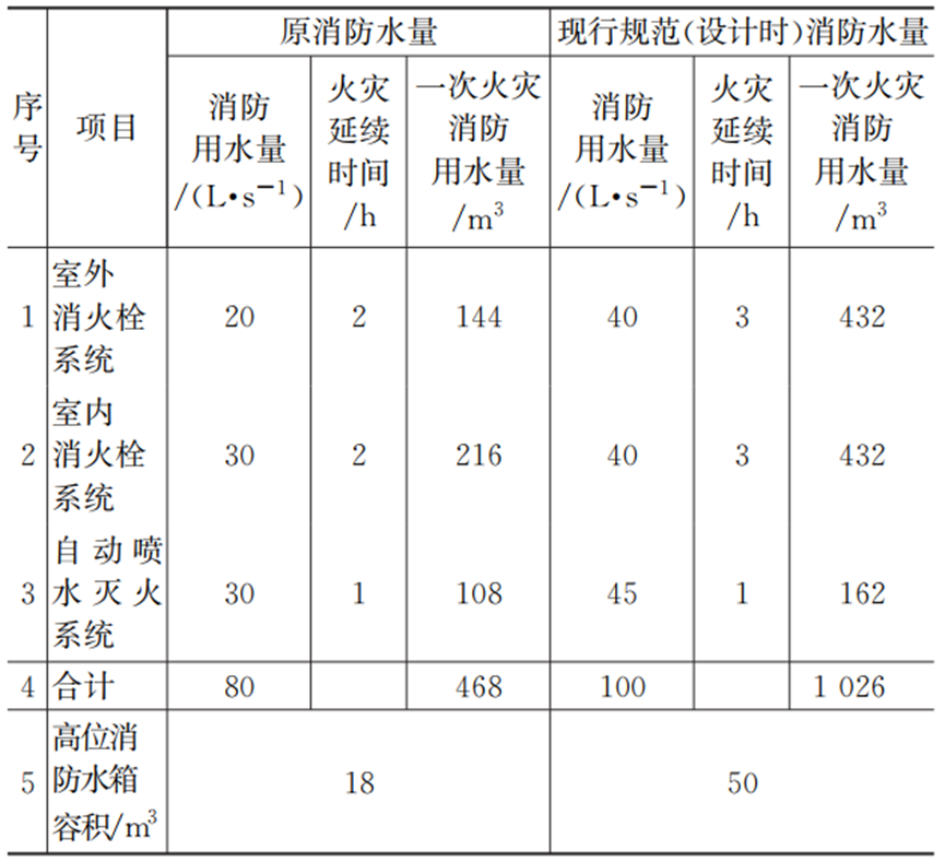

项目占地约28 800 m?,建筑面积46 566 m?,建筑高度112.7 m,共33层,设有地下停车场。1~28 层为办公房,10楼为避难层,29~33层为设备层。大楼于1994年设计,1998年竣工投入使用。
原有消防设施情况如下:地下室设有消防水池和消防泵房,消防水池与生活用水共用,水池总容积约450 m?,消防泵房内设室内消火栓泵组和喷淋泵组各一套,室内消火栓系统流量30 L/s,扬程H=140 m,配套稳压泵一台,流量1 L/s,扬程H=180 m,150 L气压罐一台,喷淋泵组的参数同室内消火栓泵组参数,屋顶设18 m?高位水箱。
今年业主对大楼装修改造,装修范围为主楼的1、2、3层局部装修、18、23和24层三层整体装修,以及整栋楼的电梯厅装修改造,主要以翻新为主,使用功能并未调整。
消防改造难点及措施如下:
(1)大楼建设年代久远,现行规范消防水量与原设计消防水量差别较大,消防水量对比如下表4,大楼不具备条件对消防水池和屋顶高位水箱进行扩容改造。结合《既有建筑改造试点通知》精神综合分析后,整个大楼的消防系统、分区不做调整,保留采用。装修范围内喷头布置、消火栓布置以及灭火器配置均执行现行规范要求。
