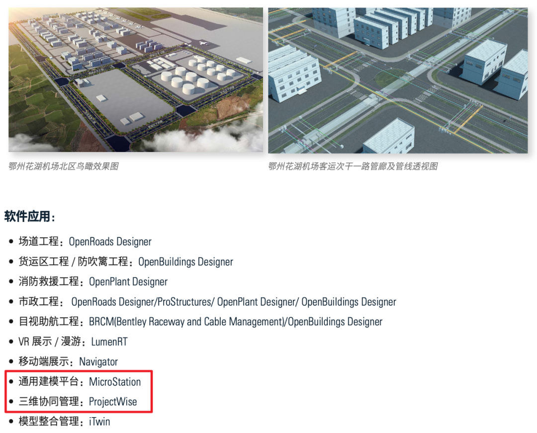

咱们看这两年很有名的鄂州花湖机场项目,中标单位使用的软件,熟悉B家软件的小伙伴可能会比较清楚,像是场地道路用OpenRoads啦、房建专业用OpenBuildings Designer啦,专软专用,都很容易理解,BOX之前也花了不少篇幅,给你讲述这些工具在专用领域的强大能力。
不过,再仔细看,凡是Bentley系列软件中标的项目,还会经常出现两个软件的身影,一个是MicroStation,一个是ProjectWise。
看到它们有没有些不解和疑惑?比如:有了专门的建模工具,为啥还需要负责通用建模的MicroStation?为啥体量很大的项目,建模时会偏爱MicroStation、管理时会喜欢用ProjectWise?它们和一般的设计软件、和工程网盘相比有啥不同呢?

很多项目到了一定大的体量,或者遇到了非常复杂的建模需求,现有的建模软件「扛不住」的时候,会尝试使用MicroStation。前面说到的鄂州花湖机场选择了MicroStation作为通用建模平台,原因之一也是当时需要实现造型和编码的构件数量达到了2500万个,包含了大概5亿个信息点。

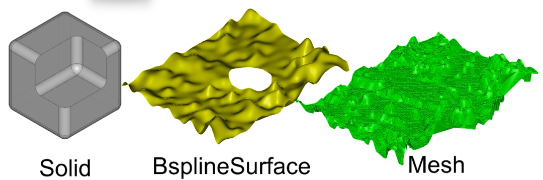

在几何信息角度来看,区别于大多数单核的三维平台,MicroStation集成了三个三维内核,分别是基于西门子强大建模技术的实体建模(Solid Modeling)、B样条曲面建模(Surface Modeling)和网格建模(Mesh Modeling)。这三个内核各司其职、同时运行。
比如,针对体积在一公里范围内、造型任意复杂的形体,利用实体建模,可以出色地完成任务;对于数据量巨大、但精度要求不高的地形、山体等模型,就是网格建模发挥作用的场景;而到了那些对精度要求很高的曲面,比如汽车外壳或者水坝的双曲面造型,则可以用B样条曲面建模来完成。
当用户建立简单的模型,软件会调用消耗资源最小的内核来完成建模,比如相比用几百个面片尺寸来描述一个球体,利用圆心+半径两个数字来描述一个球体更加高效,节省计算资源。
而当你去建立更加复杂的模型,软件会自动在后台把它升级为更高级的内核,过程中用户是无感的,这也是MicroStation能更好的支持大体量模型的原因之一。

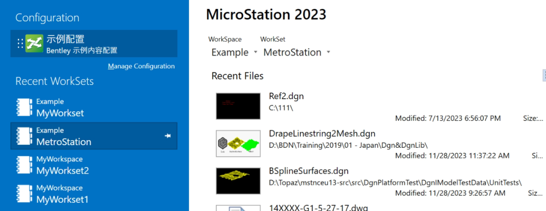

对于不熟悉这款软件的人来说,打开MicroStation并不能直接新建一个文档就开始画图,而是要设置项目的配置、工作空间、工作集等等,以满足不同企业、不同项目情况的设计需求。
因为MicroStation一个软件会覆盖设计的整个流程,涉及到的工作很多,为了避免按钮太多、找不过来,还专门区分了不同的工作流,比如绘图、建模、实景建模、渲染、可视化等等,让软件在不同场景下显示不同的功能按钮。

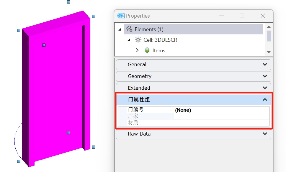

你可以在软件里创建和定义一系列的属性,然后把这些属性附加到一个二维或者三维几何体上,后续也可以零代码实现对这些属性的任意修改。
与此同时,特定的属性和参数也可以反过来驱动几何形体的尺寸,也就是我们常说的「参数化建模」。

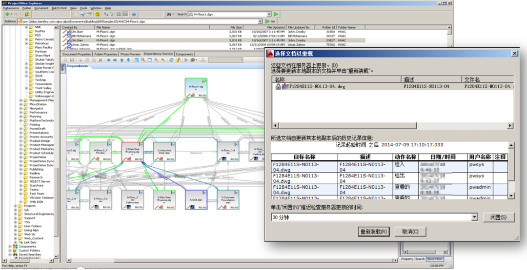

所谓集成,不仅是对这些软件的格式支持而已,而是能有更深入的应用。比如,可以在这些生产软件里直接进行新建、打开、保存文件等操作,文档成果会被自动同步到ProjectWise里,不需要经过手动上传下载的同步操作。再比如,引用的上游文件变更时,直接在设计工具中出现提醒和更新。
而管理者不安装任何软件,都可以通过ProjectWise平台直接查看项目中的各类文件。那么基于这些文档,像是设计院的提资、会签、校审等流程,以及和外部单位的文件收发、报审报批等流程,就都可以在平台里面走起来。

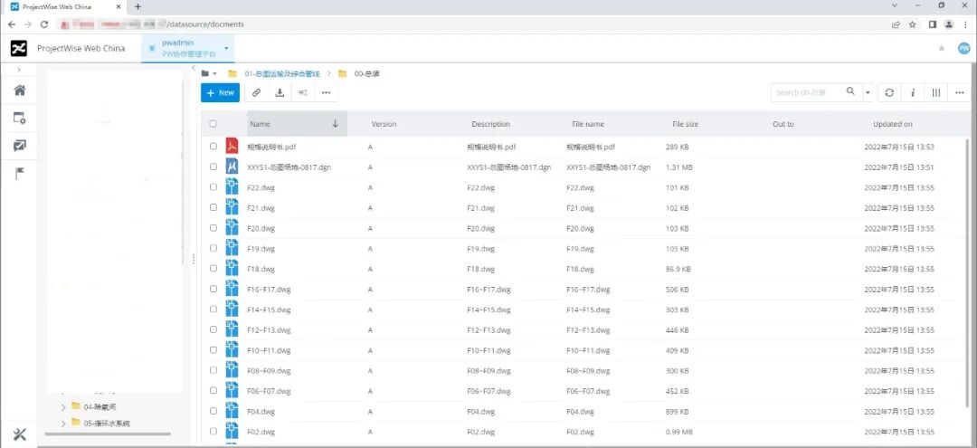

比如文档检索这件事,经常用ProjectWise的朋友就知道它的好,可以按照模糊名称、创建者、版本等信息搜索,还可以按照图纸名称、编号、设计人等等属性来检索文档。对于文件内部信息的检索,不仅限于文本文档,甚至连DWG和DGN等图纸文件内部的信息都能检索到。
再比如在线文档引用参考,ProjectWise也能给办得特别优雅。AutoCAD、MicroStation、Revit等软件都会用到的文件参考和引用,以前只能在局域网里互相链接,一旦遇到多专业跨区域协作就比较麻烦了。
使用ProjectWise就把协同工作从局域网扩展到了广域网,文件的参考链接直接在平台里完成,参考文件变更的时候,会直接收到提醒,随时更新到最新的版本。

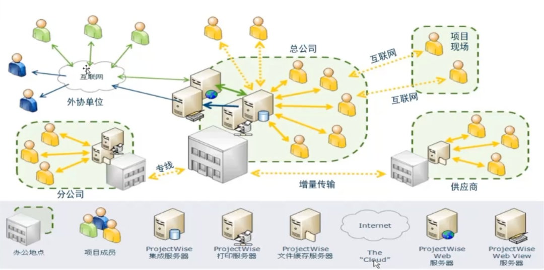

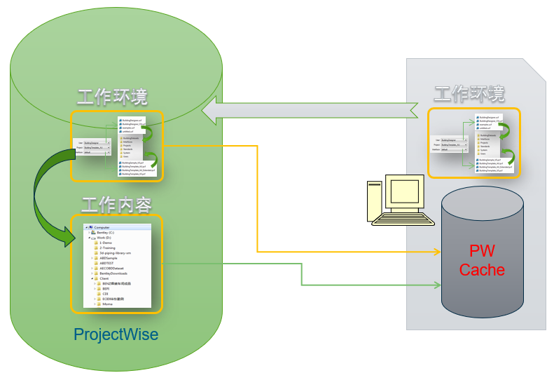

ProjectWise可以直接映射到互联网或者部署到公有云中,当然国内大多数的公司都会要求进行私有化部署,哪怕是在异地进行的项目,也可以在项目所在地配置缓存服务器,这样的分布式存储,加上每次只传输修改部分的增量传输,这样的同步速度很快,就能保证大型的异地项目协作、甚至跨国协作的顺利进行。
对于设计项目,还可以在ProjectWise里管理各种设计规范和标准,比如AutoCAD的模板库、Revit的样板和族库、MicroStation的配置文件等等,都可以托管在平台上,负责人只需要维护平台上的标准,后续项目的所有成员都会自动基于这个标准开始工作,不需要像以前那样每次更新标准都得一个个发给所有参与者,标准化这件事的难度也就被降低了。

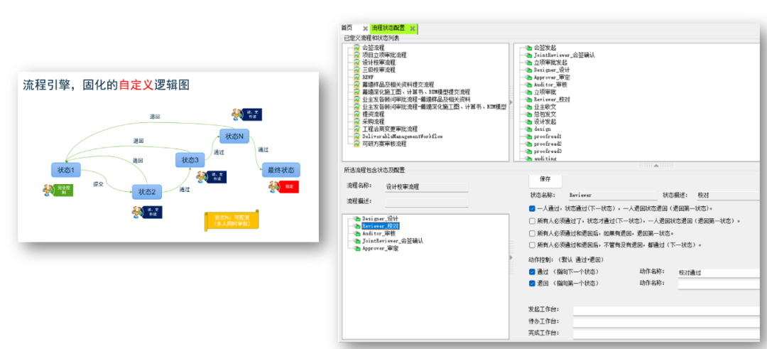

不少企业不满足于文档的管理,会在文件管理的基础上更进一步,使用ProjectWise的流程引擎,去开发和定制相应的工作流程管理系统,从立项到WBS分解,到不同权限人员任务的分解和分配,以及各种审批、提资等流程的发起和追踪,都在ProjectWise里进行。
比起文档管理一条线、任务管理另一条线的「两张皮」管理方式,这种文档与任务同时管理的方式就会更先进些,当这些任务包被划分到人,也就不需要切换到新的系统,直接在ProjectWise开展二三维设计协同就可以了。各步骤生成校审单、进行历史记录、工作量统计等等工作,都交给平台自动进行。

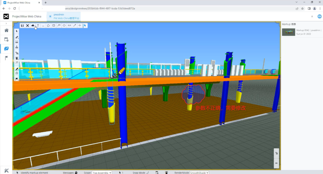

ProjectWise平台提供了很多主流软件的模型发布功能,像是Revit、Civil 3D、Navisworks都可以在软件里一键发布,接下来相关的协作者就可以在网页端进行漫游、测量、批注等操作,把传统设计的审核流程和基于BIM的协同流程结合到一起,提升多人协作的效率。

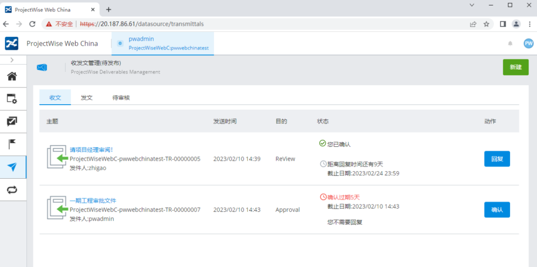

除了对内管理文档,对外文件收发也是很重要的管理流程。每个项目的参与方都很多,哪一版图纸发给了总包、哪一份设计说明移交给了甲方?这都是很容易扯皮的问题。ProjectWise可以把成果打包发送,接收方会收到邮件提醒,同时平台自动生成来往联络单,记录文件的传送过程,各方之间的下载和审批动作都会留痕,减少了很多后期的麻烦。
