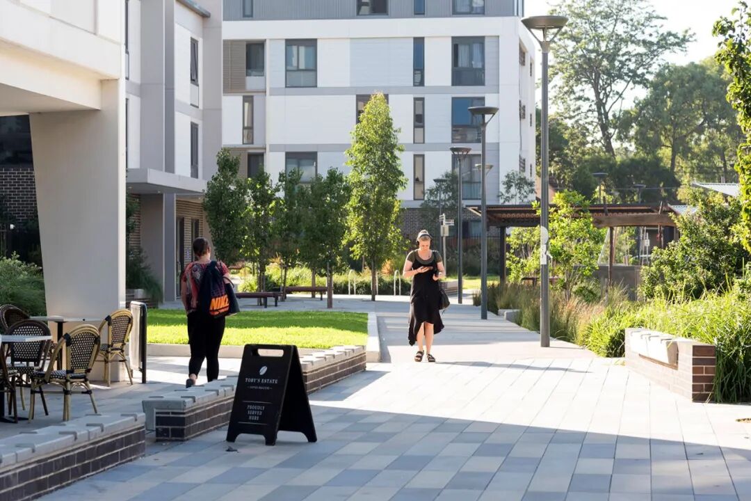

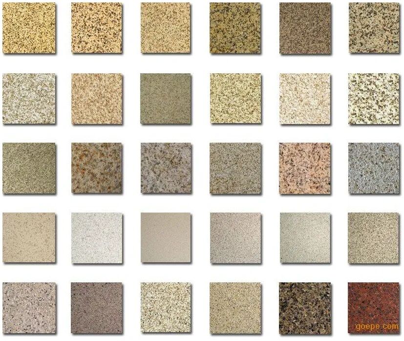

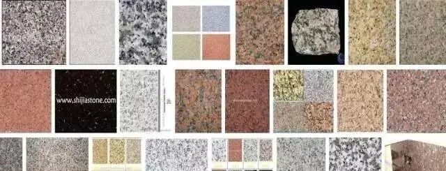

1.花岗石:芝麻灰、芝麻白、米黄色、黑金沙、黑色、黑白根、黄芝麻、荔枝面、火烧面、拉丝面、剁斧面
常用尺寸:100mm*100mm、150mm*150mm、300mm*300mm、450mm*450mm、600mm*600mm 、800mm*800mm、300mm*600mm、300mm*800mm、600*800mm
2.青石板:灰色、灰绿色、红灰色
常用尺寸:300mm*600mm
3.透水砖、烧结砖:灰色、绿色、黄色、红色等
常用尺寸:120mm*240mm、300mm*300mm
4.广场砖:白色蓝色黄色绿色
常用尺寸:100mm*100mm、200mm*200
其他可用材料:
1.水洗石:黄色
2.鹅卵石:白色、黑色、黄色、杂色
3.陶土砖:黄棕色
4.大理石:颜色跟花岗石相近(光面)
5.虎皮石:尺寸不定黄色灰色
6.砂岩:黄色、红色、绿色、灰色、杂色、锈蚀色,尺寸不定(易起青苔)
7.页岩:砂岩:黄色、红色、绿色、灰色、杂色、8.锈蚀色,尺寸不定(易起青苔)
9.防腐木:木纹颜色可自定
10.彩色模压混凝土:颜色可自定、尺寸不限,塑胶地面
