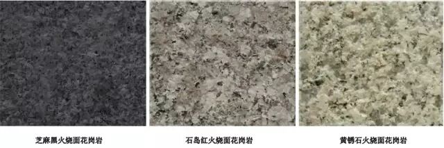

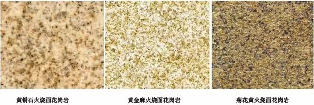

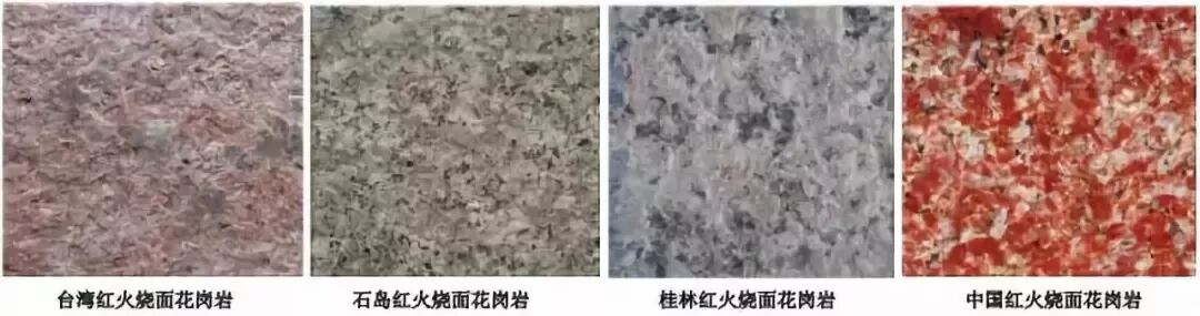

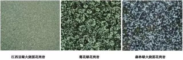

(3)常用颜色为白色、灰色、黄色、红色、绿色、黑色、青色、棕色;
白色——芝麻白、珍珠白、山东白麻
灰色——芝麻灰、鲁灰、章丘灰、珍珠灰;
黄色——黄锈石、虎皮黄、黄金麻、金钻麻、菊花黄;

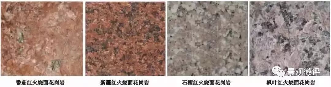

红色——五莲红(浅色)、樱花红(浅色)、中国红(深色)、新疆红、绣板;
绿色——万年青、森林绿、菊花绿;

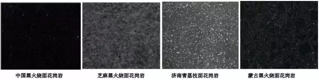

黑色——芝麻黑、中国黑、蒙古黑、福鼎黑、黑金沙;
棕色——英国棕;

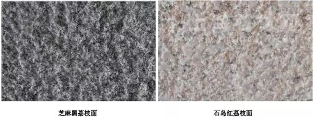

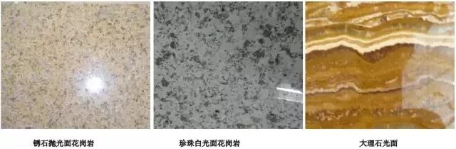

(4)面层经过分为机切、自然面、抛光、烧毛、凿毛、荔枝面、机刨、剁斧等。
毛面 20MM 光面 20MM 荔枝面 25MM 自然面 30MM 蘑菇面 50MM 剁斧面 30MM 拉丝面 大于等于25MM 斩假面 30MM ;
 ①机切是指花岗岩经过机器切割后的面层质感,既不光滑也不粗糙。
 ②自然面是指花岗岩经开采后所形成的自然形态,铺装时面层稍微经过加工,去除尖角,其他面为机切面,铺设完成后走在上面有明显的感觉。
③抛光是指对经过机切后的花岗岩进行机器打磨后的面层质感,表面很光滑,在雨天和雪天会致使行人滑到,所以在设计时,此种花岗岩铺装面积及宽度都不宜过大。
 ④烧毛是指对机切面的花岗岩高温处理,形成较规则的凹凸面层,此面层的颜色会比其它几种面层的颜色稍浅;黄色花岗岩经过烧毛处理后颜色会偏红。
⑤凿毛是指对机切面的花岗岩开凿处理后形成较不规则的凹凸面层,粗糙程度大于烧毛,常用于黄色花岗岩的毛面处理。也可以对抛光的花岗岩进行凿毛处理。
 ⑥荔枝面是指对机切面的花岗岩处理后形成不规则的凹凸面层,粗糙程度大于凿毛。
 ⑦机刨是指对机切面的花岗岩进行机器的拉槽处理,若对抛光面的花岗岩拉槽处理,可以形成光面和机切面相间的质感。

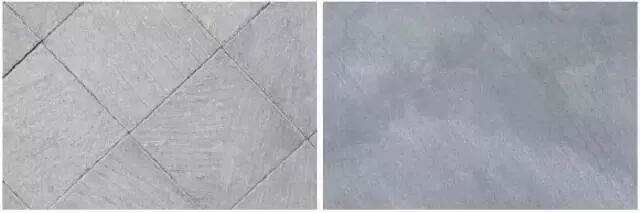

4、石板:为开采的较薄脆的天然石材
板岩:青石板、青平板、黑石英、黄锈平板、银灰色平板、黄板
砂岩:白砂岩、黄砂岩、木纹砂岩、红砂岩、白桦纹砂岩、灰绿砂岩
(1)常用规格为200*100,200*200,300*150,300*300,400*200,400*400由于石板类质地较脆,所以一般情况下不使用大规格。石板定制或者现场切割成任何规格。石板作为铺地材料时不建议使用200以下规格。
①当作为碎拼使用时,一般使用规格为边长300-500,设计者可以要求做成自然接缝。
②当作为汀步时,一般使用规格为600*300,800*400,或者为边长300-800的不规则石板,厚度为50-60,面层下不做基础,直接放置于绿地内。
(2)厚度在一般情况下,人行路为30厚,车行路为50厚。
(3)常用颜色为青色、黄色、黑色、锈石,红色。
常用的颜色与市场中相对应的花岗岩名称为
青色——青石板
黄色——黄石板
黑色——黑石板
锈石——锈石板
红色——红石板(较少使用)
(4)面层分为自然面、蘑菇面等
蘑菇面是指石板经过开采形成的自然形状,表面经过稍微加工处理,一般不作为地面铺装材料。
(5)整形石板铺装之间留缝宽度一般为10;碎拼时留缝宽度为10-30,设计者可以根据铺装效果要求特殊的留缝宽度,碎拼时留缝宽度不宜大于50。
(6)常用的铺装方式:整形石板为错缝(分对中及不对中两种),齐缝,席纹,人字形;不规则形状为碎拼。

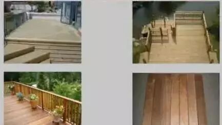

防腐木
防腐木是将木材经过特殊防腐处理后,具有防腐烂、防白蚁、防真菌的功效。其种类有很多种,像最常用的是樟子松防腐木、南方松防腐木、花旗松防腐木、柳桉防腐木、菠萝格防腐木、芬兰防腐木等等。所有防腐木安装都需要考虑细节美观处理。常用防腐木规格:长度2m、3m、4m、6m,宽度20mm、30mm、50mm、100mm、150mm、200mm等。由于防腐木在切割的时候会产生损耗,因此防腐木的规格一般都是不足尺寸的,例如:100*50的,实际尺寸为95*45。防腐木在使用过程中会产生热胀冷缩。因此在安装的时候必须要留有一定的空隙。

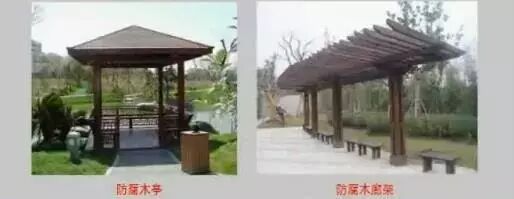

 防腐木平台以及防腐木栏杆
防腐木还可以做很多小品,例如防腐木亭子、防腐木廊架等(防腐木的使用年限和你的处理方式有关)
