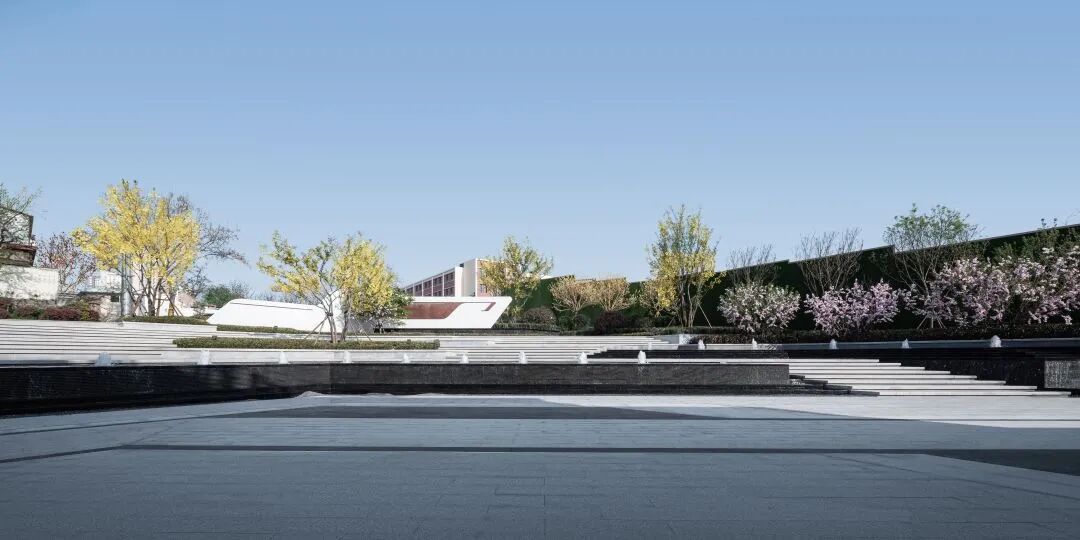

如青岛保利时代的展示区与外部交通要道存在着将近4m的断坎式高差,不仅在视觉上降低了展示区建筑的存在感,还在空间上让城市整体界面出现断层,缺乏连续感。
实景图 摄影:三映摄影事务所

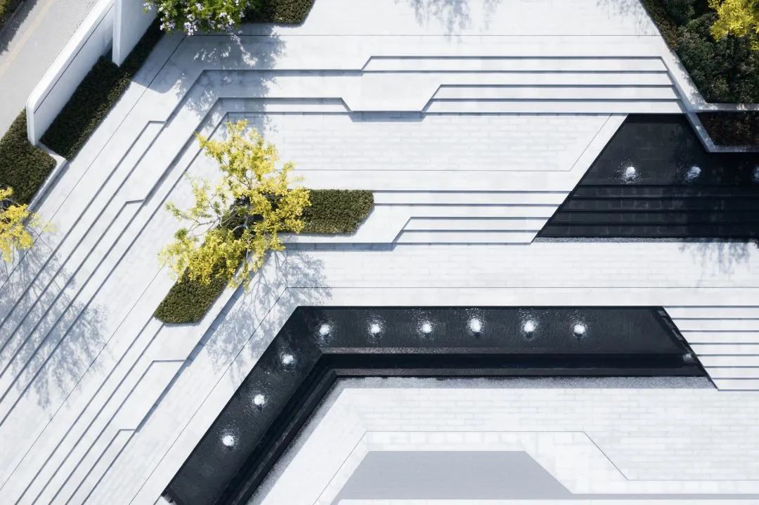

针对该问题难点,设计师结合高差打造层级台地,将原本单一的空间重新赋予层次与变换,通过折线将场地形成一个有其自身节奏、功能的自由空间,使得景观呈现出最大化的效果。
实景图 摄影:三映摄影事务所
结合台地打造层次丰富的视觉景观
在层级台地的基础上,设计师进一步利用跌水景观、草阶以及植物对场地进行细分与组合,丰富空间视觉层次。

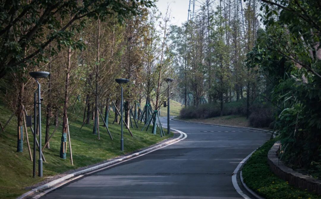

如中国绿发·长江序初始项目,独特的高差和临江的绝佳位置给了设计师很大的挑战和热情,售楼部位于高山之上,如何利用空间引导、组织最优的体验动线是设计中需要解决的重要问题。
示意图

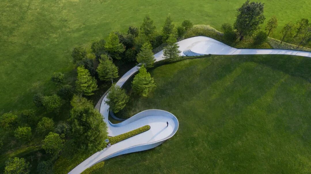

整体结合山地地形,采用坡道+台阶的设计方式,一路而上,将山的力量感与形态感在空间中不断折叠,体现现代而富有张力的风格及形态。
实景图 ?重庆日出东隅文化传播有限公司
实景图 ?重庆日出东隅文化传播有限公司
实景图 ?重庆日出东隅文化传播有限公司

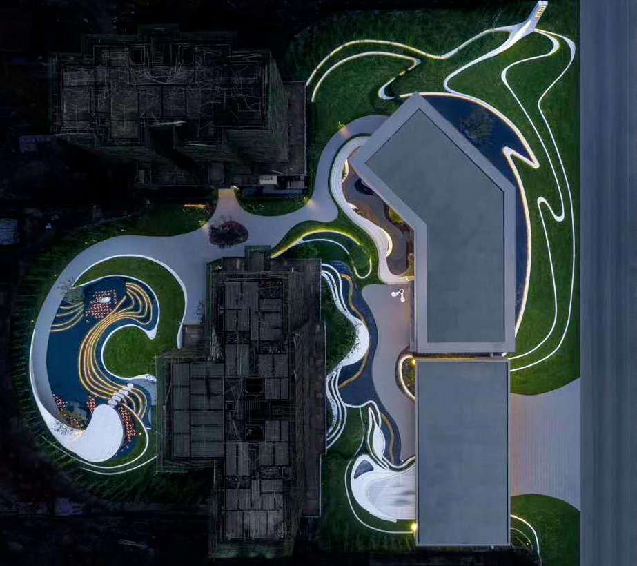

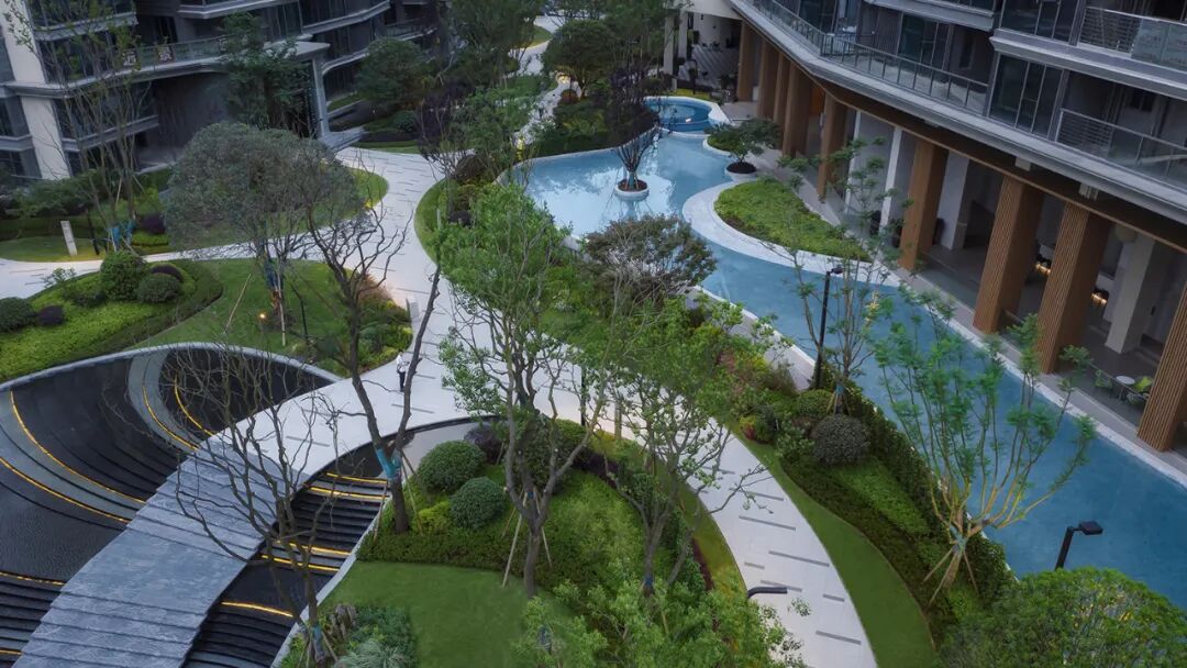

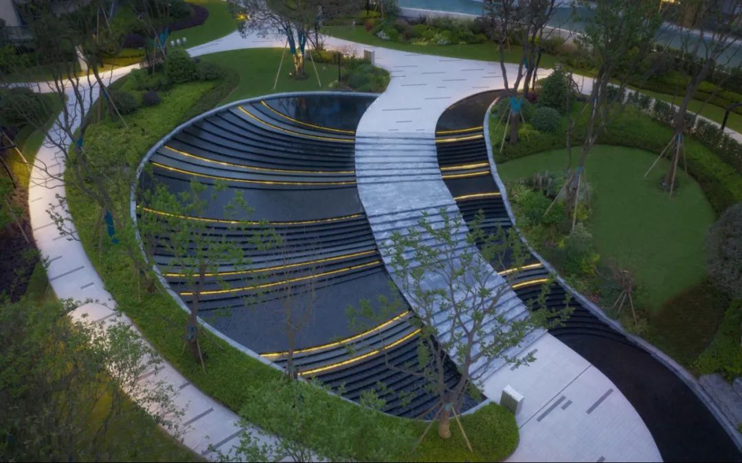

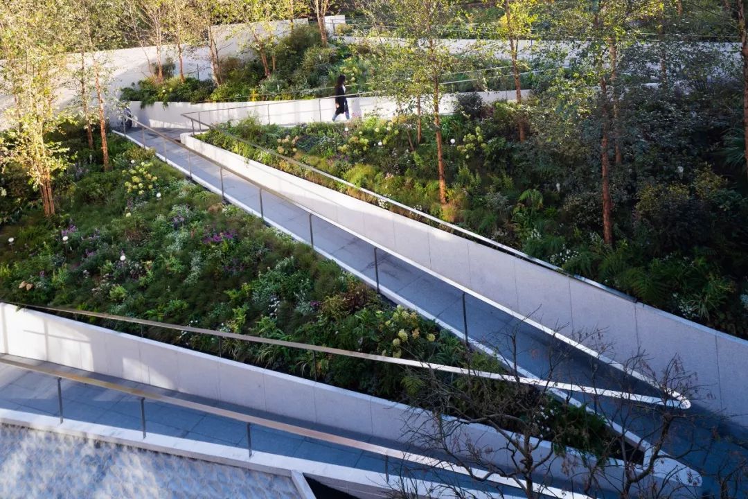

上海中興路一號???????? ???希望将公区景观融合进下沉庭院,使上下空间成为一个整体。由此通过大地造景手法,下沉庭院打造五折曲折蜿蜒的步道,完成空间序列的塑造。
实景图 摄影:Holi河狸景观摄影

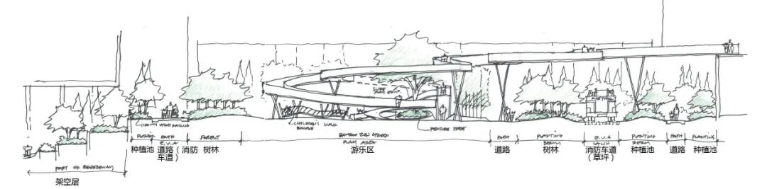

下沉庭院断面示意图

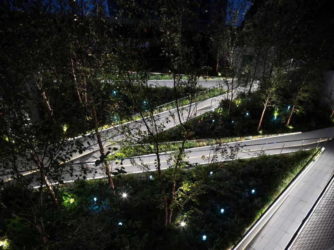

并通过精心设计的花境景观,将它做成一个空间丰富、开合有度、生机盎然的“仲夏夜之梦”主题花园。
实景图 摄影:Holi河狸景观摄影

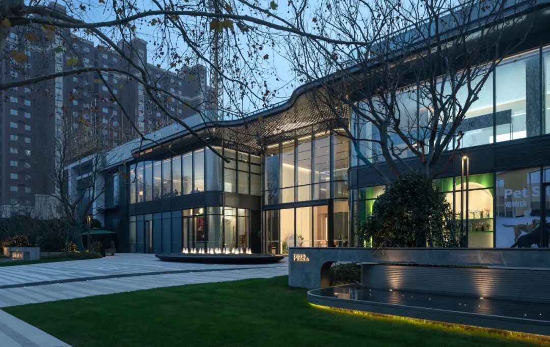

青岛中海 · 半山雲镜示范区场地整体高差较大,呈阶梯状分布。因形就势,通过建筑消解市政路与园区内部的高差,同时形成了景观空间格局——景观前场与建筑下沉庭院的组合。
整个示范区以“山水诗画居所,唤醒隐士情怀”为主题,酝酿起、承、转、合的空间礼序。
实景图 ?Christine

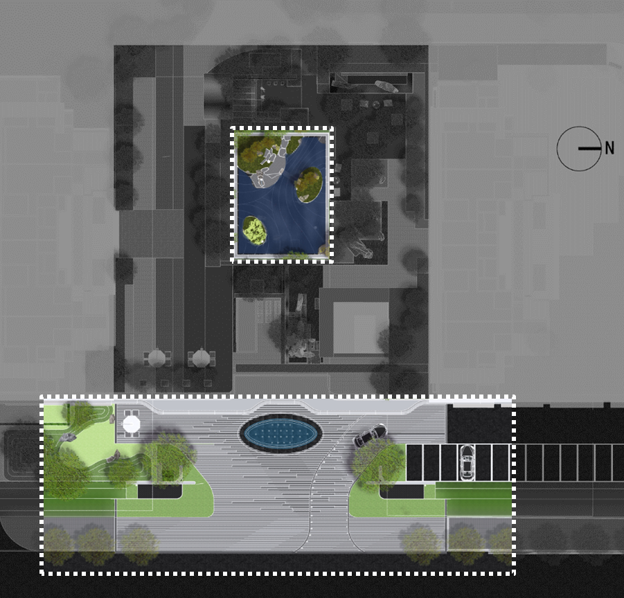

示意图

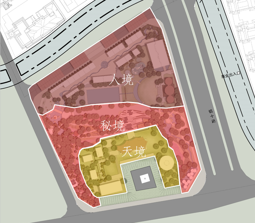

作为场地主要入口,景观前场的现场条件较为复杂,需要同时考虑市政绿化及地下管网对场地施工的影响。因此,前场景观方案以大面积铺装和环岛水景为主,形成开放的广场。

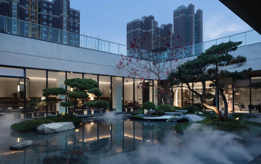

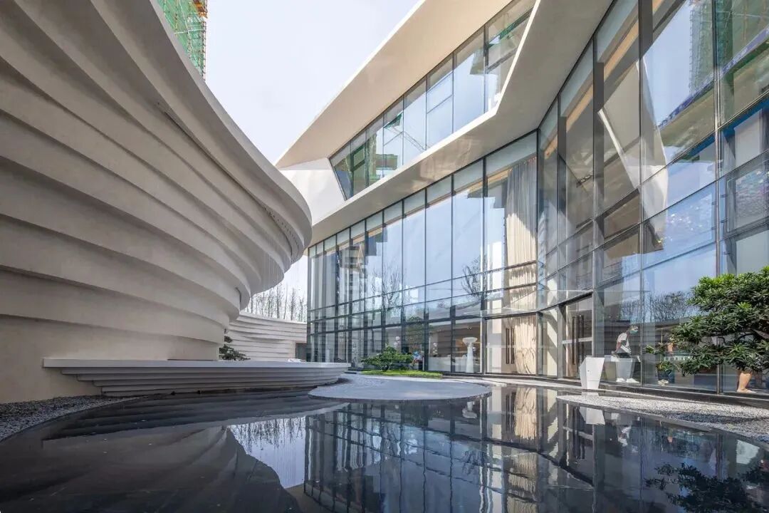

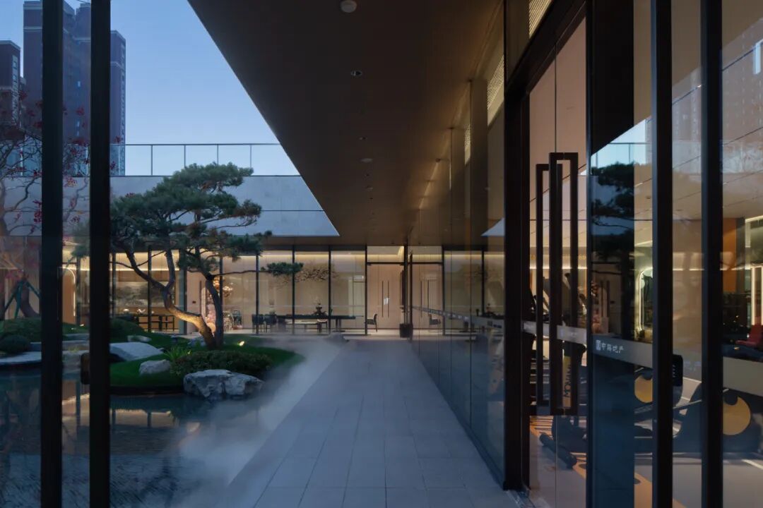

进入建筑,到达二层下沉庭院,建筑沿着中庭的路径串联各功能空间;下沉庭院的设计在满足动线的需求下,还满足了各功能空间的视线关系。
还有成都金科博翠湾项目设计师对场地竖向关系进行反复梳理,利用部分下沉庭院空间和建筑内部的垂直交通,与地上人行流线及地下车行流线相配合,延长前场建筑漫游空间,极大丰富了景观视觉和游览体验。
下沉庭院实景图
随着抬升的建筑,视野抬高,周边景色尽收眼底;落地的全玻璃幕墙,打开视线通廊,天光云影倒映水中,让人们能够在一方天地中体会自然的静谧与恬淡。

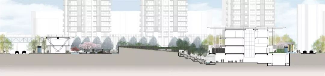

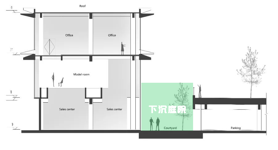

剖面图
建筑底层下沉处理是连接室内外空间的俱佳处理手法,观山赏水在此共享。下沉的景观庭院,加深建筑与景观的共情,体验漫步,贴近自然,多重空间序列在此得到统一。

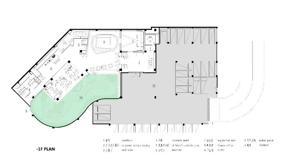

一层、负一层平面图

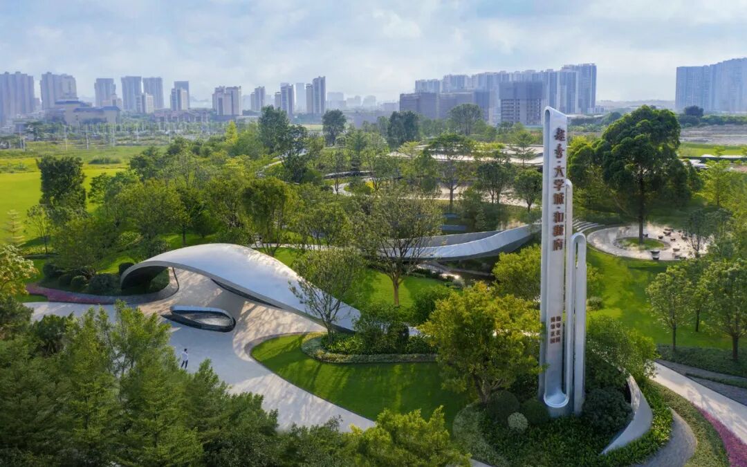

越秀·大学城·和樾府结合原始地形高差塑造探访森野的重重秘境,以宏观的铺陈与微观的细腻构建这场自然生态的梦境。
起伏的艺术草甸为学子铺上阅读、写生、观赏的柔软席位,与亲朋密友问道树下,听风话林,场地鼓励着每一个人做生活的主角。
图片图片实景图 ?景观周|超越视觉

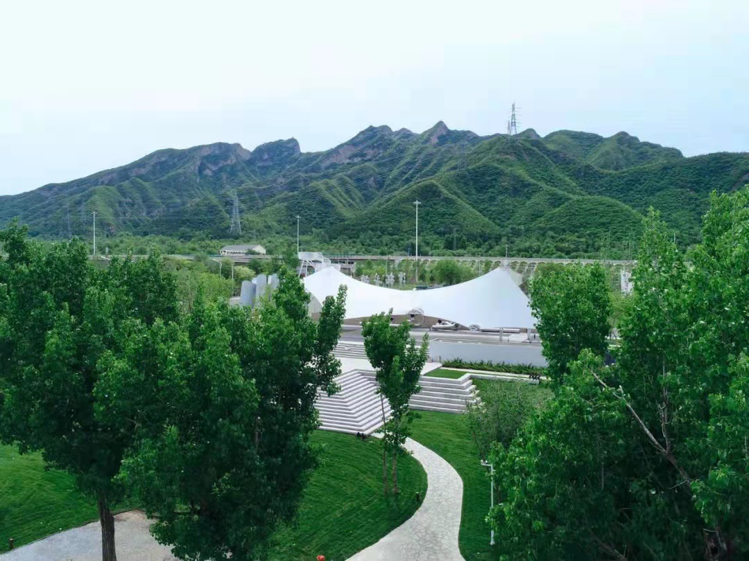

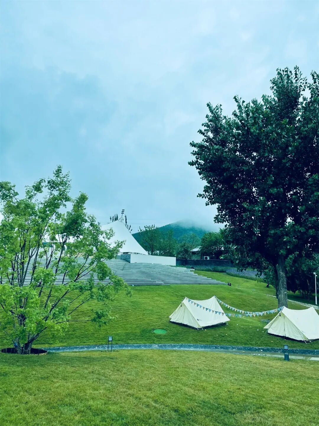

依山而建的檀谷TANKO·慢闪公园结合山地高差,打造因地制宜的台地景观。
实景图 图片提供:京投发展
通过沿山势抬升的台阶,特色的缓坡植被,更多的过渡区域,通过创造自在无界的游园体验。

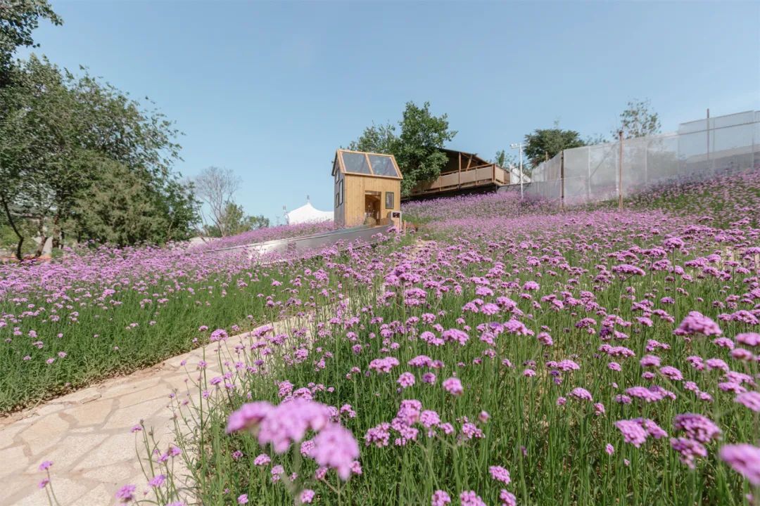

山丘观赏植被以“坡地纯林+花海”形式呈现。这里根据季相变化,大片种植草本植物,不同的季节呈现不同的色彩。
实景图 图片提供:京投发展

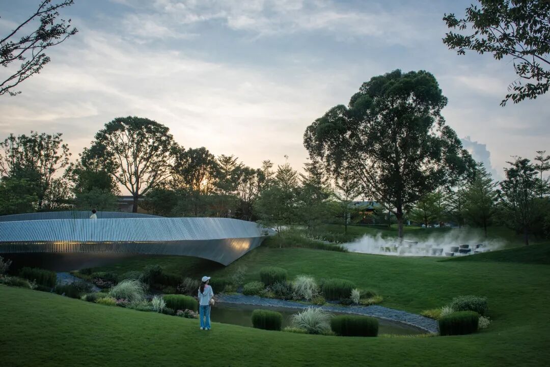

设计师利用下沉地形作为自然山谷,营造出具有五重空间错落感的深度体验之旅。
实景图
利用现场高差关系所打造的峡谷空间,蜿蜒曲折,模拟着自然峡谷收放有致的形态,融入灵动的曲线元素,以艺术、纯粹的形式表达峡谷空间表达。通过疏朗小桥、岛坡、流水、峡谷质感,透露出简洁淡雅的气质,以小见大,感受自然磅礴的气势。

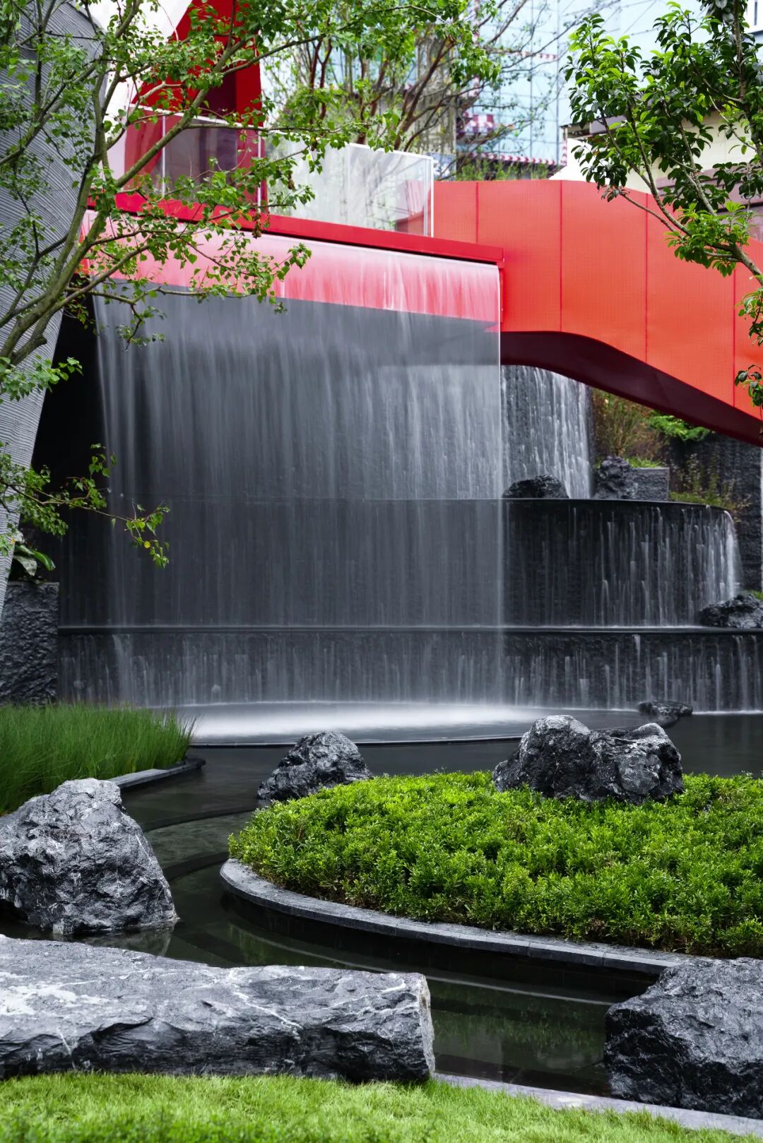

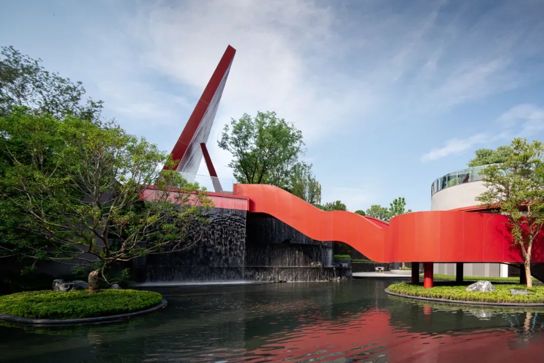

常州中建龙霸壹号示范区的南侧展示界面,赋予了场地丰富的高差变化,结合建筑形态营造层层叠叠的流水,逐级落下,形成山林叠瀑的景观效果。
实景图

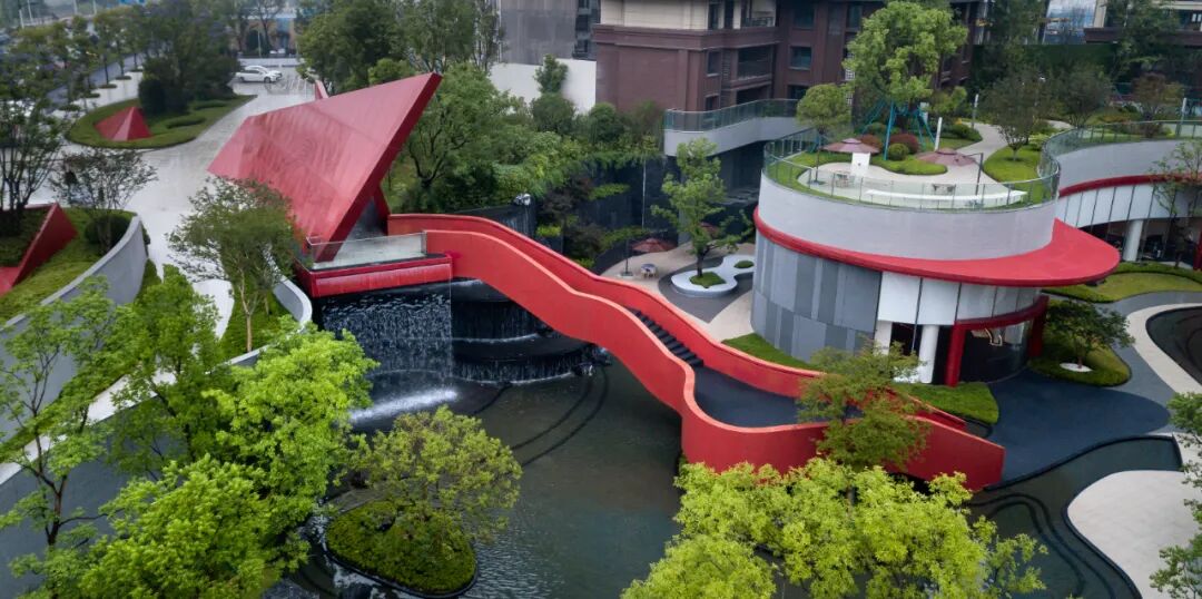

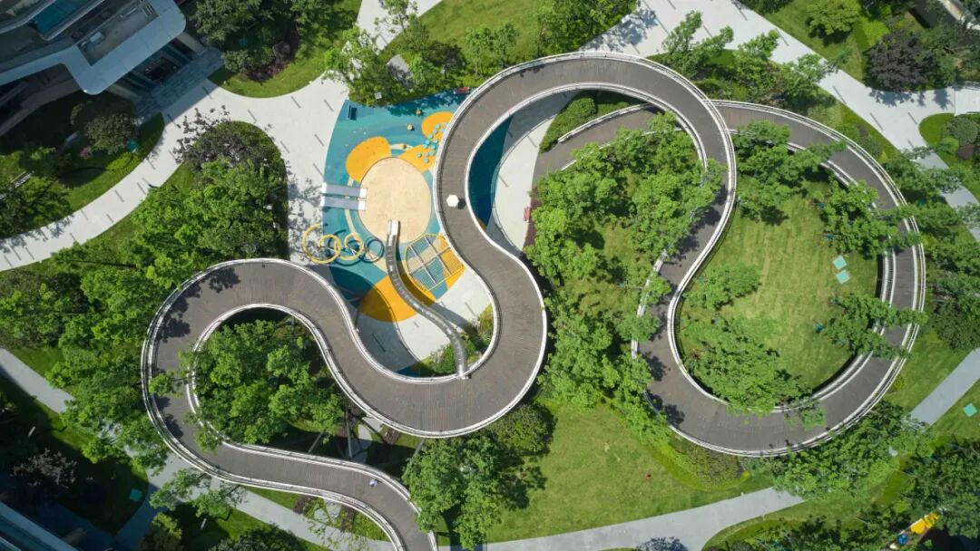

龙湖九里晴川揽境整个项目最为重要的就是台地间的串联关系,为了解决台地间的高差以及无障碍通行问题,使用两座超大体量廊桥作为纽带链接各台地。
实景图 摄影:雪尔空间摄影
廊桥手稿设计图
大体量的空中廊桥上下连接9m的园区落差,在满足园区无障碍通行的基础上也丰富了景观空间层次。
实景图 摄影:雪尔空间摄影

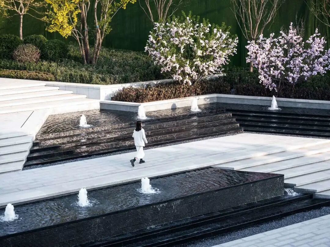

为呼应社区景观的“水轴”理念,同时解决入口处到园区中轴3.6m的高差,设计了近人尺度的跌级水景,将踏步路径与水面高差相结合,强化亲水尺度感 。
实景图 摄影:雪尔空间摄影
