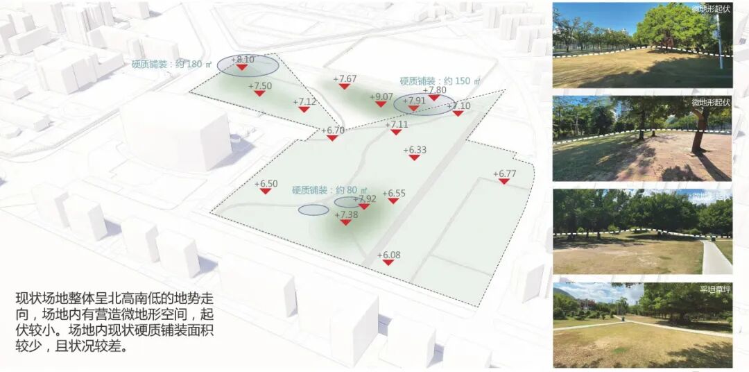

时光草坪公园位于深圳改革开放试验地 ——蛇口,占地面积约25000㎡。周边被上世纪八十年代的老旧小区和城中村包围,以本地老居民为主,有少量的外来移民。原本社区人口稠密,但由于公共活动空间日渐匮乏,公共环境堪忧,近年来居民开始逐步搬离该社区。

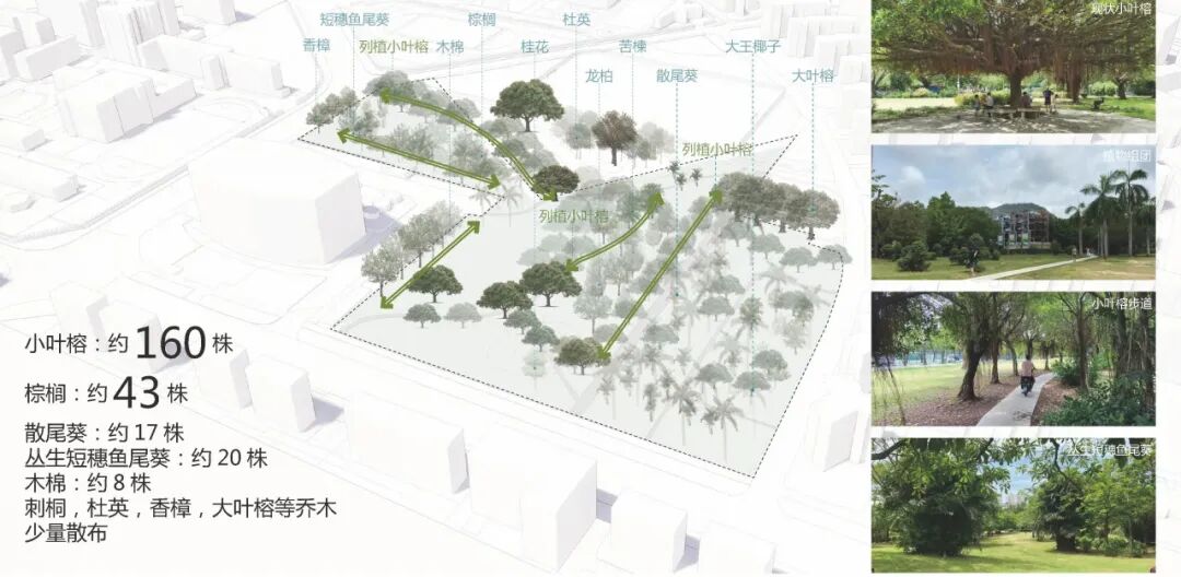

场地内树木长势良好,但由于浓荫遮蔽导致地表植被无法充分吸收阳光,因此常年黄土裸露。场地未经过任何人工设计,仅有一条被踩出来的小路被铺上简单的砖石,从西侧学校斜穿整个公园,连接东南侧住区入口。
场地现状植被分析↑↑↑
每天放学高峰,接送的人流无处疏散,阻滞外围机动交通。居民告诉我们,很多在此生活了三十几年的原住民目前正陆续搬离,因为政府一直没为这里提供任何的公共环境建设,原本居民喜好的歌舞、戏曲、游戏、棋牌等文化活动空间都被城市开发挤压,社区正在持续衰败。
场地现状活动分析 ↑↑ ↑
因此设计师决定以保留蛇口记忆为切入点,通过恢复生态,梳理交通,重塑空间、植入功能来重新激活社区的活力,我们注重延续并引导居民的使用习惯,保留原有场地记忆的同时,提供更多的弹性空间,让使用者发挥自己的想象力在其间创造活动,自发形成交往行为。原有7棵生长超过40年的大榕树在本次重建当中被完全保留了下来。
场地现状地形分析 ↑↑ ↑

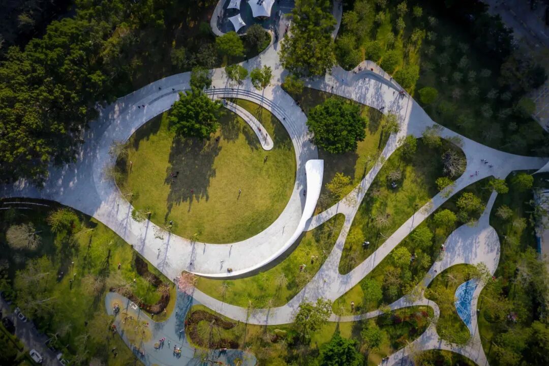

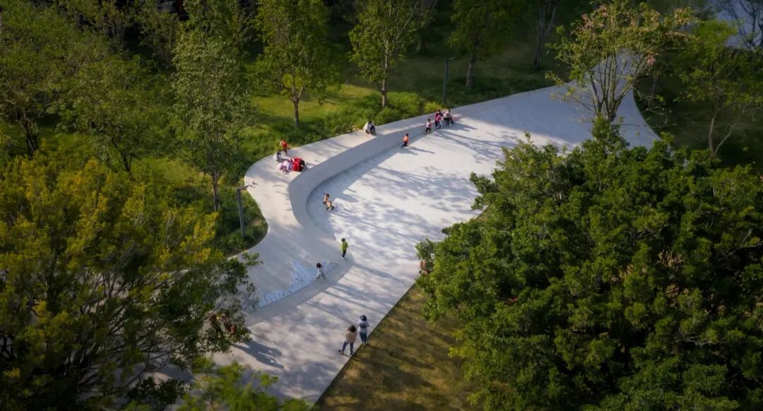

通过设计激发使用者的探索乐趣,传递低碳可持续价值。公园修复了 1.5万㎡破碎地表生境,让裸露及硬化的土地重新自由呼吸。保留的263棵乔木及补种的192棵花乔木,每年吸收二氧化碳可达7.9吨 。
项目实景图↑↑↑

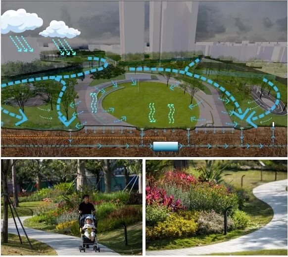

以海绵为特色的公园,利用原有地形高差,塑造生态台地、旱溪、下凹花园等自然游憩空间,为城市及社区提供更具综合效益的公园绿地。种植床采用喷灌系统进行灌溉,方便控制地表径流对地面的荷载。公园内草坪、植被和广场不透水铺装比,增加了50%以上的渗透率。另外,植草沟吸纳雨水、蓄渗雨水,有效控制场地内的雨水径流,蓄水系统可以从公园的路基和其它透水区收集净化回用水高达4500升,实现自然积存、自然渗透、自然净化的海绵城市发展方式。建构自然生态系统,为场地生物提供生长环境,唤醒人们对自然的尊重。
公园内部地表径流分析 ↑↑ ↑

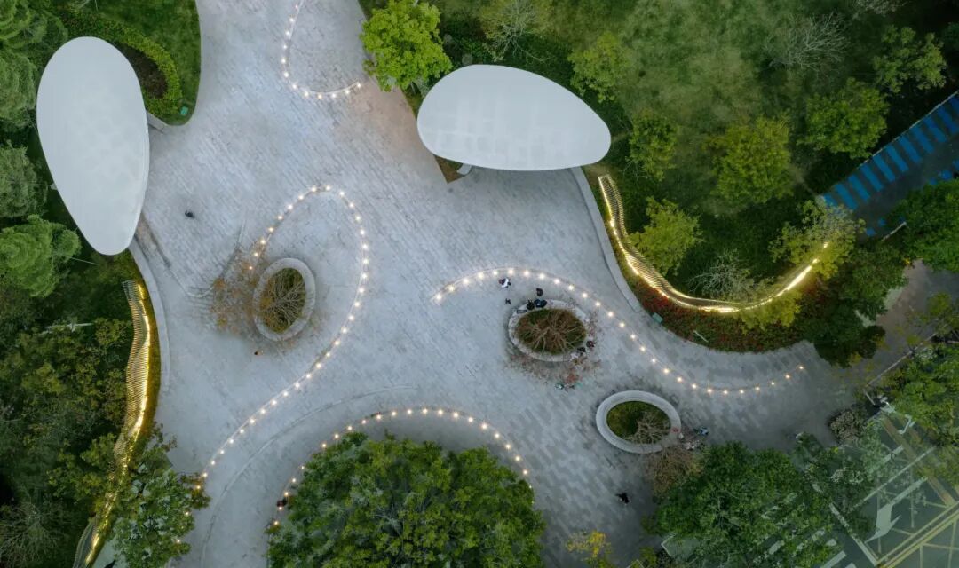

互动水景 ↑↑ ↑

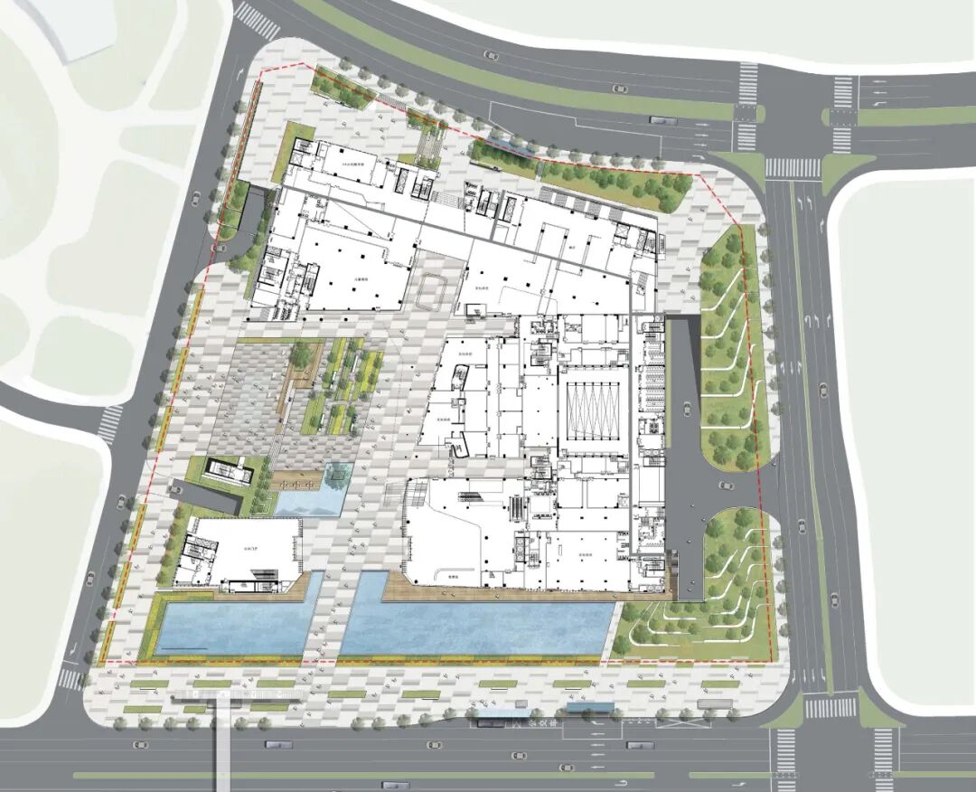

项目 首层平面图及周边环境设计平面 ↑↑ ↑

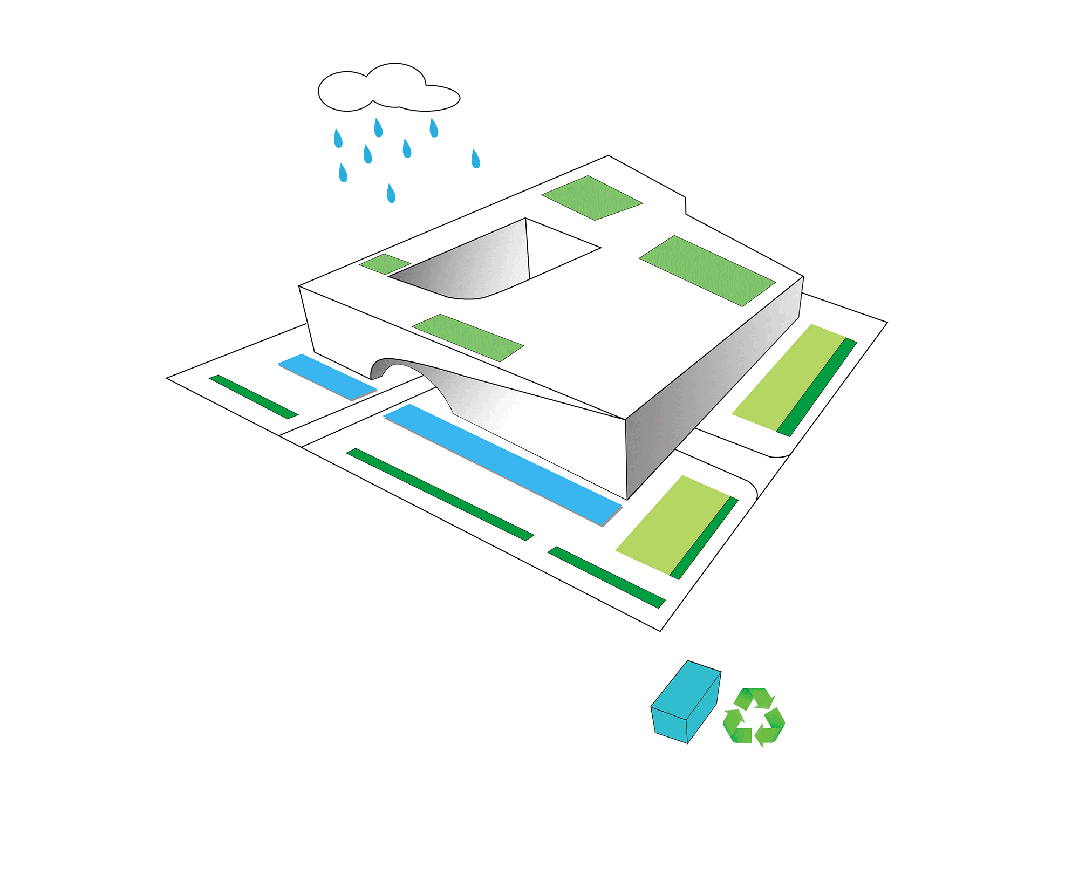

雨水流向示意图↑↑↑

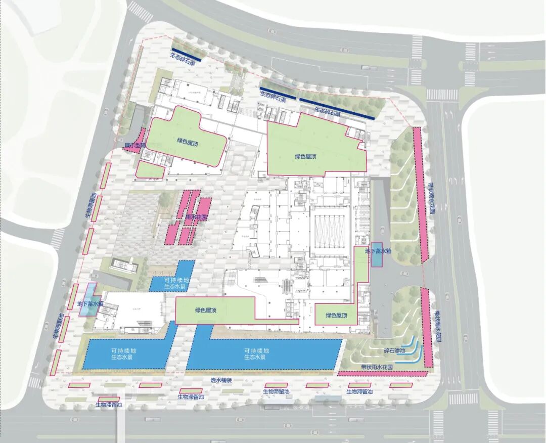

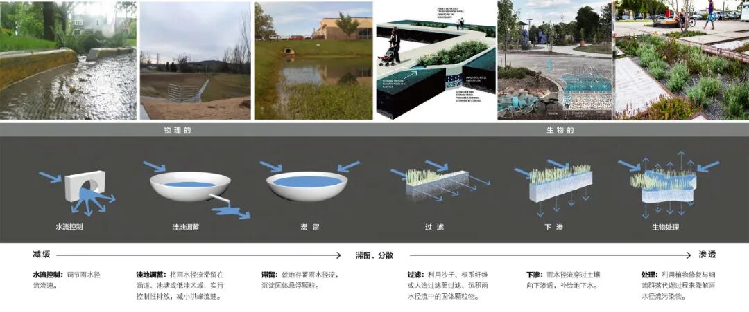

根据计算结果,设计师们在易淹没区域融入了 展示型雨水花园、生物滞留池、下凹绿地、绿色屋顶、植被缓冲带、生态碎石渠等海绵设施 ,并将其进行组合串联,收集的雨水最终汇入地下蓄水箱进行回用,最终实现年径流总量控制率74.3%,面源污染控制率56%,透水铺装率50%的指标,满足深圳市海绵城市建设要求。

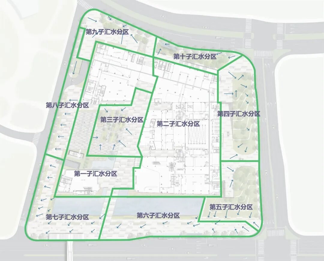

场地汇水分区及雨水流向图↑↑↑

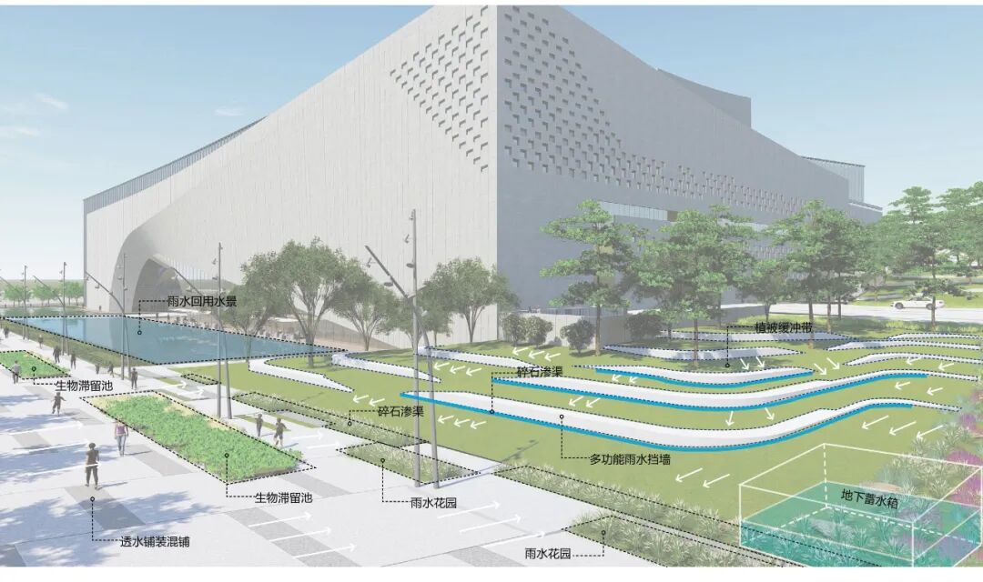

海绵设施布置图↑↑↑
场地内灰绿设施结合构建高效能高颜值的海绵系统 ↑↑ ↑
①顺应地形:
项目场地呈三面坡的多维四边形形态,四个边角都是翘起来的,尤其是东面坡地的处理是本案的一个难点:纵向有9.6米的巨大高差,坡度超过4.9%;横向宽度仅有26米,整体呈狭长陡峭的空间状态,易产生局促和压抑的空间体验,在雨水管理方面也可能产生水土流失等问题。
即便如此,设计师们仍然希望尊重场地原貌,尽量减少土壤的扰动和水文的破坏,于是采用台地式的多功能三维立体挡墙消化场地高差,并解决雨水管理的问题。
顺应地形的海绵设计↑↑↑

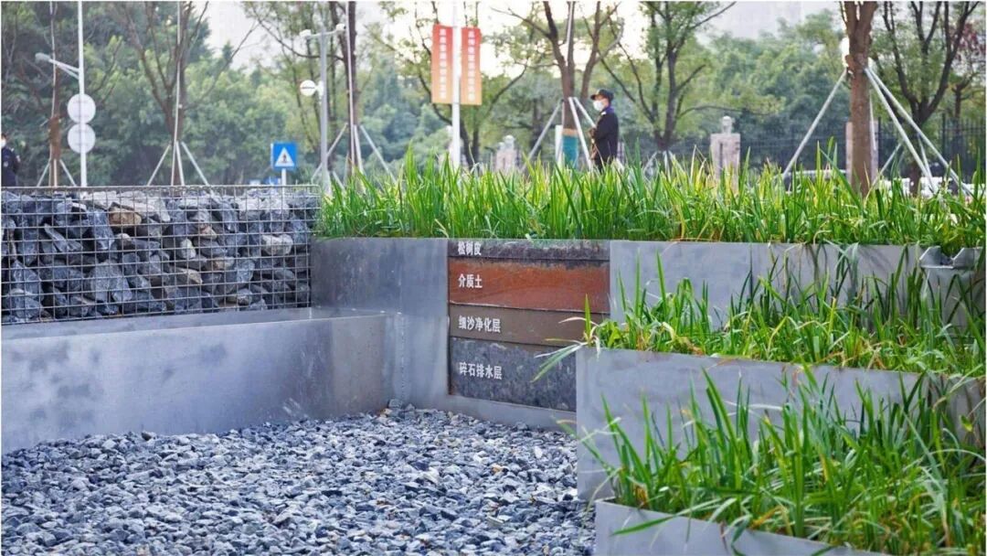

海绵城市设计措施——生物滞留带↑↑↑

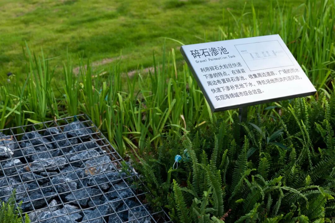

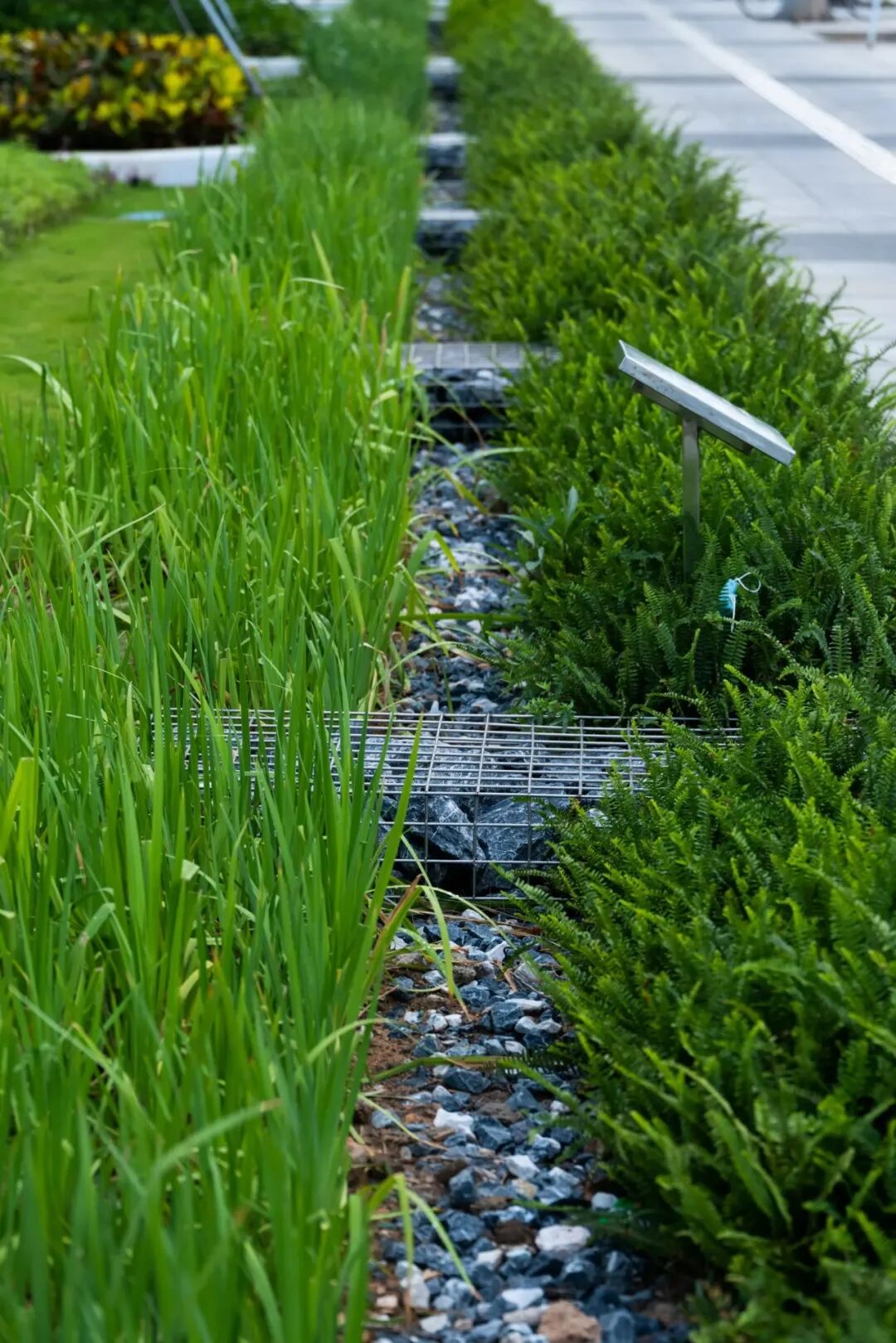

海绵城市设计措施—— 碎石渗渠 ↑↑ ↑
海绵城市设计措施——碎石渗池↑↑↑

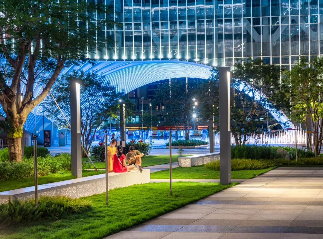

在建筑的正立面前设计了长170m,宽18m的大型镜面水景,利用建筑拱形入口与水景的倒影完美形成一只巨大的眼睛,被称为“光明之眼”,现在已经成为新晋的网红打卡点。
水面之上的拱形入口隐喻文化的桥梁,表现“在光明,看世界”的深刻寓意。大型的镜面水景使庞大的建筑显得轻盈及动感,同时使访客远离建筑,以缓解建筑带来的压抑感。
网红打卡点——“光明之眼”↑↑↑

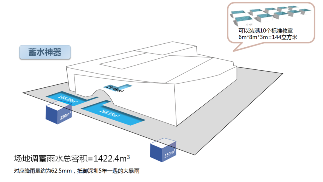

除此之外,3000㎡的水景面临着高额的日常维护费用,设计师们在地下车库设置了两个750m?的大型蓄水池,利用收集并调蓄场地内的雨水,并进行循环过滤,以满足水景的日常使用。
这样每年能够减少60%的自来水使用,形成可持续的生态水景。另外,水景在暴雨时还能作为临时调蓄设施,缓解管网压力。
雨水调蓄及回用系统↑↑↑

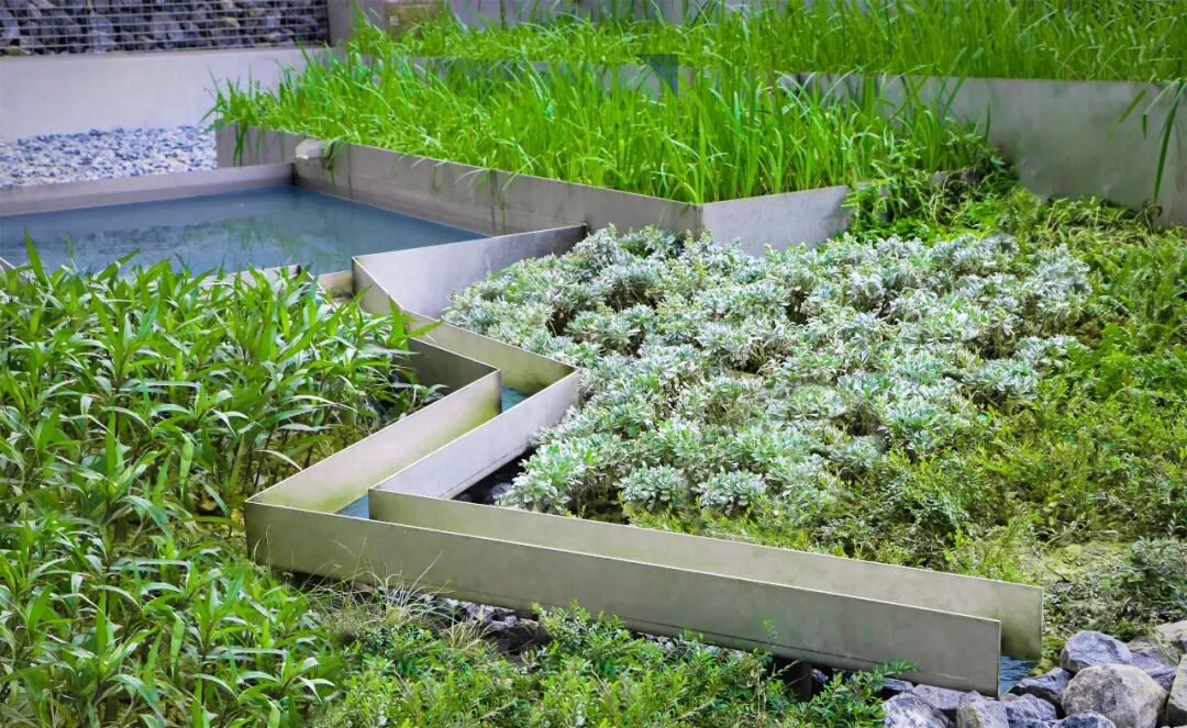

由于合院式建筑特点导致中庭是重要的雨水管理区域,暴雨时来自四周建筑的雨水会对场地进行淹没,传统的绿化显然不能解决这一问题,于是设计师们在此设计了田字格式的雨水花园。
花园下方铺设了特殊的基质土、粗砂、碎石和排水盲管,以帮助漫流的雨水可以在此更好的滞留、净化和下渗并输送至地下蓄水箱中,同时也不影响地上植被景观的营造,这样的设计也呼应了“四水归堂”的文化特色。
中庭雨水径流方向示意图 ↑↑ ↑
