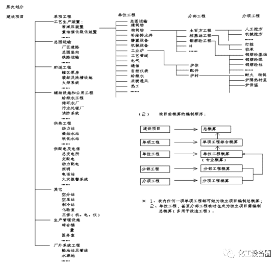

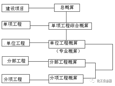

  根据建设项目包括的工程内容,按照从大到小、从粗到细的顺序,可将建设项目划分为单项工程、单位工程、分部工程和分项工程等几个层次。为编好设计概算表,保证和提高设计概算文件质量,必须合理地按层次分解建设项目,正确地界定各层次所包括的工程内容。典型炼油厂工程层次划分见表1。
  设计概算文件由多种概算表组成,这些概算表应按照现行的概算编制办法及编制程序进行编制,设计概算编制顺序见表2。
