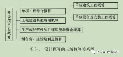

设计概算可分为单位工程概算、单项工程综合概算和建设项目总概算三级。当建设项目为一个单项工程时,可采用单位工程概算、总概算两级概算编制形式。各级概算间的相互关系如图5-1所示。 图片

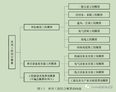

单项工程综合概算是确定一个单项工程所需建设费用的文件,它是由单项工程中各单位工程概算汇总编制而成的,是建设项目总概算的组成部分。单项工程综合概算的组成内容如图5-2所示。 图片

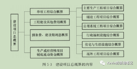

3.建设项目总概算
建设项目总概算是确定整个建设项目从筹建到竣工验收所需全部费用的文件,它是由各单项工程综合概算、工程建设其他费用概算、预备费、建设期利息和铺底流动资金概算汇总编制而成的,如图5-3所示。 图片

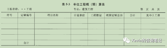

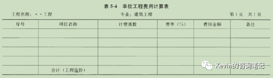

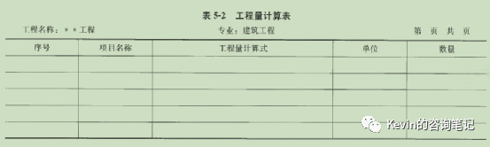

用概算定额编制设计概算的过程基本同施工图预算的编制方法,主要内容体现在三个表格上,见表 5-2、表 5-3、表 5-4。 图片 图片 图片

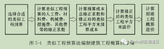

3.类似工程预算法编制建筑工程概算
如果找不到合适的概算指标,也没有概算定额时,可以考虑采用类似的工程预算来编制设计概算。
其主要编制步骤如图5-4所示。 图片 用类似工程预算编制概算时应选择与所编概算结构类型、建筑面积基本相同的工程预算为编制依据,并且设计图应能满足计算工程量的要求,只需个别项目按设计图调整,由于所选工程预算提供的各项数据较齐全、准确,概算编制的速度就较快。
用类似工程预算编制概算时:
拟建工程概算造价=D*S
D=A*K
K=a%K1 +b%K2 +c%K3 +d%K4+e%K5

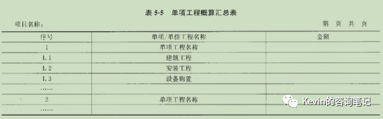

(3) 综合概算的费用组成。一般应包括建筑工程费、安装工程费、设备购置及工器具和生产家具购置费。当不编制总概算时,还应包括工程建设其他费、建设期贷款利息、预备费等费用项目。单项工程概算汇总表见表5-5。 图片

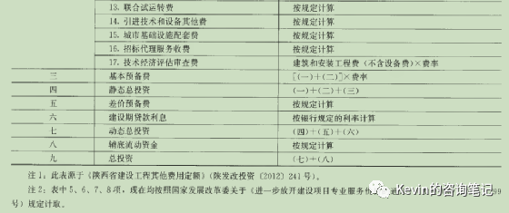

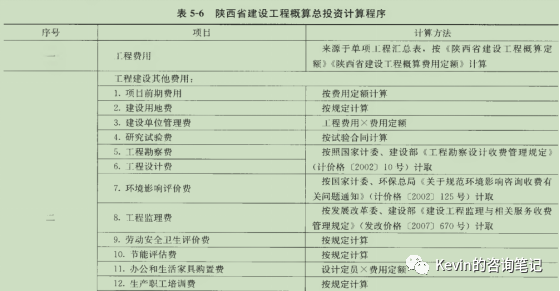

建设项目总概算是设计文件的重要组成部分,是确定整个建设项目从筹建到竣工交付使用所预计花费的全部费用的文件。它是由各单项工程综合概算、工程建设其他费、预备费、建设期贷款利息和经营性项目的铺底流动资金概算所组成,是按照主管部门规定的统一表格进行编制而成的。表5-6是陕西省建设工程概算总投资计算程序表。 图片 图片
