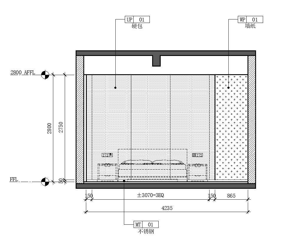

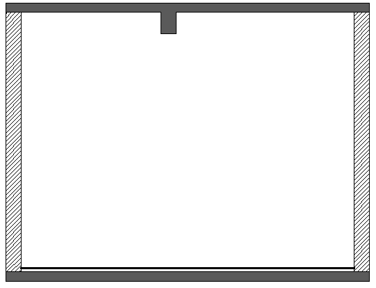

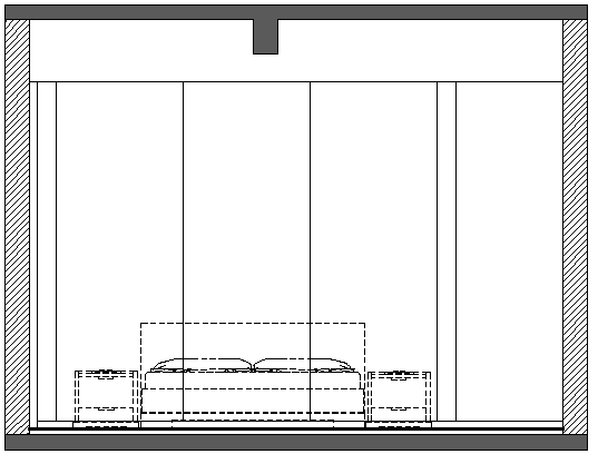

立面图比较规范的画图步骤是什么?
设计得到解答:
这个问题没有一个标准的答案,大家都知道国家对于室内设计施工图没有一个明确的规范说明。
室内设计可以理解为建筑设计的内延,作为建筑设计的分支,室内施工图原则上应该遵循建筑制图标准。
由于室内设计的多样性和特殊性,工作中,每个公司都有各自的习惯与标准,造成了图纸标准并不统一。
一般情况下一张标准的立面图纸绘制步骤如下:

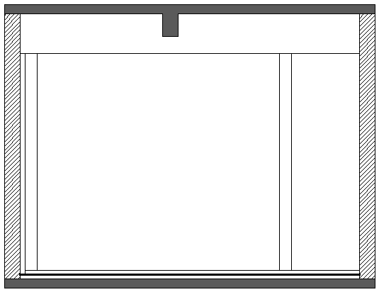

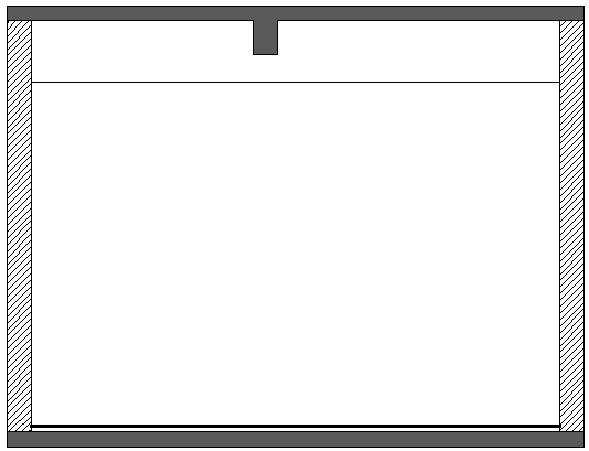

1、绘制建筑的楼板、建筑预留地面完成面、剖到的墙体、梁的位置及大小;
2、绘制天花看线

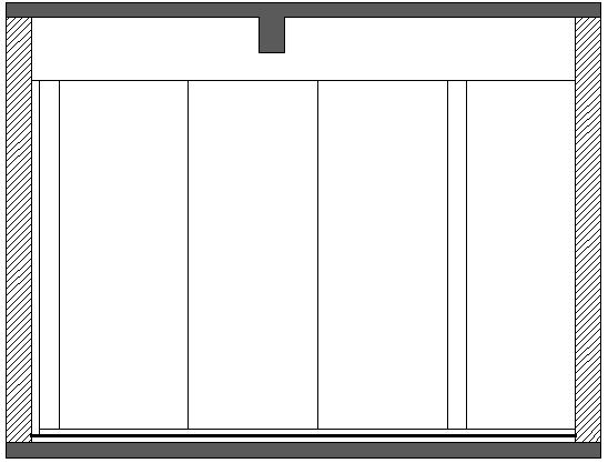

3、绘制墙面完成面、墙面转折线、墙面造型线
4、 绘制踢脚线
5、 绘制墙面材质分割线

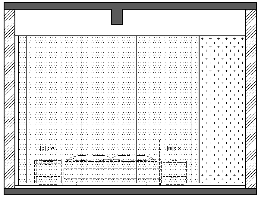

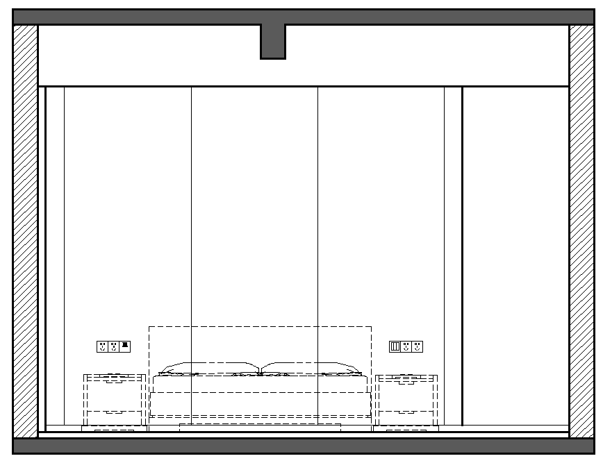

6、 添加活动家具(虚线表达)
7、 添加机电点位
8、 添加材质填充
按照这些步骤一步步将一个立面图绘制出来,再去布局空间设置比例,进行材料标注、尺寸标注、文字说明等,最终一个立面图绘制完成。
每个公司制图标注不一样,所表达的内容不一样,大致一张立面图需要表达的内容是这样的。
