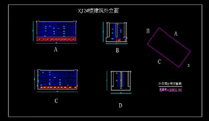

立面图的三种命名方式:
(1)用房屋的朝向命名,如南立面图、北立面图等。
(2)根据主要出入口命名,如正立面图、背立面图、侧立面图。
(3)用立面图上首尾轴线命名,如①~⑧轴立面图和⑧~①立面图。立面图的比例一般与平面图相同。

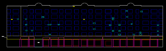

1、基本内容
立面图 1:100,1:150,1:200
①建筑立面图主要表明建筑物外立面的形状;
②门窗在外立面上的分布、外形、开启方向;
③屋顶、阳台、台阶、雨蓬、窗台、勒脚、雨水管的外形和位置;
④外墙面装修做法;
⑤室内外地坪、窗台窗顶、阳台面、雨篷底、檐口等各部位的相对标高及详图索引 符号等。

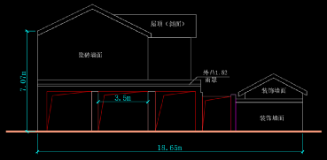

当出现下列情景之一时需要绘制立面详图(立面详图 1:20;1:30;1:50):
1)建筑物尺度较大导致基本立面图比例过小,需分段表达;建筑立面细部复杂;为配合表达外墙详图;
2)立面详图应在满足本条第1款的深度要求的基础上,绘出全部结构和装饰构件、线脚和分格线,注出尺寸及定位;
3)应表示出幕墙系统完成面的尺寸,注出与维护结构(结构墙、砌块填充墙等)之间的尺寸关系。

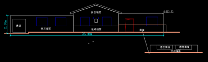

(1)定位轴线
一般只标出图两端的轴线及编号,其编号应与平面图一致。

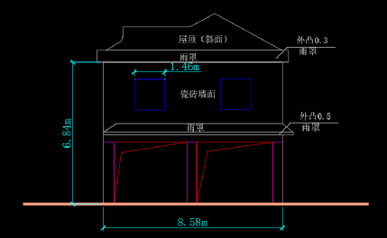

(2)图线
为使建筑立面图主次分明、图面美观,通常将建筑物不同部位采用粗细的线型来表示。
①立面图的外形轮廓用粗实线表示(b);
②室外地坪线用1.4倍的加粗实线(线宽为粗实线的1.4倍左右)表示;
③所有突出部位如门窗洞口、檐口、阳台、雨篷、台阶等用中实线(0.5b)表示;
④其余的,如墙面分隔线、门窗格子、雨水管以及引出线等均用细实线(0.35b)表示。
注:如果你用2B铅笔划了一条线,线宽是0.5mm,并把0.5mm规定为b,那么1.4b就是0.7mm。CAD里面,粗实线0.3mm,细实线默认线宽是0.25mm。
备注:
1.主立面轮廓线∶0.7-0.8b。
2.突出主立面的局部大的立面的轮廓线∶0.7-0.8b。
3.突出墙面的雨棚、阳台、檐口、门窗洞口、窗台、窗楣、台阶、柱、装饰线条、花池等的轮廓线∶0.45b。
4.门窗、墙面分格线、落水管、材料引出线、说明引出线等0.25-0.3b。
5.地平线∶1.0b。
6.主立面后面的看线∶0.25-0.3b。
7.立面图画图原则∶层次感强,有前后关系、远近感觉。

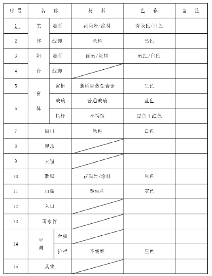

(3)图例
在立面图上,门窗应按标准规定的图例画出。
(4)尺寸注法
在立面图上,高度尺寸主要用标高表示。一般要注出室内外地坪、一层楼地面、窗洞口的上下口、女儿墙压顶面、进口平台面及雨篷底面等的标高。同时用尺寸标注的方法标注立面图上的细部尺寸,层高及总高。

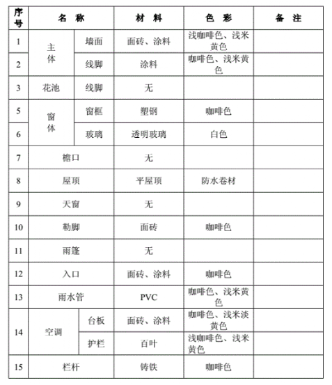

(5)外墙装修做法
外墙面根据设计要求可选用不同的材料及做法,在图面上,多选用带有指引线的文字说明。
