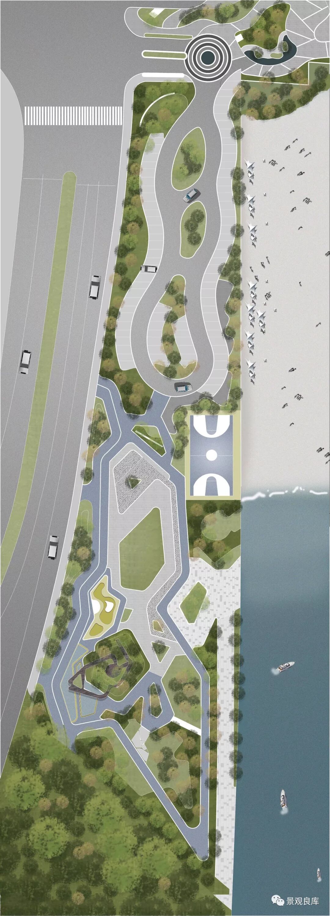

今天给大家今天带来的是
淡彩风公园景观平面图
小库很喜欢这个公园的构图设计
很多细节设计、线条运用、空间分割
小库觉得恰到好处
但小库的树其实没有种好~
单看土建设计构图
这个设计是一个非常好的设计
小库的树毁了很多空间,在线吐槽自己
hhhh其实也是种完了才发现不合理

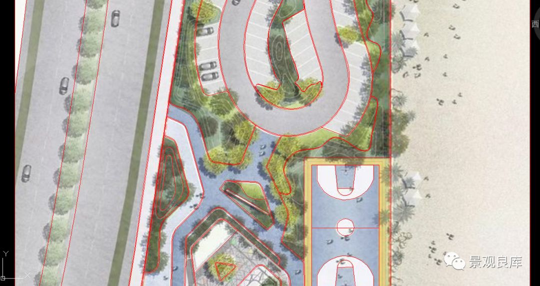

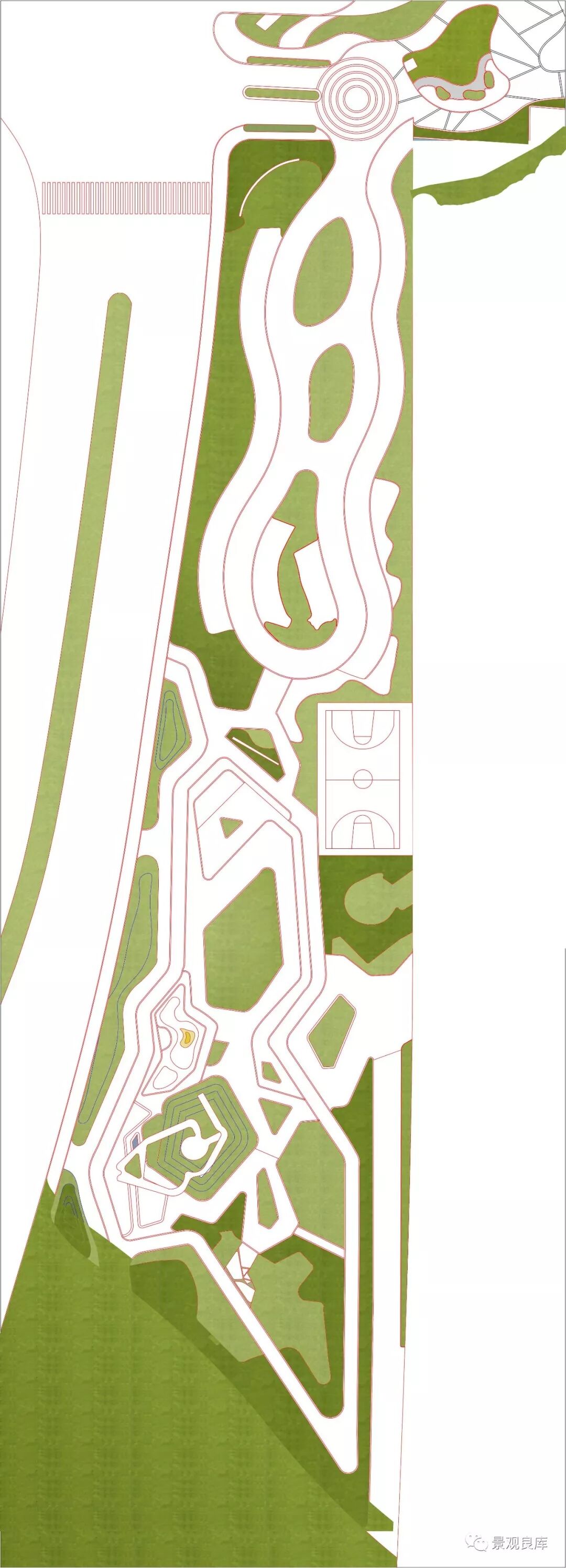

先进行描图~
最重要的一步呢!hhhh
小库的套话
我们在推别人的优秀方案真的是一件很享受的事情
仔细注意别人是怎样处理的流线
构图、材质如何运用、衔接
当想要很用心推一个方案的时候
描图之前把比例放好
怎么放?
小库这里用停车位来推算比例
按常规停车位6m*7.2m
推算图上的比例大小,然后除出相应比例
放大or缩小
第一步线稿

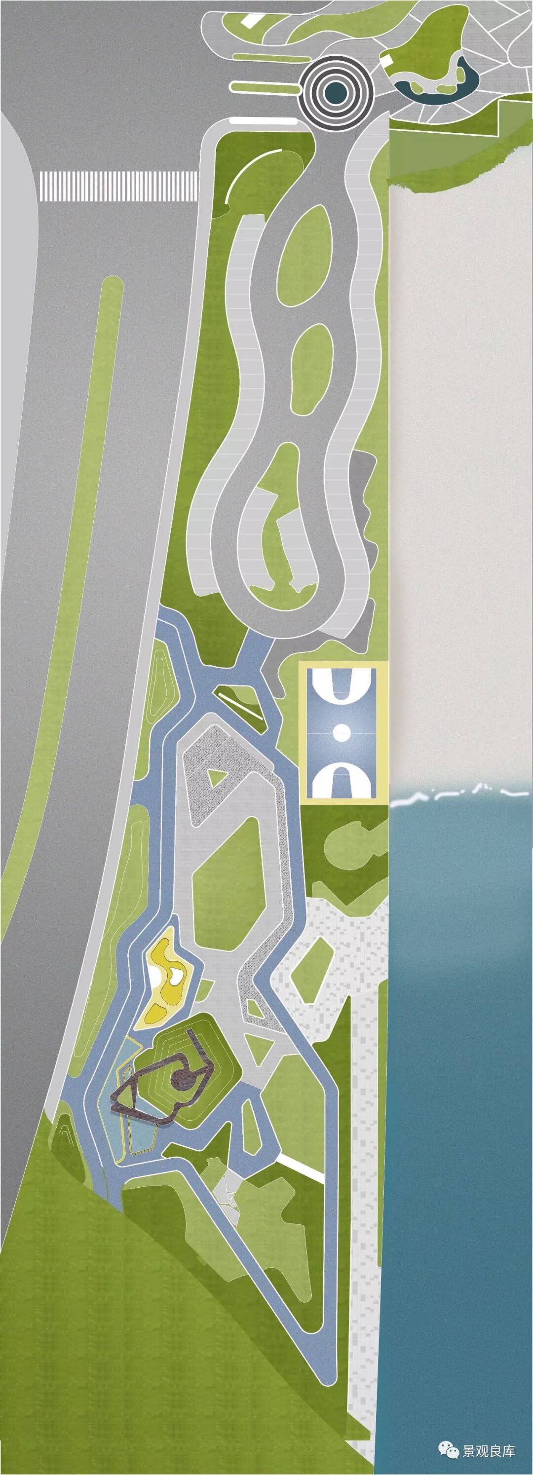

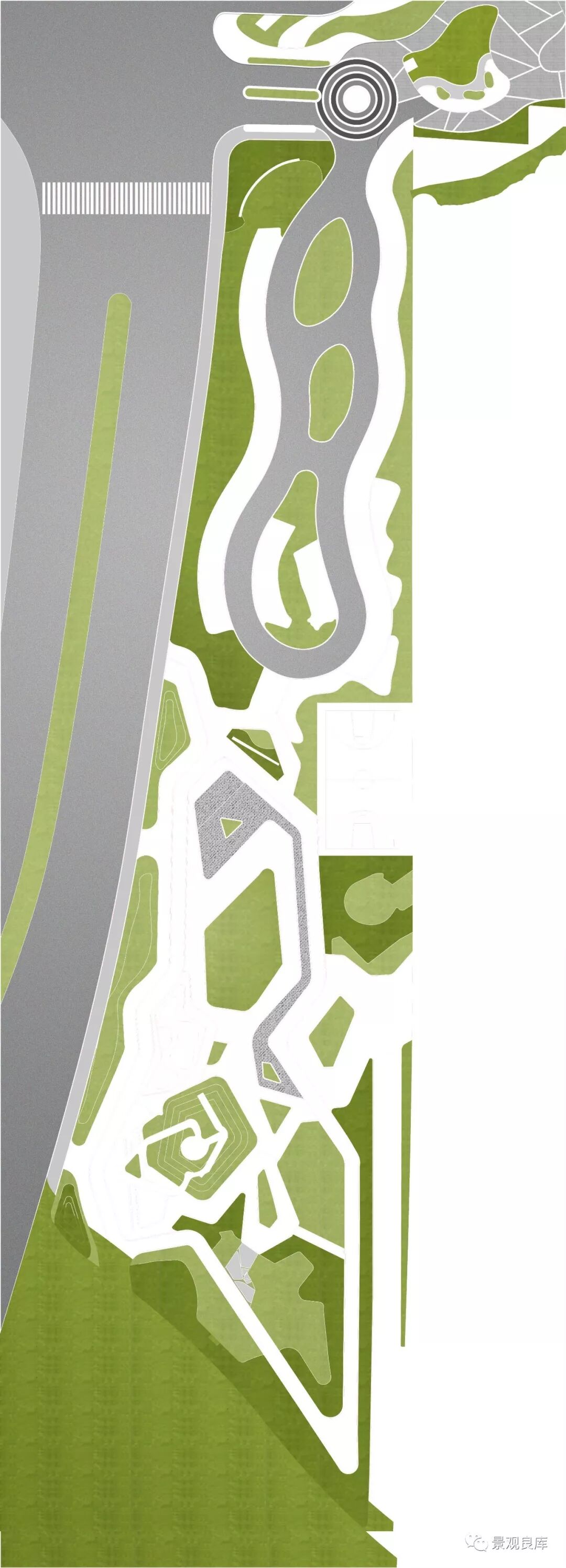

第二步小库习惯依旧是从草地开始啦
选中草地部分进行颜色填充
细节呐,小主们做草地一定不要直接填充,
用渐变工具去填充加色
会多两个层次的丰富度
再进行图案叠加然后调整图案饱和度
小库这里加了一个滤镜
叫添加杂色
这步操作很重要哦~
选择铺装进行填色、图案叠加、滤镜杂色
添加杂色这步很重要呐
别直接填色,用渐变工具填色也很重要
记住了喵!!!

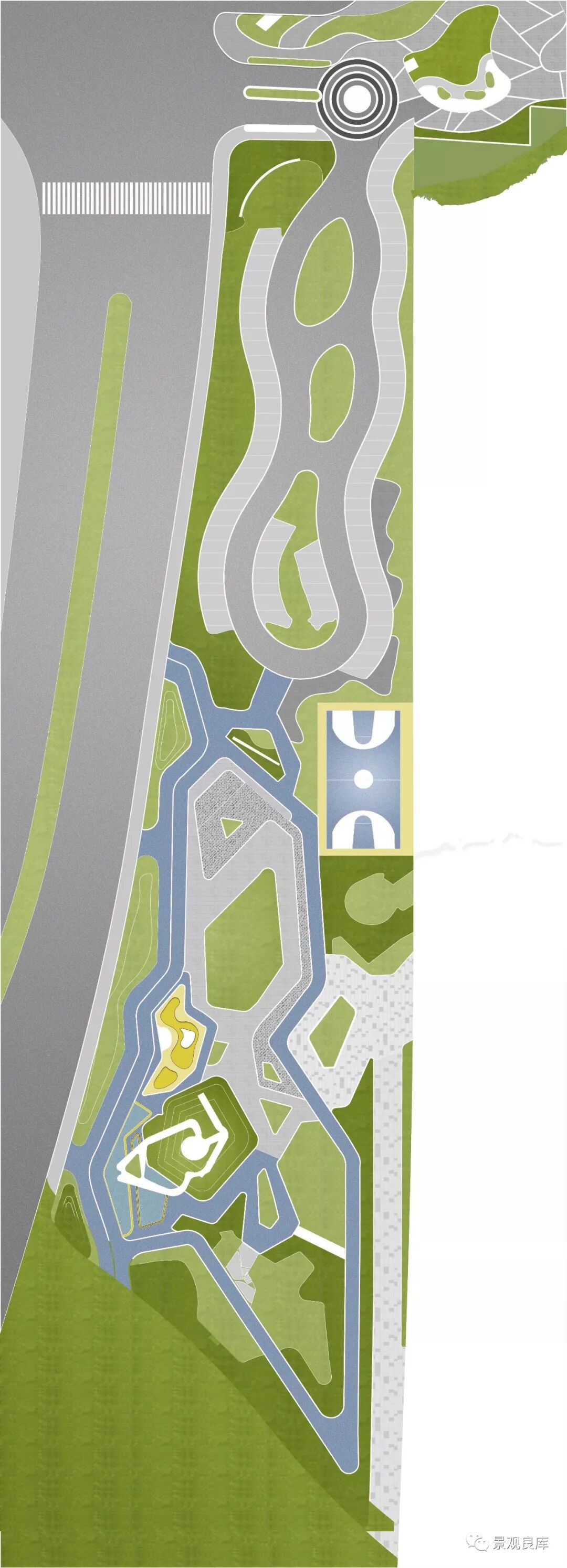

呐~木纹及水域给上,小库这里用的剪切蒙版
还记得怎么用嘛!!
把你的材质放到你画的区域的上一个图层
选中材质这个图层右键
选择剪切蒙版
下面很好玩的一步
把水域和沙滩加上
小库这里是画上去的
淡彩风太适合直接上手画了
直接用 颜色会更出彩
画上去之后给个添加杂色
效果就出来啦~

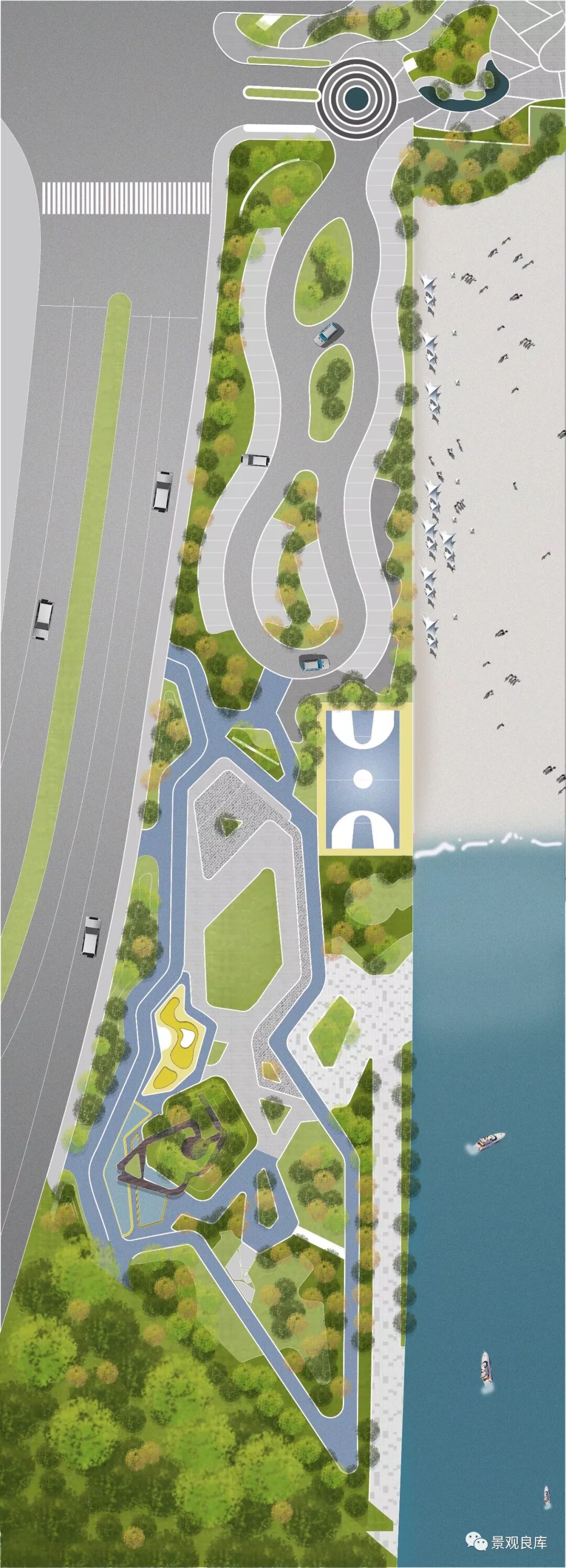

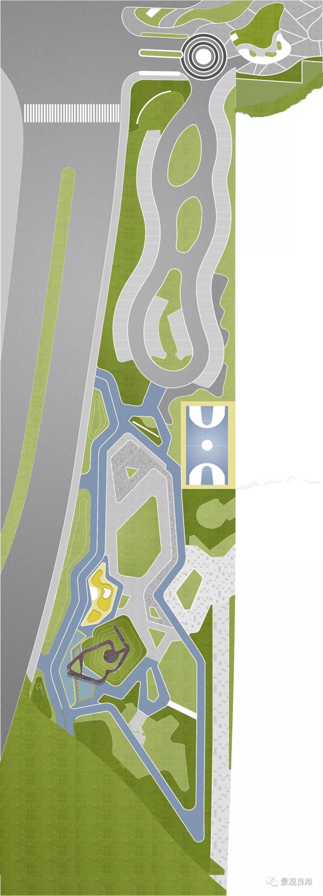

倒数第二步,种树和加人、船、车的素材
诺看起来很简单的几步
中间其实有很多机械工作
小库很建议大家上手来练几套
对审美、设计、软件熟练度都会有提升
调色~也是很重要一步啦
拉低透明度
分享一个很实用的技巧
透明度有两个办法,第一就是直接拉
但是向我们这种很多图层的时候怎么去降低呢
最上层给一个白色图层
然后拉低这个白色图层的透明度
再拉低饱和度
诺~好啦
