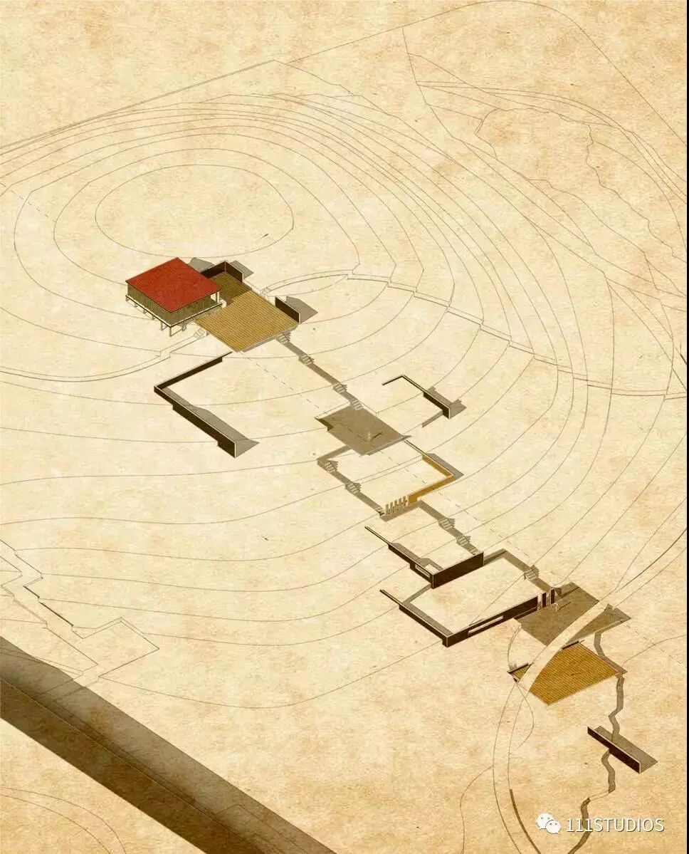

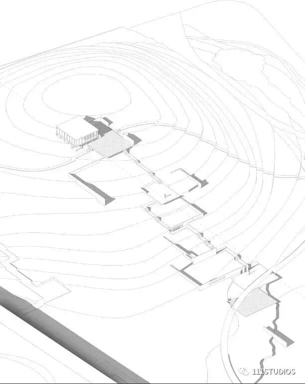

中等场景景观建筑古风轴测图
(因为这是我当时第一次p古风风格的图纸,记得当时从看各个古风风格的教程,到su导出线稿再到成图完成大概花了7个小时左右,可以说是非常艰辛了)
 建模导出

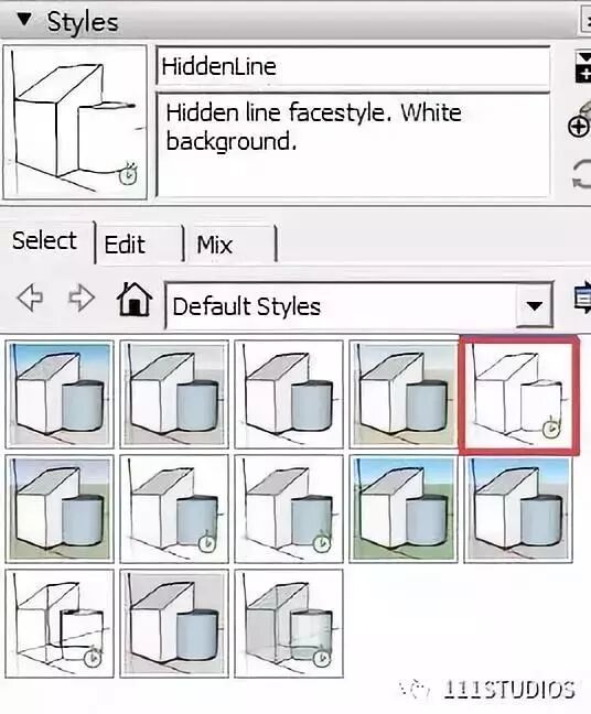

1/导出线稿图:选好储存场景后,关闭“阴影”,风格选择默认风格中的“hiddenline”模式。
▲风格选择图

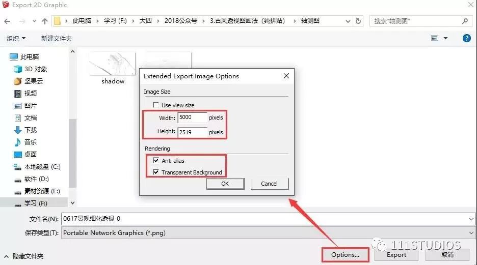

文件—导出—二维图像,保存类型选择PNG,打开选项设置,根据自己的需求设置png的宽度和高度像素值,这里我设置为5000px*2519px,勾选“抗锯齿”和“透明背景”
▲导出选项设置图
导出图片如下

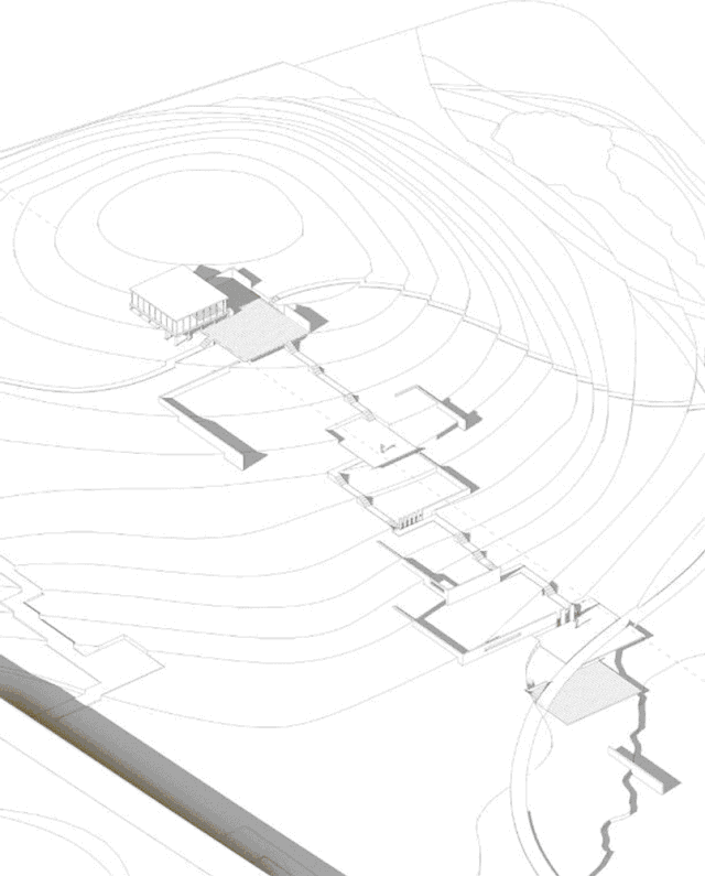

▲线稿图

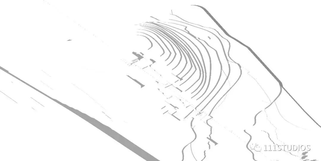

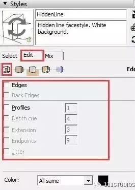

2/导出阴影图:
在选择“hidden line”的前提下,打开“阴影”,调整到合适的阴影角度;在“风格”“边缘设置(edge settings)”中取消所有线选项的勾选。
▲阴影导出设置图
文件—导出—二维图像,和前面同样的导出选项设置,导出图片如下:

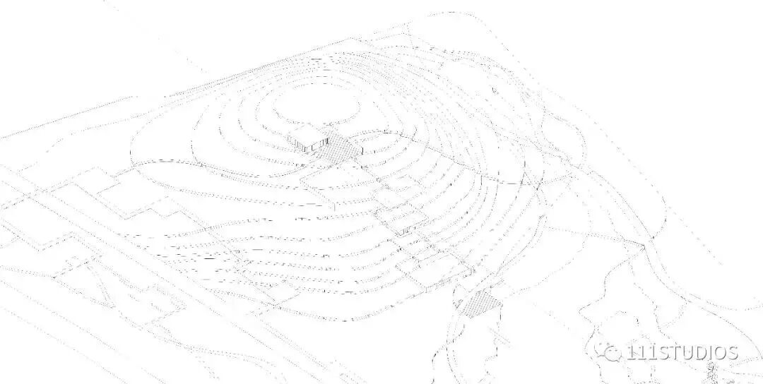

▲阴影图
 Photoshop部分

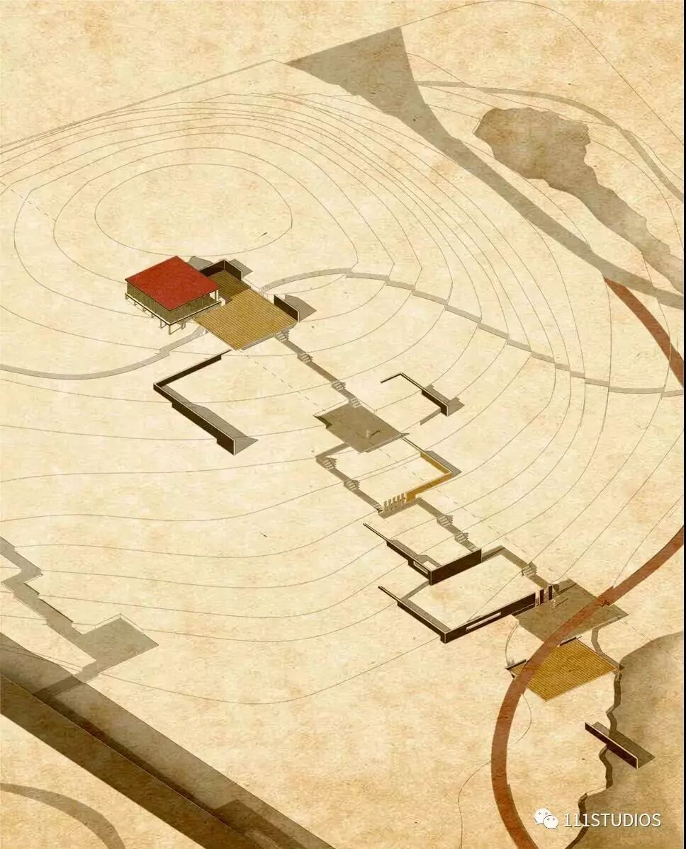

1/PS导入构图:将线稿图和阴影图导入ps中,将阴影图层混合模式改为“正片叠底”,进行位置上的对位,并且对阴影进行色阶调整,避免过深或者过浅;然后进行裁剪,完成图纸的构图。
▲构图图
2/线稿阴影处理:删除不想要的等高线,例如水里的等高线和山体的双线部分;阴影的话,要求写实的时候,可以用笔刷自己再调整做出由深到浅的效果,这里我时间紧急没有考虑。
3/宣纸底色:从百度上搜索宣纸,寻找合适的宣纸纹理(你也可以直接从我分享的psd文件图层中直接复制hhhh,其实我也是从别的教程文件里直接复制的这张宣纸纹理);图层混合模式调整为“线性加深”,具体效果通过不透明度和色阶调整。
▲宣纸底色图

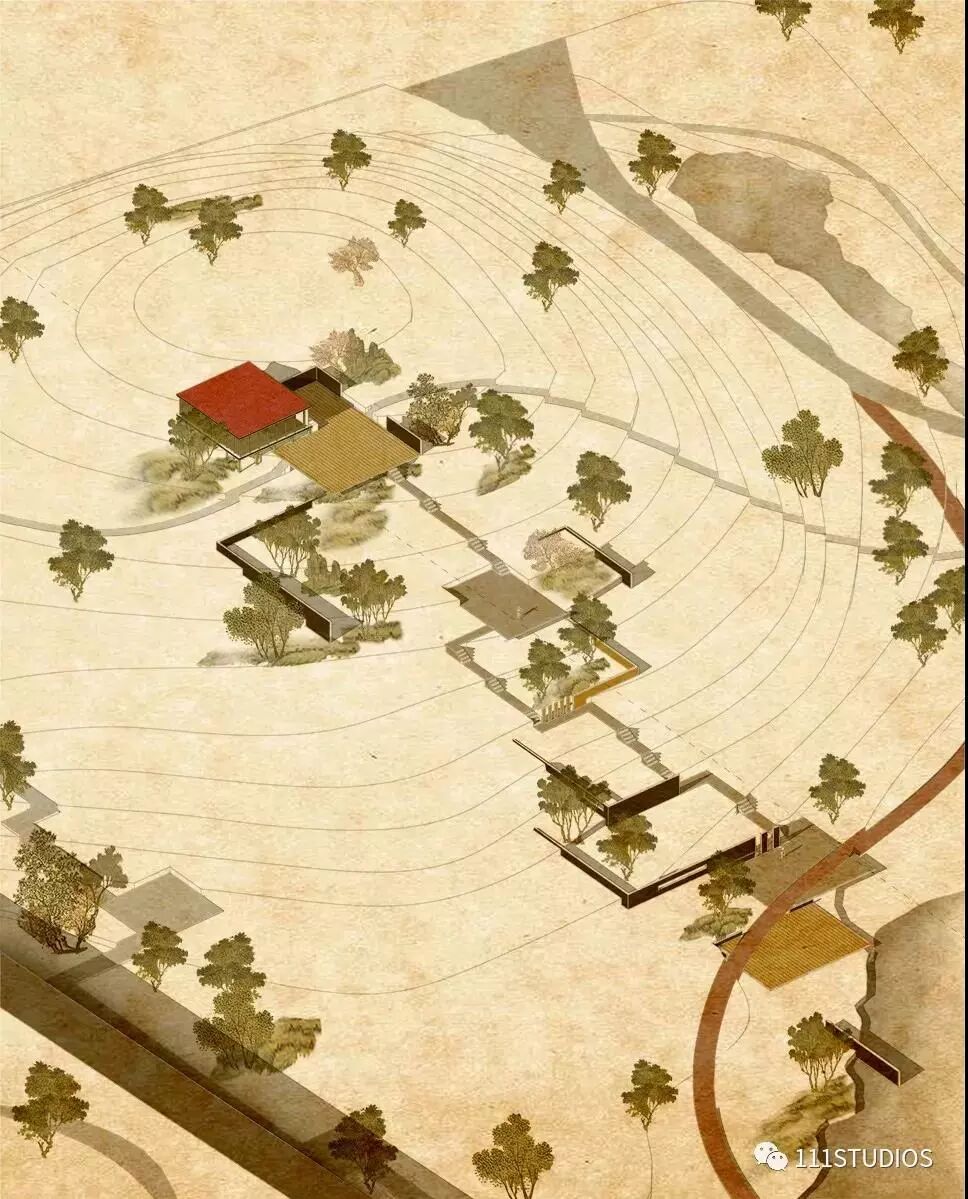

4/建筑景观设施填色:这里我区分了很多层级,包括建筑屋顶、建筑屋檐、室内地板、室外观景平台、室外木制地板、景观墙、城墙等,选中后分别在不同图层填充红色、黄色、深黑色等。
▲建筑景观设施填色图
5/园路填色:园路分不同的等级填充不同的颜色。
▲园路填色图
6/水体填色:水体就不适合填充纯色了,这里我用云雾笔刷填充,通过调整大小、不透明度和流量来营造出水边由深变浅的效果。
▲水体填色图

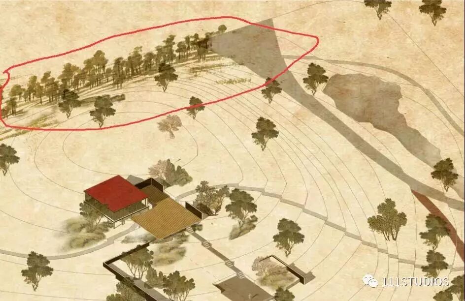

7/单体古风树添加:在主要的建筑景观设施周边,根据方案表达和效果逐个添加古风树,以及树根部的草地(古风树的素材在文末分享),建议相同的内容建成组,组混合模式默认“穿透”,将组的不透明度调整为75%,根据效果和个人审美自行调整。
▲单体古风树添加图

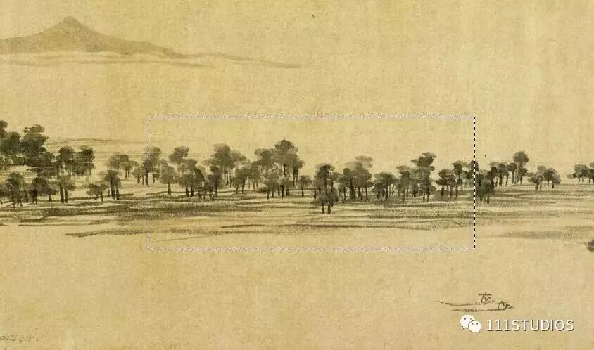

8/背景大片树丛添加:在山体的周边有大面积的树丛,这里我采用的方法是这样的:在富春山居图中框选出一部分树丛。
▲富春山居图扣选图
复制到正在编辑的轴测图PS文件中,图层混合模式调整为“正片叠底“,不透明度调整为75%,用橡皮擦工具,适当调低硬度和不透明度,擦除过硬的边缘。
▲柔化边缘图
然后通过CTRL T,右键调整其缩放、透视、变形等,使其适合这个场景;然后通过复制,调整方向,擦除部分画面来完成其他树丛的添加。
▲背景大片树丛添加图
9/尺度人添加:通过设置笔刷,来添加尺度人,类似的方法之前的“AO功能分析图”里也用过;这里如果你不知道尺度人应该多大,你可以事先在SU中添加一个尺度人。
▲尺度人添加图

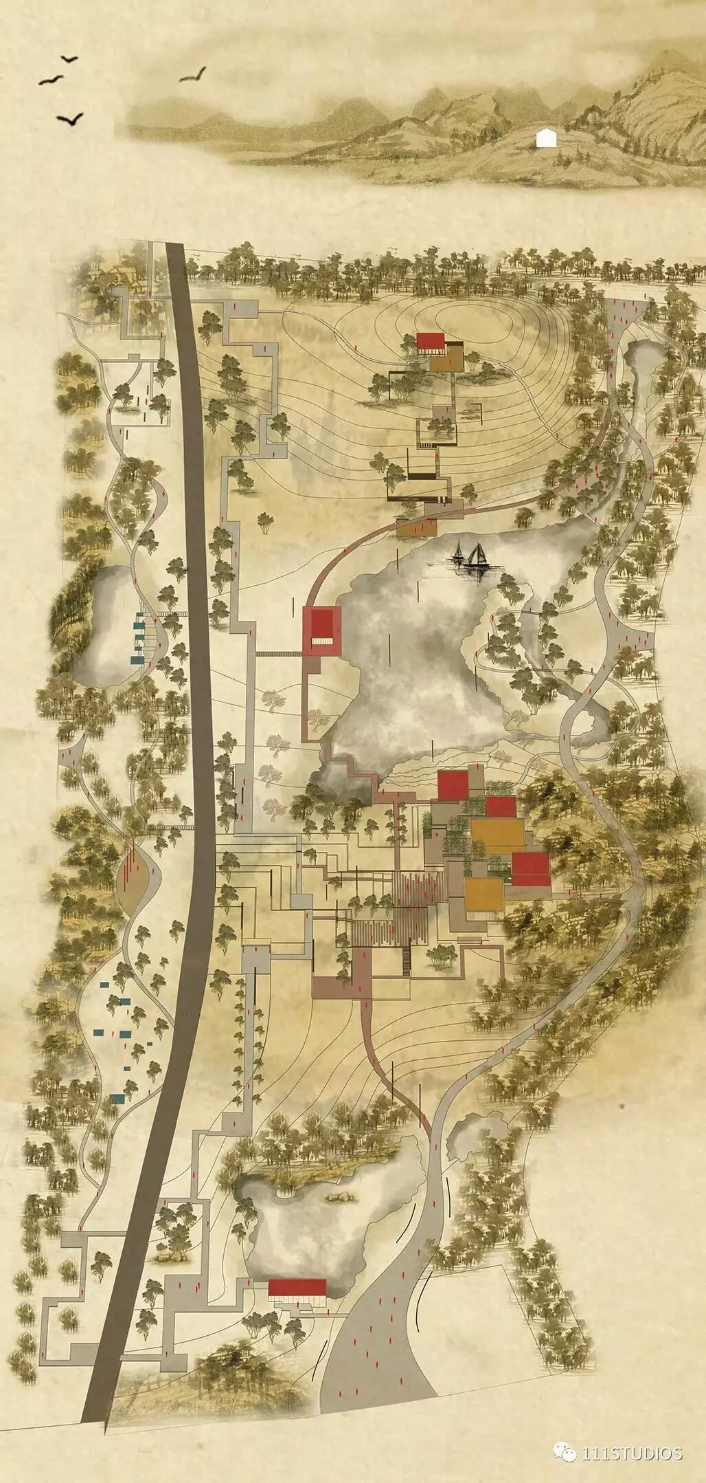

10/CAMERA RAW调整:盖印图层,快捷键ctrl shift alt e,右键转换为智能对象,用CAMERA RAW滤镜做最后的调整;怎么调整,个人一般还是瞎JB调,怎么舒服怎么来!

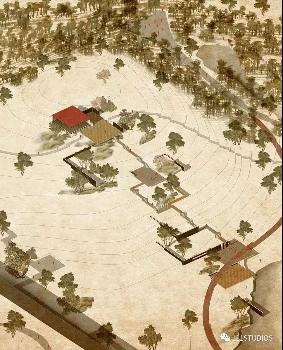

▲最终图

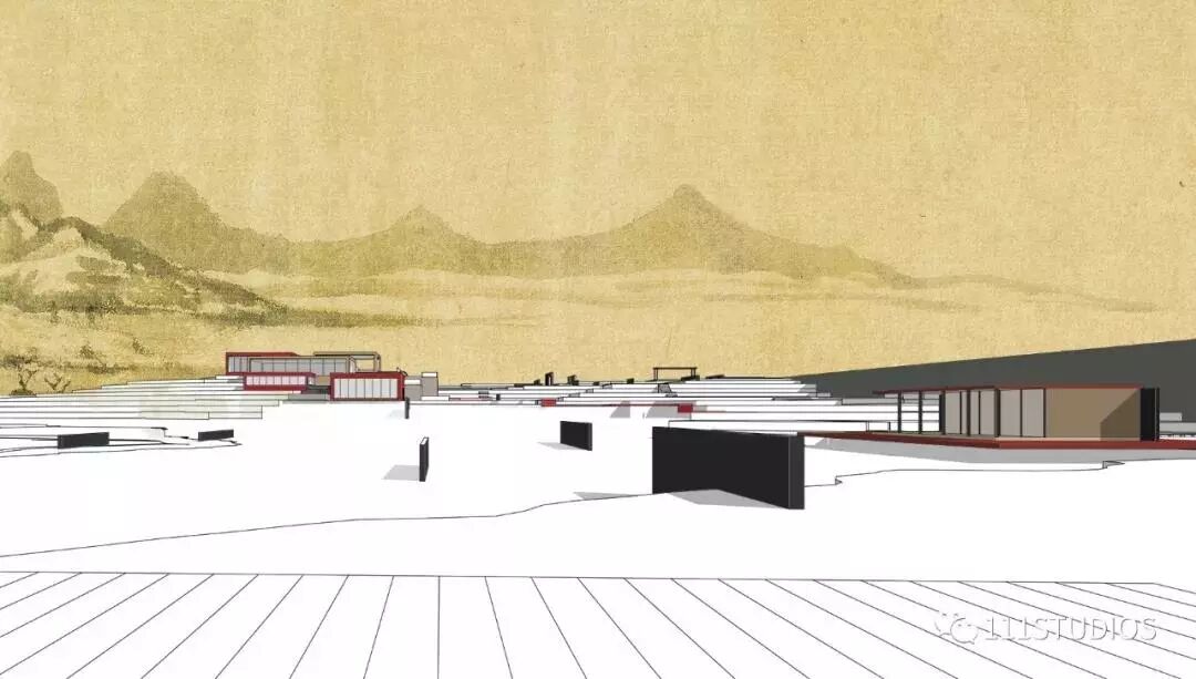

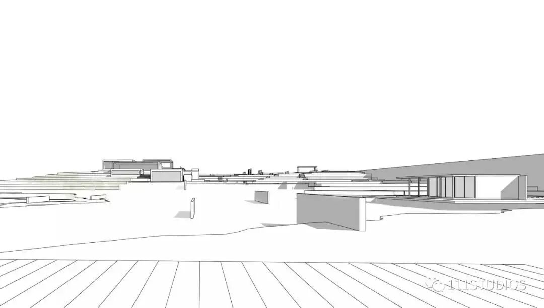

中等场景景观建筑古风透视图
 建模导出

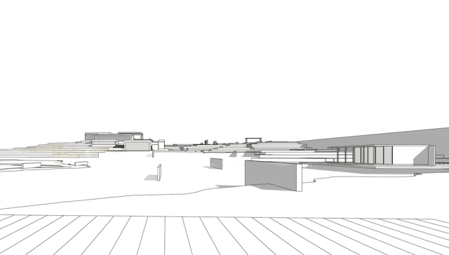

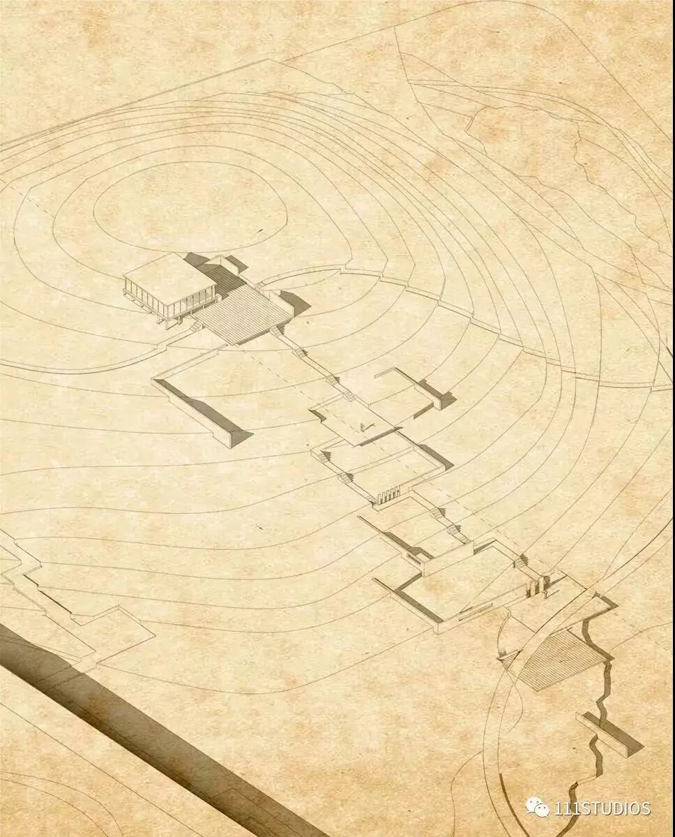

2/导出阴影图:在选择“hidden line”的前提下,打开“阴影”,调整到合适的阴影角度;在“风格”“边缘设置(edge settings)”中取消所有线选项的勾选;文件—导出—二维图像,和前面同样的导出选项设置
(这一步基本和轴测图差不多,没有什么变化)

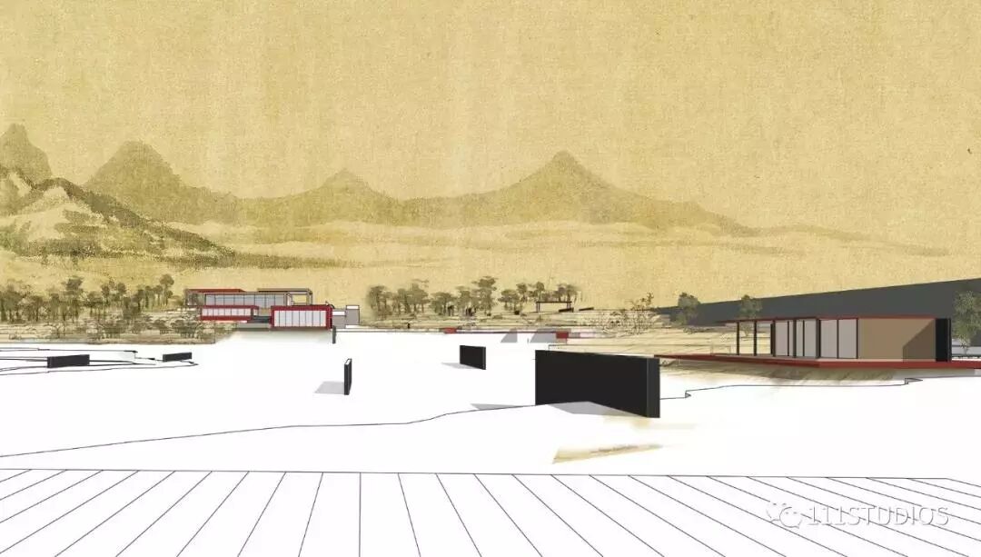

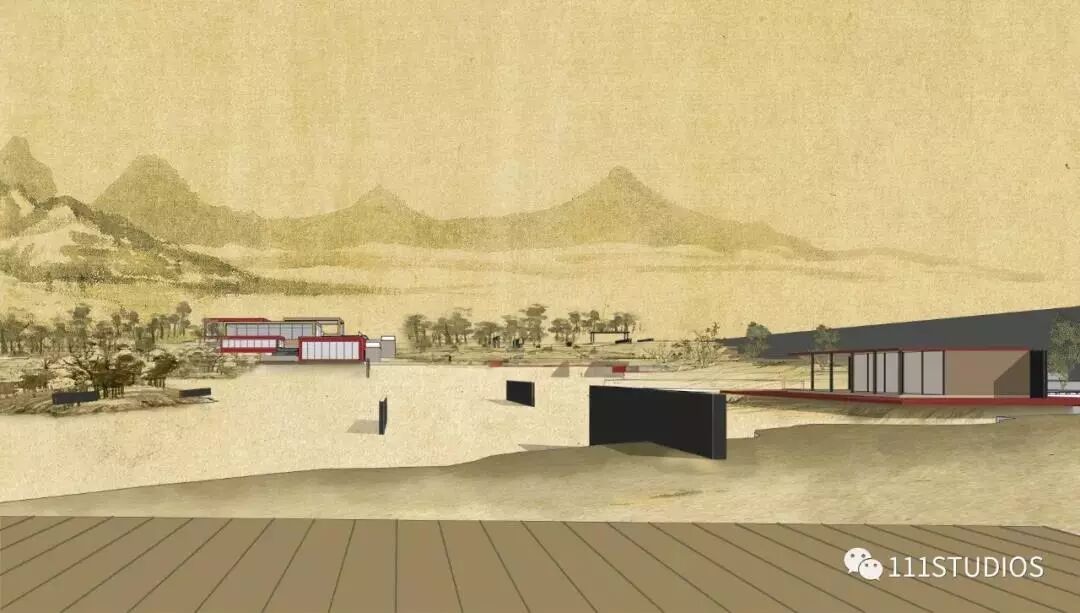

 Photoshop部分
▲构图图
2/线稿阴影处理:删除不想要的等高线(例如水里的等高线,至于山体的双线部分可以大面积的树丛遮挡,写实比较困难,转而写意即可;阴影的话,要求写实的时候,可以用笔刷自己再调整做出由深到浅的效果,这里我时间紧急没有考虑)。

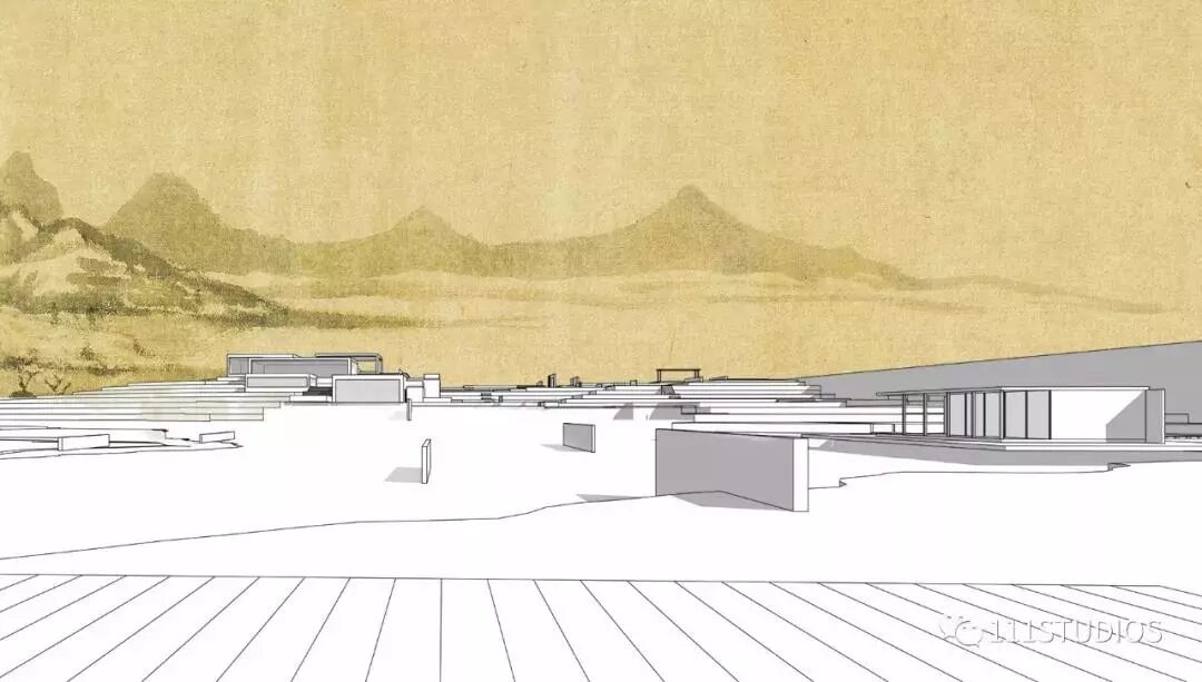

3/背景天空添加:同样写意即可,从富春山居图分段中截取部分在这里表达后面的山体和天空。
▲背景天空添加图
4/建筑景观设施填色:根据中国风的配色,对主体建筑、景观建筑、景观设施、城墙等填充纯色即可;另外对建筑悬空的部分下方涂黑一点作为建筑的阴影部分,增加写实感和细节。
▲建筑景观设施填色图
5/远处坡地创建:在古画《富春山居图》各个分段中寻找差不多透视的扣选出来,通过CTRL T右键的各个功能,来调整大小透视等等完成效果。
▲坡地地形扣选图
以及树的添加,也分为单体树和树丛两种,添加方法和轴测图添加方法相同。
▲远处坡地创建图

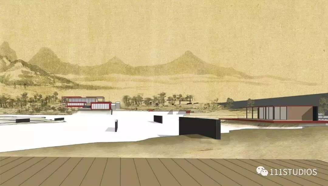

6/近处草地创建:近处草地用湿介质画笔画出从岸边由深到浅的效果,然后在绿地范围内填充宣纸的纹理,图层混合模式调整为“正片叠底”,根据效果调整不透明度即可,以及木地板的填充,这里我直接填充了纯色。
▲近处草地创建图

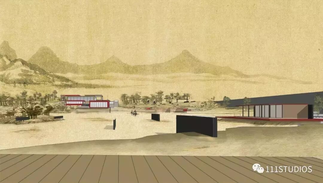

7/水中岛创建:水中小岛我直接用扣选出的岸边素材,柔化边缘后,调整透视变形后得到的效果。
▲水中小岛扣选图
以及水面填充,也是直接填充宣纸素材,只不过调低了图层的不透明度。
▲水中岛创建图
8/水面细节添加:从古风的其他素材中扣选合适的添加进来,我这里加了远处建筑下方的跌水、水中各个很小的岛以及小船等等。
▲水面细节添加图
9/尺度人和挂角树的添加:
▲尺度人添加图
10/CAMERA RAW调整:盖印图层,转换为智能对象,用CAMERARAW滤镜做最后的调整。

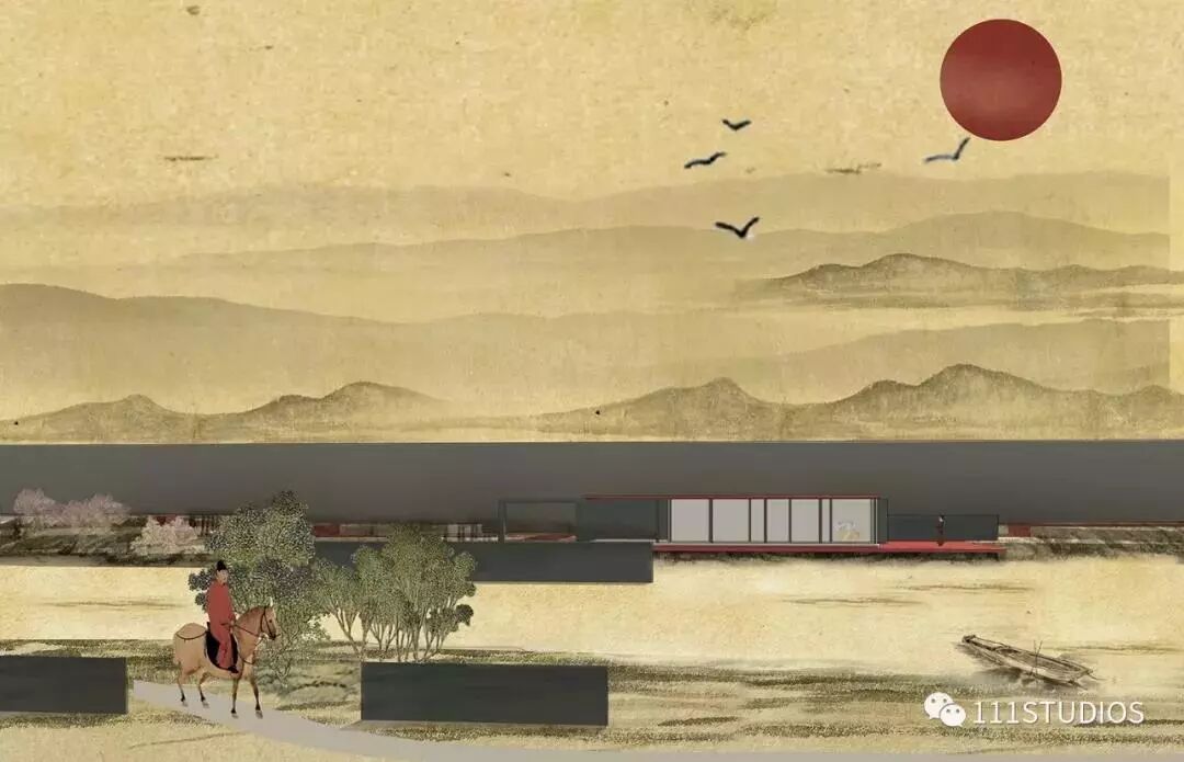

▲最终效果
▲过程GIF图
