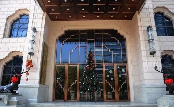

门高
供人通行的门,高度一般不低于 2m,再高也以不宜超过 2.4m,否则有空洞感,门扇制作也需特别加强。如造型、通风、采光需要时,可在门上加腰窗,其高度从 0.4m 起,但也不宜过高。
供车辆或设备通过的门,要根据具体情况决定,其高度宜较车辆或设备高出 0.3~0.5m,以免车辆因颠簸或设备需要垫滚筒搬运时碰撞门框。至于各类车辆通行的净空要求,要查阅相应的规范。
如果是体育场馆、展览厅堂之类大体量、大空间的建筑物,需要设置超尺度的门时,可在大门扇上加设常规尺寸的附门,供大门勿需开启时,人们可以通行。
现今建筑内各种设备管井的检查门颇多,它不是经常通过的地方,所以一般上框高与普通门齐或还低一些, 下边还留有与踢脚线同高的门槛,其净高就不必拘泥于 2m,1.5m 左右即可。

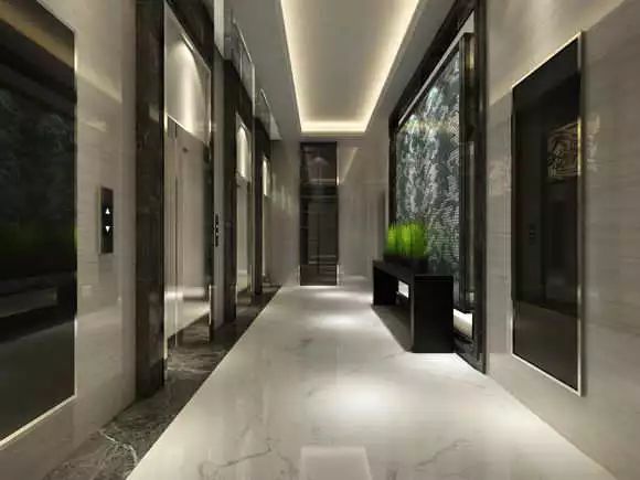

? 过道高:
过道的净高原本随建筑层高而定,设计中通常未予专门的考虑。当今建筑设备的要求较前普遍了,风管、水管、电气、消防各种管线利用走道上部空间作为"通廊",过道除了供通行之外、往往成为管线的载体,于是过道净高的问题经常出现在设计者面前。
我们把过道的总高分成下面四个部分:
1. 结构高度;
2. 设备管线高度,一般在 0.6m左右,视风管的截面、布置方式以及冷凝水管、自动喷淋水管的安排而定;
3. 平顶的构造高度,一般 0.05m 即可;
4. 净高,这是设计者要认真把握的尺寸,它是决定层高的重要因素之一。
按常规,这个净高度应在 2.2m 以上为妥, 特别是平顶上还有下垂的烟感探头、喷淋水喉时,为避免人手触摸,这个高度要高于普通人摸高 2.15m。现今有时会遇到为了尽量减小层高,将走道净高压缩到 2.10m,这恐怕是最小的高度了。
顺便提一句,这么低的吊顶,其质地必需十分精细、否则会有压抑感,过长走道遇此情况,还要从平面上加以宽窄相间的变化处理,以免既压头又单调。

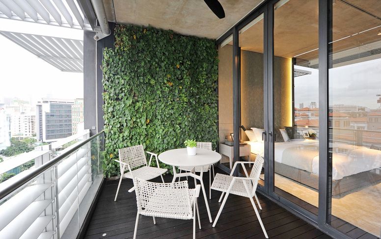

阳台
阳台大家都熟悉,阳台栏杆有如下规定:
当临空高度在24.0m以下时,栏杆高度不应低于1.05m;当临空高度在24.0m及以上时,栏杆高度不应低于1.1m。
一般高层建筑尽量不设阳台或将阳台封闭,这涉及到大风、大雨以及坠物伤人诸多问题。

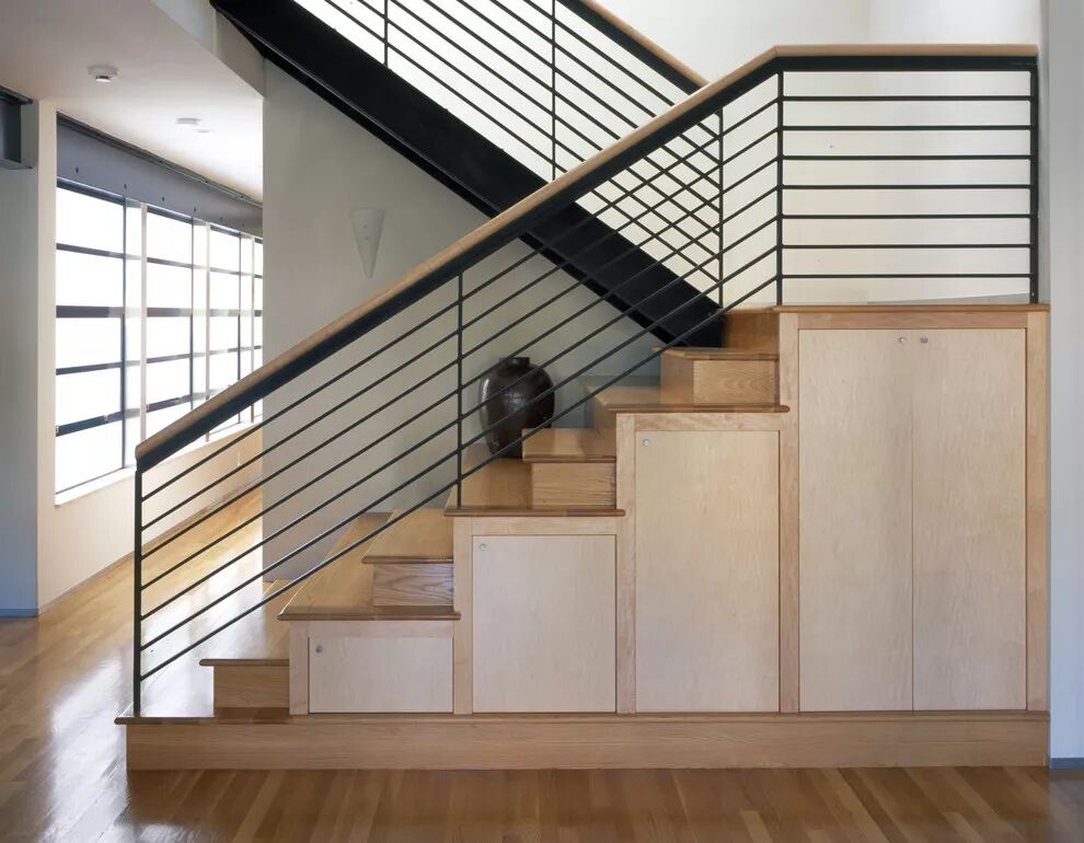

楼梯
楼梯涉及的尺寸数据很多,除大家熟知的踏步的踏面、踢面尺寸之外,梯段的宽度,歇台的宽度,平台下线的净高等也都在规范上有明确规定。容易被忽视的是:
1. 楼梯扶手的高度(自踏步前缘线量起)不宜小于 0.90m;楼梯水平栏杆或栏板长度大于0.5m时,其高度不应小于1.05m。室外楼梯扶手高不应小于1.10m。
2. 楼梯井宽度大于 0.20m 时,扶手栏杆的垂直杆件净空不应大于 0.11m,以防儿童坠落。
3. 楼梯平台净宽除不应小于梯段宽度外,同时不得小于 1.20m。
4. 梯段宽度在住宅设计中规范有明确规定,在其他建筑中,必须满足消防疏散的要求。
公共建筑中表现性楼梯所取宽度尺寸通常都偏大的,但要注意扶手的设置与梯段宽度的关系。即:楼梯应至少一侧设扶手,梯段净宽达三股人流时,应两侧设扶手,达四股人流时,应加设中间扶手。

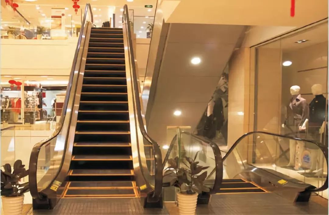

近年来,自动扶梯在百货商场、文化娱乐场所以及其他公共活动场所的使用日渐普遍,在建筑设计中,除与生产厂家密切配合外,下列数据应该掌握:
1. 梯级宽:目前有 0.6m、0.8m、1.0m 三种,视生产厂家不同其宽度还略有出入。
2. 倾角:一般有 30°和 35°两类。
3. 梯井宽度为:单梯:梯宽+0.6m+2×0.4m
双梯:2(梯宽+0.6m)+2×0.4m
其中 0.4m 为梯侧至井壁之安全距离。
4. 梯井长:层高/tanα+(2.0~2.9m)+(2.0~2.3m)是一个不小的数字。α为梯段倾角。

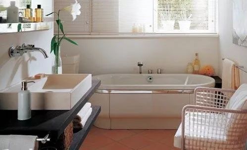

浴厕
有关浴厕的数据很多,主要的有:
1. 厕所蹲位隔板的最小宽(m)×深(m)分别为外开门时 0.9×1.2;内开门时为 0.9×1.4。
2. 厕所间隔高度应为 1.50~1.80m。
3. 淋浴间隔高度应为 1.80m。
4. 并列洗脸盆中心距不应少于 0.70m。
5. 单侧洗脸盆外沿至对面墙的净距不应小于 1.25m。
6. 双侧洗脸盆外沿之间的净距不应小于 1.80m。
7. 浴盆长边至对面墙面的净距不应小于 0.65m。
8. 并列小便的中心距不应小于 0.65m。
9. 单侧隔间至对面墙面的净距,当采用内开门时不应小于 1.10m,当采用外开门时,不应小于 1.30m。
10. 单侧厕所隔间至对面小便器外沿之净距,当采用内开门时,不应小于 1.10m,当采用外开门时,不应小于 1.30m。

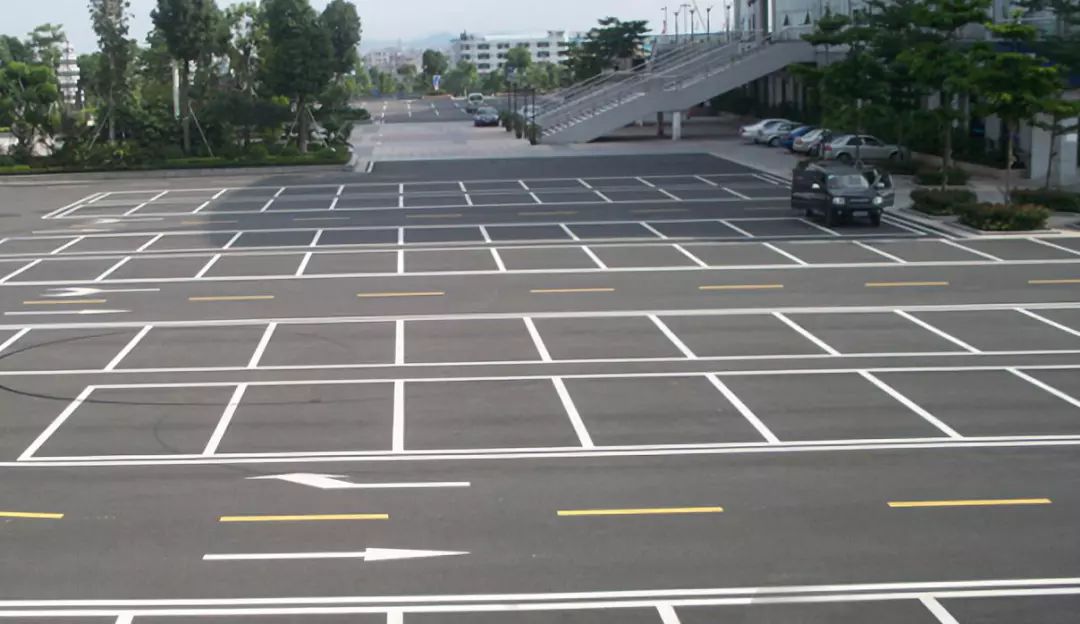

停车场
随着社会经济的发展,停车问题日趋明显。有关停车场设计的数据很多,必要掌握的大体有以下几种:
1. 汽车车型及基本尺寸:应记住一两种典型车型的全长、全宽、全高的尺寸。
如小轿车,以"桑塔纳"为例:长 4.55m、宽 1.89m、高 1.41m,但设计时选用的标准车型尺寸宜为 4.9m×1.80m×1.60m;又如客车,其中轻型客车(即通常称为"面包车"),以 12 座"三菱"为例,其长、宽、与小轿车类似,分别为 4.39m,1.69m 但要高一些,为l.99m;大客车长度差别大,由 7~12m 不等,而宽商则多为 2.5m、4.0m。记住这些尺寸,并了解其变化情况,在设计时就不会出现进不去,转不过来等原则问题。
有关这一类数据,为便于统一界定,1988 年,公安、建设两部颁发了《停车场建设和管理暂行规定》和《停车场规划设计规则(试行)》的通知,即[88]公(交管)字 90 号文件(以下简称"文件"),其中有详尽的要求和规定。
2. 车位基本尺寸:车位基本尺寸各国不尽一致,略有大小出入,我国资料、书籍中,也有差别。在设计时还是应以"文件"的规定为准。
3. 通道的最小平曲线半径(m):按"文件"规定,小型汽车为 7.0m,中型汽车为 10.5m,大型汽车为 13.0m,铰接车也是 13.0m。
4. 最大纵坡(%):分为直线纵坡和曲线纵坡,一般小型汽车分别为 15 和 12,中型汽车为 12 和 10,大型汽车为 10 和 8,铰接车为 8 和 6。同时,为了保证车辆行驶在变坡处不致与地面碰接,在该处往往设有"缓坡段",我国规定缓坡长一般为 3.6~6.0m,坡度为坡道纵坡之半。
这里所讲的纵坡系停车库使用,不能与城市道路的纵坡限制混为一谈。
