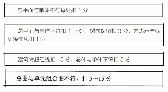

首先我们来看一下扣分情况,可以简单的归结为越早年份,扣分越严重。最下面是考住宅那年的标准,该题目中有几个户型的组合,总图与单元组合图不服在当年是属于很严重的情况,直接扣5-15分,这是历年出现的最严重的一个扣分。其他年份也有不同的程度扣分,每一年都不一样,最轻有扣一分的,也有扣1-3分的,也有扣5分的,5分对于总图来说是相当大的分值,而5-15分几乎就是一个致命的扣分点,所以总图与单体平面不符,我们必须得重视。很多情况下不是你不会做,只是画图的时候没画好,或者是由于时间赶。

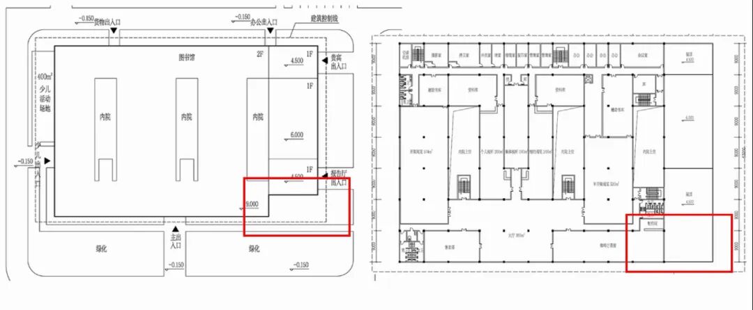

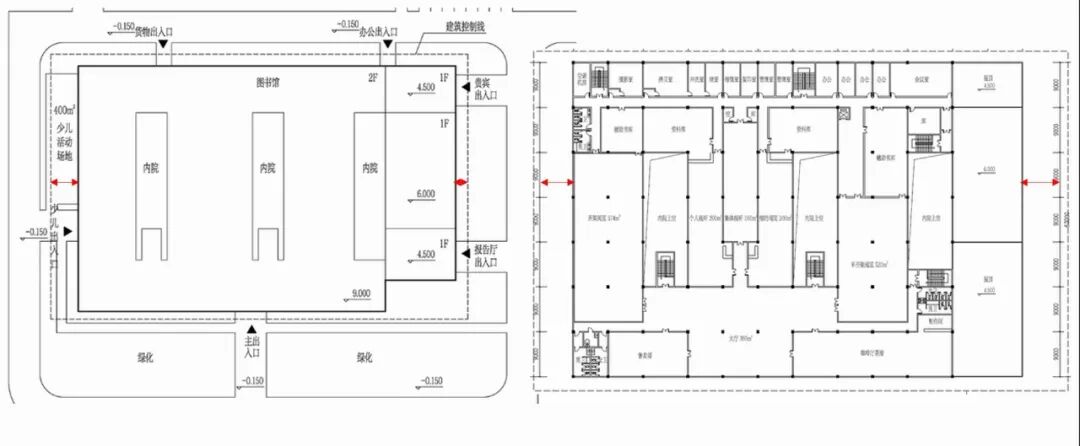

什么样的情况才会出现总图与单体不符?我们通过例子来向大家讲解。首先我们从外部来看,外部主要控制三条内容,大家要注意,外部的不符是重要扣分项。第一种是外轮廓不符,例图是2011年的图书馆,总图在右下角是有个缺脚的,但是在一层和二层平面里面对应的地方是没有缺角的,这种缺角就非常明显,评图人一眼就可以看得到的。按照程序来扣的话,这个错误就属于严重不符了。
第二种的话就是外轮廓跟建筑红线之间距离不能相差太远,现在这个例子中,从二层平面中可以看到,它是居中的一个情况,上下左右都是居中的,画平面的时候看起来很舒服。但是看总图的时候,你会发现总图与单体的尺度并不一样。因为我们在总图布置,发现了还有少儿活动场地,所以会留宽一点,而在做单体的时候,我们在答题纸上画时并没有注意这一点,所以都是居中来放。导致在单体图中左侧留的距离是比较小的,总图左侧留的距离比较大,这一种也算是不符,也是会被重扣。
在答题纸上,我们的平面图都会有建筑红线,在放的时候你就要考虑它到底要退哪一边,要退多少,如果两侧都没有太大的要求,你可以居中来放,但是像2019年电影院,东侧跟南侧都要退12米的时候,就不能居中了,你必须按照总平面跟建筑红线相对关系来处理,不然的话还是白做。

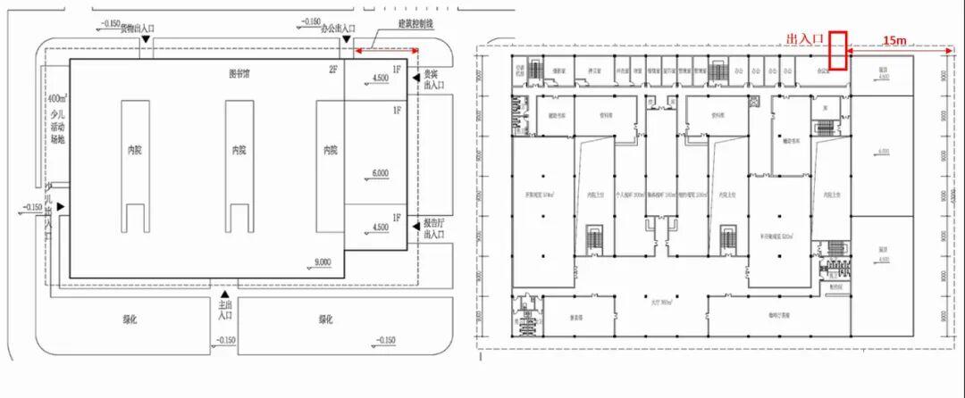

外部的最后一条内容,建筑出入口的符号在标的时候也不需要去量尺度。现在是二层平面,其实在一层有一个出口,假设我在一层量出入口到边界是15米,你在总图里没必要按照15米老老实实的放,按照感觉来走就行了。出入口都是凭感觉走,但不要相差太远。如果你把出口放在中间,而一二层中间是没有一个出入口,你增加了,那也叫做总图跟单体的不符。

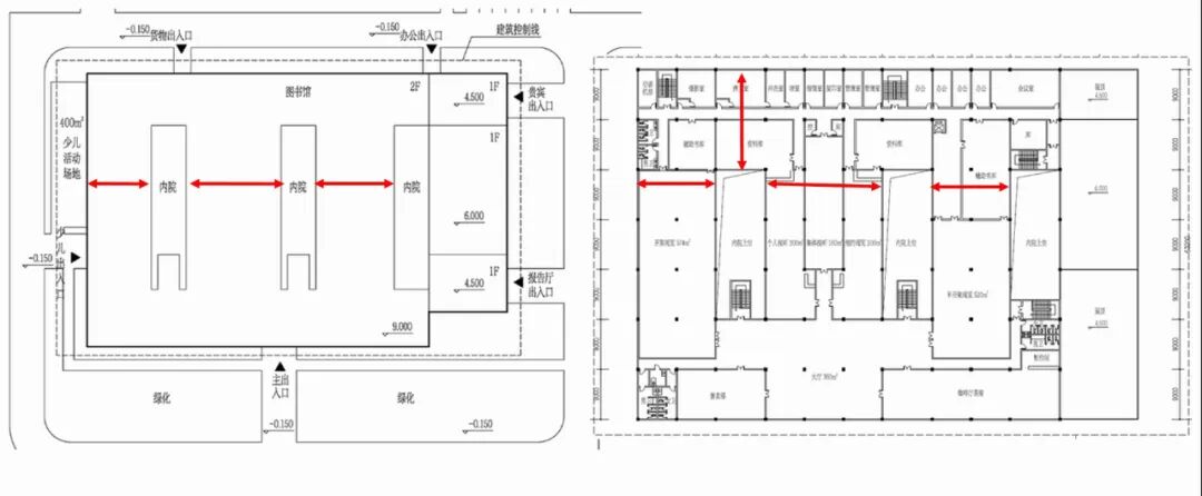

外部情况的三种条件必须得符合,一个是总图与平面的外轮廓凹凸不能相差太大,一个是外轮廓跟红线交叉的位置,它们之间的关系一定要符合总图的条件,或者符合平面的布置,要一致,最后是出入口要符合。

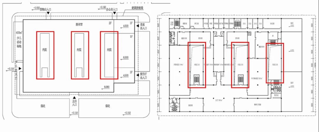

接下来我们看内部还有什么不符的情况,像楼梯的凹凸位,包括内院的边界,都要跟单体平面相符,譬如说现在庭院的尺度其实在总平面已经明显拉扁拉长了, 按照这个尺度来看,没有相差太远,可以不扣你的分。但如果现在在单体里面是方形,去到总图里是矩形,就一定会扣。
除此之外,我们可以看到右图中,图书馆的三个庭院尺度是不一样的,从左边数,第三个进深会短一点,但是到总平面里你会发现三者是一样大的,这就意味着你的总图会被扣分,当年的评分标准是扣1-3分,这里他可能扣你1-2分。因为你只是内部庭院的边界没有完美对齐,但是因为比较明显,所以还是会扣。
当年庭院要求是9米的采光面宽,去到总图里,其实如果按照1:500的比例,总图里并没有到9米,他也不会去量,也不会扣你的分。我们在作图的时候经常是在时间非常紧的时候去画总图,这种条件下,不可能每一个内院,包括每一些凹凸都能跟单体平面完全一模一样,因为你没有时间去量宽度,所以在画总图的时候,我们可能会按照目测。我在精品系列课里面的应急制图里讲到,当你只有十多分钟来画总图的时候,你必须按照目测来,此时你已经没有时间一个个去量然后再去画,在考试时可以适当把握一下。
怎么把握?其实很简单,你只需要量几个尺度就好了,第一是内部的所有边界对齐,特别是挖空的部分,该守的边守齐。第二,你要量就量一侧,譬如说现在你要定位平面中最左边的庭院,你只需要量平面图里庭院到外墙的距离,大概是两跨,假设一跨是16米,你就按照1:500两个16米去画第一个庭院,画完之后你可以按照目测来做了,第二个庭院跟第一个庭院距离三跨,最右边的庭院跟第二个庭院相差一跨多1/3,所以你放第二个内院的时候,就可以按照感觉来,第3个也是同样情况。上边也可以量其中一边,你只要控制一条边,然后凭着感觉往后面画就好了,但是不对齐的地方你还是要把它收掉。
内部还有一个问题,就是楼梯间。经常有学员会问我,要不要画楼梯间出屋面?楼梯位置不画的话,会不会扣分?不画是不会扣分的,你画了也没错,但是画了有个风险。如果你画完之后楼梯在总图跟平面方向不对,或者位置不对,一样会判为总图与单体不符,所以干脆不要画,降低扣分风险。
总结下来就是:外轮廓形态非常明显的问题必须得避免,至于说内部尺度方面的问题,不需要太过严格控制。
