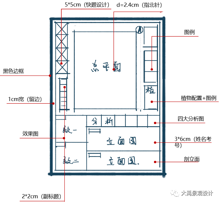

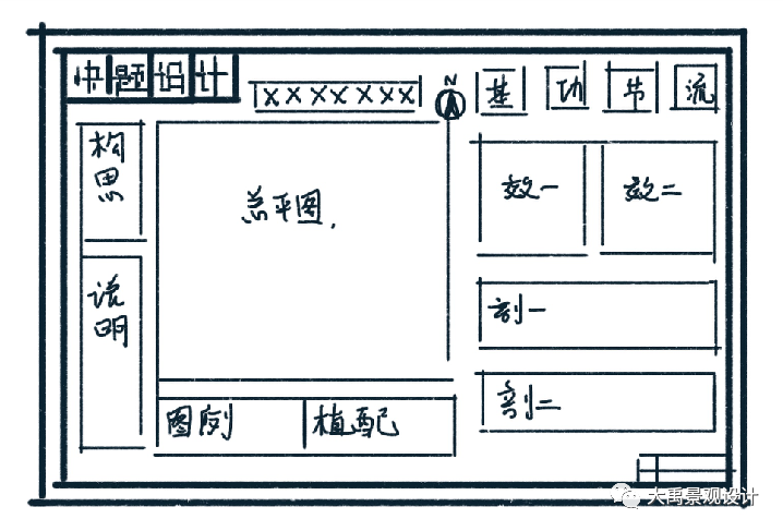

『一、整体排版』
一套快题的排版是你的作品给阅卷老师的第一印象,所以对于排版一定要注意以下几点:
  1) 距离纸张边缘要留有1CM的边框。
(2)版式设计要丰富饱满、不必拘泥于模板,画出自己的版式感觉。
(3)快题右下角根据考卷要求看清楚需不需要预留3CM×6CM的个人信息区,现在经过改良应该是贴条形码,根据要求贴至指定位置

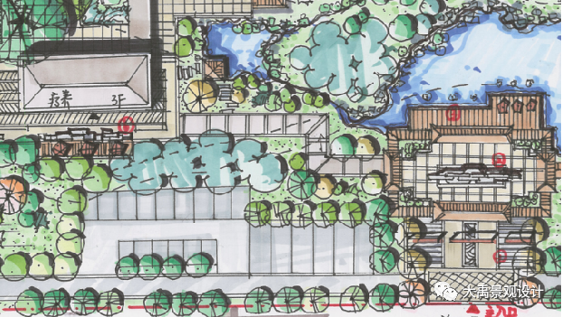

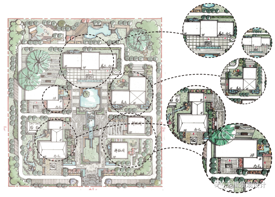

总平面图是你的快题图纸中最重要的部分之一,它表达了你的设计思想与方法,是所有部分中分数占比最高的,那么在总平面图中以下规范千万不要忘记。
1.指北针
直径24MM左右,指北方向一定要看清,题目中如果没有明确画出,在文字中也会体现,例如、场地西边有河道、东边有居住区等等隐藏条件,认真阅读题目中所给的内容去仔细辨别指北针的方向。
2.用地红线与比例尺
注意考题中用地红线的范围,并用点划线将其完整的表现在你的图纸上,注意放线时,比例尺大小要适当。尽量让我们的平面图处于比二分之一的绘图纸小一点的大小。
3、主次入口标识与建筑出入口标识
主次入口的标识同样很重要,用红笔来绘制,主入口是实心三角加横线配合主入口三字,次入口为实心三角加次入口三字。黑色实心三角来表示建筑出入口标识。
4、设计红线外的用地、道路情况
考题中的基址情况一定要标明清楚,周边有什么路、什么楼,例如商业区、居民区等等,都要尽可能完整标出。这些内容很直接的影响到了你的人流来向,场地开口方向,功能区位置设计等等内容。
5、场地中需要保留或者改造的建筑。构筑物。地形或者植被
园内古树名木不能随便移动位置,要合理设计保留,古树名木保护范围的划定必须符合下列要求:成林地带外缘树树冠垂直投影以外5m所围合的范围。题目中的建筑物、构筑物,应保留并结合到园内景观之中。
6、图例及植物配置表
图例是解读你的平面图很重要的部分,尽量选择你的设计亮点去做标注,减少一些无关痛痒的标注。植物配置表数量应在15种以上,按照乔灌草来分类列出。同时,图例与植物配置表应尽可能接近我们的平面图,方便阅卷老师对照观看。
7、剖切符号
记住一句口诀,剖粗看细,剖长看短。剖切符号很重要,一定不能漏掉。
8、建筑属性及楼层高度
在场地中的建筑一定记得用黑色签字笔写上建筑属性以及楼层高度,楼层高度可用1F,2F表示,也可以用几层楼就画几个黑点表示。

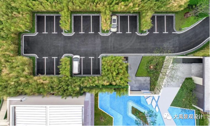

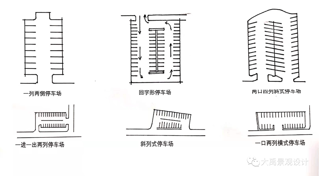

『四、停车场规范』
1. 停车场的布置应符合下列规定:
1) 机动车停车场的出入口应有良好的视野,位置应设于公园出入口附近,  不应占用 出入口内外游人集散广场。
2) 机动车停车场的出入口距离人行过街天桥、地道和桥梁、隧道引道应 大于50m  ,距离交叉路口应 大于80m 。
3) 停车场在满足停车要求的条件下,应种植乔木或采取立体绿化的方式,遮阴面积不宜小于停车场面积的 30% 。
2. 小型汽车停车位尺寸:
3.0m*6.0m
3. 大型汽车停车位:
宽 4m ,长度 7m 到 10m (据车型而定)
4. 停车场如果只有一个出入口:
可设置边长大于 6m 的回车场地。

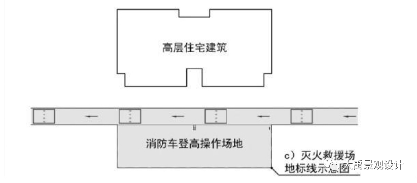

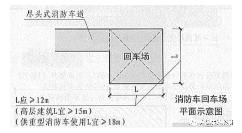

对于建筑外环境类的考题,我们必须要首先考虑消防通道的设计,一般来说,消防通道围绕场地或建筑物做一个简单的闭环即可,无需在消防通道的造型上费太多功夫,注意建筑前要预留足够的消防登高面。
有封闭内院或天井的建筑物,当内院或天井的短边长度大于24m时,宜设置进入内院或天井的消防车道。
消防回车场:普通12m*12m、高层15m*15m
消防登高面尺寸:15m*10m,建筑大于50m为:20m*10m

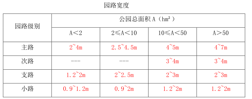

『八、道路规范』
1. 园路宜分为: 主路、次路、支路、小路 四级。公园面积小于 10hm? 时,可只设 主路、支路、小路 三级园路。
