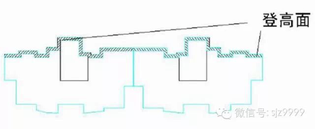

(2)、消防登高面
高层住宅应设置消防登高面,并应符合下列规定:
1、塔式住宅的消防登高面不应小于住宅的1/4周边长度;
2、单元式、通廊式住宅的消防登高面不应小于住宅的一个长边长度;
3、消防登高面应靠近住宅的公共楼梯或阳台、窗;
4、消防登高面一侧的裙房,其建筑高度不应大于5m,且进深不应大于4m;
5、消防登高面不宜设计大面积的玻璃幕墙。

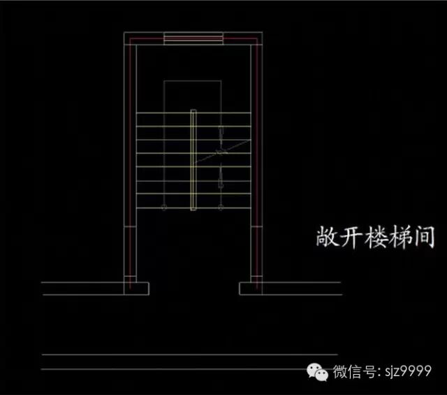

4.1 楼梯间的设置形式
1、住宅设一个楼梯间时,应符合以下规定:
1)、低层、多层住宅,当每套户门至楼梯口的距离不大于15m时,应设一个敞开楼梯间;
2)、中高层住宅,当每套户门至楼梯口的距离不大于15m时,应设一个敞开楼梯间,户门应为乙级防火门或楼梯间通至屋顶平台;
3)、十层、十一层的单元式住宅每单元应设一个敞开楼梯间,但户门应为乙级防火门(户门可朝户内开启)且楼梯应通至屋顶,各单元的屋顶平台应相连通;
4)、十层、十一层的塔式住宅应设一个封闭楼梯间;
5)、十二层至十八层的塔式、单元式住宅应设一个防烟楼梯间,且前室的面积不应小于4.5m2;
6)、当十八层以上的单元式住宅每单元设一个防烟楼梯间时,应按规定设置连廊。

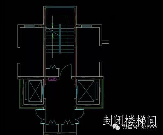

十层、十一层的单元式住宅可按规定设一个敞开楼梯间,也可在每单元设置一个封闭楼梯间;当每单元设置封闭楼梯间时,户门可不设乙级防火门,但单元楼梯仍应通至屋顶。对于十八层以上的单元式住宅,虽然可每单元设一个防烟楼梯间,但应按要求在相邻单元之间设置连廊。
(二)、楼梯间的设置要求
1、楼梯间或前室应靠外墙设置,并应设置可开启的外窗和楼梯间顶部的百叶窗,不宜设机械加压送风,其开窗面积及楼梯间顶部的百叶窗面积应符合有关规定。
   十八层以上的塔式住宅,当防烟楼梯间只在前室设置可开启的外窗,楼梯间为暗楼梯间时,楼梯间的顶部应设置自然通风窗,有效面积不小于1.5m2。

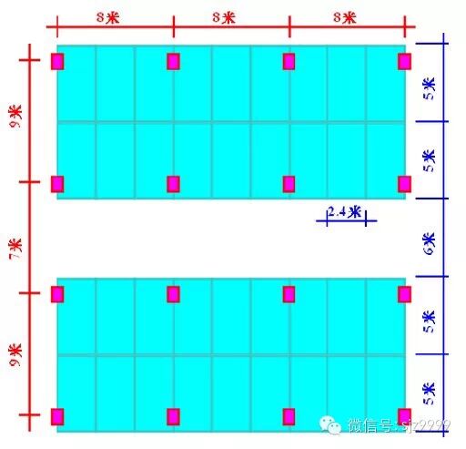

一般住宅小区以中型轿车:长(4.9m) X宽(1.8m) x高(1.8m)为设计标准车型尺寸,停车位尺寸应为:长(5—6)m x宽(2.5—3)m。车位与车道成90°直角,且车辆“倒进顺出”的布置的时候,每台车所占车库面积的比例最小,按照此方式布置的地下停车库每车所占面积应在28㎡—35㎡。
较大型车库的停车通道,应尽量设环形车道。当采用与车道成90°直角的停车位布置时,车道宽应在6m以上,车道车行路线方式可采用双车道双向行驶。
按照标准车型与车道尺寸,柱网宜在6X8m(柱间停两辆车)或8X8m{柱间停三辆车)左右。

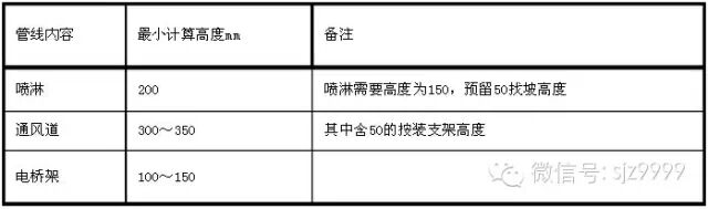

● 风道宽度尽量控制在1.2米以内,使风道下面不设喷淋;
● 电桥架、设备管线尽量与风道平行设置、尽量不要设在风道下方 ;

设备管线常用计算高度

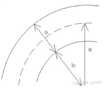

注1:汽车最小转弯半径=汽车回转时汽车的前轮外侧循圆曲线行走轨迹的半径;
2、汽车最小转弯半径≠环道内径;
避免:误将国家规定的汽车的最小转弯半径6米,理解为是车道的最小内径,导致车道的内径过大,相应的增加车库面积。

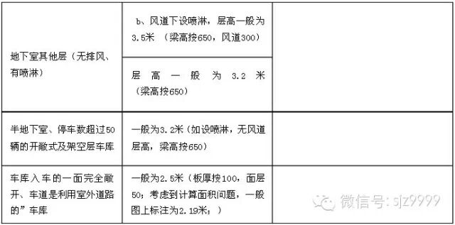

层高确定原则:
合理的选用地下室底板的构造做法,根据实际构造来计算层高。
在确定层高时,精确计算设备管线预留高度以及结构梁高。
当车库与变配电间或水池等设备用房同层设计时,应采取“设备用房局部降板”,而车库层高按常规设计。
各类层高计算的基本内容:
常见车库层高:

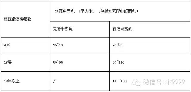

● 泵房位置
1、生活泵房和消防泵房一般合建,由于场地原因才分开设置。
2、小区分期建设时,则有可能建一个以上的水泵房。分建与合建的基本原则:当一、二期规划已经确定,泵房合建;当二期建筑性质和高度等都无法确定时,泵房分开建。
3、多层地下室,水泵房及水池宜都设置在地下室的底层。
4、水泵房尽可能避免在住宅下设置(远离塔楼),以减小噪音对住户的影响。
5、水泵房最好靠近配电间,靠近水专业主管井。
● 泵房大小 备注:本表面积含生活泵房和消防泵房。

6.2.4 建筑物内电梯层排序
建筑物内电梯的楼层排序,应一律遵照6.2.3的排列。

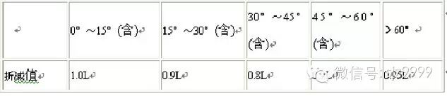

不同方位间距折减系数换算
注:1、表中方位为正南向(0°)偏东、偏西的方位角。2、L为当地正南
向住宅的标准日照间距(m)。3、本表指标仅用于无其它日照遮挡的平行
布置条式住宅之间。

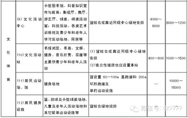

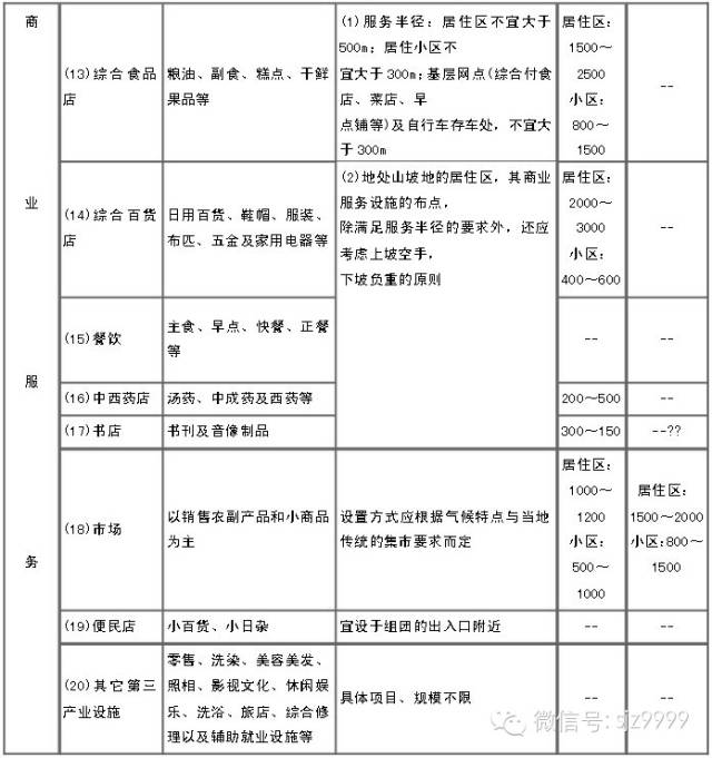

公共服务设施各项目的设置规定
