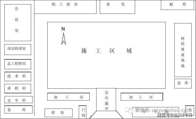

2、建筑总平面图的处理
施工总平面布置图以建筑总平面图做底图,但必须进行图形处理,否则比较杂乱。下面以上部施工阶段的施工总平面布置图为例说明如何对建筑总平面图进行处理。

8、确定钢筋加工场、搅拌站、加工棚和材料、构件堆场的位置;应尽量靠近使用地点或在起重机能力范围,并且不能影响运输通道。各加工场应标注名称及占用面积,钢筋加工场一般需800平方米。
9、必要的图例、说明及标注
必要的标注有:拟建建筑物楼栋号、楼层数、周边市政路路名、施工围墙、地下室外边线、各类临时设施名称及面积、各类加工场名称及面积等;必要的图例有:塔吊、施工电梯、砼泵、搅拌机、蓄水池、水泥罐、发电机房等;对图上无法表达的可做文字说明,场地小办公区临时生活区另行布置的可做文字说明。
