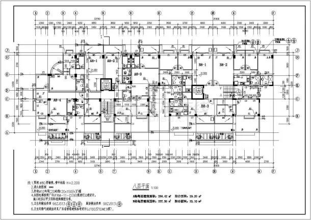

画总平面图要先知道原理在知道步骤,最后结合相关规定即可。
  将新建建筑物四周一定范围内的原有和拆除的建筑物、构筑物连同其周围的地形地物状况,用水平投影方法和相应的图例所画出的图样,称为建筑总平面图(或称总平面布置图),简称为总平面图或总图。总平面图表示出新建房屋的平面形状、位置、朝向及与周围地形、地物的关系等。总平面图是新建房屋定位、施工放线、土方施工及有关专业管线布置和施工总平面布置的依据。
  1、总平面图绘制内容
  建筑总平面图的绘制要遵守《总图制图标准》GB/T 50103-2001的基本规定。建筑总平面图表达的内容如下:
  (1)新建建筑的平面形状、外包尺寸、层数、主要出入口等。新建房屋,用粗实线框表示,并在线框内,用数字表示建筑层数。 新建建筑物的定位:总平面图的主要任务是确定新建建筑物的位置,通常是利用原有建筑物、道路等来定位的。 新建建筑物的室内外标高:在总平面图中,用绝对标高表示高度数值,单位为m。
  (2)新建建筑与原有的建筑物、构筑物、道路或围墙等的距离。原有建筑用细实线框表示,并在线框内,也用数字表示建筑层数。计划拟建建筑物用虚线表示。拆除建筑物用细实线表示,并在其细实线上打叉。
  (3)用地范围、室外场地、道路、绿化、管道等的布置情况。
  (4)附近的地形地物,如等高线、道路、水沟、河流、池塘、土坡等。首层室内地面、室外地坪、道路的绝对标高,土方的填挖与地面坡度、雨水排除方向等。
  (5)用指北针表示建筑的朝向;风向频率玫瑰图。
  (6)标注图名、比例。按照《建筑制图标准》,绘制建筑总平面图时宜在1:500、1:1000、1:2000三种比例中选择。
  (7)由于总平面图采用较小比例绘制,各建筑物和构筑物在图中所占面积较小,根据总平面图的作用,无需绘制得很详细,可以用相应的图例表示,《总图制图标准》中规定的几种常用图例。以上内容并不是在所有总平面图上都是必须的,可根据具体情况加以选择。
  2、总平面图绘制步骤
  (1)地形图的处理,包括地形图的插入、描绘、整理、应用 。
  (2)设置绘图环境,包括图形界限、单位、图层等。
  (3)绘制道路中心线、建筑红线 。
  (4)绘制道路 。
  (5)绘制拟建建筑物、已有建筑物 。
  (6)绘制建筑小品及绿化、河流 。
  (7)标注和文字、标高、坐标、图表、图例等 。
  (8)插入图框 。
  3、定位方法
  (1)坐标定位 。
  (2)没有坐标情况下可以通过网格定位  。
  (3)地形上通过竖向标高定位 。
