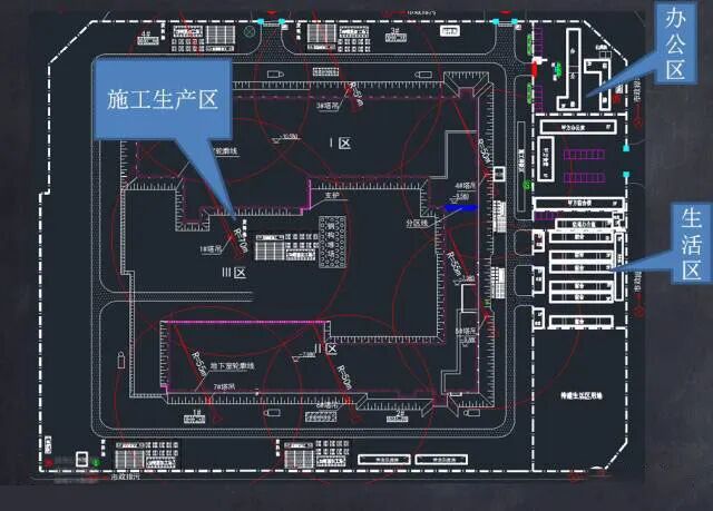

三、施工区域的划分和场地的临时占用应符合总体施工部署和施工流程的要求,减少相互干扰;

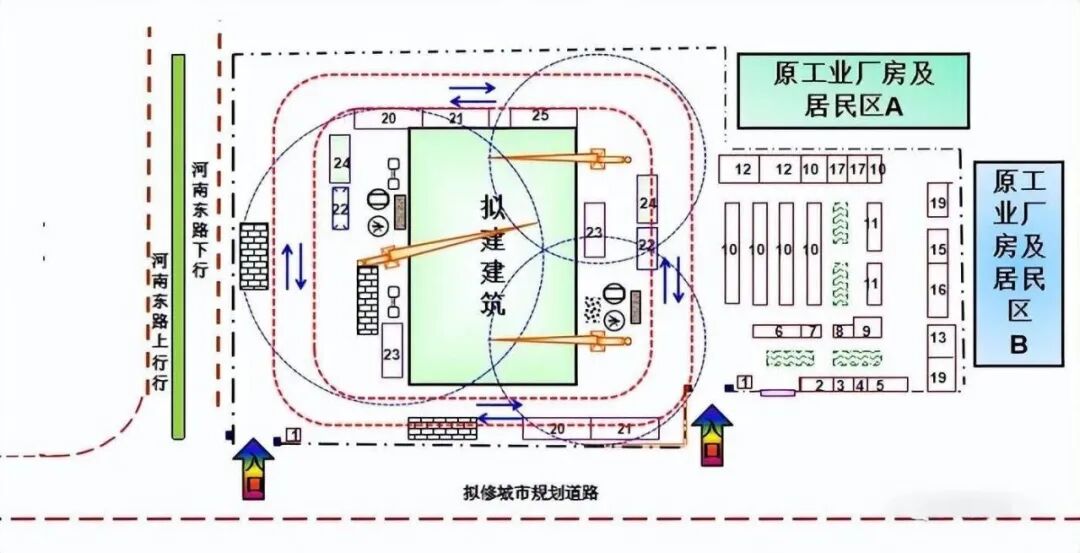

1.施工区域划分——  划分施工区域、办公区、生活区
设置隔离围墙、相互独立,但交通方面。如果因场条件限制,进入办公区须经过施工区时,必须设安全防护通道。

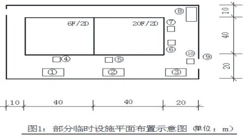

2.临时设施布置原则
a.临建设施编号:
①木工加工及堆场,②钢筋加工及堆场,③现场办公室,④物料提升机,⑤塔吊,⑥混凝土地泵,⑦施工电梯,⑧油漆库房,⑨大门及围墙,⑩车辆冲洗池。
b.布置原则:
(1)建筑物距危险品(油漆)库房15m以上
(2)建筑物距易燃材料(木工)房10m以上
(3)塔吊布置在高层,及建筑物长边一侧
(4)塔吊布置临近主要材料(模板、钢筋)堆场一边
(5)施工电梯布置在高层
(6)提升机布置在低层
(7)混凝土地泵布置有泵车下料场地
(8)冲洗池在大门口
四、充分利用既有建(构)筑物和既有设施为项目施工服务,降低临时设施的建造费用;
五、临时设施应方便生产和生活,办公区、生活区、生产区宜分离设置;
六、符合节能、环保、安全和消防等要求;
七、遵守当地主管部门和建设单位关于施工现场安全文明施工的相关规定。

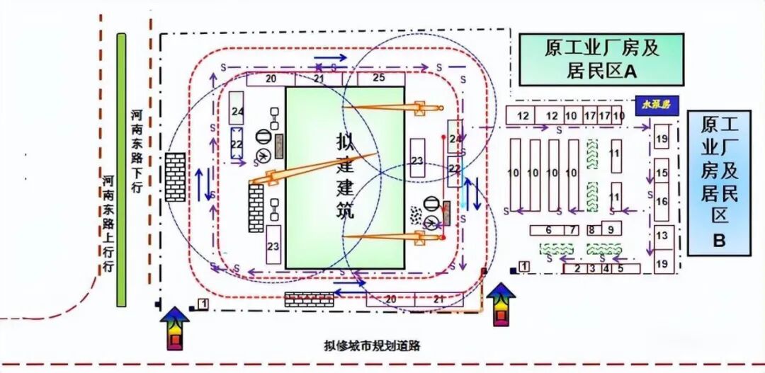

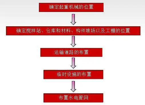

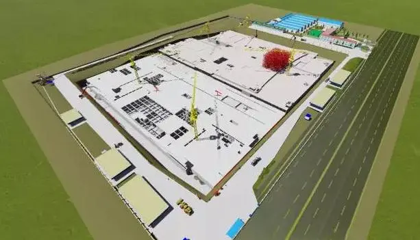

施工现场平面布置图的绘制步骤

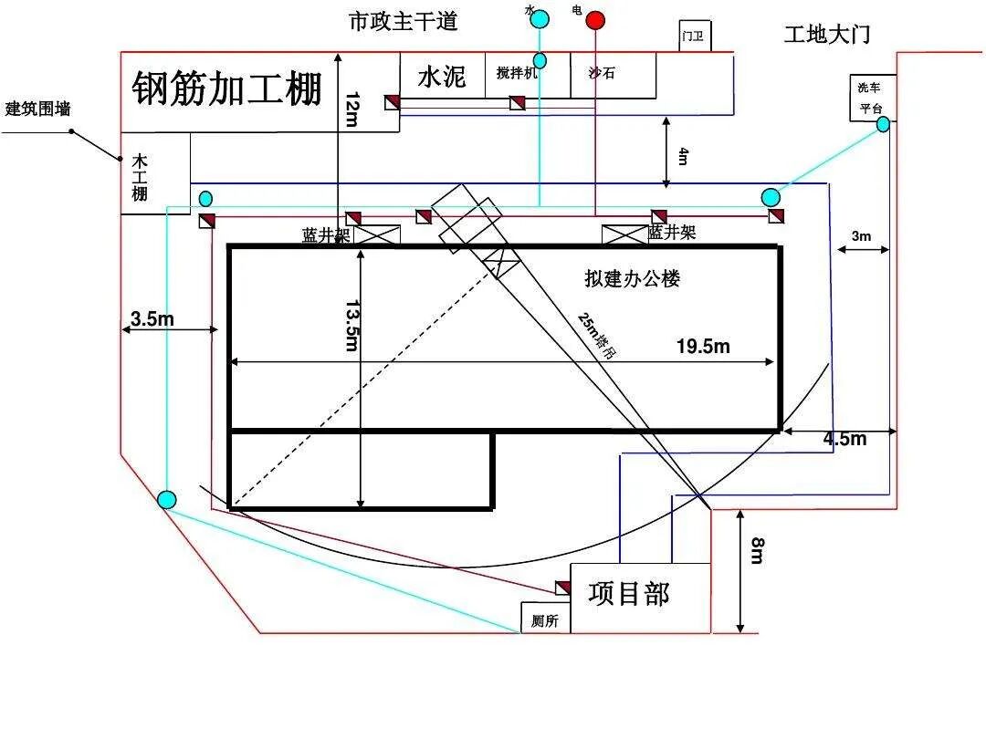

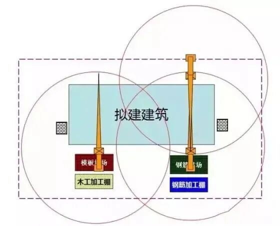

一、垂直运输机械位置的确定
1.起重机的布置
位置、开行路线或塔吊、控制范围、有关数据。
2.满足塔吊覆盖面和供应面的要求  图片
2.塔吊与外脚手架的距离图片      塔式起重机是在整个建筑工程施工中对施工效率影响比较大的大型设备,塔吊选型、定位是否得当,将关系到整个工程的施工进度控制。塔吊布置没有对错之分,只有合理与否,应多方案比较选择最优方案。

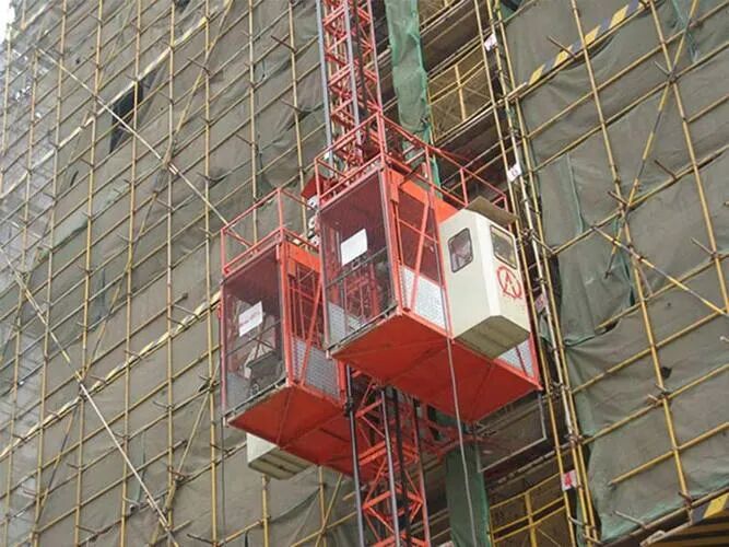

3.固定式垂直运输设备
井架、门架、外用电梯位置:
使地面及楼面上的水平运距最小或运输方便;减少砌墙时留槎和以后的修补工作;  应避开塔吊搭设,保证施工安全。

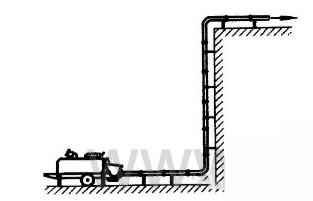

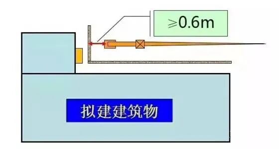

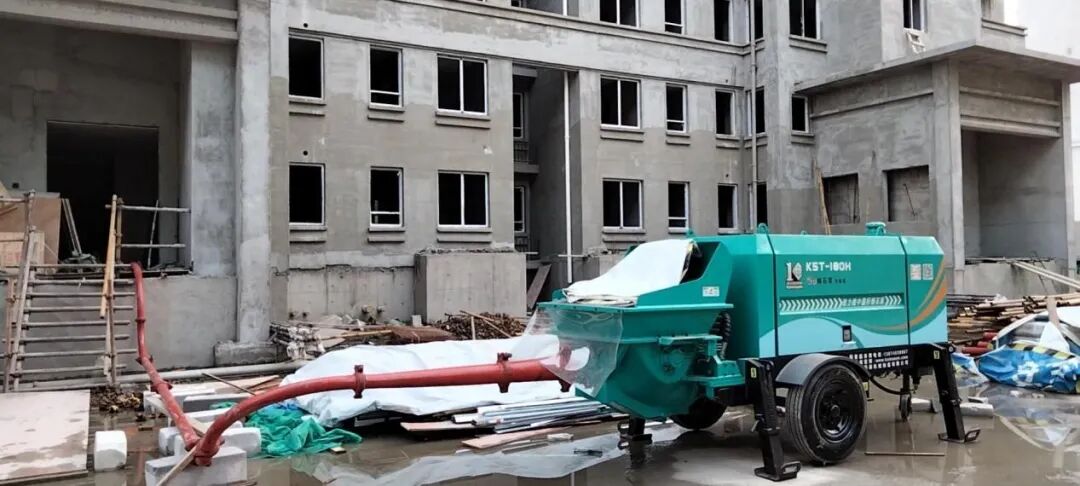

4. 混凝土泵和泵车
混凝土泵布置时宜考虑设置在场地平整,道路畅通、供料方便、且距离浇筑地点近,便于配管,排水、供水、供电方便的地方,并且在混凝土泵作用范围内不得有高压线。
二、确定搅拌站、仓库、材料和构件堆场以及加工棚的位置
应尽量靠近使用地点或在起重机服务范围以内;并考虑到运输和装卸料方便。

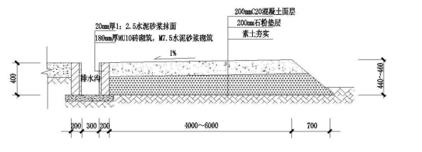

三、现场运输道路的布置
施工临时道路,尽量能够利用原有道路,或根据总体规划设计的要求,提前做好永久道路的基层,再利用该基层在其表面铺设临时面层作为现场施工道路,减少费用的投入,同时减少临时道路拆除时所产生的建筑垃圾,做到绿色施工。
现场临时道路应设置成环行道路以满足消防要求。  施工现场出入口的设置应满足消防车道通行的要求,并宜布置在不同的方向,其数量不宜少于2个。  当确有困难只能设置1个出入口时,应在施工现场内设置满足消防车道的环形道路。
我们现在知道要把路尽量布置是环形的了,对于路的尺寸和位置还需要确定一下:
我们刚说了施工现场的路是为什么运输使用的,那运输的是什么呢?当然是咱们施工现场需要的东西了,比如说钢筋,钢管之类的;我们都知道这些都是堆在材料堆场里的,那我们的路就要通到哪里(实在不能通的,那就算了吧)
那是不是道路离堆场都越近越好呢?这个也是需要注意的:
<   <设工程施工现场消防安全技术规范> >GB50720  -2011  3.3.1 要求:
施工现场内应设置临时消防车道,临时消防车道与在建工程、临时用房、可燃材料堆场及其加工场的距离不宜小于5m,且不宜大于40m;施工现场周边的道路满足消防车道通行及灭火救援要求时,施工现场内可不设置临时消防车道;
另外我们还要意识到我们的车辆都是大型的车辆:推土机、挖掘机;所以道路离我们的基坑边线要有一定的距离,一般道路在布置时,离基坑边线2m即可;
当然我们的路在布置时,尽量利用永久性道路的路面或者路基;

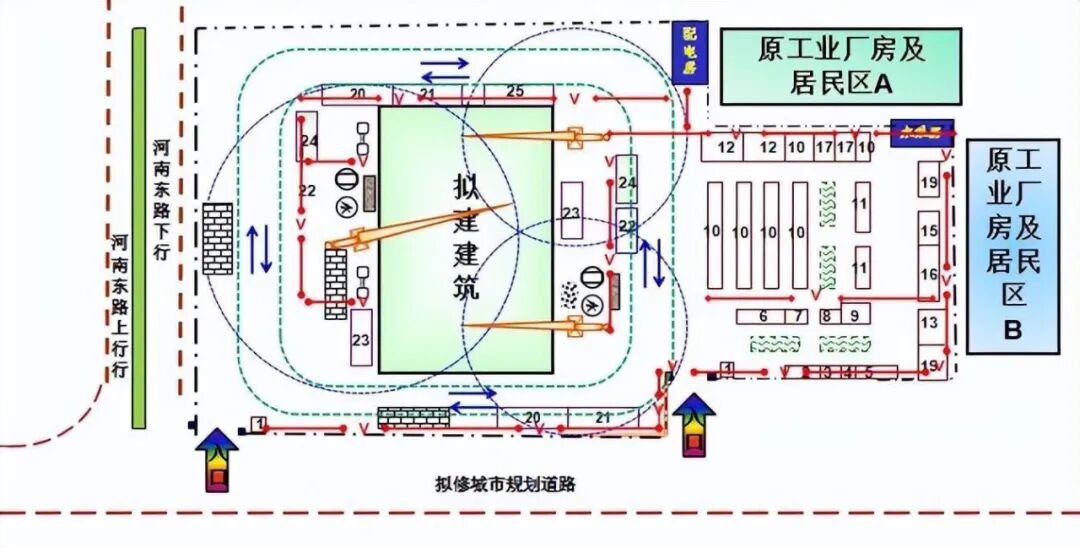

五、临时水电管网布置
(1)施工水网的布置
    1)施工用的临时给水管:环状、枝状及混合式三种。
  2)供水管网应按防火要求布置室外消防栓。
  3)及时修通永久性下水道,设置地面水和地下水的沟渠。
(2)消火栓
1)应与主管相连,管径不小于100mm ;
2)消火栓间距不大于120m ,每5000m2现场不少于一个;
3)消火栓距房屋5~25m,距路边不大于2m,最好在转弯处;
4)周围3m之内不能有任何堆物,并设置明显标志;
5) 施工现场应设相应的灭火器材;
(2)施工供电布置
  1)配电线路的布置与水管网相似,亦是分为环状、枝状及混合式三种
  2)一般采用架空配电线路;
  3)现场线路应尽量架设在道路的一侧;
  4)供电线路应尽可能接到各用电设备、用电场所附近,以便各施工机械及动力设备或照明引线接用电。
基础、主体、装饰三阶段场地布置要点
施工总平面布置主要按照基础、主体、装饰装修三阶段来布局,因为三个阶段涉及的施工机具、人员、材料均不太一致。基础阶段主要特征就是机具大、工种单一、材料大且量多;主体阶段主要特征是机具中等、工种相对多、材料大且量多;装饰阶段主要特征是机具小、工种多、材料小但量大。

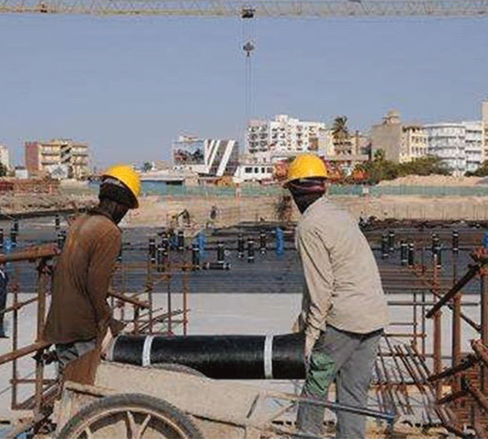

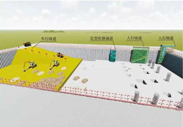

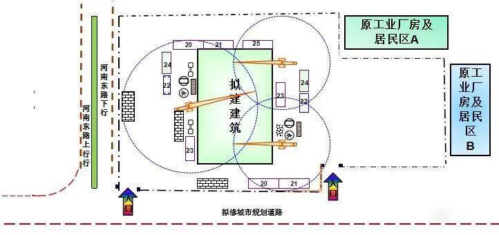

1.基础施工阶段平面布置:
1、进场后进行临时用房和临时设施的搭设及施工道路、排水沟的施工。
2、钢筋制作加工均现场进行,加工棚尽量布置在远离基坑边沿。钢筋在现场尽量少存放,采取边加工边进场的办法,尽量减少钢筋堆载对基坑边坡的压力。
3、布置塔吊作为垂直运输机械,,进行钢筋、模板、砖块等吊运
随着时间  的  推移,施工  从  基础到主体阶段,某些布置内容会发生相应的变化。
1.1场布基础阶段平面布置图与主体阶段的区别
1.加工棚的位置不同,基础阶段在基坑周围,分布较开,到主体阶段随着地下车库等基础工程回土结束,加工棚会相应缩小,向主体靠拢,从而减少材料运输距离。
2.场地平面运输道路不同,基础阶段为基坑四周,主体阶段为主楼附近。
3.材料堆场不同,基础阶段在基坑边靠近临时道路边,主体阶段为塔吊运行半径以内。
4.大型设施设备不同,基础阶段主要是塔吊,主体阶段增加了人货电梯和卸料平台。
5.临电临时用水的线路不同,随着上述布置的变更,相应的水电的线路也要随之变更。
2.主体施工阶段平面布置
1、此阶段以土建施工,安装配合为主。
2、沿主体周围搭设结构施工用脚手架,空余场地可作设备材料堆场。
3、进入上部主体工程施工,随着主体施工进度向前推进,布置6台物料提升机,作为垂直运输机械。
