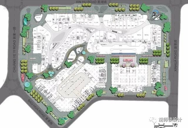

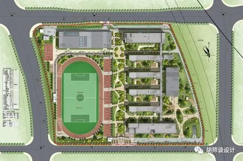

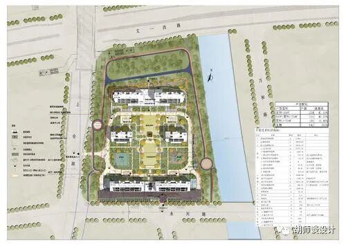

一、总图设计
总图是一个综合性很强的设计节点
总图设计要同时满足主体工艺流程、满足开发者要求的用地指标及建筑容积率、满足国家、地方、行业等各种规范规定、城市道路交通规则、还要管线道路短捷、交通出行便利、人车分流合理、消防安全可靠、环保绿化美观、舒适健康宜人、居住功能齐全、工程经济合理等。
总图就是将所有专业要落到地面上的东西都汇总在一张图上清楚地表达平面及竖向的关系。
它像带三维数据的地形图,与地形图的不同之处是新建设的内容为粗线,原有的内容为细线,规划的内容为虚线。
总图设计包括总体设计、场地设计、总图与运输设计、总平面设计、室外工程设计、小市政设计、场地景观环境设计等。

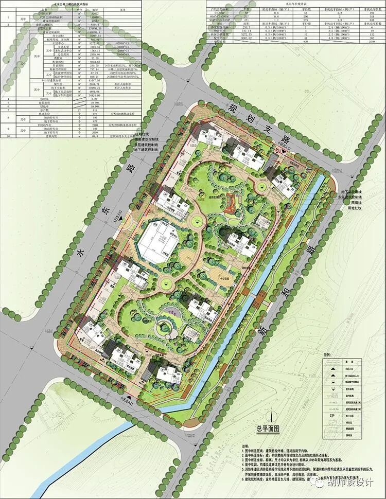

总平面图设计的前提条件、用途及内容
前提条件和设计依据:
1、以审批后的扩大初步设计;
2、有详勘后的施工图方案设计;
3、有城市道路及市政管线的衔接条件批文;
4、在粗平土图基础上深化。
用途:
1、建构筑物平面及竖向定位设计;
2、指导后期场地排水图、综合管线图设计,能结合现场实际情况用于施工;
3、作为当地各行政主管部门重点审查的主要图纸。(城市规划条件的落实和城市道路及现状的衔接关系等,由规划、土地、交通、消防、人防、园林、文物、教育、环保、卫生、房产、市政、水利等部门审查确认该项目的相关条件及政策、法规、标准是否满足各行政主管部门的要求)
4、平面控制其他专业。是其他专业工作的母图,其他专业工作和平面有关系时,必须在总平面图上体现。(如建筑出入口的确定,地下车库的范围、建构筑物地勘布点、各专业系统配置的设施,如:加压泵站及配电房等)
内容:
1、红外线内外需保留的地形和地物;
2、坐标网、坐标值;(又称大地坐标网,城市坐标网、绝对坐标网)
1)场地范围的控制物的测量坐标(或定位尺寸)、道路红线、建筑控制线、用地红线等的位置;
2)场地四邻原有及规划的道路、绿化带等的位置(主要坐标或定位尺寸),以及主要建筑物和构筑物及地下建筑物等的位置、名称、层数;(建筑物性质)
3)建筑物、构筑物(人防工程、地下车库、油库、贮水池等隐蔽工程以虚线表示)的名称或编号、层数、定位(坐标或相互关系尺寸);(高度、建筑物、构筑物的轮廓及功能)
4、广场、停车场、运动场地、道路、围墙、无障碍设施、排水沟、挡土墙、护坡等的定位(坐标或相互关系尺寸)。如有消防车道和扑救场地,需注明;
5、指北针或风玫瑰图;
6、建筑物、构筑物使用编号时,应列出“建筑物和构筑物名称编号表”;
7、注明尺寸单位、比例、坐标及高程系统(如为场地建筑坐标网时,应注明与测量坐标网的相互关系)、补充图例等。(无单独说明书时,应列出主要技术经济指标表);
8、道路、停车场、围墙、排水沟、边坡、护坡及挡土墙的结构大样详图。

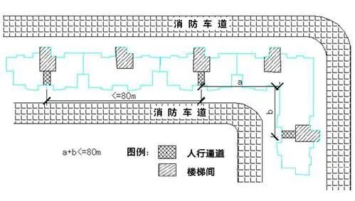

   (一)消防车道

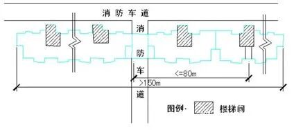

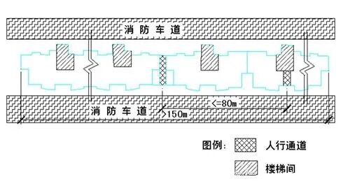

  1、低层、多层、中高层住宅的居住区内宜设有消防车道,其转弯半径不应小于6m。高层住宅的周围应设有环形车道,其转弯半径不应小于12m,当确有困难时,应至少沿住宅的一个长边设置消防车道。尽端式消防车道的回车场地不应小于15m*15m。
  2、联体的住宅群,当一个方向的长度超过150m或总长度超过220m时,消防车道的设置应符合下列之一的规定:
  1)消防车道应沿建筑的两个长边设置,消防车道旁应设置室外消火栓,且建筑应设置与两条车道连通的人行通道(可利用楼梯间),其间距不应大于80m;
  附图:R>12m,如a+b>14m,则R>12m
  2)建筑的适中位置应设有穿过建筑的门洞,其净高、净宽不应小于4m

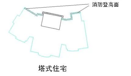

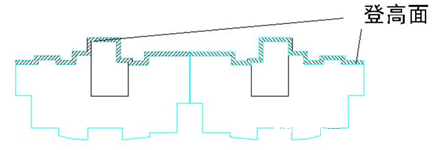

  (二)消防登高面
  高层住宅应设置消防登高面,并应符合下列规定:
1、塔式住宅的消防登高面不应小于住宅的1/4周边长度;
2、单元式、通廊式住宅的消防登高面不应小于住宅的一个长边长度;
3、消防登高面应靠近住宅的公共楼梯或阳台、窗;
4、消防登高面一侧的裙房,其建筑高度不应大于5m,且进深不应大于4m;
5、消防登高面不宜设计大面积的玻璃幕墙。

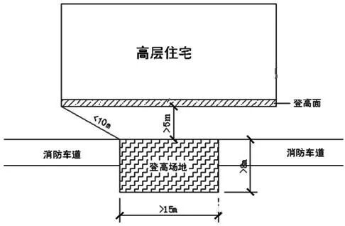

  (三)消防登高场地
  1、高层住宅应在登高面一侧,结合消防车道设置不少于一块的消防登高场地,每块消防登高场地面积不应小于15m*8m。消防登高场地是指供消防登高车实施操作时停靠的停车场地。根据国内目前使用的登高消防车的最大长度为13m,登高车操作支撑所需的硬地宽度为6m,为满足登高消防车的正常作业并为消防人员的施救留出一定的工作空间,本条文规定消防登高场地的面积不应小于15m*8m。
  2、消防登高场地应符合下列规定:
  1)消防登高场地距住宅的外墙不宜小于5m,其最外一点至消防登高面的边缘的水平距离不应大于10m;
  2)设有坡道的消防登高场地,其坡道坡度不应大于15%;
  3)利用市政道路作为消防登高场地,其绿化、架空线路、电车网架等设施不得影响消防车的停靠、操作。
  3、高层住宅的消防车道、消防登高场地应避开地下管道、暗沟、水池、化粪池等影响消防车荷载的地下设施,在地下建筑上布置消防登高场地、消防车道时,地下建筑的楼板荷载计算应考虑消防登高车的重量。

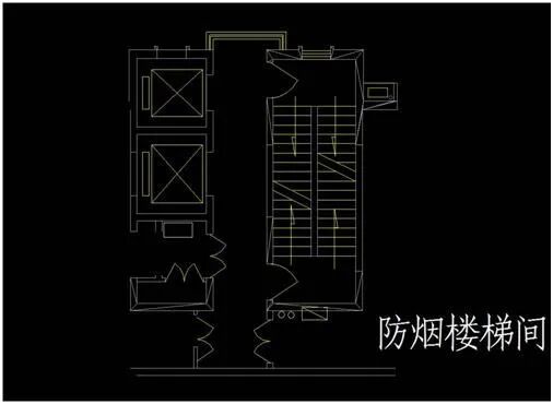

  5)十二层至十八层的塔式、单元式住宅应设一个防烟楼梯间,且前室的面积不应小于4.5m2;

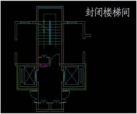

  (五)楼梯间的设置要求
  1、楼梯间或前室应靠外墙设置,并应设置可开启的外窗和楼梯间顶部的百叶窗,不宜设机械加压送风,其开窗面积及楼梯间顶部的百叶窗面积应符合有关规定。十八层以上的塔式住宅,当防烟楼梯间只在前室设置可开启的外窗,楼梯间为暗楼梯间时,楼梯间的顶部应设置自然通风窗,有效面积不小于1.5m2。
  2、自然通风方式的要求:
  1)靠外墙的敞开楼梯间、封闭楼梯间、防烟楼梯间每五层内自然通风面积不应小于2m2,并应保证该楼梯间顶层设有不小于0.8m2的自然通风面积;
  2)防烟楼梯间前室、消防电梯前室自然通风面积不应小于2m2,合用前室不应小于3m2;
  3)十八层以上的塔式住宅,当防烟楼梯间只在前室设置可开启的外窗,楼梯间为暗楼梯间时,户门不应直接开向前室。

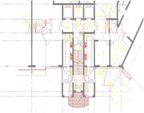

  5、剪刀楼梯设计应符合下列规定:
  1)剪刀楼梯的两个楼梯应在前室、走道或屋顶连通;
  2)剪刀楼梯的梯段之间应设置耐火极限不低于1.00h的实体墙分隔。

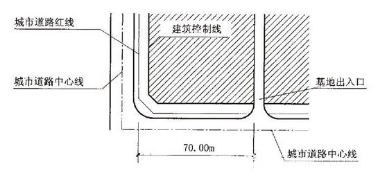

  4.1 基地出入口与城市道路的关系
  4.1.1 居住区机动车出入口不应设在城市快速路和主干路上,可设置在城市次干路和支路上,并距道路交叉口50米以外
  4.1.2小区出入口设置应考虑与相邻小区出入口的相互位置关系。
  4.1.3机动车地下车转户口出入口不宜直接设置在城市道路上,应通过小区内部道路与城市道路相接。
  4.1.4 在同一条城市道路上,不宜设置多个出入口,尽可能归并为一个出入口,且出入口宽度与相接城市道路红线宽度相协调,需要进行功能划分的应通过小区内部路进行交通组织。

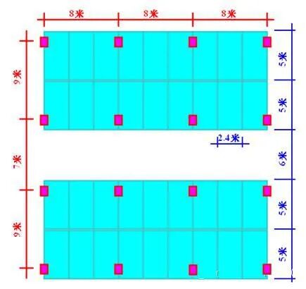

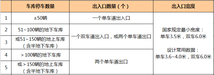

  4.3.3 汽车坡道 进入地下汽车库需要有坡道,坡道可以是直线的、曲线的或二者的结合。坡道设计的重点是确定坡道的位置,数量。大中型汽车库的库址,车辆出入口不应少于2个。即:一般设计两个出入口就够了。汽车库的汽车出入口宽度,单车行驶时不宜小于3.50m,双车行驶时不宜小于6.00m。但两个出入口距离不可过近(各汽车出入口之间的净距应大于15m)。规范又规定:汽车疏散坡道的宽度不应小于4m,双车道不宜小于7m,因此干脆汽车坡道就设计为4米或7米。
  4.3.4 常规数据 汽车转弯半径按6米设计,此为小型车转弯半径。汽车库室内最小净高应:>2.20米(微型车、小型车)。我们通常的车库以微型、小型车库。

  4.4.2 平面布局 主要包含车道和停车位布置、柱网布局、与地下室其它功能部分协调等。一般住宅小区以中型轿车:长(4.9m) X宽(1.8m) x高(1.8m)为设计标准车型尺寸,停车位尺寸应为:长(5—6)m x宽(2.5—3)m。车位与车道成90°直角,且车辆“倒进顺出”的布置的时候,每台车所占车库面积的比例最小,按照此方式布置的地下停车库每车所占面积应在28㎡—35㎡。 较大型车库的停车通道,应尽量设环形车道。当采用与车道成90°直角的停车位布置时,车道宽应在6m以上,车道车行路线方式可采用双车道双向行驶。按照标准车型与车道尺寸,柱网宜在6X8m(柱间停两辆车)或8X8m{柱间停三辆车)左右。

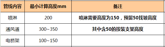

  4.4.3 管线布置 管线综合,注意遵循如下原则: ● 应尽量使“主风道” 靠近车道边侧设置;● 风道宽度尽量控制在1.2米以内,使风道下面不设喷淋;● 电桥架、设备管线尽量与风道平行设置、尽量不要设在风道下方 ;● 各类管线交叉点不要设在主车道处。设备管线常用计算高度

  方案阶段控制:车库出入口的设置原则

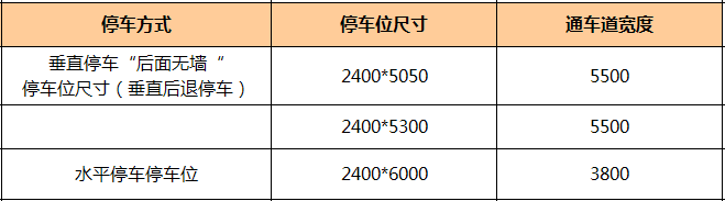

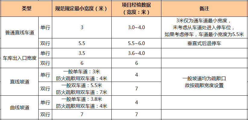

  备注:参车库防火规范 坡道宽度:

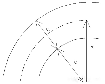

  注:1、汽车最小转弯半径=汽车回转时汽车的前轮外侧循圆曲线行走轨迹的半径 2、汽车最小转弯半径≠环道内径 避免:误将国家规定的汽车的最小转弯半径6米,理解为是车道的最小内径,导致车道的内径过大,相应的增加车库面积。各种停车位尺寸及通车道宽度
  各种车道(出口)最小宽度

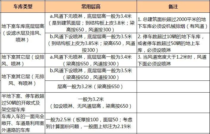

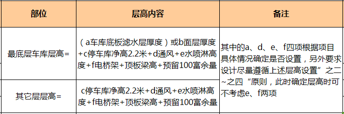

  层高确定原则: 合理的选用地下室底板的构造做法,根据实际构造来计算层高。在确定层高时,精确计算设备管线预留高度以及结构梁高。当车库与变配电间或水池等设备用房同层设计时,应采取“设备用房局部降板”,而车库层高按常规设计。各类层高计算的基本内容:

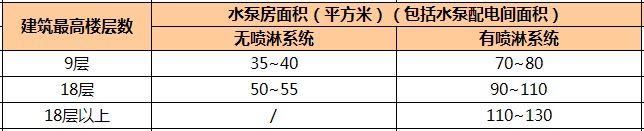

  ● 泵房大小
  备注:本表面积含生活泵房和消防泵房。

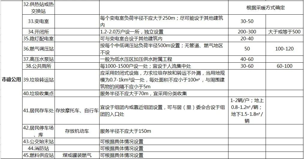

  变配电所的设置原则:
  1、大规模住宅小区(有多层、小高层、高层、部分商业),配电房的数量可以按5~6万平方米设一个配电房来考虑,每个配电房的供电半径按250—300米考虑。
  2、高层建筑的住宅小区,配电房的数量可以按7~9万平米设一个配电房来考虑,每个配电房的供电半径按250—300米考虑。

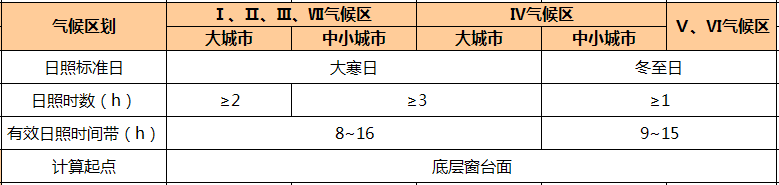

  五、算日照时,参数设置,建筑高度的设置问题,建筑高度是否考虑水箱间、楼梯间、电梯机房等的高度问题
  (一)建筑高度的两种不同计算方法
  在城市规划管理中关于建筑高度,你必须正确认识建筑高度的定义,在不同的情况下要使用不同的建筑高度定义,一个是受高度限制的建筑高度,另一个是非受高度限制的建筑高度。我们在办理建设工程规划许可证时,将在附件里载明建筑高度,一般是建筑的地坪到建筑的檐口高度或是地坪到女儿墙的高度,建筑顶部的部分设施按规模大小可不计入建筑高度,特别是建筑顶部外装饰物。在考虑有日照遮挡的时候,我们必须特别慎重,要将建筑高度降低,但有些时候,特别是高层建筑,超高建筑时,我们根据已经审批过的规划设计方案或是施工图时我们要考虑最高处标高,就是外装饰物也要记入高度,这个时候我们就是考虑的受限建筑高度。
  根据民用建筑设计通则:
  平屋顶:
  1 :受高度限制的建筑高度:指建筑室外地坪至建筑最高点间的距离。称为建筑高度
  2:非受高度限制的建筑高度:指建筑室外地坪至建筑屋面面层或女儿墙顶的距离。
  民规规定: 建筑高度是指建筑室外地坪至女儿墙的高度 。这两个都有问题的,都不存在定义的唯一性和确定性。受高度限制的建筑主要是与航空控制有关的;非受高度限制的建筑高度主要与建筑日照及消防等有关。这样看来这两个定义就不至于在设计中产生矛盾了。

  1、什么是日照标准?根据各地区的气候条件和居住卫生要求确定的,居住建筑正面向阳房间在规定的日照标准日获得的日照量,是编制居住区规划确定居住建筑间距的主要依据。日照标准 日照标准中的日照量包括日照时间和日照质量两个标准。日照时间是以住宅向阳房间在规定的日照标准日受到的日照时数为计算标准。日照质量是指每小时室内地面和墙面阳光照射积累计的大小以及阳光中紫外线的效用高低。2002年3月11日,中华人民共和国建设部发布的《城市居住区规划设计规范》(GB 50180 -93)2002版对住宅建筑日照标准已作了明确规定;其中,规定日照标准日采用冬至日和大寒日两级标准。日照间距系数 根据日照标准确定的房屋间距与遮挡房屋檐高的比值。建筑日照标准应符合下列要求:
  1. 每套住宅至少应有一个居住空间获得日照,该日照标准应符合现行国家标准《城市居住区规划设计规范》GB 50180有关规定;
  2 .宿舍半数以上的居室,应能获得同住宅居住空间相等的日照标准;
  1. 托儿所、幼儿园的主要生活用房,应能获得冬至日不小3h的日照标准;
  2. 老年人住宅、残疾人住宅的卧室、起居室,医院、疗养院半数以上的病房和疗养室,中小学半数以上的教室应能获得冬至日不小于2h的日照标准。
  3. 在原设计建筑外增加设施不应使相邻住宅原有日照标准降低;
  6.旧区改建的项目内新建住宅日照标准可酌情降低,但不应低于大寒日日照1h的标准。
  (三)住宅日照标准表

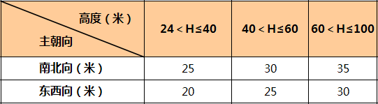

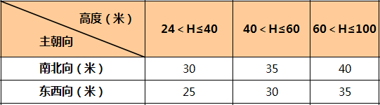

  1.高层塔式住宅与高层塔式住宅平行布置时最小控制间距应按满足日照要求为基础,并不得小于表2所列要求:表2 高层塔式住宅平行布置时最小控制间距

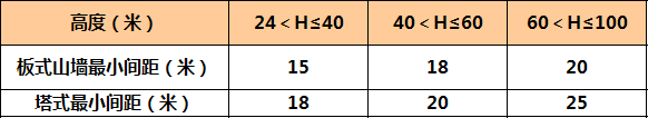

  2.高层板式住宅与高层板式住宅平行布置时最小控制间距应按满足日照要求为基础,并不得小于表3所列要求:表3高层板式住宅平行布置时最小控制间距

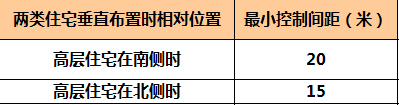

  3.高层板式住宅与高层板式住宅垂直布置时最小控制间距不得小于表4所列要求:表4:高层板式住宅垂直布置时最小控制间距
  垂直布置的高层住宅山墙宽度应小于等于16米,大于16米时其间距按平行间距要求控制。4.高层住宅与高层住宅并列布置时最小控制间距不得小于表5所列要求:表5:高层住宅与高层住宅并列布置时最小控制间距

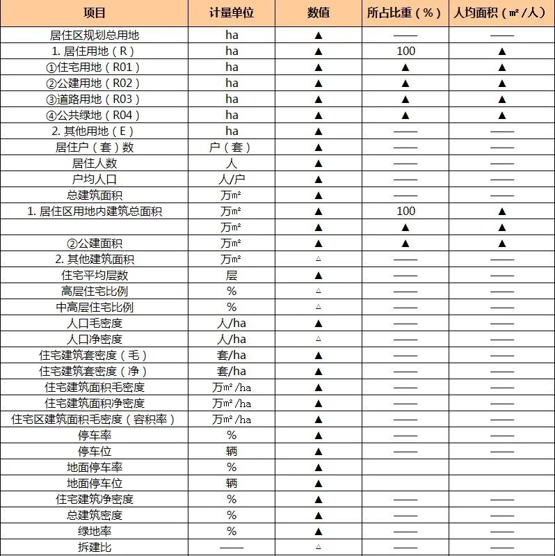

  七、综合技术经济指标。居住区综合技术经济指标的项目应包括必要指标和可选用指标两类,其项目及计量单位应符合下表规定。综合技术经济指标系列一览表:
  注:▲必要指标;△选用指标。

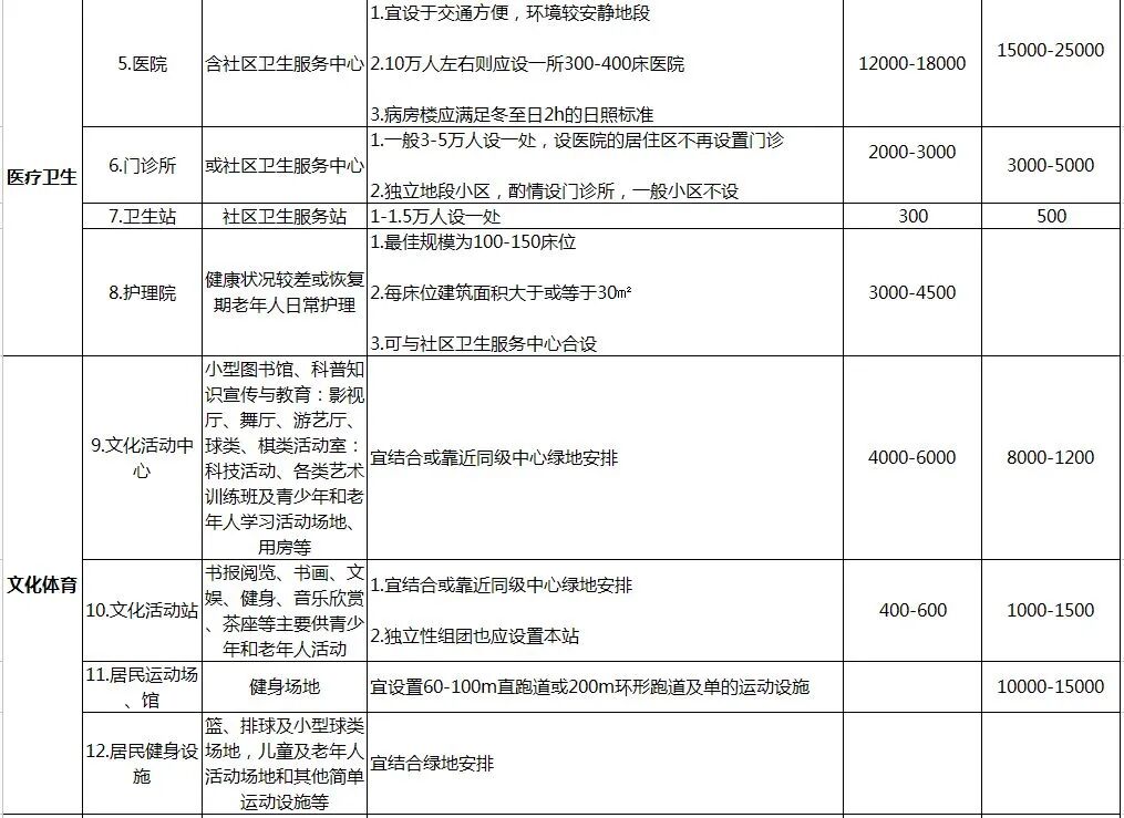

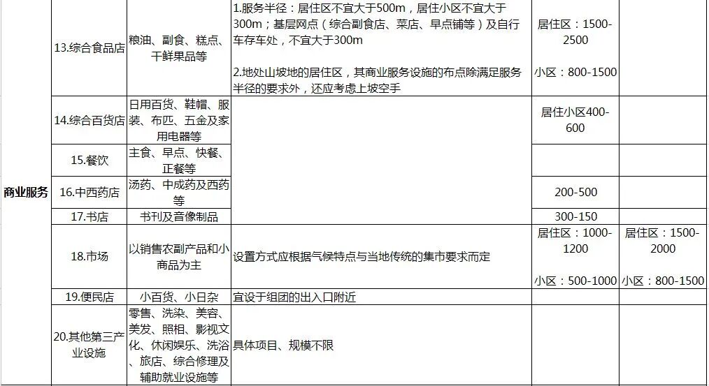

  4、楼号标注 公共服务设施各项目的设置规定
