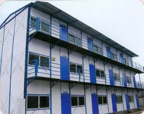

5、行政与生活临时设施布置
行政与生活临时设施包括:办公室、汽车库、职工休息室、开水房、小卖部、食堂、俱乐部和浴室等。根据工地施工人数,可计算这些临时设施的建筑面积。应尽量利用建设单位的生活基地或其他永久建筑,不足部分另行建造。
一般全工地性行政管理用房宜设在全工地入口处,以便对外联系;也可设在工地中间,便于全工地管理。工人用的福利设施应设置在工人较集中的地方,或工人必经之处。生活基地应设在场外,距工地500-1000m为宜。食堂可布置在工地内部或工地与生活区之间。

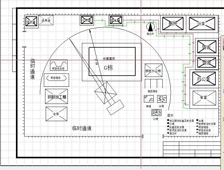

上述布置应采用标准图例绘制在总平面图上,比例一般为1:1000或1:2000。应该指出,上述各设计步骤不是截然分开,各自孤立进行的:而是互相联系,互相制约的,需要综合考虑,反复修正才能确定下来。当有几种方案时,尚应进行方案比较。
