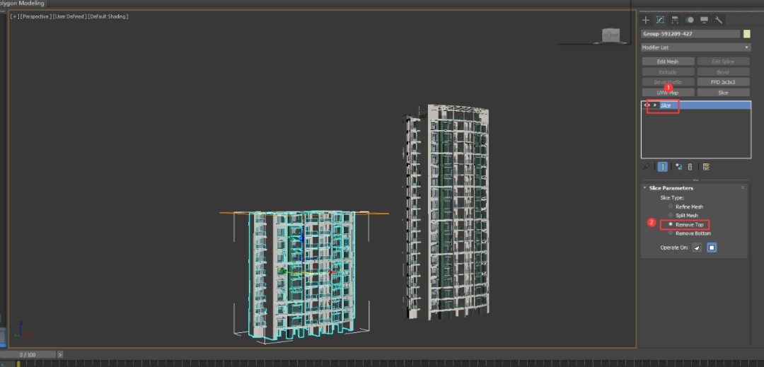

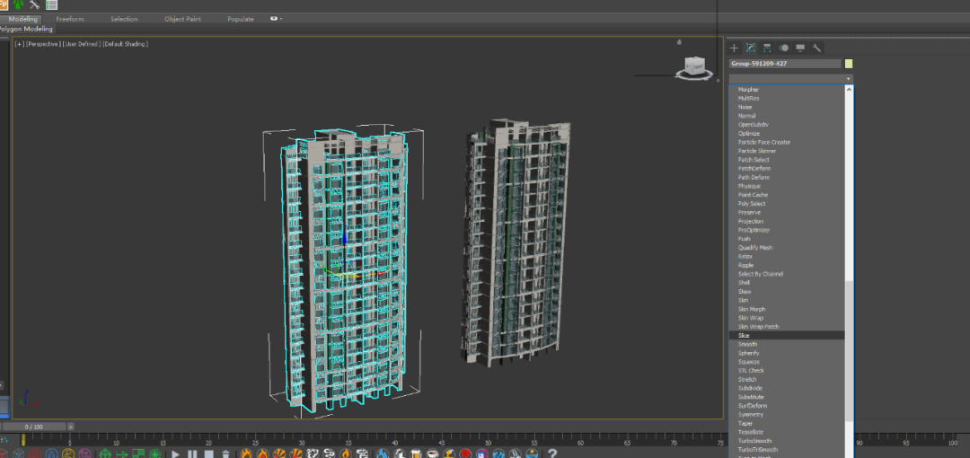

切片生长动画

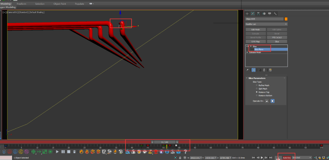

首先,打开一个3d建筑模型.为模型添加"Slice(切片)"修改器;
将切片修改器的切片类型设置为"Remove Top(移除顶部)",这样在切片以上的部分就被隐藏掉了;

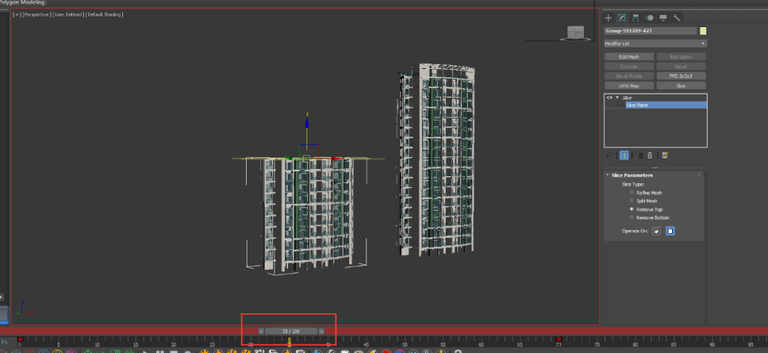

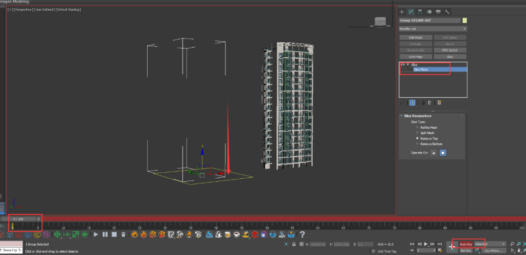

将时间线拖动到第0帧,打开自动关键点,展开切片,选择切片平面,将它沿Z轴向下移动,让它产生出没有建筑的时刻就可以了;

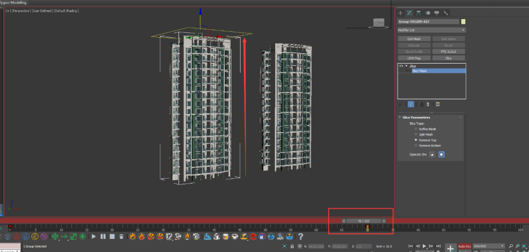

将时间线移动到70帧,向上移动切片,让整个建筑的模型都显示出来;
拖动时间线,我们就会看到从第0帧到第70帧楼栋拔地而起的动画;

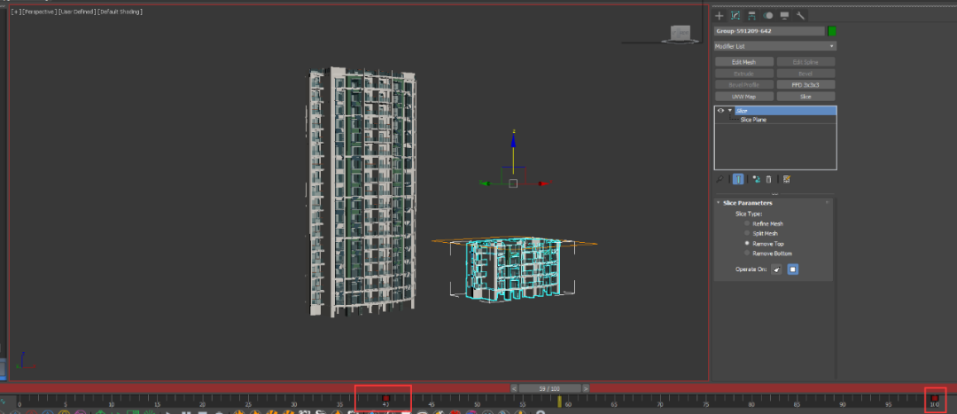

右侧的模型需要使用同样的方法进行制作。
选择右侧的模型,将时间线拖动到第40帧。
为什么我们要拖动到第40帧呢?
因为如果我们还是拖动到第0帧的话,两个建筑同时进行生长,这样看起来会比较假并且不是很美观。所以我们向后延迟,这样两个生长的时间段不是一样的,整个场景的效果会更加的复杂。完成后,还可以输出一个预览动画查看生长动画效果。
以上是最基础的切片生长动画,在实际应用中,有些生长动画会遇到角度旋转问题,如管道生长动画,这个也是可以通过设置切片平面的旋转缩放控制的。

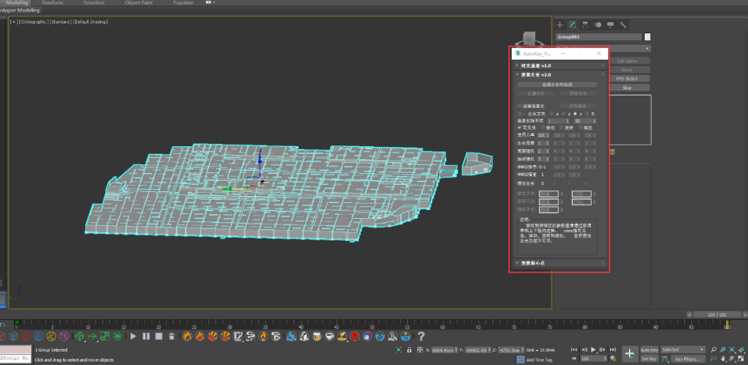

运用脚本制作生长动画

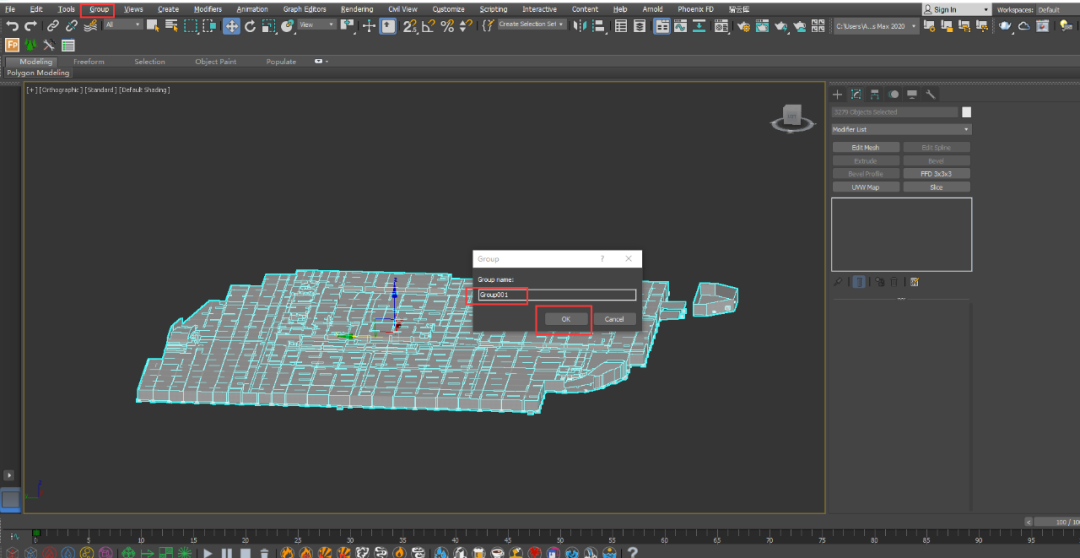

打开场景,根据建筑的先后制作工艺,把模型分别打组。
注意:场景模型不要做塌陷,生长动画是以物体为基本元素的,如果塌陷过多物体,会导致动画没有细节展示;

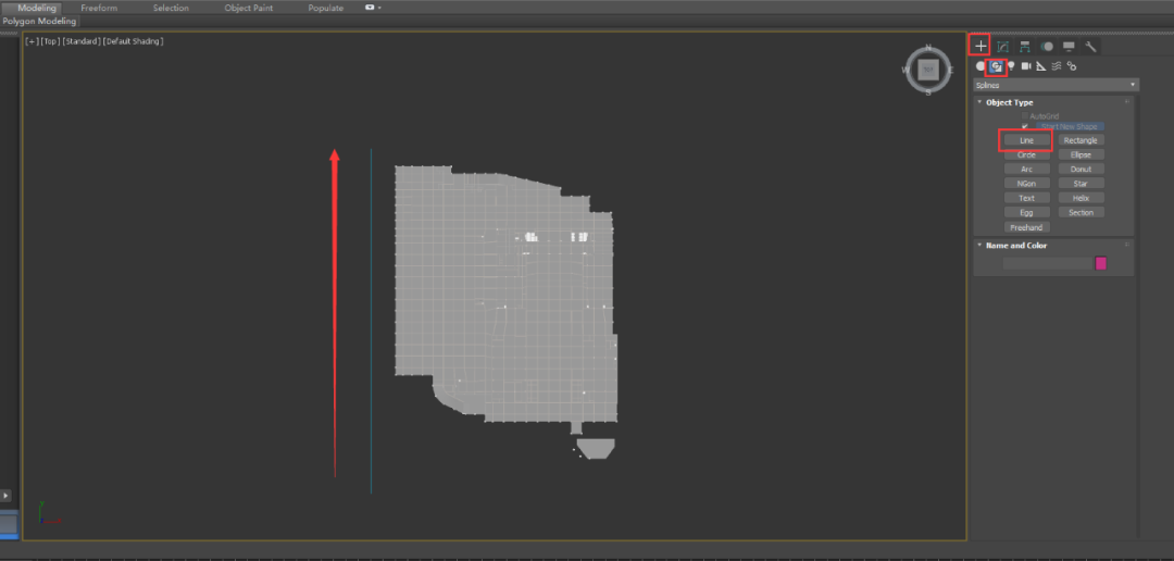

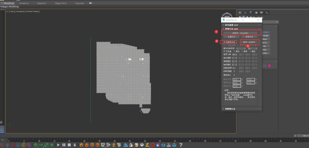

根据生长规划顺序,在顶视图,编辑一条路径;

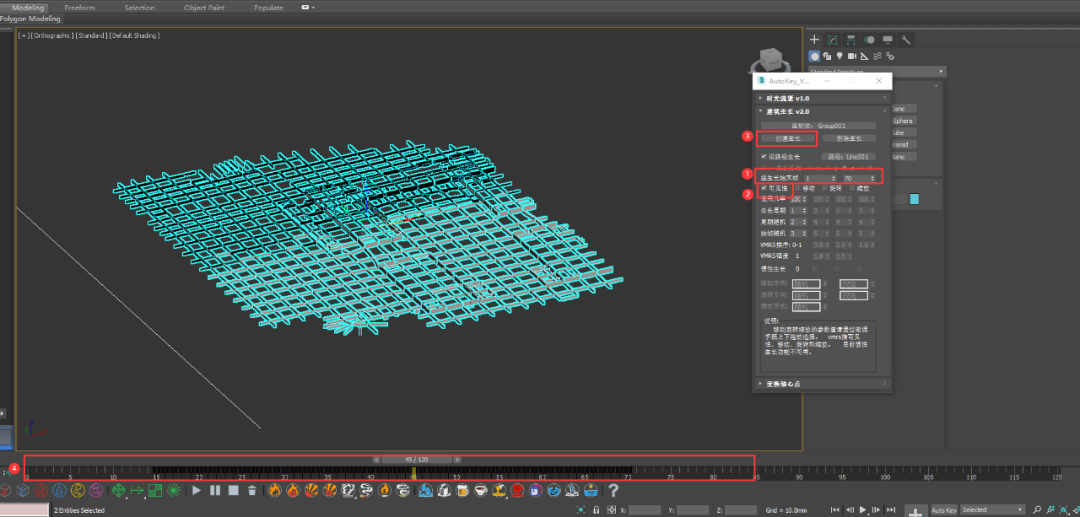

把“陈志祥生长_script-AutoKey”建筑生长插件拖入max场景中;
点击“选择生长物体组”,再选择要做动画的组;勾选“沿路径生长”,点击“选取路径”,选择刚才画的路径;
设置“组生长始末帧”,一般都会设置的比总帧少一点。

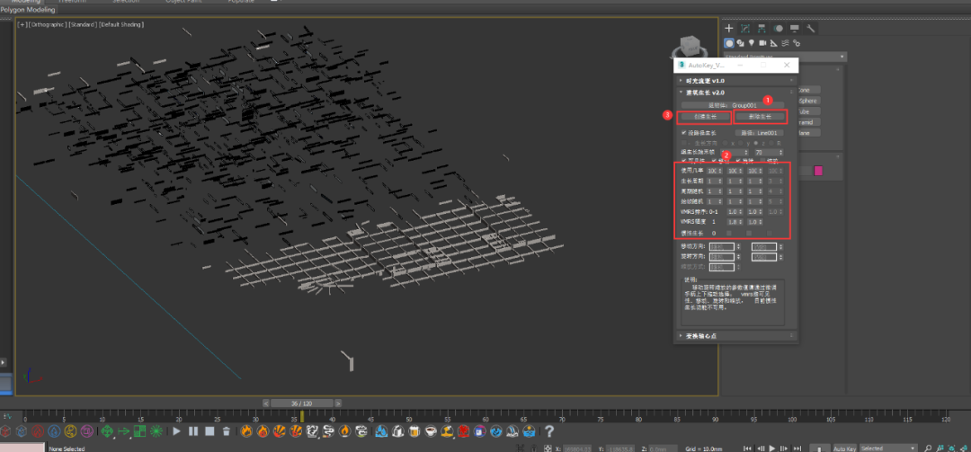

点击“创建生长”;全选模型,就会发现下面的时间轴上出现了关键帧,拉动时间轴就可以看这个生长动画了,这个动画更接近消隐动画,因为我们指勾选了“可见性”。

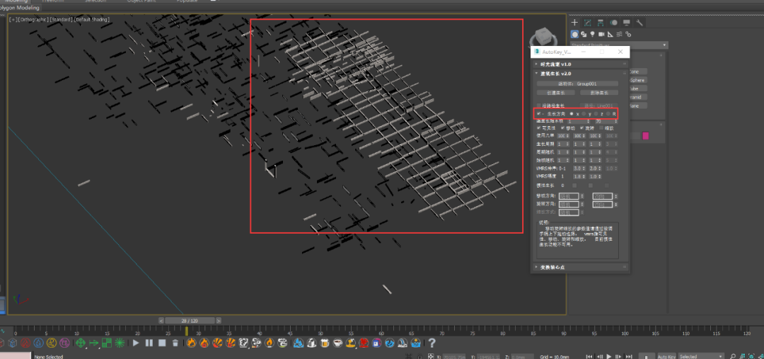

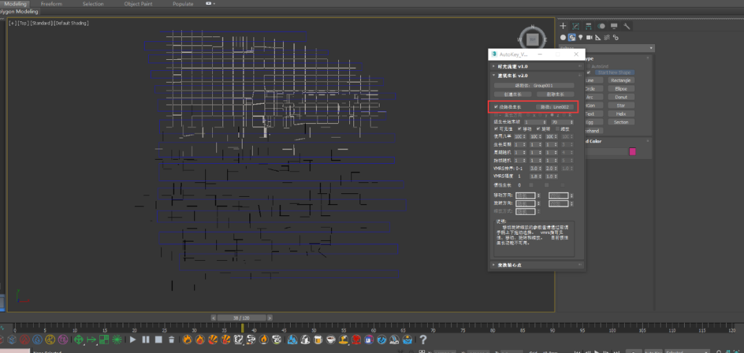

如果不满意这个效果,可以点击“删除生长”;然后把“移动”和“旋转”勾上,一般“缩放”不太用,可以不勾选;再点击“创建生长”,看效果;如果觉得模型生长的效果太过杂乱,可以通过下面的数值去调整;
除了通过“沿路径生长”外,还可以通过勾选“生长方向”来控制建筑生长的方向,选择“XY\Z”轴就是根据相应的轴的方向生长,而“R”就是随机生长方向;
关于路径动画还有一个可以扩展的方法,就是路径不局限于直线,还可以用曲线。以上几种制作方法就是建筑中常用的建筑生长动画制作方法。
