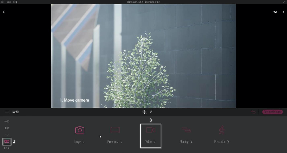

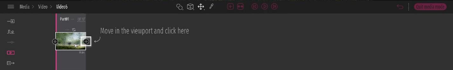

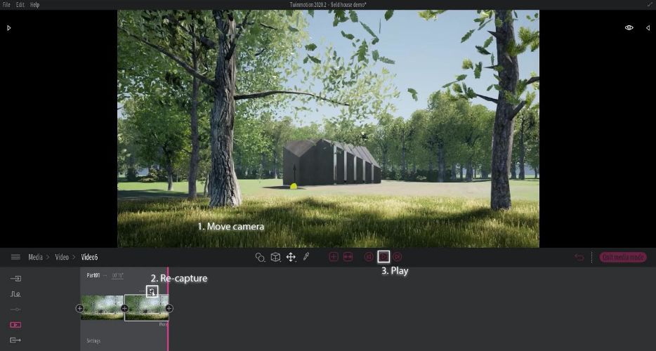

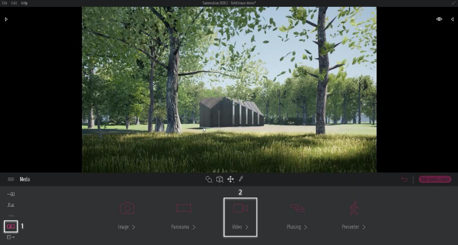

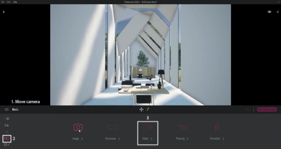

02 /  将你的摄像机移到你的动画的起始点,并打开视频标签

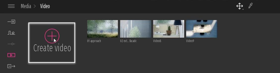

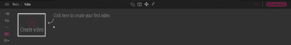

03 /  创建一个新的视频剪辑

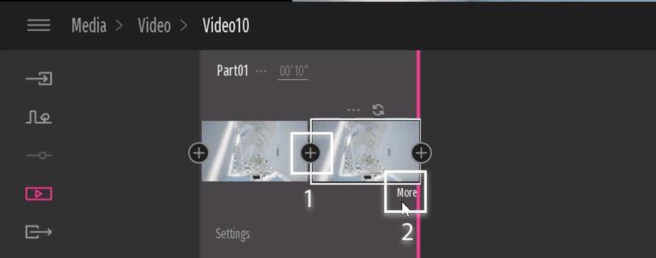

04 /  点击加号图标来创建一个新的关键帧

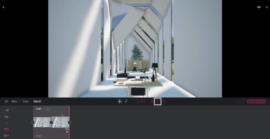

05 /  将摄像机移到第二个位置,并重新捕捉到第二个关键帧,现在你可以预览动画了

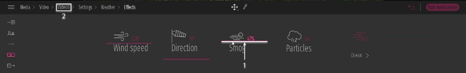

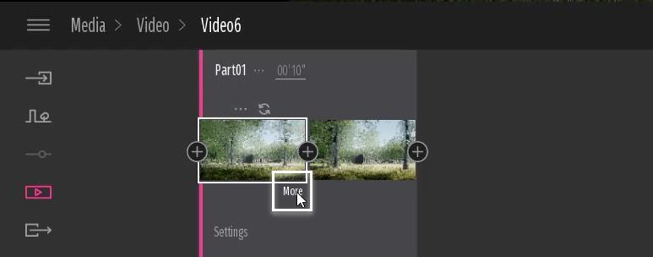

06 /  让我们在第一个关键帧中进入 "更多 "选项,为我们的场景添加雾气
07 /  将雾气效果设置为100%

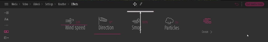

08 /  对第二个关键帧重复同样的步骤,但是将雾气效果设置为50%
09 / 预览该动画,你会看到镜头在烟雾消散的同时平稳地移动

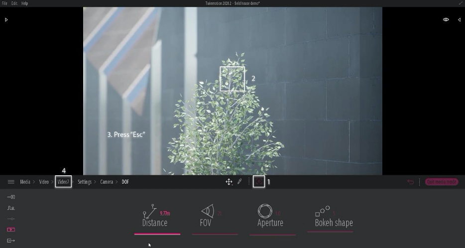

外墙与景深

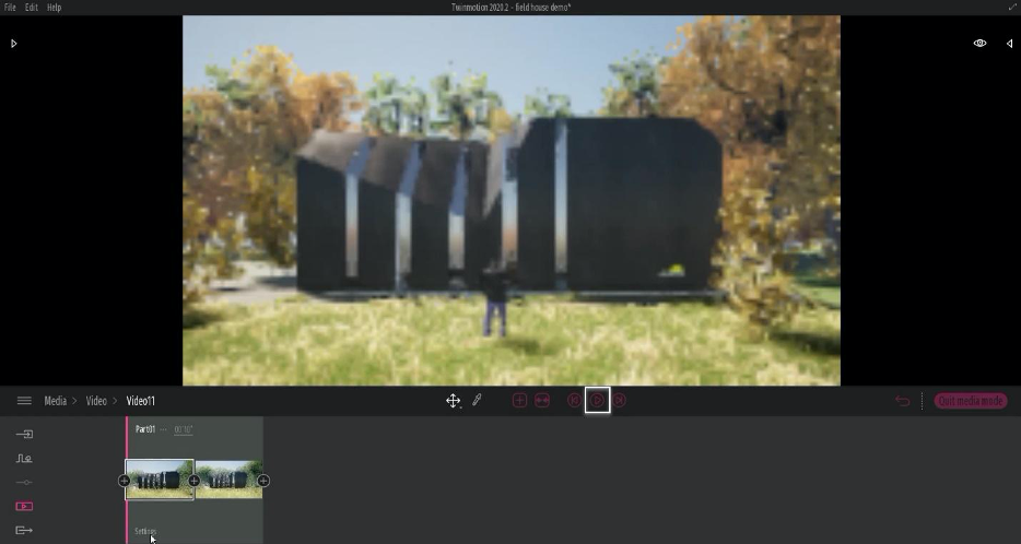

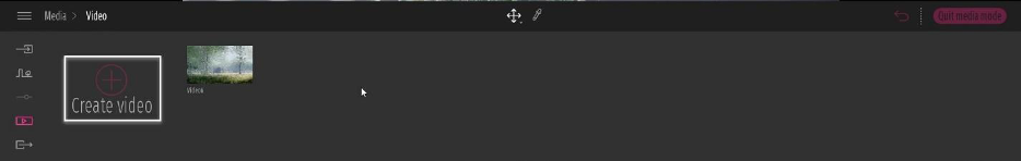

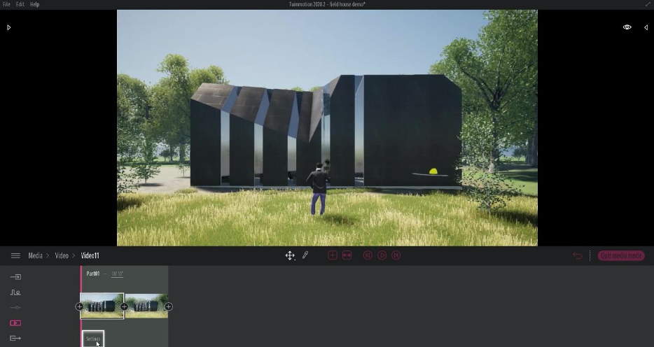

01 / 将相机移动到所需的位置,并创建一个新的视频

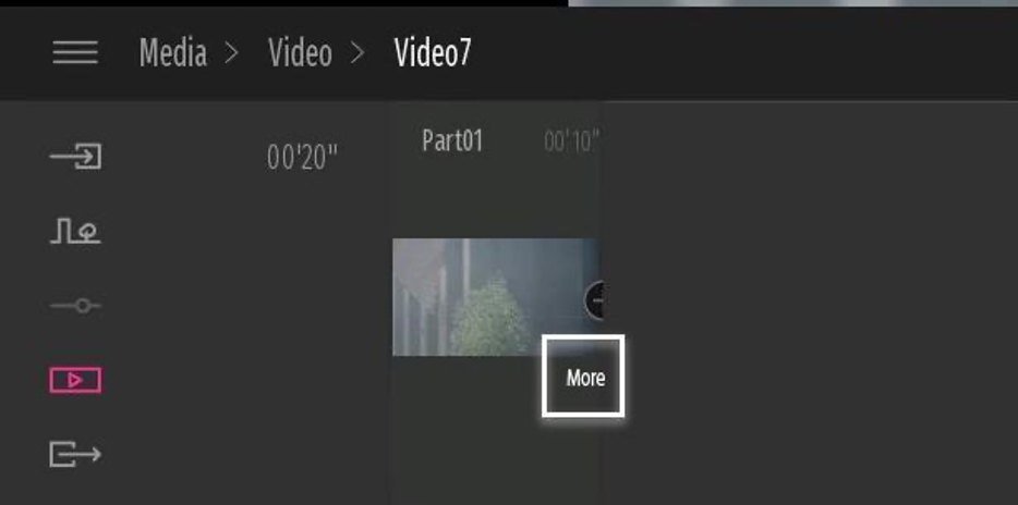

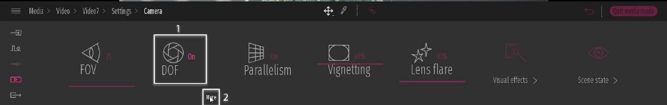

02 / 点击“更多”以启用景深
03 / 启用景深(DoF),并点击进入更多选项来设置焦点

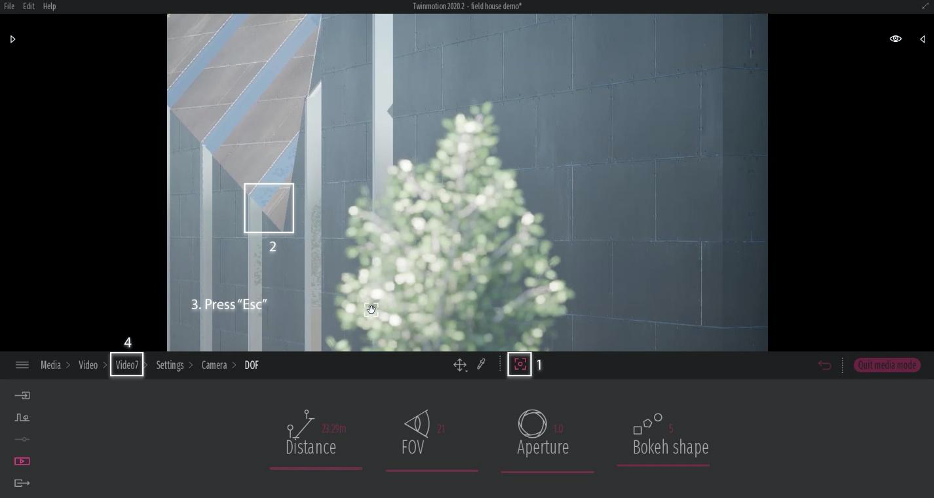

04 / 使用聚焦部件来选择一个聚焦点,我们将从前景树开始。完成后请确保“退出”

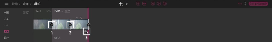

05 / 我们将再创建两个关键帧,并进入第三个关键帧选项
06 / 重复上述步骤,选择第二个焦点

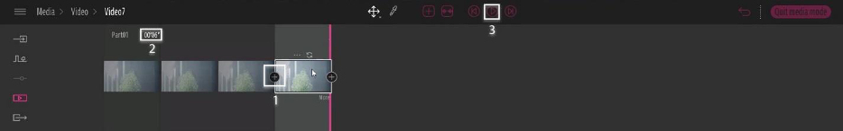

01 / 再创建一个关键帧,编辑动画的持续时间为6秒,按播放键来预览

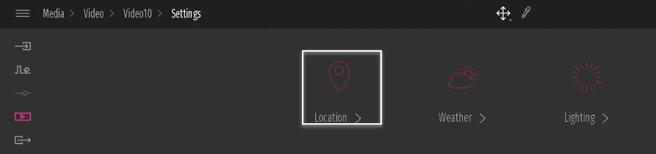

01 / 你可以通过这种方式对几乎所有的设置进行动画处理,包括太阳,让我们用一个新的场景试试吧
02 / 创建两个关键帧,进入第二帧选项
03 / 调整时间,使太阳成为动画,确保第二帧被设置为一天中较晚的时间
04 / 点击预览,观看光线移动

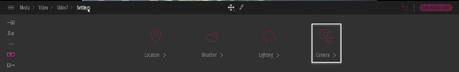

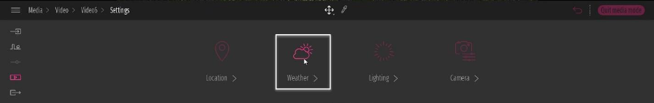

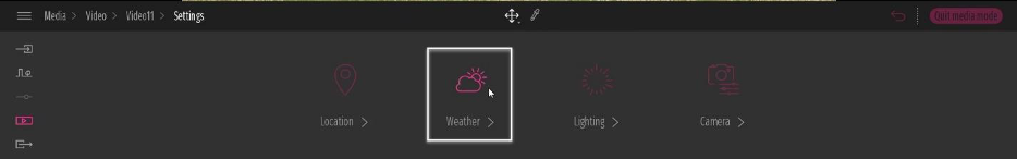

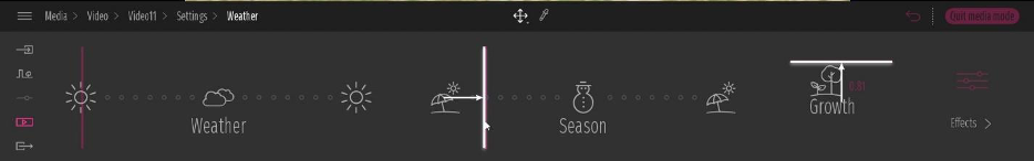

01 / 有的时候,你想在整个动画中调整一个设置,比如天气和季节,我们应该利用在视频时间线底部发现的全局设置的优势
02 / 我们将以天气为例,但这也适用于所有其他设置
03 / 将季节的数值移动到足以使叶子变黄,并让植被充分生长。
04 / 上述设置在整个动画中保持一致

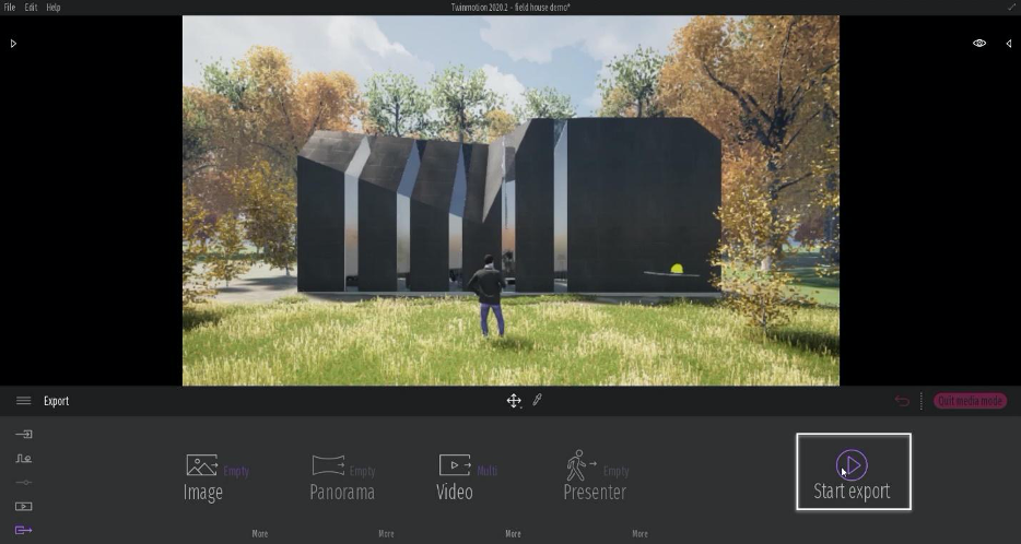

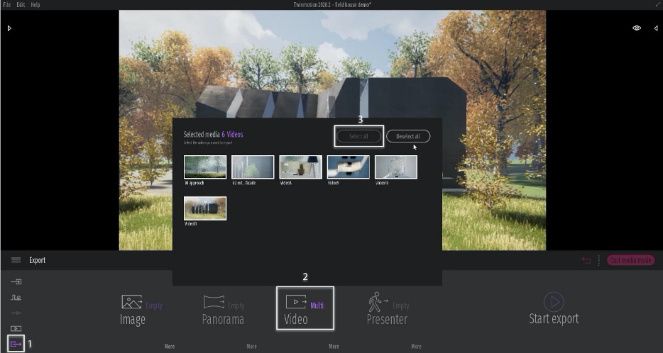

导出成果
大家也要多多跳出框框
尝试使用不同的渲染元素
挑战别具一格的出图风格吧图片
