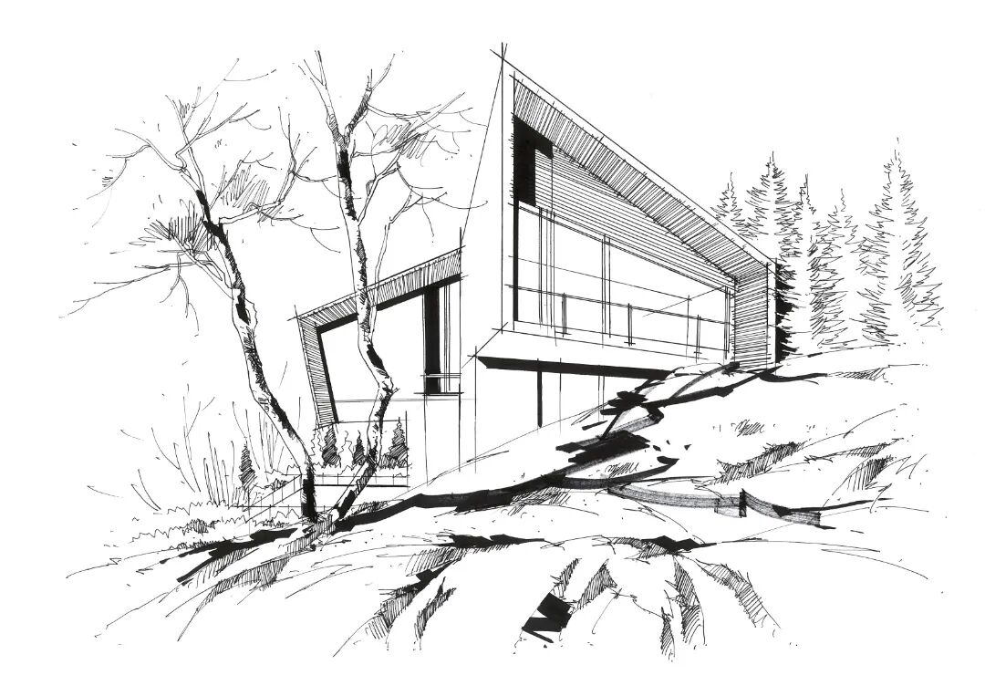

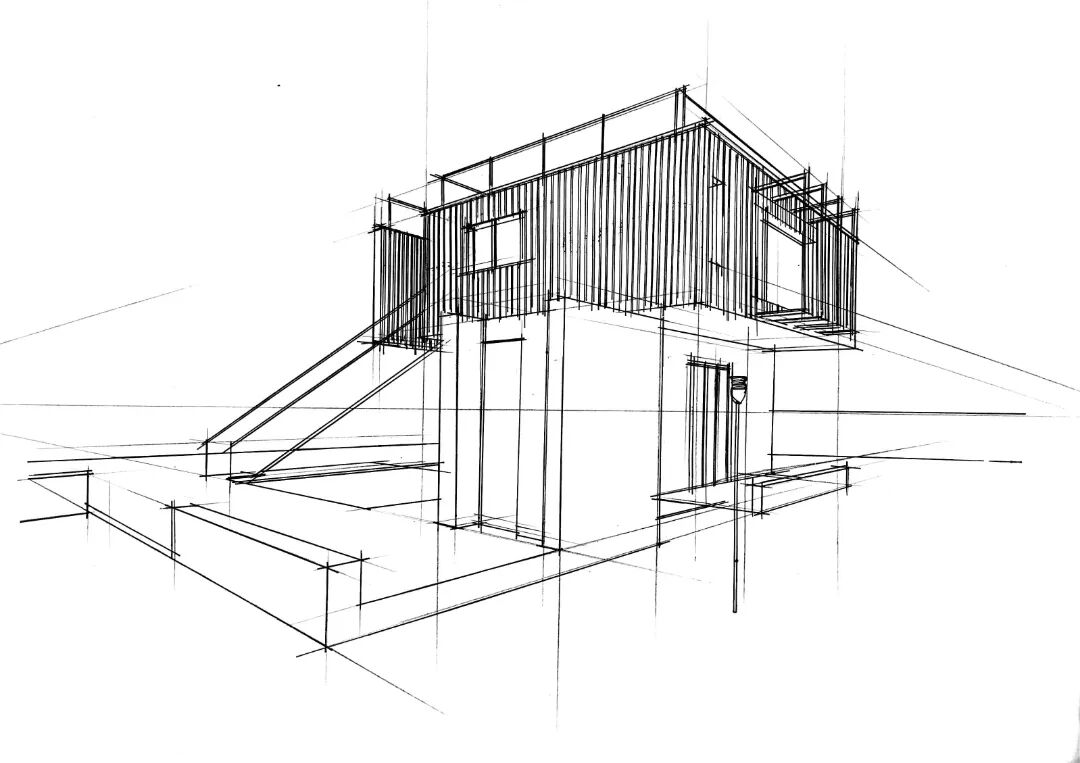

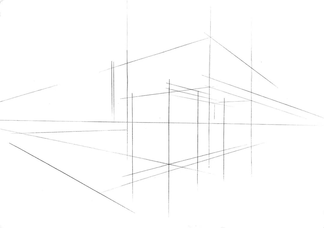

两点透视别墅空间

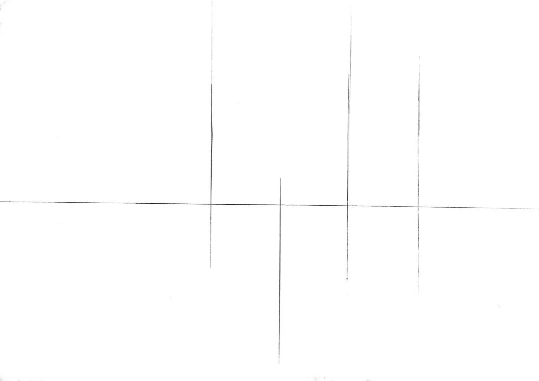

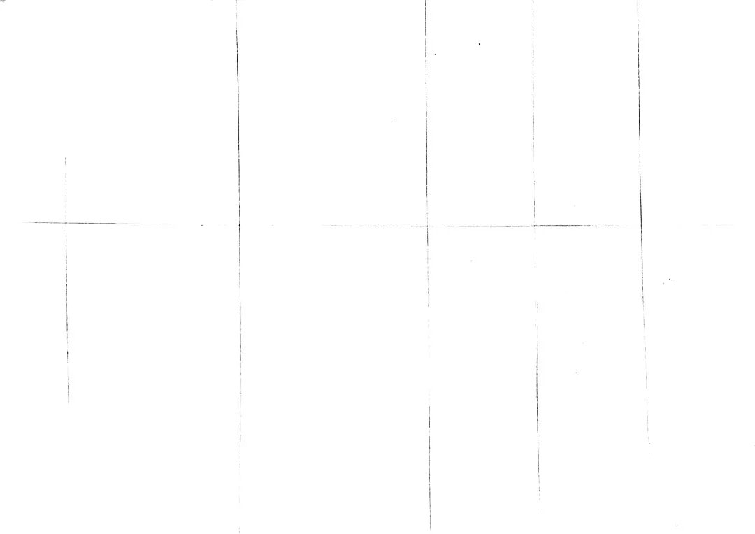

第一步确定图面的视平线,消失点。接着画出能够决定所画图面空间比例的结构线。(个人喜欢先画竖向的结构线,他的存在决定了你整幅图面的左右构图,不至于后期图面偏左或是偏右)
第二步可以画出图面上下的透视线,这时会看到他们与竖向线条围合成一个个独立或是融合的空间(这些上下的透视线以及视平线决定了你主体建筑物的上下构图)。

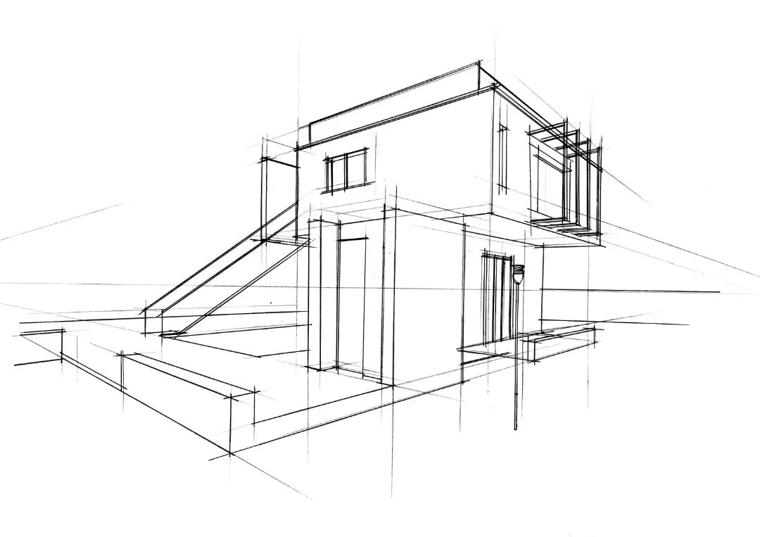

第三步,可以在现有空间体块中丰富画面细节,比如刻画墙体厚度,增加门窗,墙洞。
第四步在现有基础上把周边环境中有明显透视的构筑物、建筑物做一个简单的刻画,描绘出外轮廓(路灯、木栅栏格栅),另外对于不符合主流(主体)透视空间的构筑物做单独处理(倾斜楼梯)。
第五步对空间需要进行材质处理的进行刻画,区分材质增加画面层次(二层建筑外立面木饰面)。
第六步对建筑空间配景进行简单的处理(地面铺装)。
第七步对建筑空间配景进行深入的刻画(一般分为近景、中景、远景,可根据画面主体内容做适当增减,注意画面完整即可)。
第八步对整幅图面的光影进行深入刻画,确定明确的光源。阴影不需要太多太杂但是要清晰明确(除主体外配景光影也可进行简单的刻画,光源方向应与主体建筑一致)。

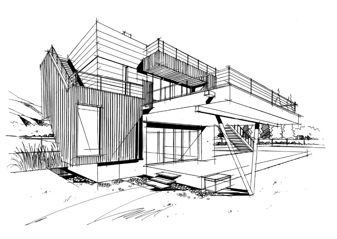

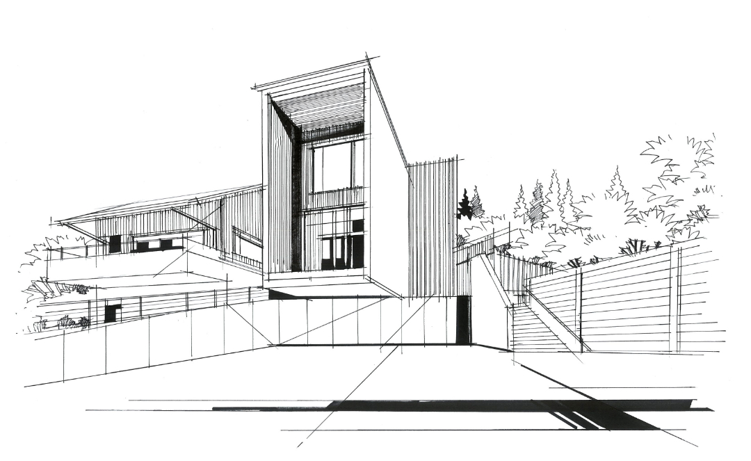

二

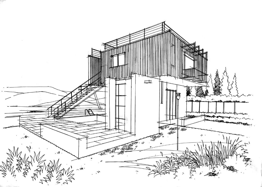

案例展示
0 2

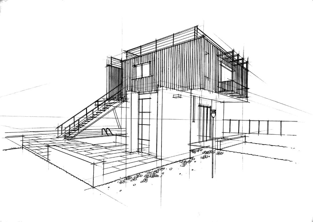

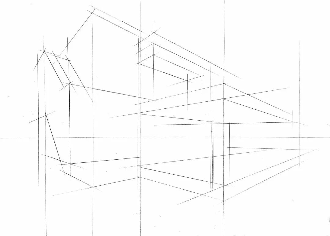

两点透视别墅空间

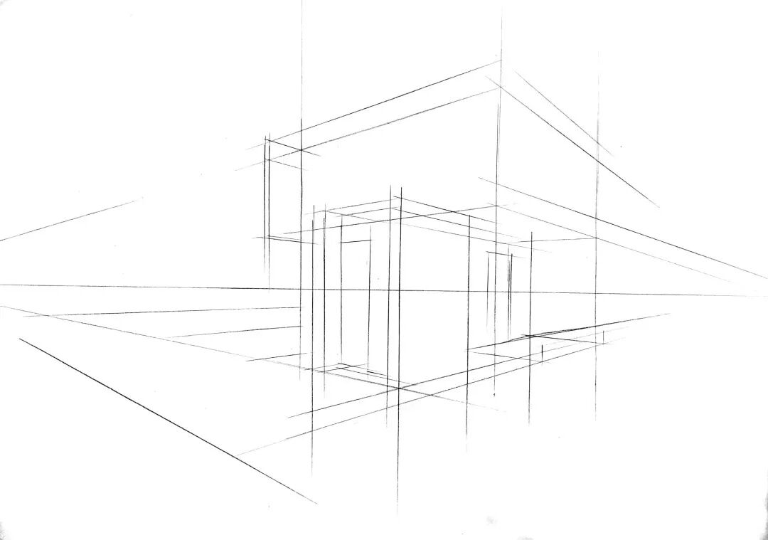

第一步确定图面的视平线,消失点。结合构筑物比例画出能够决定所画图面空间的结构线。(左侧以及右侧划线决定画面的左右最大范围)。
第二步画出图面上下的结构线或透视线,确定建筑物或构筑物上下比例空间(建筑物上下构图是否准确主要由这些线决定)。

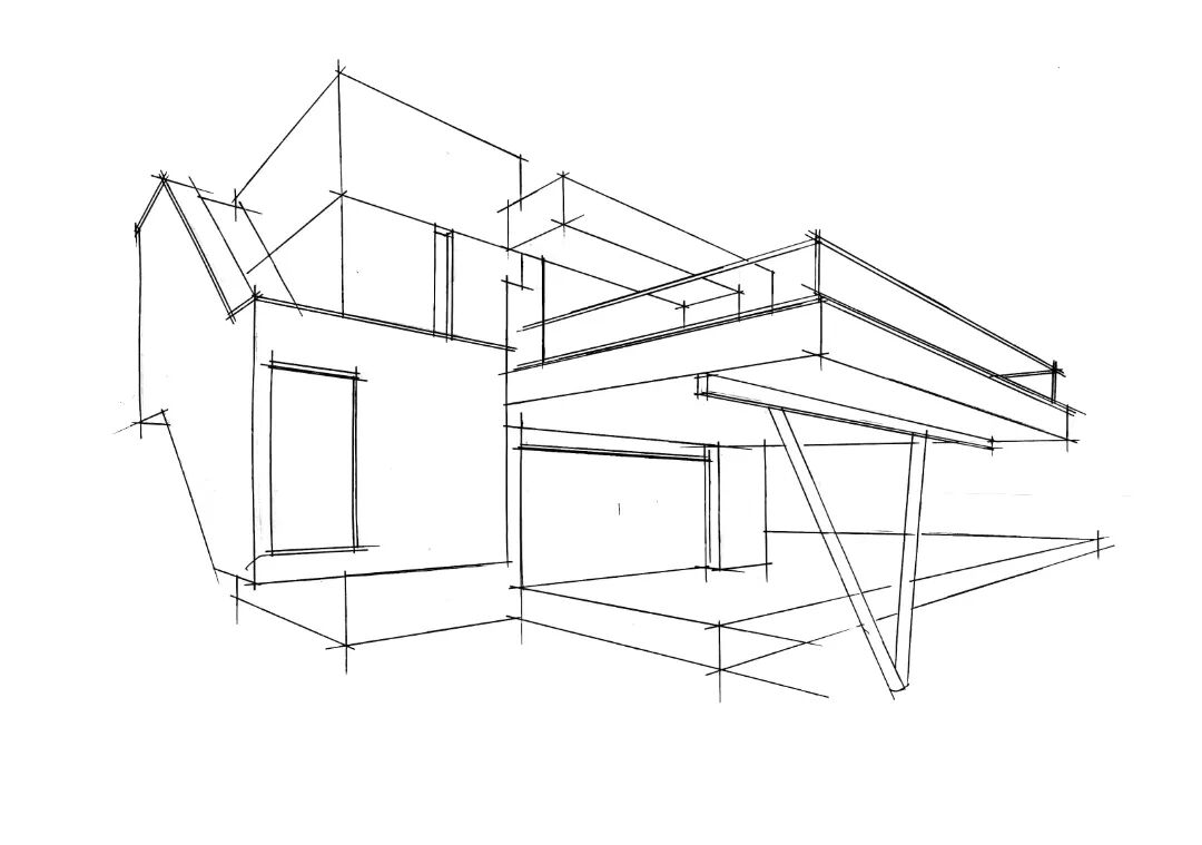

第三步增加体块空间中的结构,比如刻画墙体门窗厚度,确定树池、花池、地面铺装等配景的大小及位置。

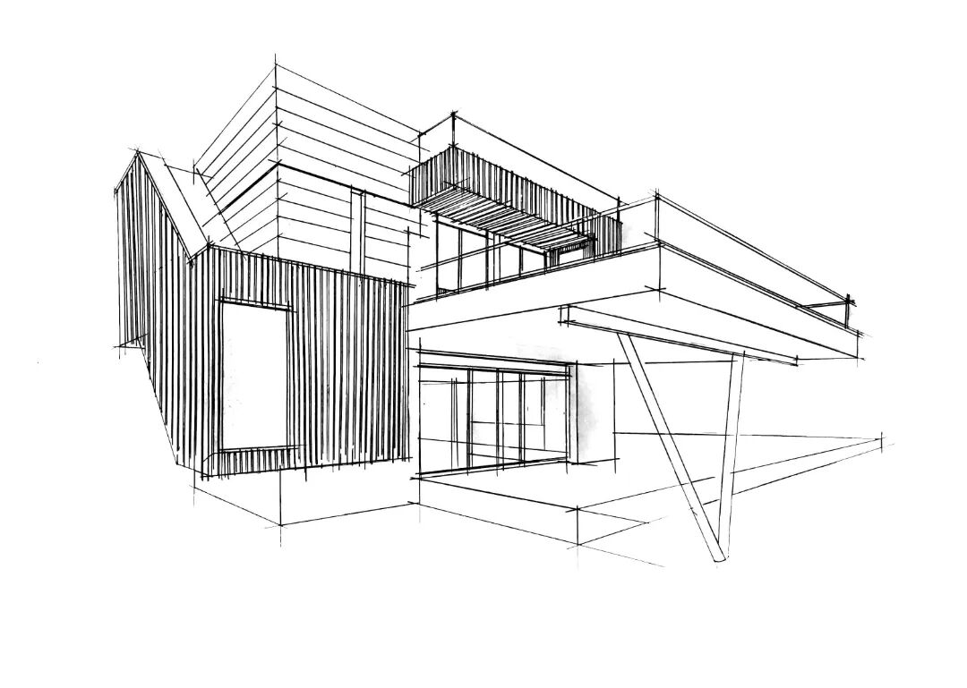

第四步在现有基础上把空间中的特殊材质表现出来进行区分(上图的左侧木板外立面以及阳台外立面)。
第五步对空间中的次要构筑物进行表达(建筑平台左侧台阶,阳台等位置的栏杆,远处栏杆......)。
第六步对建筑空间配景进行刻画(一般分为近景、中景、远景,可根据画面主体内容做适当增减)。
第七步对整幅图面的光影进行刻画,明确光源。阴影不需要太杂做到光源统一明确即可。
效果图主要作用是对设计的视觉化、直接化,将我们最想呈现的场景展示出来。大家在以后的刻画中可以简单参考多加练习但不必拘泥于过多的细节。以整体效果为主
