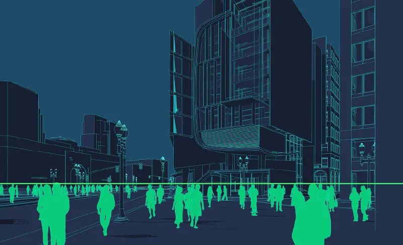

如上图,在人视点的效果图中,地平线的位置在靠下的水平等分线上。

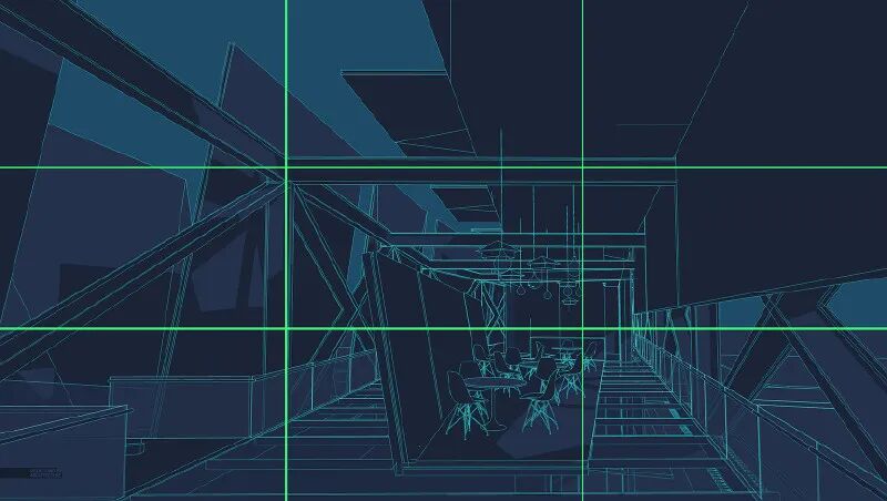

三段式构图也适用于室内场景。画面中透视的灭点位于右下角的横竖等分线交点处,左上角的等分线交点处也是钢结构的梁柱的交点。这样的构图原则非常经典,有点类似黄金分割原则在审美中的作用,图面会更加耐看。

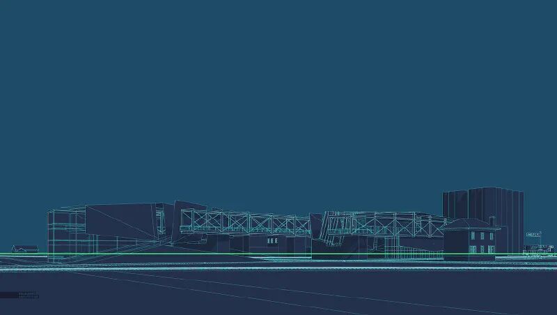

有时候一张图要表达的主体并不一定是建筑,而是建筑所在的周边环境。这种情况下,一般会把地平线压低,留出更多的图幅给天空,或者将地平线提高,更多的表达地面的景观。
环境在此时此刻不再是建筑陪衬或者背景,而是主导整个图面内容的重要信息。

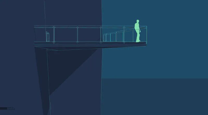

通常情况下效果图会尽可能多的表达设计内容,然而过多的内容会弱化画面所传达的信息。所以,适当减少画面中的元素,将注意力集中在单一的内容会更加出彩。可以将这种构图方式理解为摄影中的特写,只专注景物中的某一个细节,忽略其他。
如上图,A神为了表达这个出挑的平台所塑造的空间时,放弃了其所在立面的其他元素,使整个画面的内容一目了然。

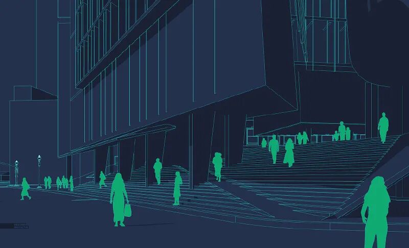

这张图虽然有很多元素,但是依旧可以看出A神舍弃了建筑主体的形象,整个画面的焦点在街道和入口大台阶的联系上。

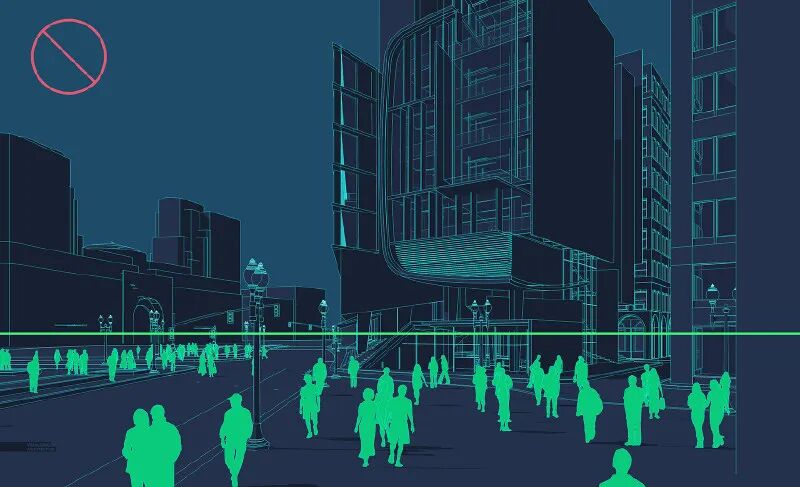

在人视点的构图中, 相机的视点高度应设置在一个正常人眼睛的高度 。但是有时候当我们希望看到更多的地面时,会将视点提高,但是这样会产生一个很不舒服或者说很不习惯的构图关系,感觉画面是来自进击的巨人的视野。当然,如果视点所在的位置是一个大斜坡或者阳台上,那么较高的视点也是可以接受的。
在上图中,视点的高度已经超过正常人眼睛的高度,并且不是在阳台或者斜坡地形上的,所以应该将视点高度降低或者将视点抬高形成鸟瞰的构图。
