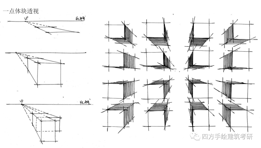

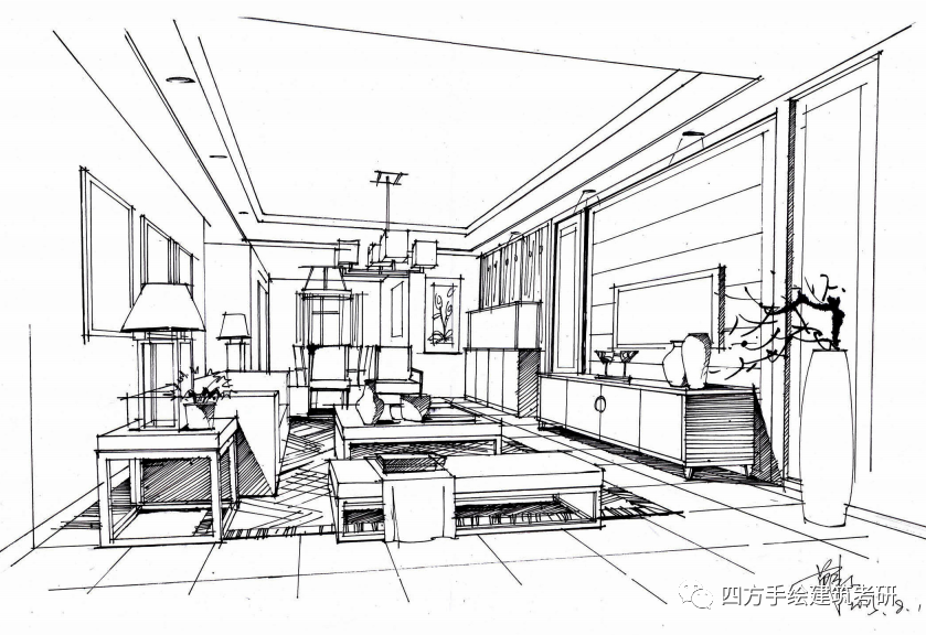

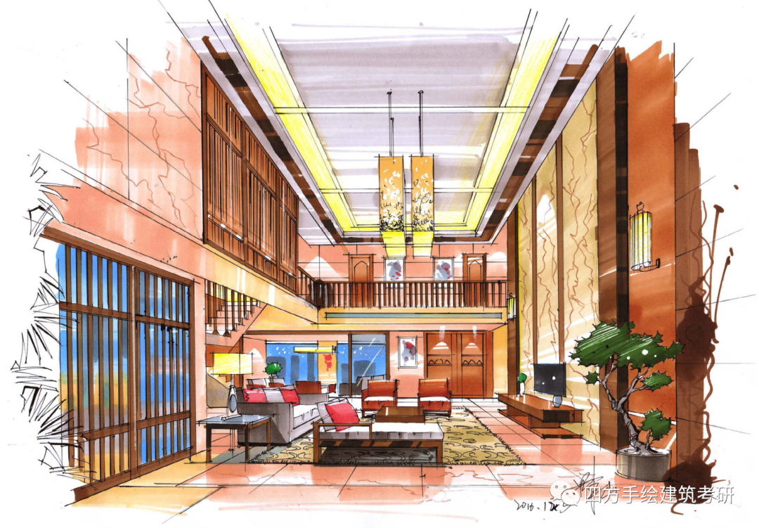

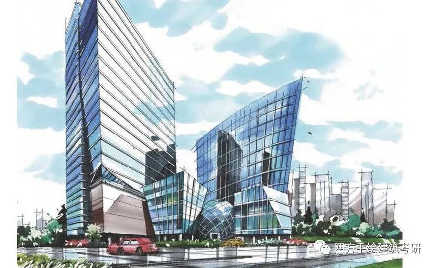

1、一点透视
一点透视的效果图在建筑单体上,使用频率不高。其基本原理就是只有一个灭点,其他各个方向都往这个灭点做引线。一般在环艺室内效果图中用的较多,如下图中展示的室内效果图。
一点透视的室内效果图(线稿)
一点透视的室内效果图(马克表现)

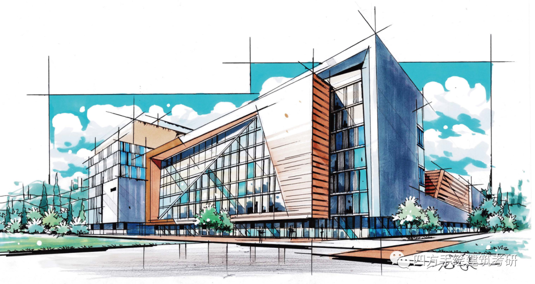

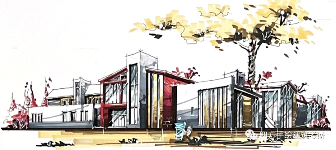

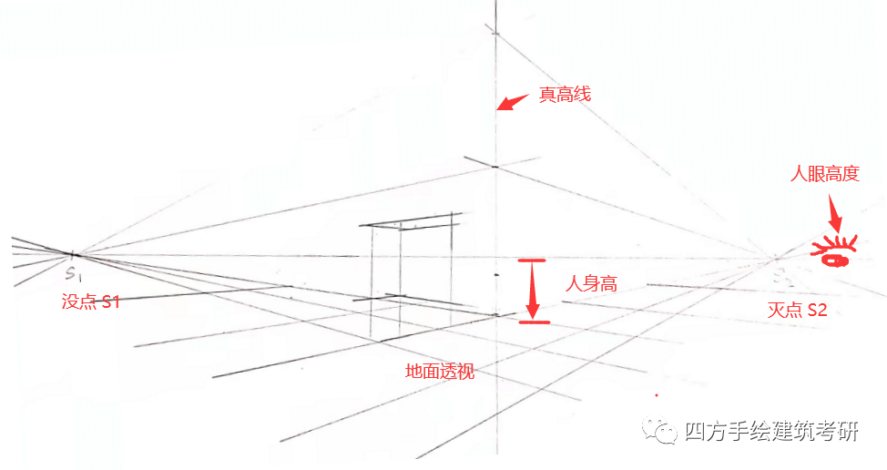

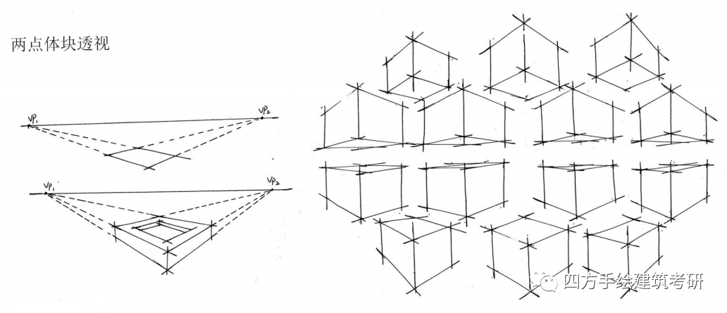

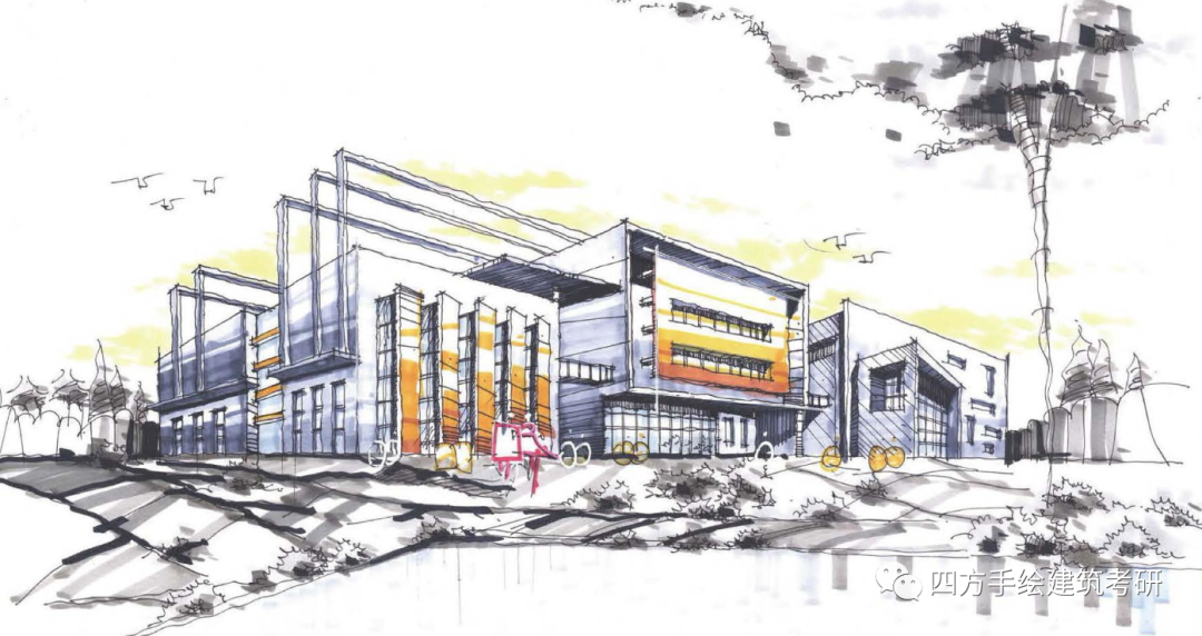

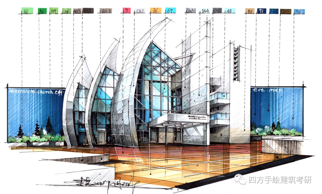

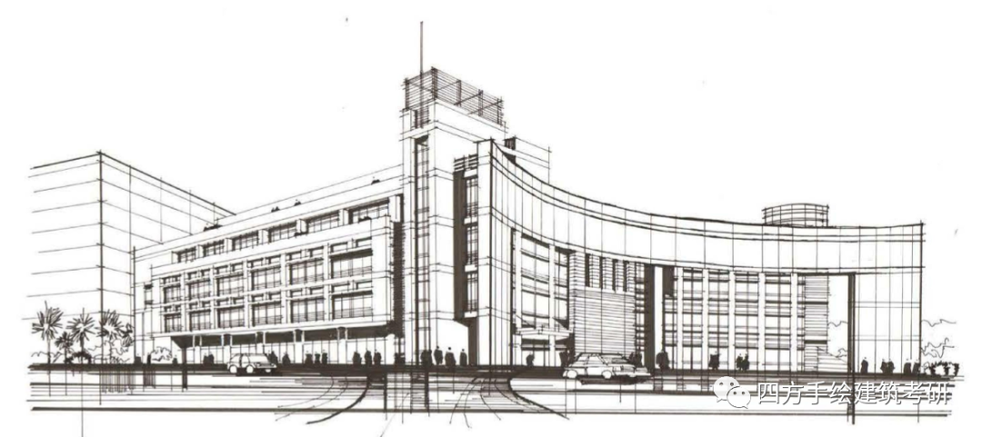

2、两点透视

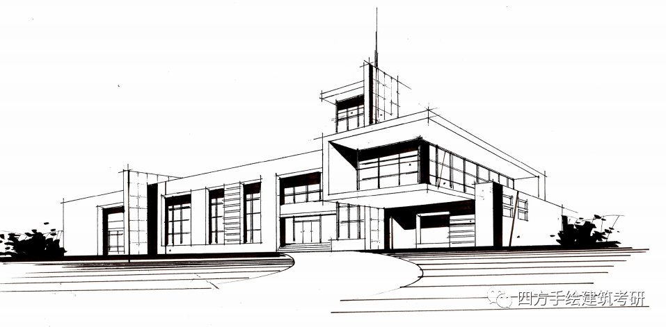

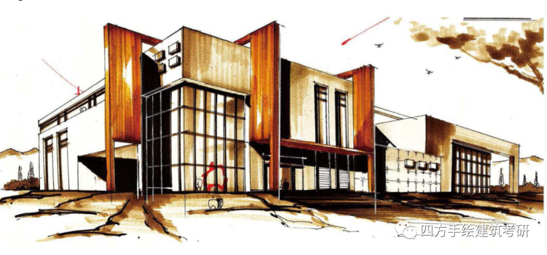

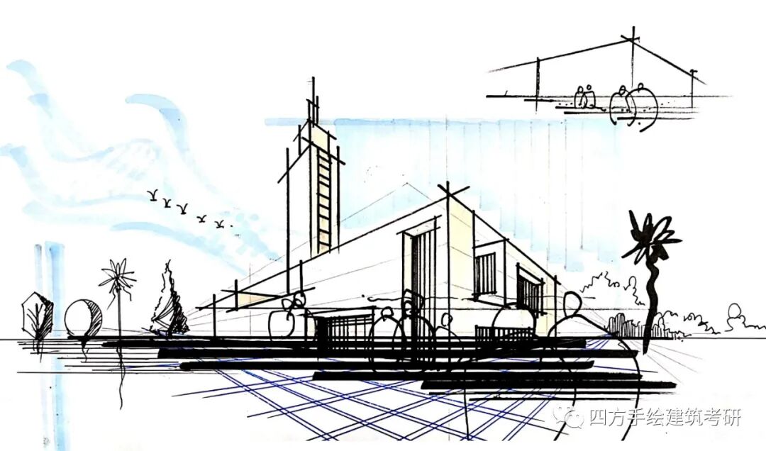

两点透视,顾名思义就是有两个灭点,在画建筑单体或者是建筑群的时候,使用较多。在实际画图中有两种常见的表达方式:【1】人视点的两点透视——建筑有两个灭点方向,以及能看到地面透视变化;【2】狗视图的两点透视——只有建筑的两个方向的灭点,没有地面透视变化。
人视图(两点透视)原理
人视手绘线稿图+快题图范例:

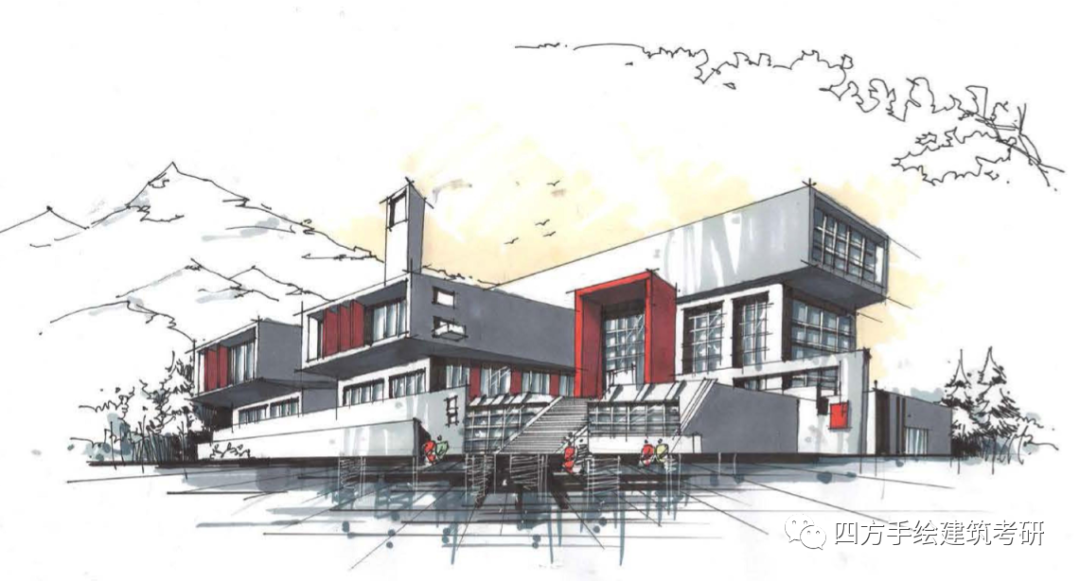

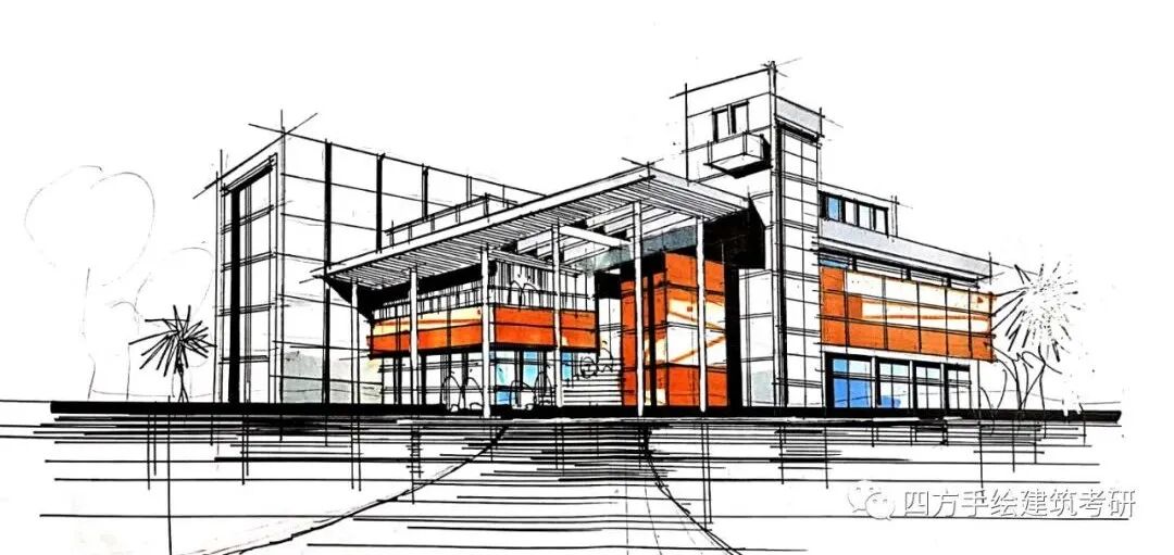

狗视图(两点透视)原理
狗视手绘线稿图+快题图范例:

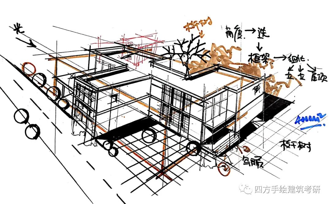

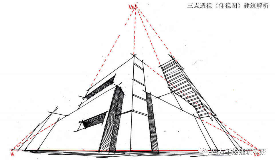

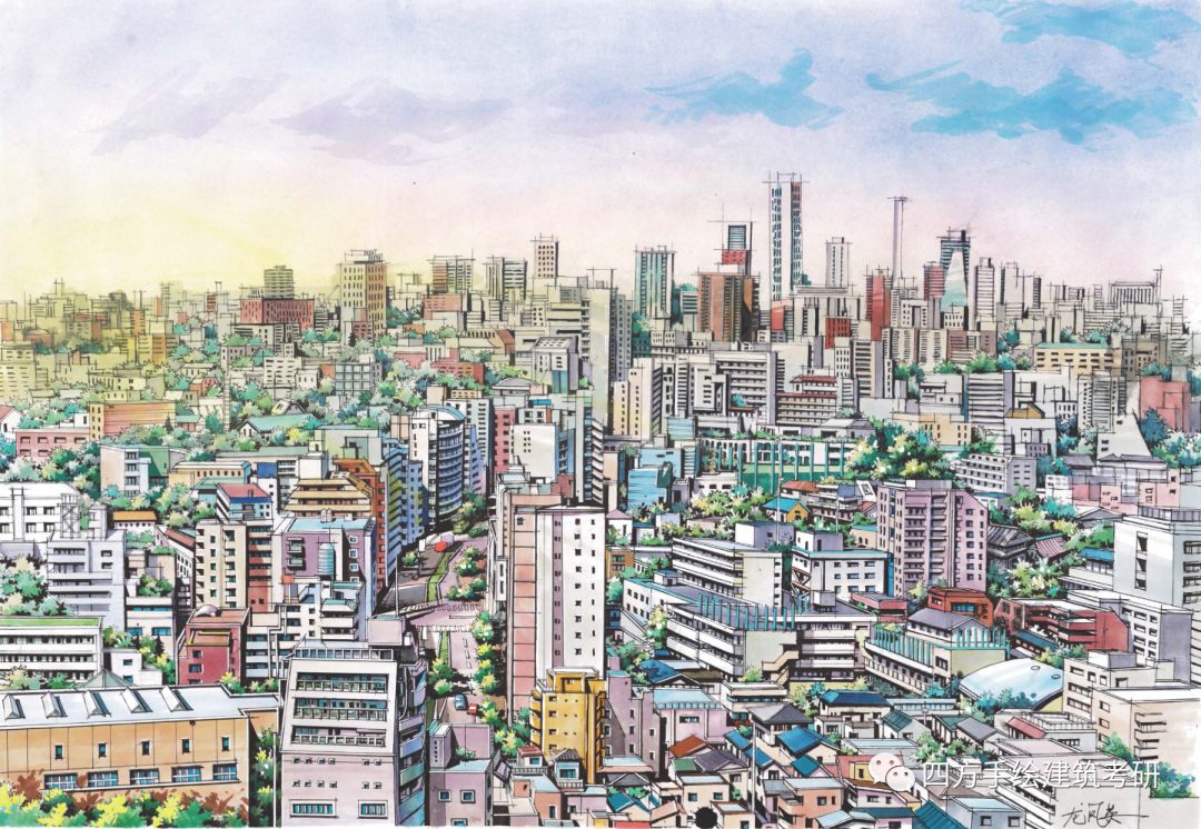

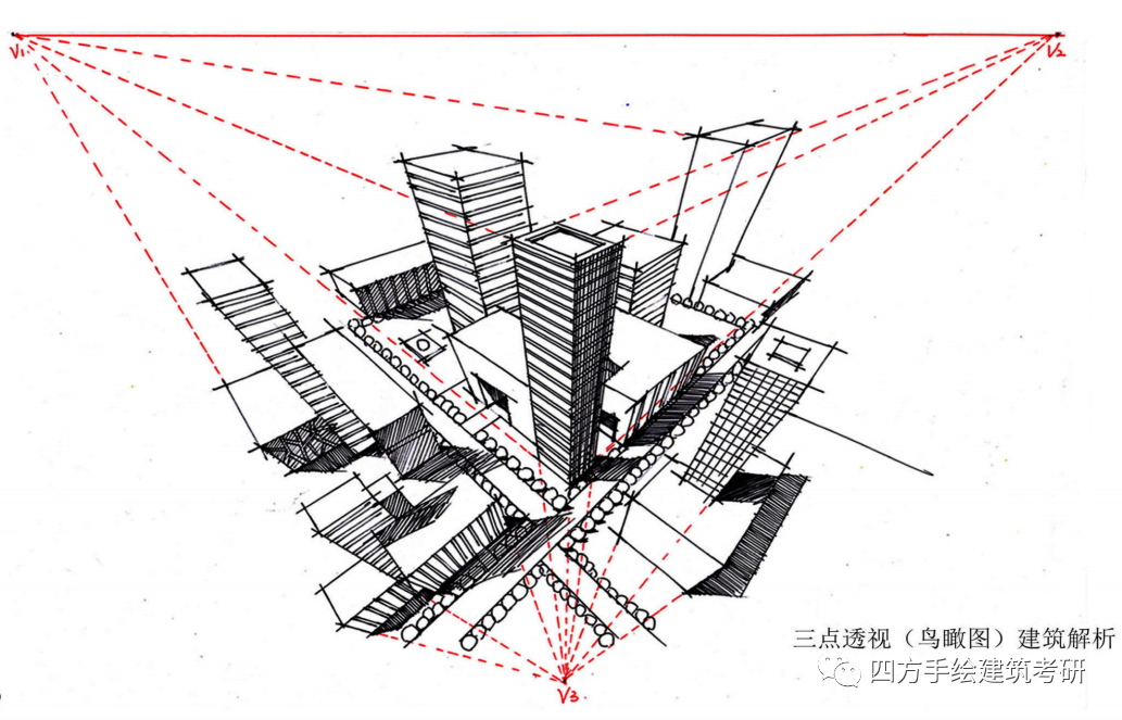

3、三点透视
三点透视就是有三个灭点,也分为两种情况:【1】鸟瞰图的三点透视;【2】仰视图的三点透视(针对有高层或者超高层建筑的表达时)

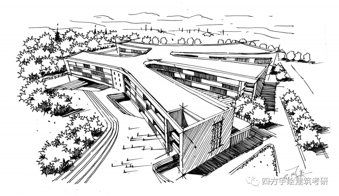

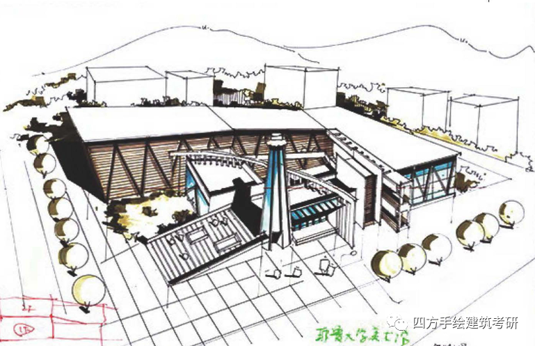

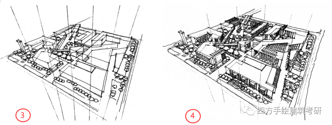

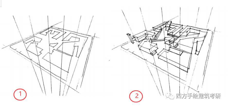

4、两点鸟瞰图
两点透视的鸟瞰图,在规划专业是最常用的画建筑群效果图的选择;部分高校的建筑专业在考试中也可以选择画鸟瞰图,其大致画法示意如下:

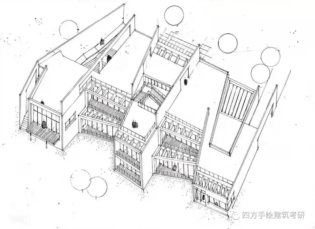

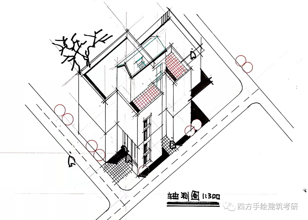

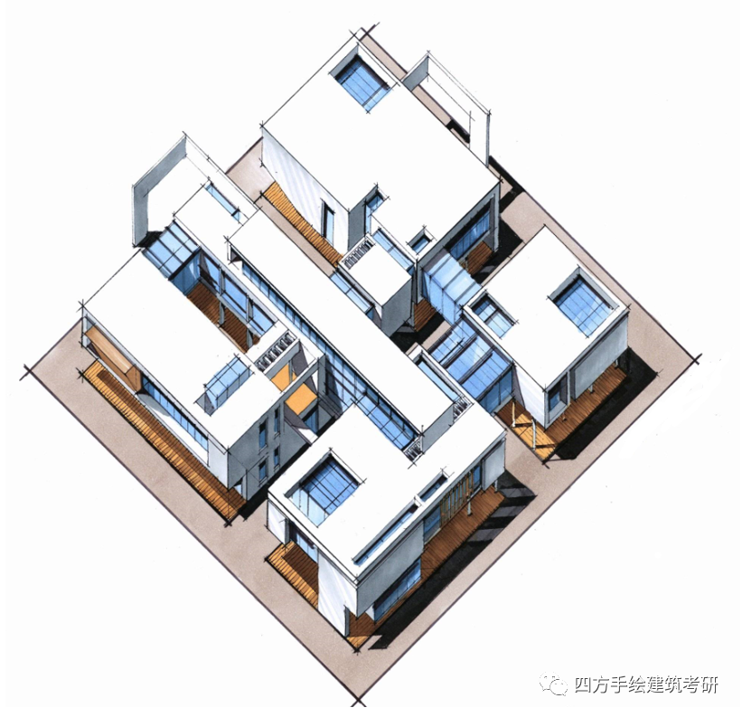

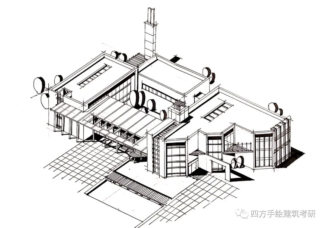

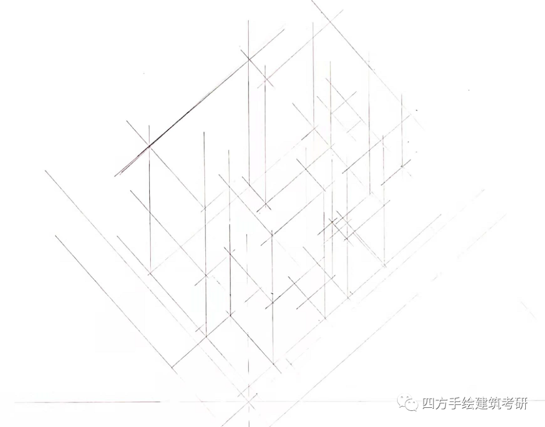

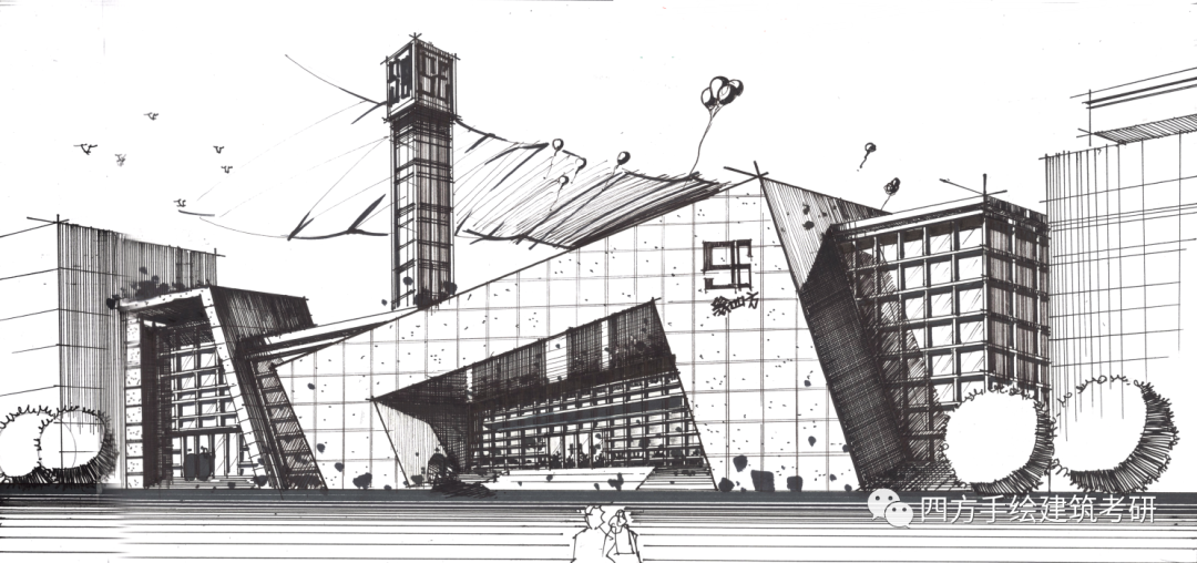

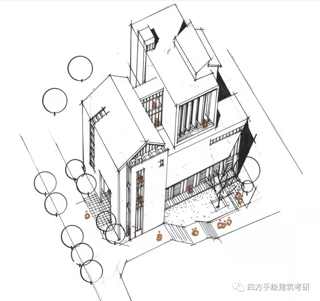

4、轴测图

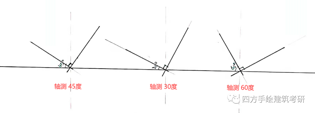

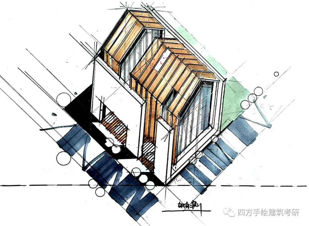

轴测图是近几年比较流行的中效果图画法。轴测图——用平行投影法将物体连同确定该物体的直角坐标系一起沿不平行于任一坐标平面的方向投射到一个投影面上,所得到的图形,称作轴测图(轴测图是没有透视变形的,因此也最接近与建筑实际造型空间)。
轴测图常用选择角度有:45度、60度、30度,基本原则:转角直上直下。对于不同的屋顶形式可以采用矩形定点连线的方法进行绘制。
轴测图画法步骤演示
轴测范图参考

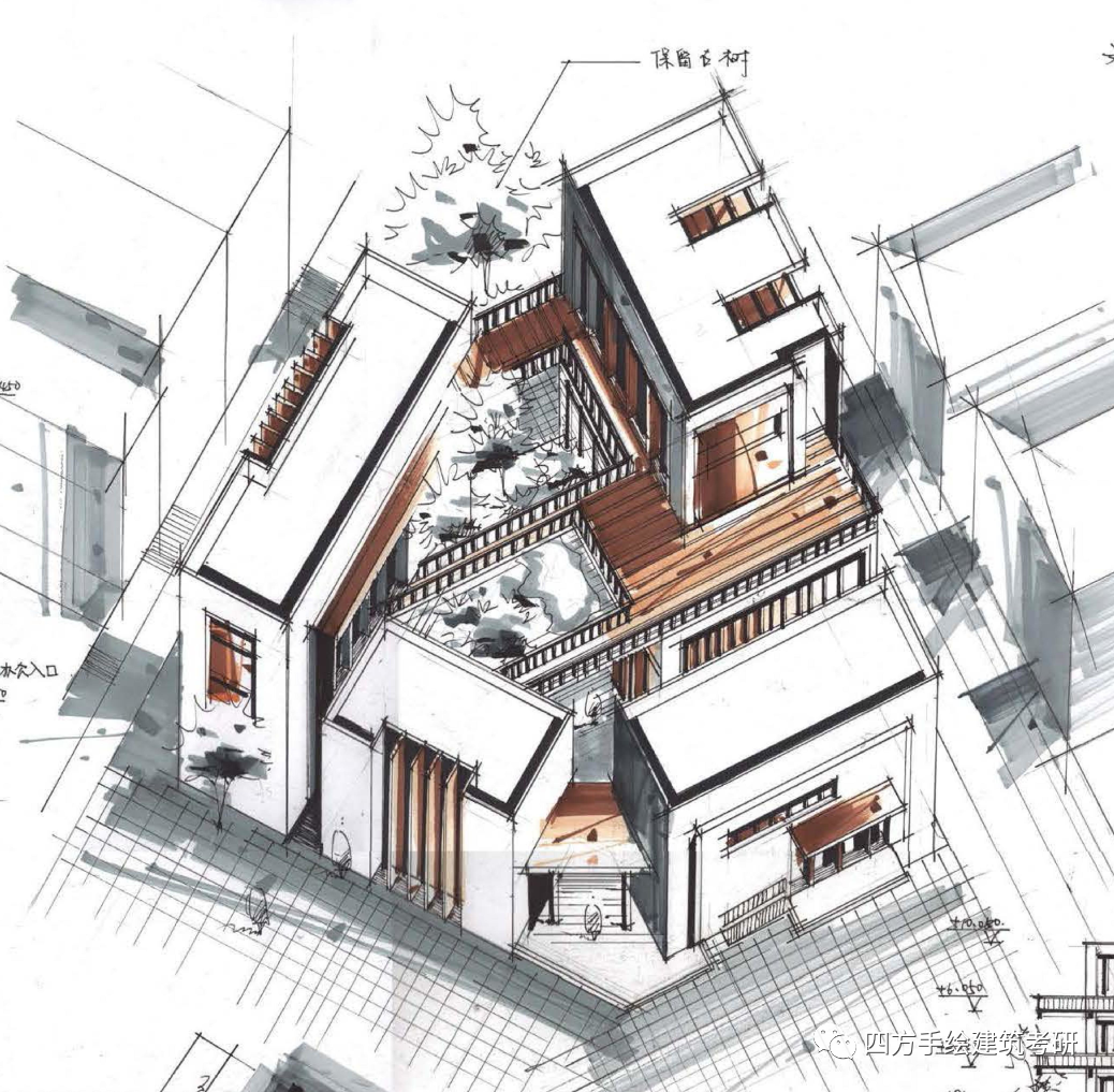

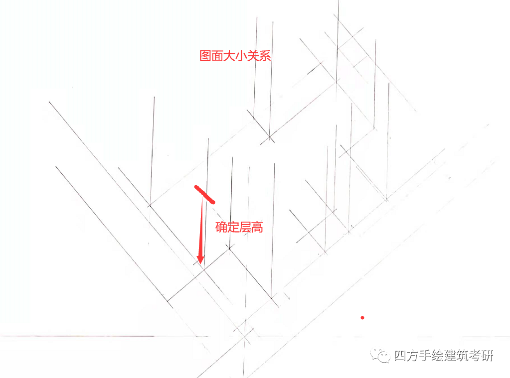

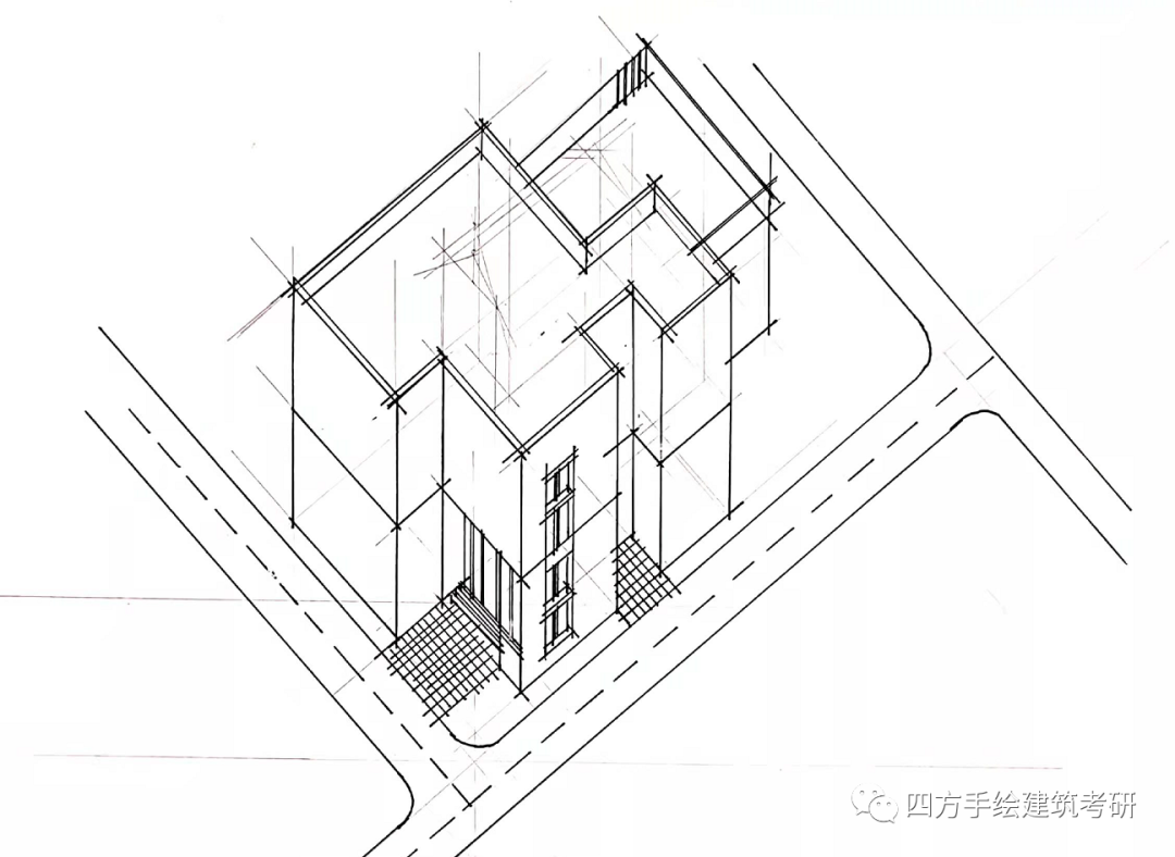

【步骤一】
等比例缩放,选择合适的角度,画出建筑平面轮廓;带上周边道路交通、环境关系。
【步骤二】
画出建筑的层高,大致确定整个效果图的范围大小,在细小尺寸上进行推敲变化,丰富建筑的形体造型。
【步骤三】
建筑矩形形体的完善,在次基础上进行细节刻画,以及尺度控制。
建筑的凹凸关系、弧线形外立面、不同楼层、形态大小等细节需要进一步细化。利用常见的处理手法,进行效果图设计作业。
【步骤四】
选好处理手法,确定处理的尺度后,进行墨线绘制。同时道路中心线,广场铺地等细节也可以同时完成。
【步骤五】
画上建筑的阴影关系,添加人物,树木(枝干树为主),行道树,上人屋顶,栏杆等细节;图名、比例(部分高校可以不写比例,只要求等比例缩放即可)

【轴测图】
