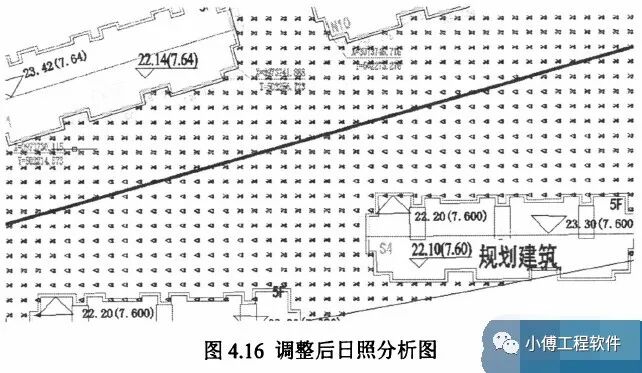

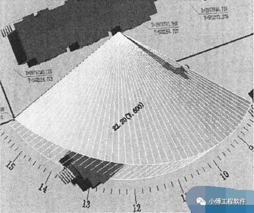

 除前面的平移调整距离因素外,建筑朝向也是影响建筑日照条件的重要因素。首先保持规划建筑与现有建筑之间最小距离不变,顺时针调节规划建筑调整至正南朝向,利用阴影轮廓模型,可得调整后的日照分析图如图4.16所示:
      由图可见,规划建筑调成正南方向后对周围造成的影响明显增大,其不达标区域轮廓与现有建筑最小距离约为10.7m。

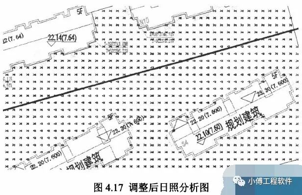

      保持规划建筑与现有建筑最小距离不变,以规划建筑的原朝向为基准,逆时针调节10°后,其日照分析结果如图4.17所示:
     可见调整后S10#楼对其后方的影响有所改善,而由于S10#楼影响,S4#楼对后方日照影响范围有所增大。

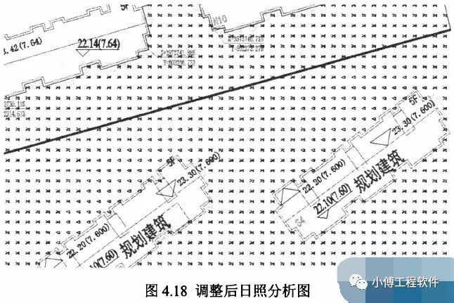

     继续按逆时针方向调节规划建筑朝向至20°,可得日照分析图如图4.18所示:

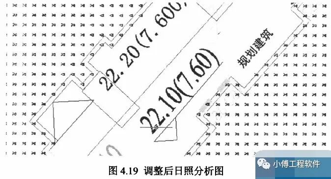

      可见调整后S10#楼和S4#楼对周围影响均有了很大改善。继续按逆时针方向调节规划建筑至30°,有S10#楼的日照分析图如图4.19所示,显然由于建筑自身结构,建筑朝向的调整已经对其自身阳面的采光产生不利影响。

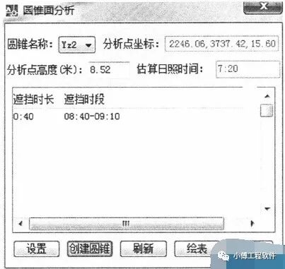

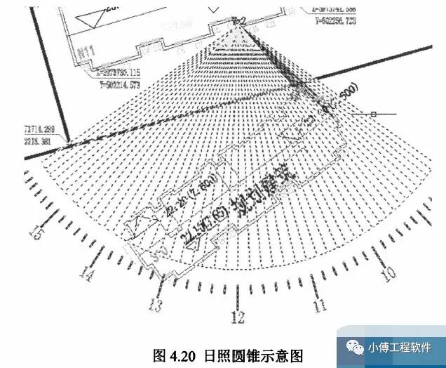

      按照图4.18的调整角度,平移规划建筑至建筑红线边缘,可得现有建筑受影响最大点的日照圆锥图如图4.20所示:
     其遮挡情况如图4.21所示:
日照圆锥遮挡圆锥结果图
     同时有三维模型如图4.22所示:
日照圆锥三维模型
      可见,将规划建筑的朝向沿逆时针方向调节20°左右时,可以保证其自身的日照条件,同时也可降低规划建筑对其周围区域的日照影响,减小日照不达标区域的范围,在此基础上,通过加大建筑密度可以达到节约土地资源的目的。
