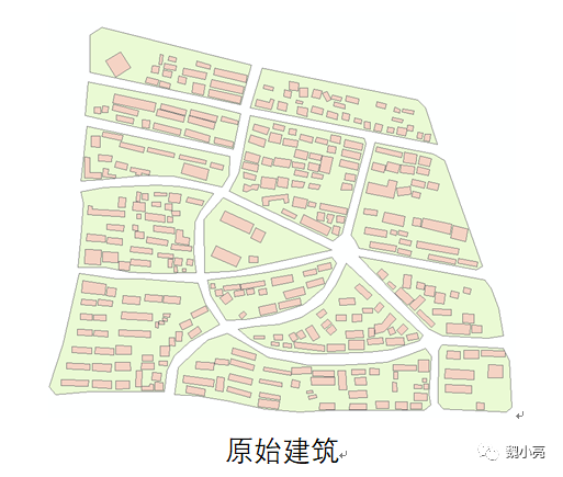

随着城市化进程的加快,城市中房屋建筑物的数量与日俱增,建筑的密度也日益增大,城市规划部门一方面要衡量现有建筑是否符合规划要求,另一方面又要对未来城市改造提供方案,在大量城市建筑数据的支持下,应用GIS空间分析方法就可以找出不符合建筑日照规范的建筑,为城市规划与设计提供依据。
实验内容
现有一城市某区域建筑数据和地块单元数据。计算该地区各个单元的容积率。容积率=建筑面积/用地面积(建筑面积为各楼层建筑面积之和,用地面积为各地块单元parcel.shp的面积)。假设建筑物A与建筑物B在空间上存在阴影遮挡(即A遮挡了B),则A在B向阳方向的前方。B的房顶会遮盖住A的阴影,给遮蔽判断带来困难,通过分析阴影与建筑物的空间叠加关系,找出不符合日照标准的建筑物。

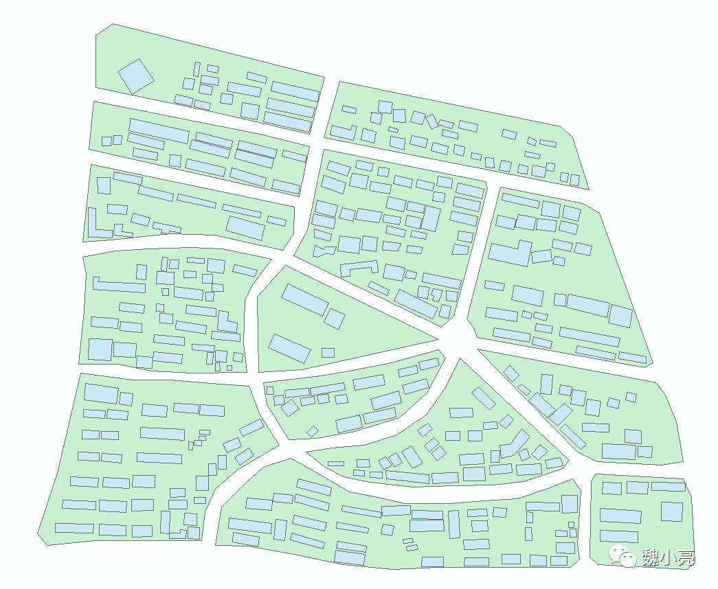

成果展示

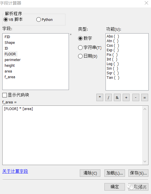

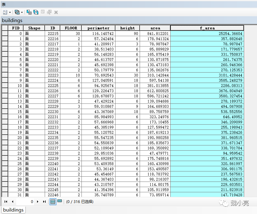

打开buildings的属性表新建双精度字段area计算面积,新建双精度字段f_area并在字段计算器中计算面积(需要乘它的楼层)如下图所示。

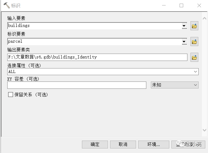

打开工具箱中的分析工具,点击叠加分析中的标识,如下图所示。

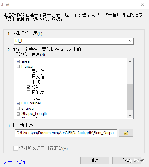

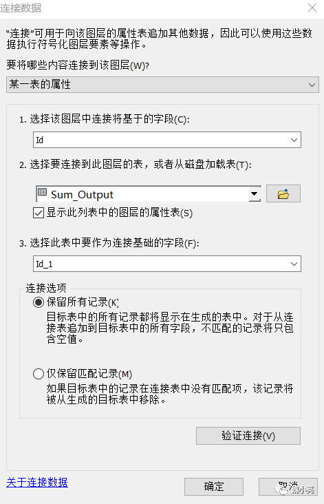

标识完后打开buildings_identity的属性表,在ID字段右键选择汇总,选择f_area中的总和确认输出,输出后,将parce与Sum_Output连接,如下图所示。

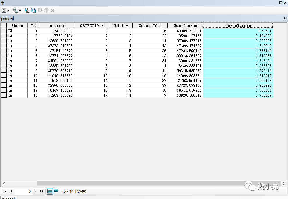

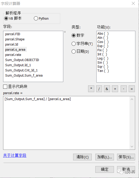

连接后打开parce的属性表,新建双精度字段rate并计算容积率(一个单元内建筑的总面积除以地块单元的面积)如下图所示。

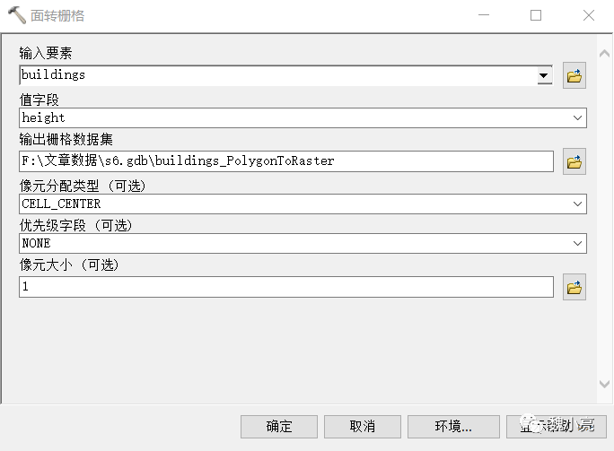

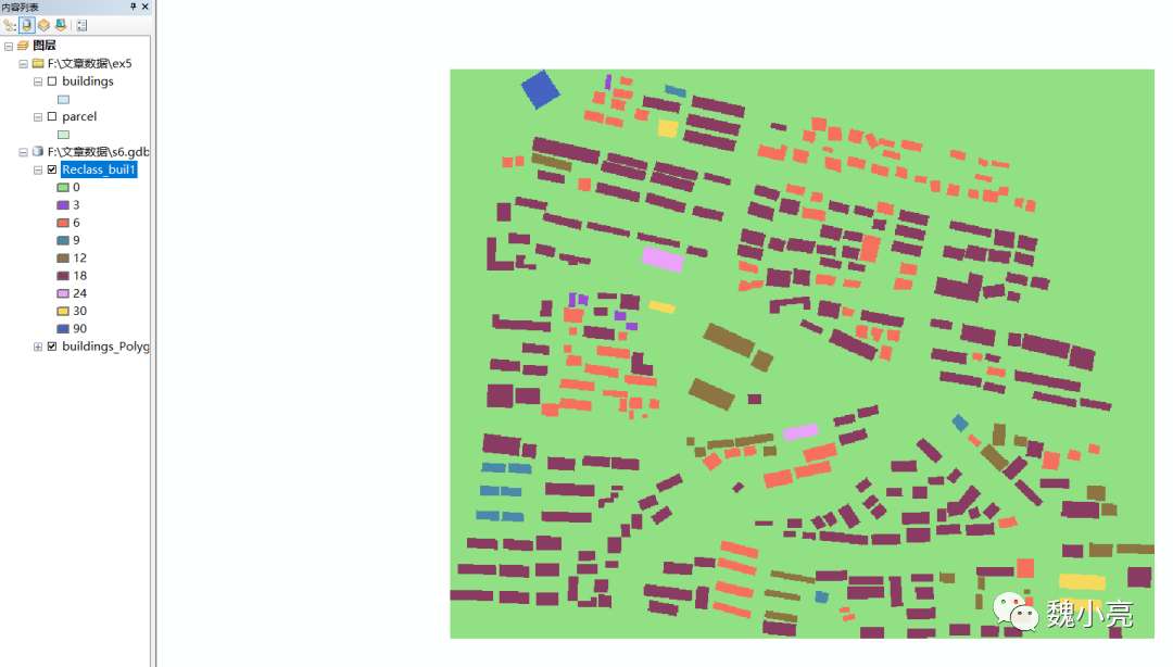

将buildings进行转栅格,点击工具转为栅格中的面转栅格并输出如下图所示。

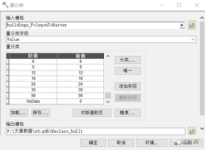

将输出的buildings_PolygonToRaster进行重分类,将新值里的NoData设置为0,其他保持和旧值保持不变,点击确定如下图所示。

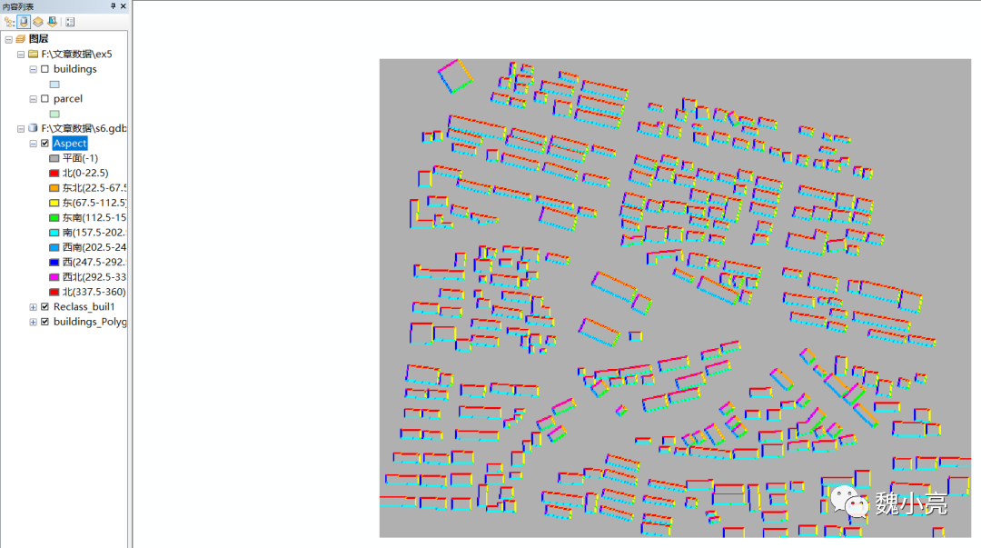

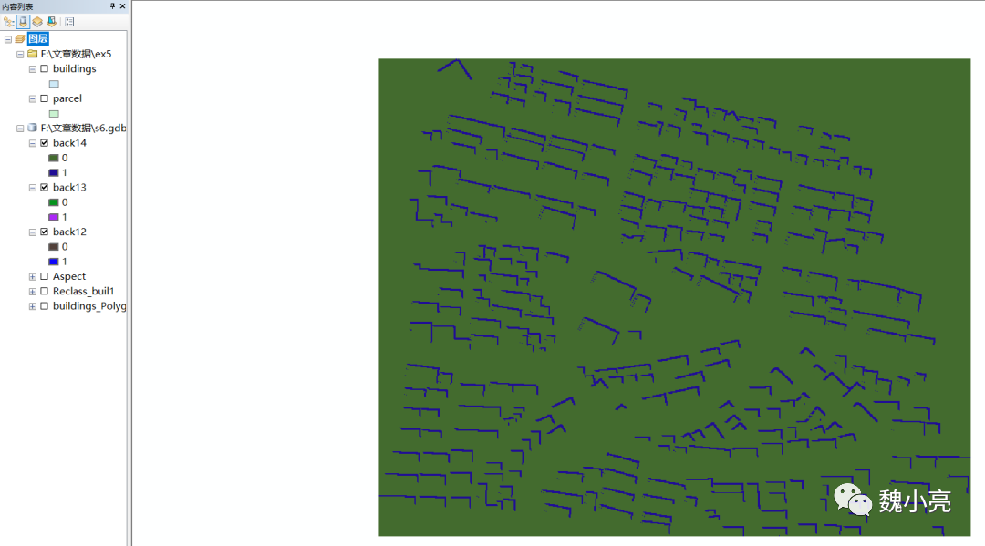

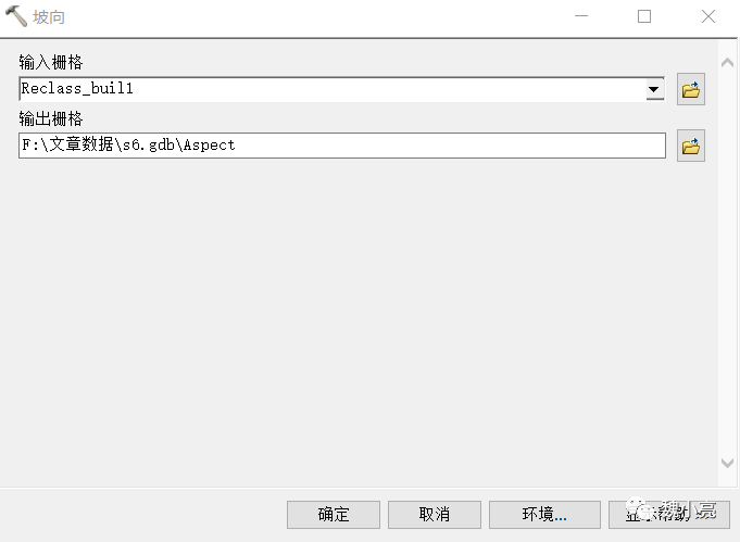

对坡向进行处理,点击坡向工具,如下图所示。

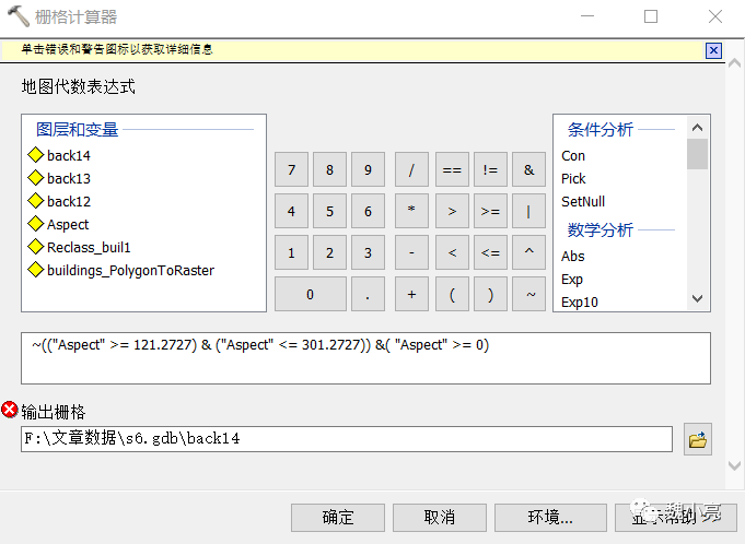

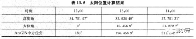

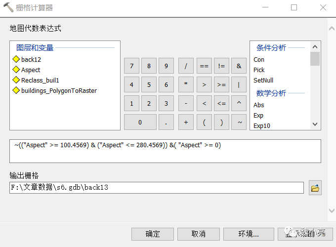

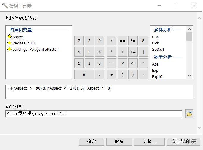

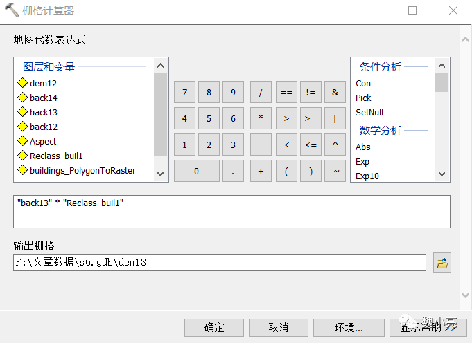

找到坡向后进行栅格计算器,分别把12点13点14点的阴影栅格给求出来。角度和公式方位角可参考资料,如下图所示。

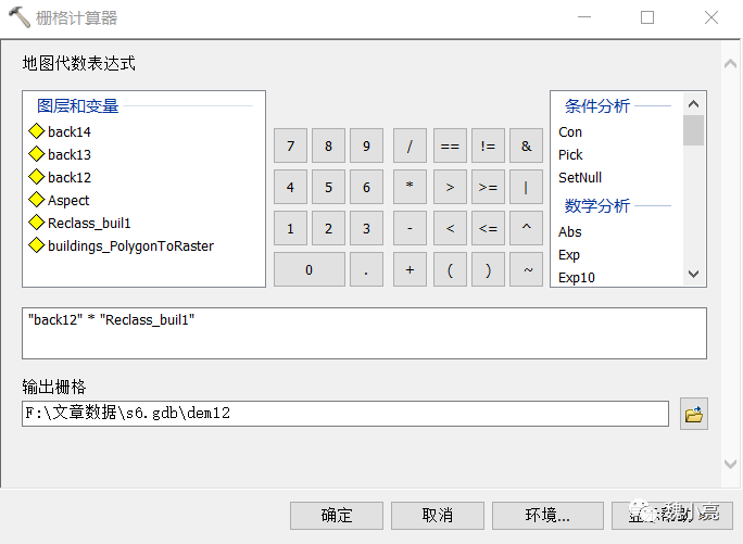

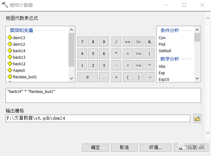

选择之前重分类的Reclass_buil1数据乘以back12,back13,back14得到建筑物的阴影的高度。打开栅格计算器依此类推,并输出为dem12,dem13,dem14,如下图所示。

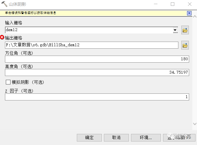

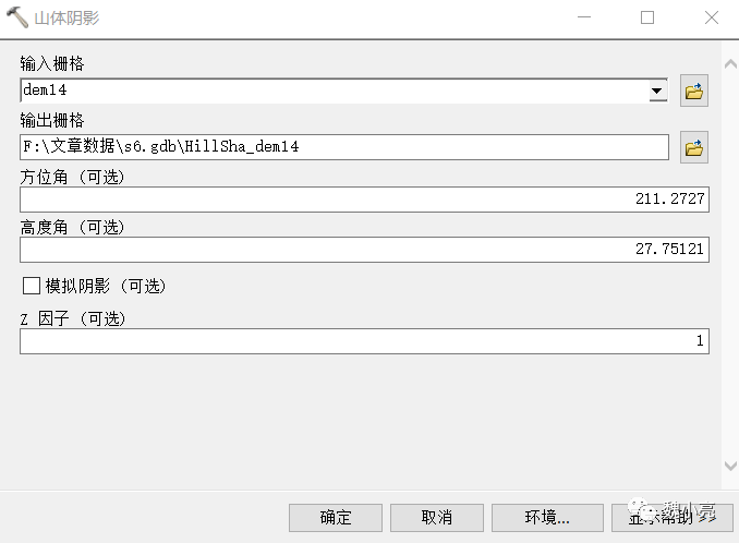

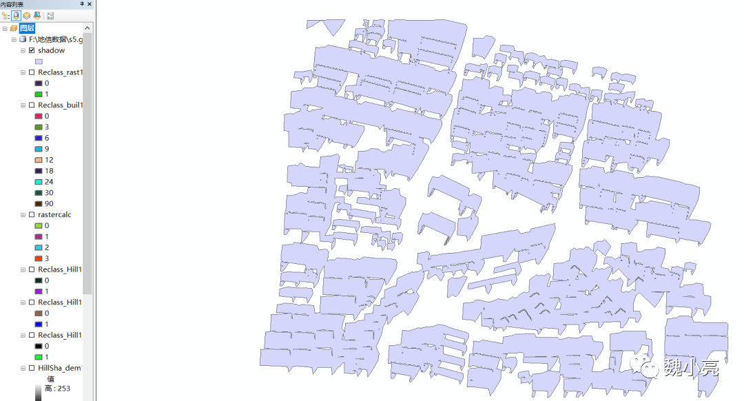

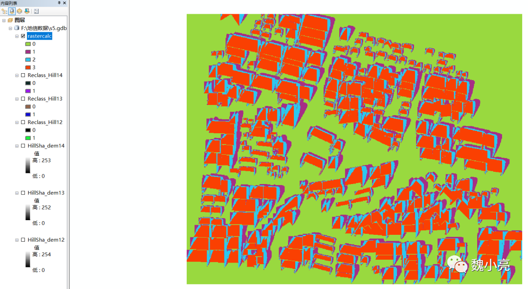

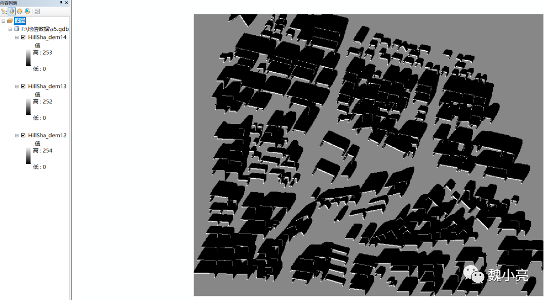

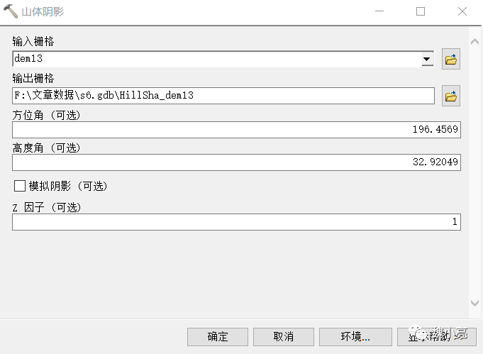

完后进行山体阴影的处理,选择工具里的山体阴影,如下图所示。

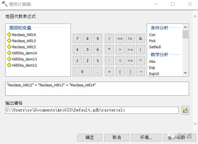

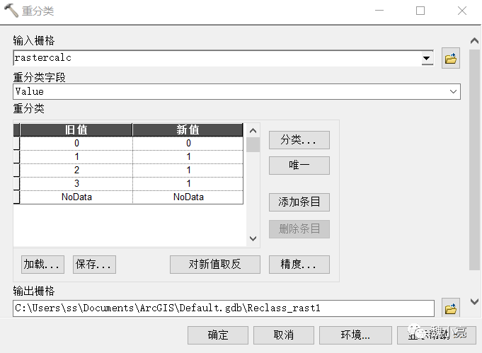

进行重分类,分为2类,中断值第一个改为0,将0值赋为1,其他值赋为0,完后输出,以此类推输出12.13.14。打开栅格计算器将输出的Reclass_Hill12,13,14相加并输出,如图所示。
点击重分类将新值改为0.1.1.1输出,如下图所示。

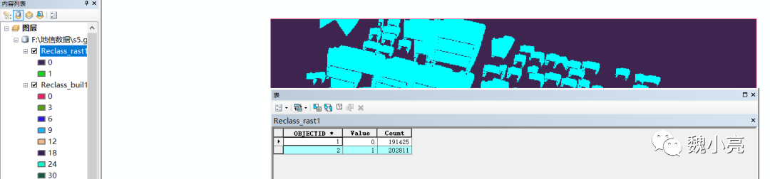

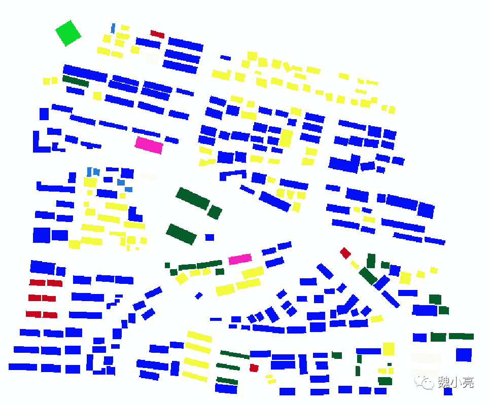

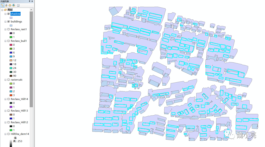

打开刚输出的Reclass_rast1的属性表选择阴影部分,点击工具中栅格转面工具并输出,最终得到会有阴影的部分,如下图所示。

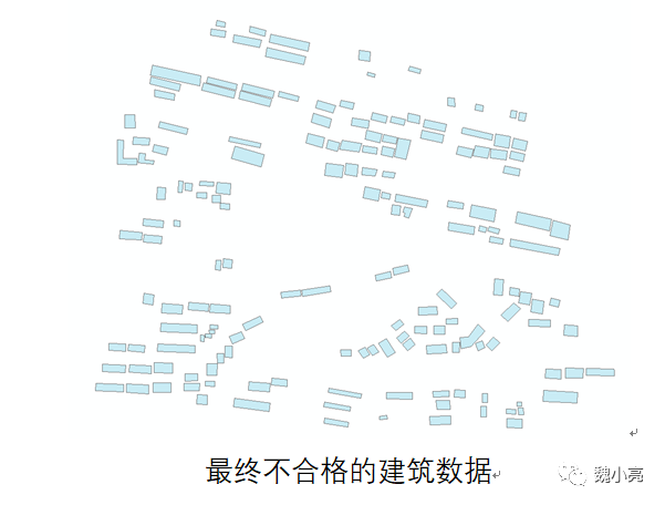

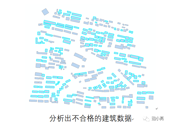

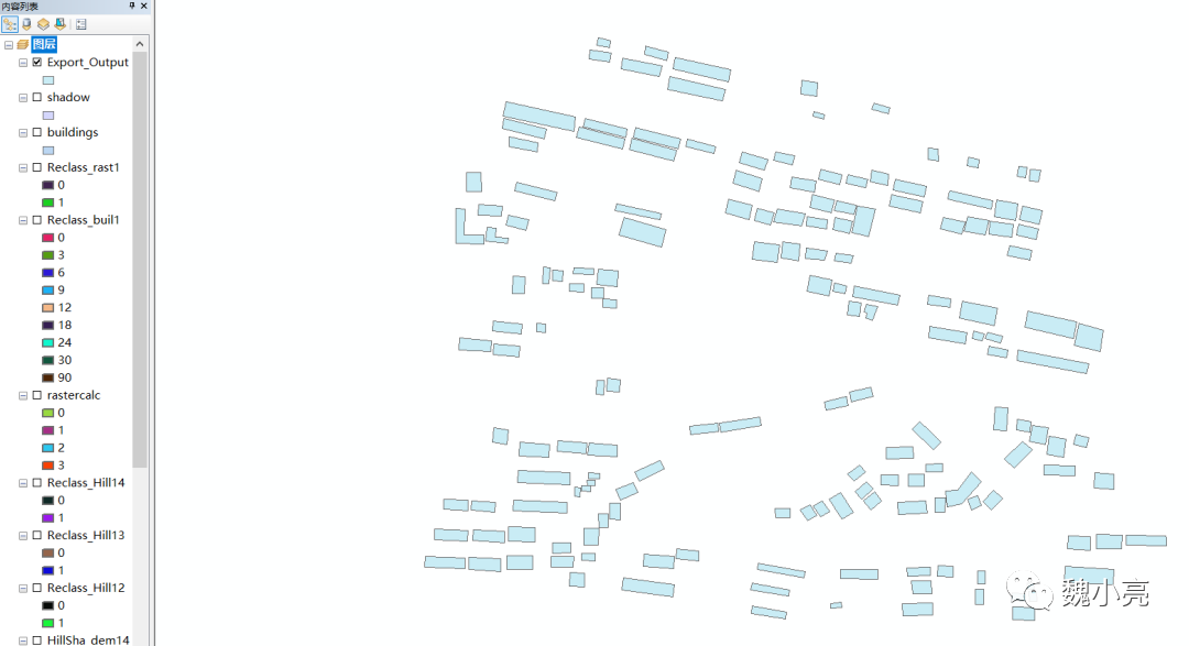

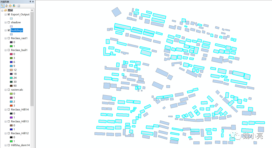

选择不合适的建筑,点击选择中的按位置选择,从buildings中选择,目标图层要素的空间选择方法选择为质心在源图层要素内,应用确定,最终选中了不合格的数据,将不合格的数据导出,如下图所示。
最终导出不合格的数据,如下图所示。
