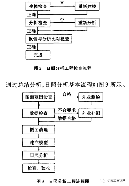

       三、分析完后的检查工作
       分析完后的检查工作是提供资料正确与否的最后保障,这就需要有一个系统的检查流程,如图2所示。检查步骤包括建模检查、分析检查以及书面报告检查。建模检查包括建筑物高度建模检查、屋脊建模检查、窗户建模检查、电梯间建模检查,异型屋顶建模检查等;分析检查包括窗户分析时间检查、多点沿线分析检查等;报告与分析结果比对检查是成果提交的最后一步,通过以上检查才能保障提交成果的完整无误。
      本实例建模检查包括两方面:一方面为建筑物及其相关附属(如高层建筑物电梯间)建模高度检查,一方面为窗户检查,窗户检查包括窗户定义的位置、受影面高度等是否正确。分析检查包括两类:一类为窗户分析检查,检查内容包括选择遮挡建筑是否正确,窗户定义是否与实际相符,日照时间是否一致;一类为多点沿线分析检查,检查内容包括选择遮挡建筑物是否正确,被遮挡建筑物受影面起算高程是否正确,单点日照时间是否一致。
